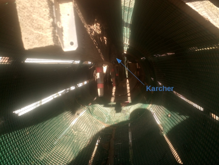

Antoine a ajouté un grillage en plastique (de maille 5mm) à l’intérieur du cylindre en bois pour éviter que des légumes se coincent, car l’écartement des planches était un peu trop grand.
Le tuyau en cuivre percé qui faisait l’aspersion a été remplacé par un tuyau souple raccordé à 3 têtes d’arrosages de jardin, réglées en mode aspersion, qui humidifient la terre présente sur les légumes. Il a ajouté à la fin du rouleau une buse de karcher qui fait le nettoyage. Elle est alimentée via un tuyau flexible de 5m relié à son karcher qui reste dans l’atelier à côté.

Comme la buse est placée à 60 cm des légumes elle permet de bien décoller la terre quand celle-ci a séchée sans abîmer les légumes. Même la peau très fine des radis noirs n’est pas abîmée.
Il a ajouté une trappe qui permet de fermer la sortie du tambour et de régler le temps de lavage, ainsi les légumes sont aspergés d’eau en avançant dans le tambour puis ils s’accumulent sous la tête de karcher qui finit le nettoyage. Il suffit ensuite d’ouvrir la trappe pour que les légumes soient évacués.
