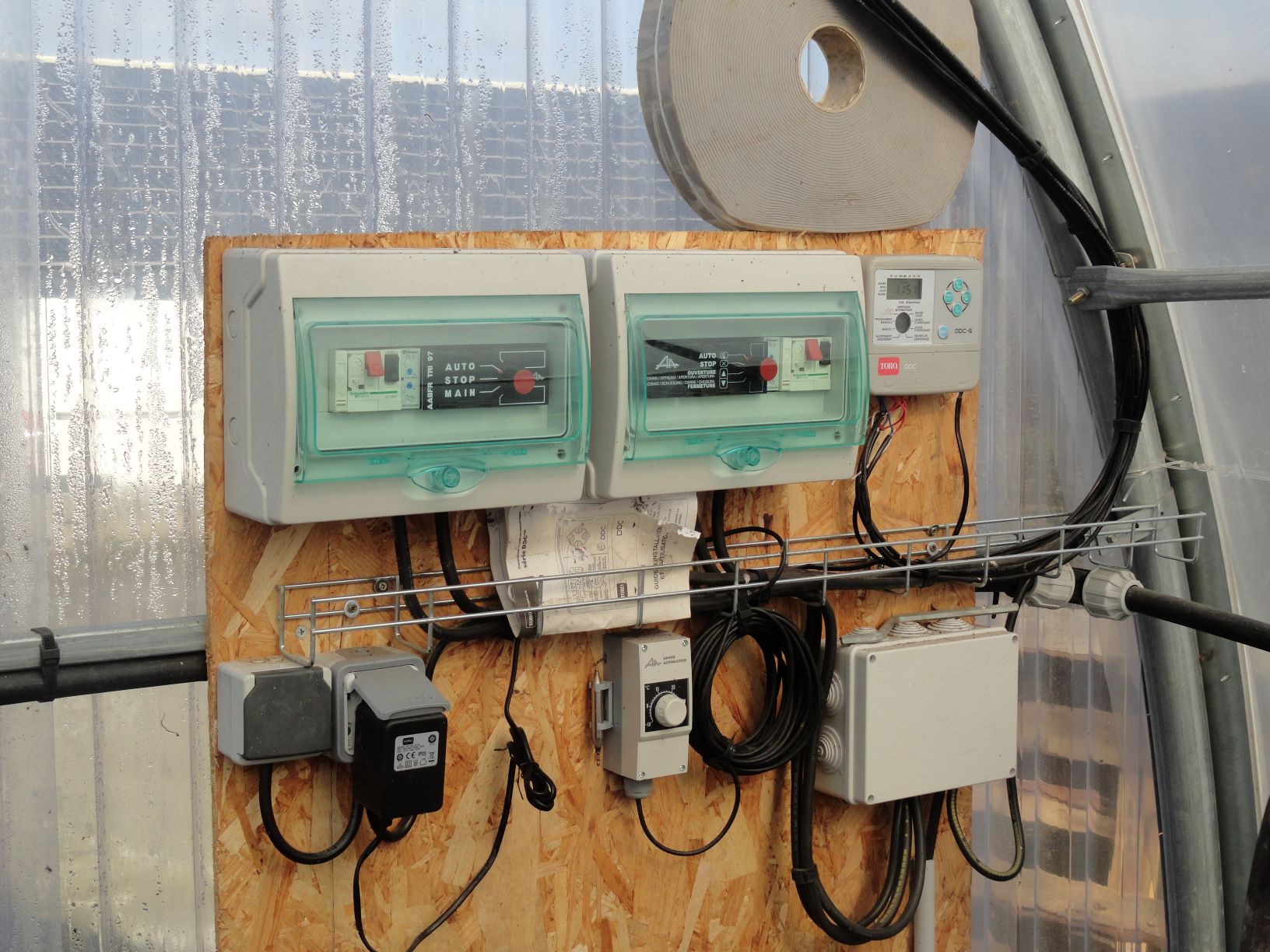

Le but de cette table chauffante et d’être automatisée au maximum afin de limiter les aller-retours à la serre, surtout le weekend !
Pour ce faire, une sonde de température permet d’ouvrir la serre lorsque la température dépasse les 25C°.

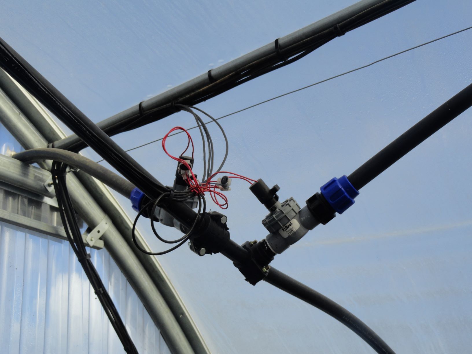

Programmateur avec électrovannes qui permet de programmer l’arrosage.
Les électrovannes
Les électrovannes

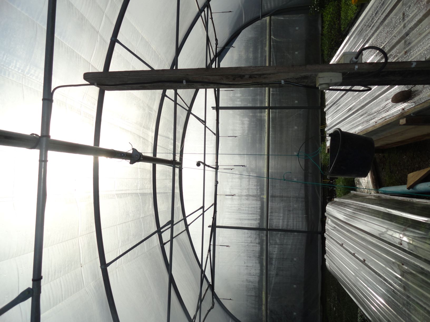

Pour éviter que les plants ne grillent quand ils sont trop exposés, Antoine a développé un système qui permet d’ouvrir le caisson de ses couches chaudes grâce des petits vérins à huile qui se dilatent via la température. Un système de balancier réalisé avec des seau remplis de sables permet de « régler » la température d’ouverture en modifiant le poids du seau de sable. Le système est donc mécanique et demande peu de connaissances de programmation.
La difficulté ici fut donc de trouver le poids du seau de sable pour que la serre s’ouvre à la température voulue.

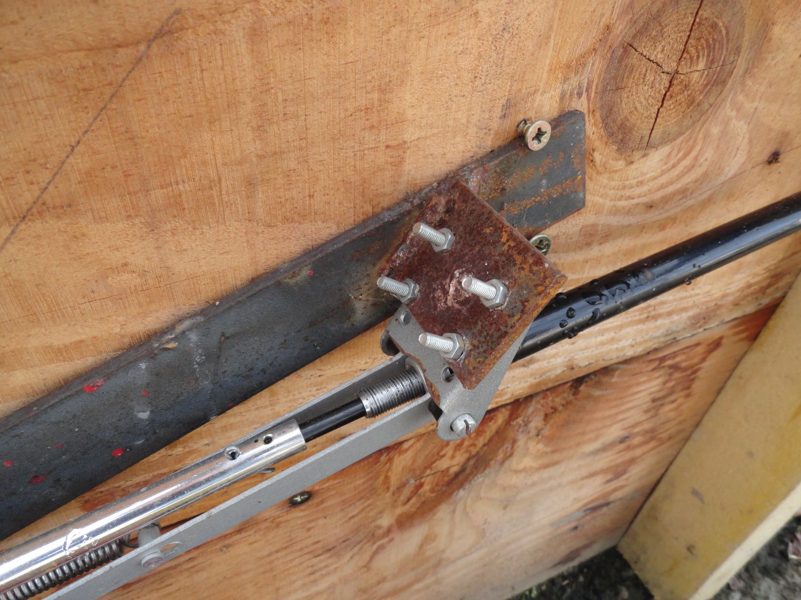

Le vérin à huile
Le vérin à huile
Le pas de vis permet de régler la température voulue à laquelle on souhaite permettre au vérin d’ouvrir le couvercle
Le seau pour faire contrepoids

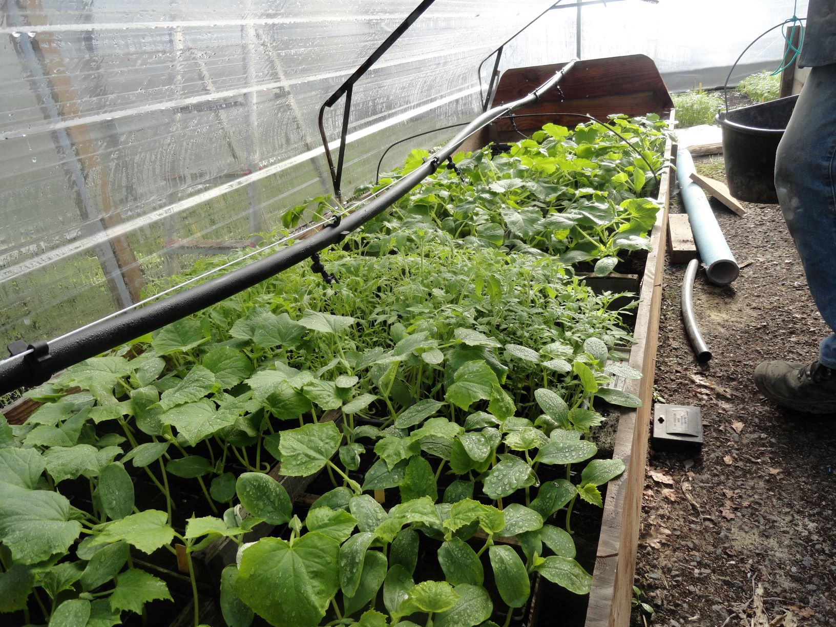

Et voici la version deux du projet :
Le vérin est situé à l’intérieur de la couche chaude et est donc soumis aux mêmes températures que celles-ci, ce qui est plus réaliste.

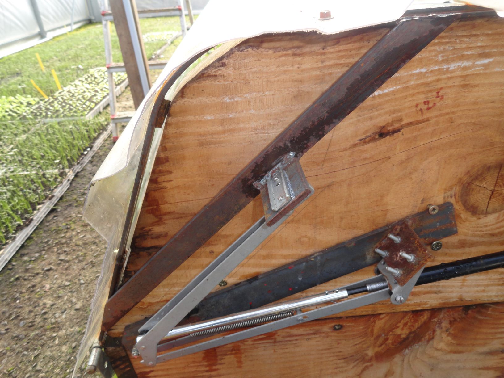

Le vérin a été déplacé à l’intérieur. Son axe a également été déplacé afin de faciliter l’ouverture du couvercle.<br />Des ferrailles ont été rajoutées afin de faciliter l’action du contrepoids et donc l’ouverture du capot.

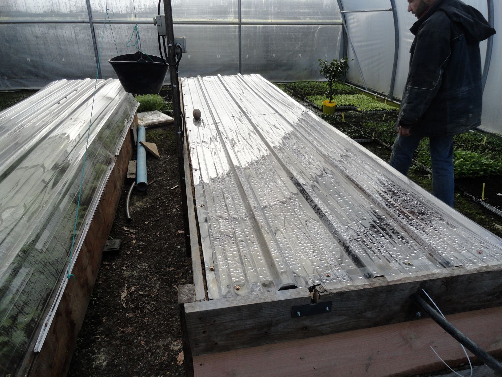

Détail de l’intérieur de la couche : On retrouve en dessous : une couche de béton, puis la couche chaude (seul élément acheté) et enfin une couche de sable.
