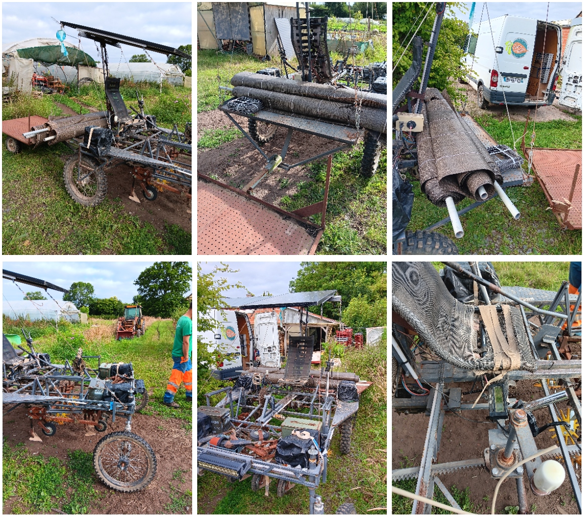

Aggrozouk 2017
Emmanuel à fait partie des premiers Aggrozouk fabriqué. L’outil est toujours utilisé sur la ferme et apporte satisfaction. Depuis sa fabrication, il a rajouté un plateau de transport à l’arrière et une boule d’attelage pour une remorque à l’arrière. Le plateau sert aussi de table de travail au champ.
Il a également ajouté un panneau solaire, cela lui permet de produire de l’énergie pour alimenter les batteries et faire de l’ombre pour le/la conducteur.ice.
Au début, le différentiel s’est cassé puis il l’a remplacé par un modèle de différentiel standard qui fonctionne très bien.
Les roues de vélo électriques OZO fonctionnent bien.
