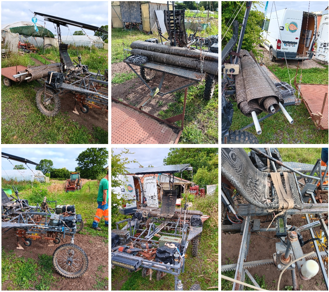

Aggrozouk 2017
Emmanuel à fait partie des premiers Aggrozouk fabriqué. L’outil est toujours utilisé sur la ferme et apporte satisfaction. Depuis sa fabrication, il a rajouté un plateau de transport à l’arrière et une boule d’attelage pour une remorque à l’arrière. Le plateau sert aussi de table de travail au champ.
Il a également ajouté un panneau solaire, cela lui permet de produire de l’énergie pour alimenter les batteries et faire de l’ombre pour le/la conducteur.ice.
Au début, le différentiel s’est cassé puis il l’a remplacé par un modèle de différentiel standard qui fonctionne très bien.
Les roues de vélo électriques OZO fonctionnent bien.
Focus aggrozouk.jpg (973.19 Kio) Consulté 6126 fois
