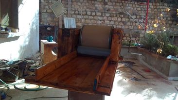

Une cardeuse à laine que j ai réalisé

Tellement génial ! C'est possible d'avoir plus de détails sur les rouleaux?
J'en ai récupéré récemment une, à balançoire, pour les crins de chevaux mais fonctionne bien aussi avec la laine pour carder grossièrement.

Bonjour pour le petit rouleaux c est un pvc de diamètre de 110 mm dans lequel sont sont incrustées trois rondelles en contre plaqué de 30 mm d épaisseur et supportant l axe Pour le grand rouleau de diamètre 450 mm c est un tonneau à grain Elle tourne bien avec un rapport de 1/5 ce qui me manque c est le tapis à aiguilles
