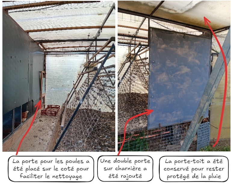

Bonjour à tous,
Voici quelques photos de notre PDG en utilisation. Habituellement nous utilisons des petits tunnels déplaçables comme poulaillers.
Principaux soucis rencontrés:
- notre terrain est très en pente et j'ai dû creuser une tranchée suffisamment profonde pour pour que le toit côté haut soit en pente suffisante pour que la pluie s'écoule vers l'exterieur et non l'interieur.
- les fils verticaux sous les perchoirs ne suffisent pas à empecher les poules de s'aventurer dans la réserve à colombine, nous avons doublé avec un grillage.
- difficulté d'enfermer les poules la 1ere semaine pour qu'elles s'habituent à leur nouvel habitat.
- la normandie en hiver est très très et de plus en plus humide, il y a beaucoup de boue et les oeufs dans les pondoirs sont ssystématiquement sales donc nous avons commencé à transformer les pondoirs comme ceux que nous avons achetés jusqu'à présent. Ils ont un trou au milieu du nid et les oeufs tombent dans un tiroir en dessous.
- abreuvoirs installés sous les bas-cotés qui gèlent par température négative
- plancher en bois entre les perchoirs et les pondoirs difficile à nettoyer, ne faudrait-il pas prévoir une plaque en métal comme dans la réserve à colombine?
- ouverture et fermeture difficile des pignons de façade avec la plaque grillagée en 3 parties, peut-être opter pour la solution en 2 moitiées seulement avec écrous soudés en guise de charnières.
Voilà à peu près pour nous
A bientôt
Gael

Poulailler mobile
En trip à la ferme de Saint-Ursin, j’ai pu observer des modifications apportées au Poulailler PDG avec 2 modifications.
Des portes sur charnières ont été rajoutés. La porte-toit a été conservé pour pouvoir travailler sans craindre le soleil et la pluie. Il souhaite rajouter des portes de l’autre côté du poulailler.
La porte pour les poules a été déplacée du chemin devant les pondoirs au côté. Cela facilite le nettoyage du chemin.
