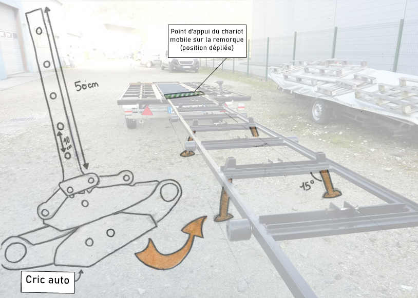

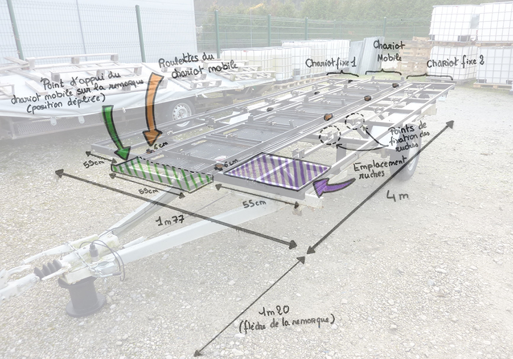

Cette remorque permet de transhumer 3 rangées de 8 ruches et de ne pas avoir à décharger puis recharger les ruches : elles restent statiques sur la remorque tout le temps de la miellée. Ceci est rendu possible par la rangée de ruches du centre qui est amovible. Les pieds du chariot amovibles sont conçues pour s’adapter à tous les terrains: on peut régler leurs hauteurs grâce aux profilés perforés mais aussi grâce aux crics.
Afin de construire cet objet, Michel s’est inspiré des pratiques de transhumance en Slovénie. Les apiculteurs slovènes laissent leurs ruches sur le plateau du camion tout le temps de la miellée sans décharger. Mais ils n’ont pas le chariot mobile du milieu donc peuvent mettre que 2 rangées de ruches.
Figure 1: Représentation de la remorque mobile/immobile en position repliée.
Figure 2: Représentation de la remorque mobile/immobile en position dépliée et dessin des pieds du chariot amovible.
Construction :
Le matériel nécessaire pour construire la remorque est:
- Un châssis de caravane de récupération
- Des profilés tubes carrés à aile (~10-15 u)
- Des cornières en U
- Des roulettes
- De la «quincaillerie» pour attacher les pièces entre elles et avec le châssis
- Des attaches pour sangler les ruches
Le matériel nécessaire pour construire les 8 pieds est:
- Des crics autos (ici, 8 u)
- Des profilés carrés de 50 cm perforés tout les 10 cm (ici, 8 u)
Les dimensions de la remorque de Michel sont données pour 24 ruches. On peut bien sûr adapter une remorque plus grande ou plus petite à condition de respecter le PTAC (Poids total autorisé en charge) du véhicule de traction. On peut aussi adapter la remorque à d’autres types de ruches.
Michel estime le coût de sa remorque inférieur à 1000 euros et le temps de travail de 30 heures/hommes (les travailleurs sont ici initiés au travail du métal)

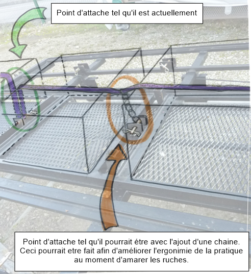

- Les points d’amarrages des ruches sont situés au niveau du plancher. Amarrer la rangée du milieu nécessite un peu de contorsion de la part de l’apiculteur, ce qui n’est pas idéal. Il faudrait donc rapprocher les points d’amarrage du haut de la ruche en y accrochant des chaînes.
Figure 3: Représentation de l’amélioration des points d’attache des ruches.

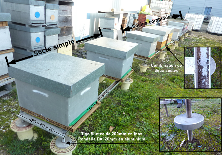

Un support est conçut pour porter 2 ruches à l’aide d’un cadre et de 4 pieds. Ces supports de ruches ont deux gros intérêts. D’une part, plusieurs supports peuvent être conjugués.
D’autre part, les pieds du support s’adaptent à l’irrégularité du terrain en raison de la tige filetée et de la rondelle.
Figure 4: Photo annotée des socles de ruches en position simple et combinés.
Construction :
Le matériel nécessaire pour faire un socle est :
- 2 profilés U en aluminium d’une longueur de 1500mm. L’intérêt de mettre un profilé U est de faire adhérer le plancher de la ruche au support.
- 2 profilés en fer plat de 50 par 20 mm qui font office de traverses
- 4 tiges filetées en Inox de 200 mm pour régler la hauteur.
- 4 rondelles en aluminium d’un diamètre de 120 mm
- 4 bobines de fils en plastique issue de la récup.
On pourra adapter la taille de la tige filetée et de la rondelle à la taille de la bobine possédée.
Pour un module, Michel estime le coût de fabrication à 60 euros et à 8 heures/hommes.
