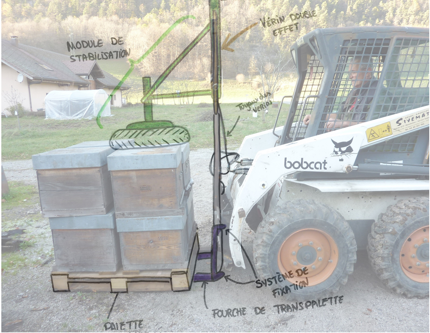

Il a adapté le plateau porte outil du BobCat (BobTak) pour y atteler avec un système de fixation une fourche de transpalette. Enfin, il a ajouté un module de stabilisation des ruches portées.
En résumé, avoir adapté le BobCat lui permet de posséder un outil polyvalent mais aussi très adapté au travail de la ruche.

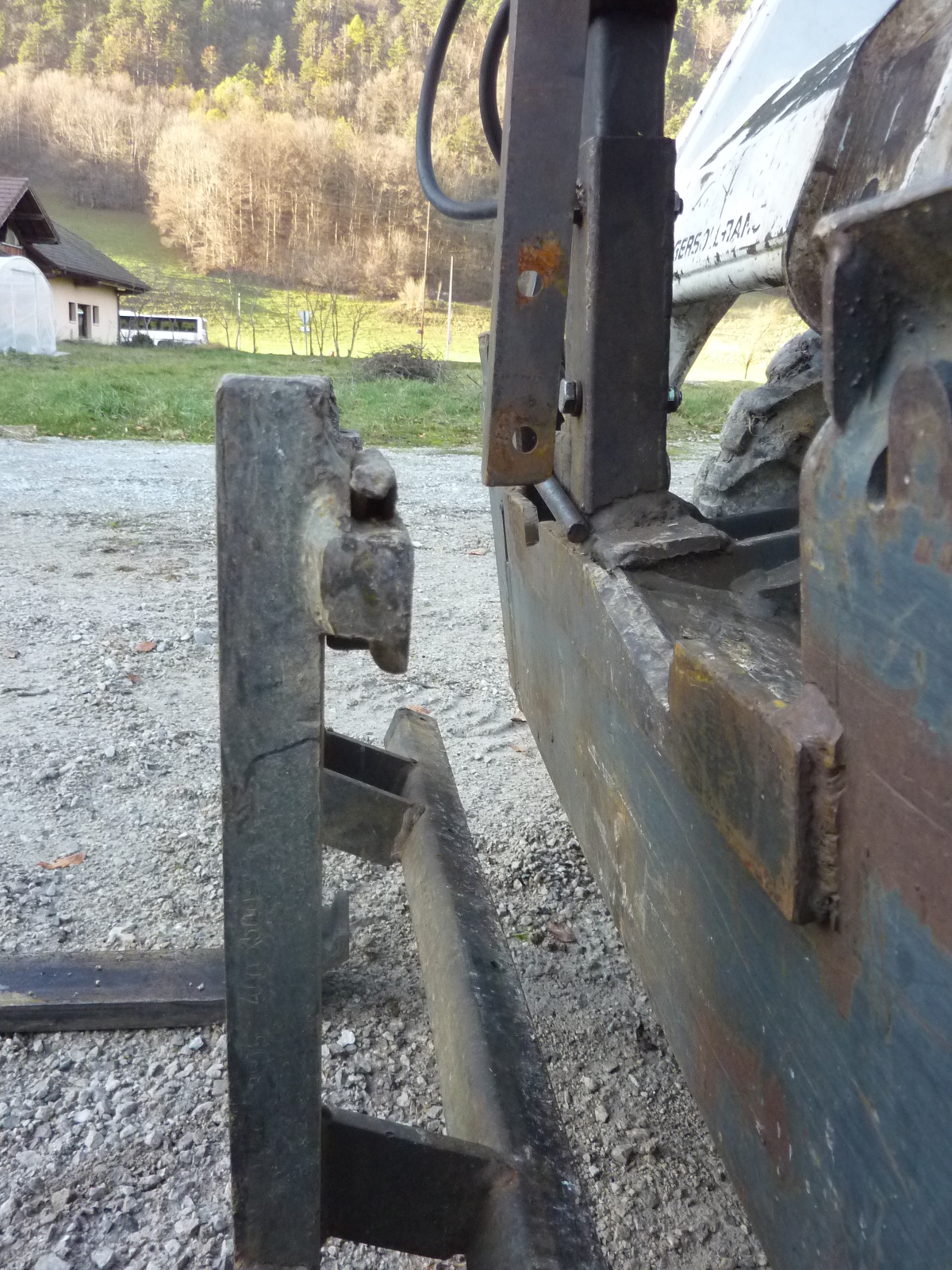

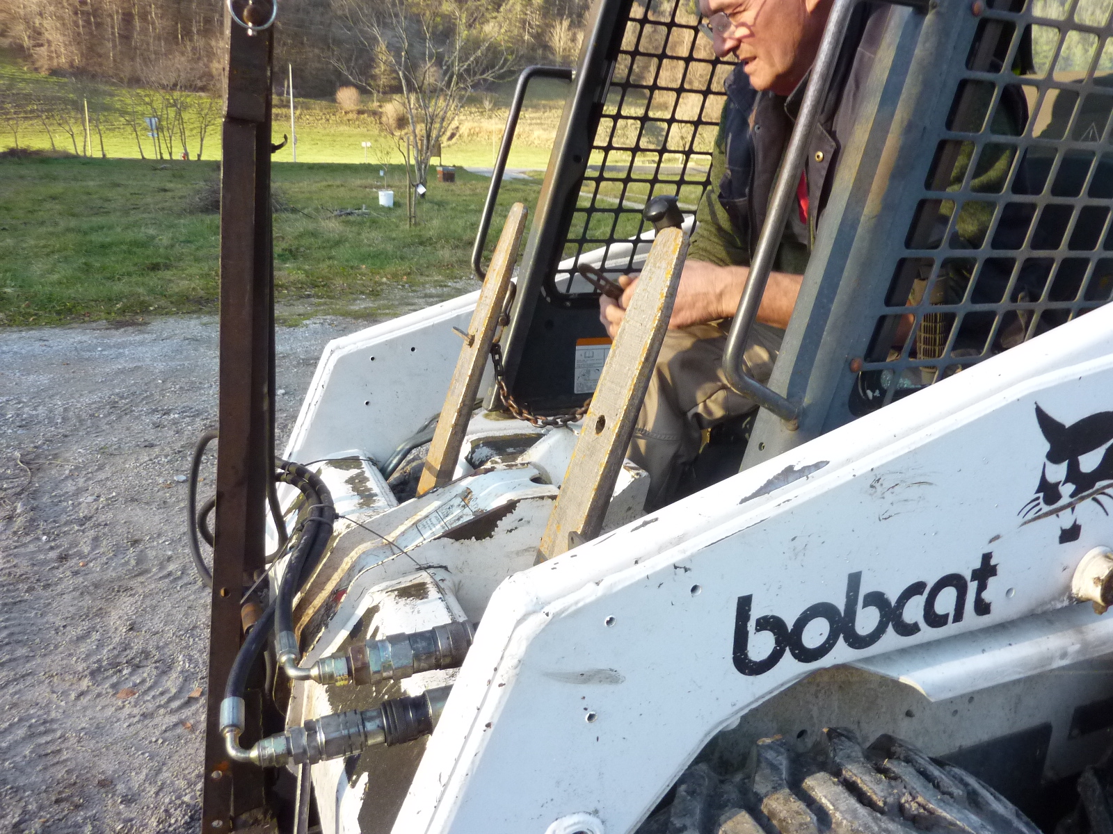

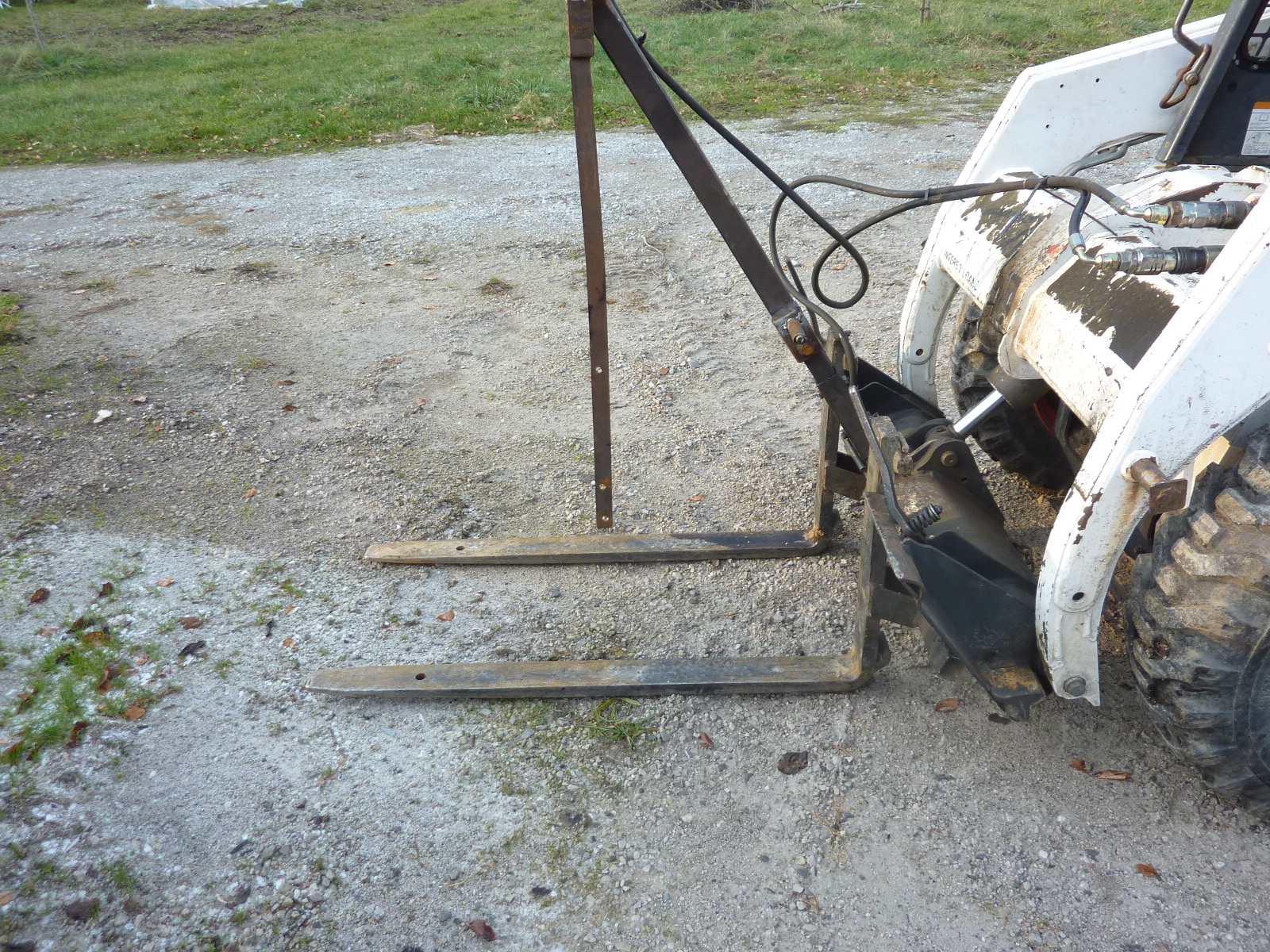

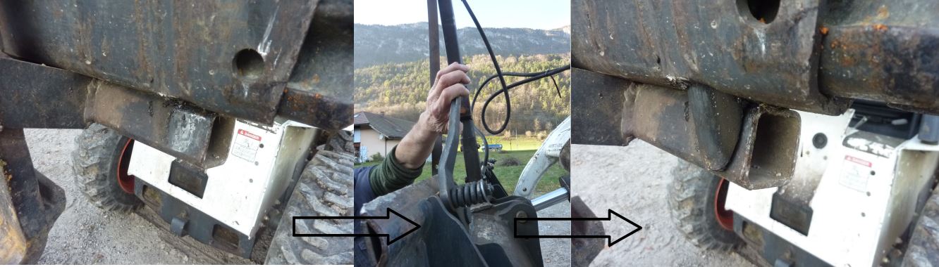

- Adaptation du plateau d’attelage des outils (BobTak) pour y amarrer les fourches de porte-palette. Philippe a récupéré des vieilles fourches de porte-palette Pour accrocher les fourches au BobTak il a fallut adapter un système de fixation. Pour atteler et dételer un outils avec ce système il n’est pas nécessaire de descendre du Bob
Figure 2 : La fourche en position de rangement avec chaînette de retenue.
Figure 3 : Fourche et plateau porte outil juste avant attelage, mise en évidence des points d’attelages.
Figure 5 : Système de retenue de la barre d’attelage grâce à une barre perpendiculaire faisant office de bloqueur.

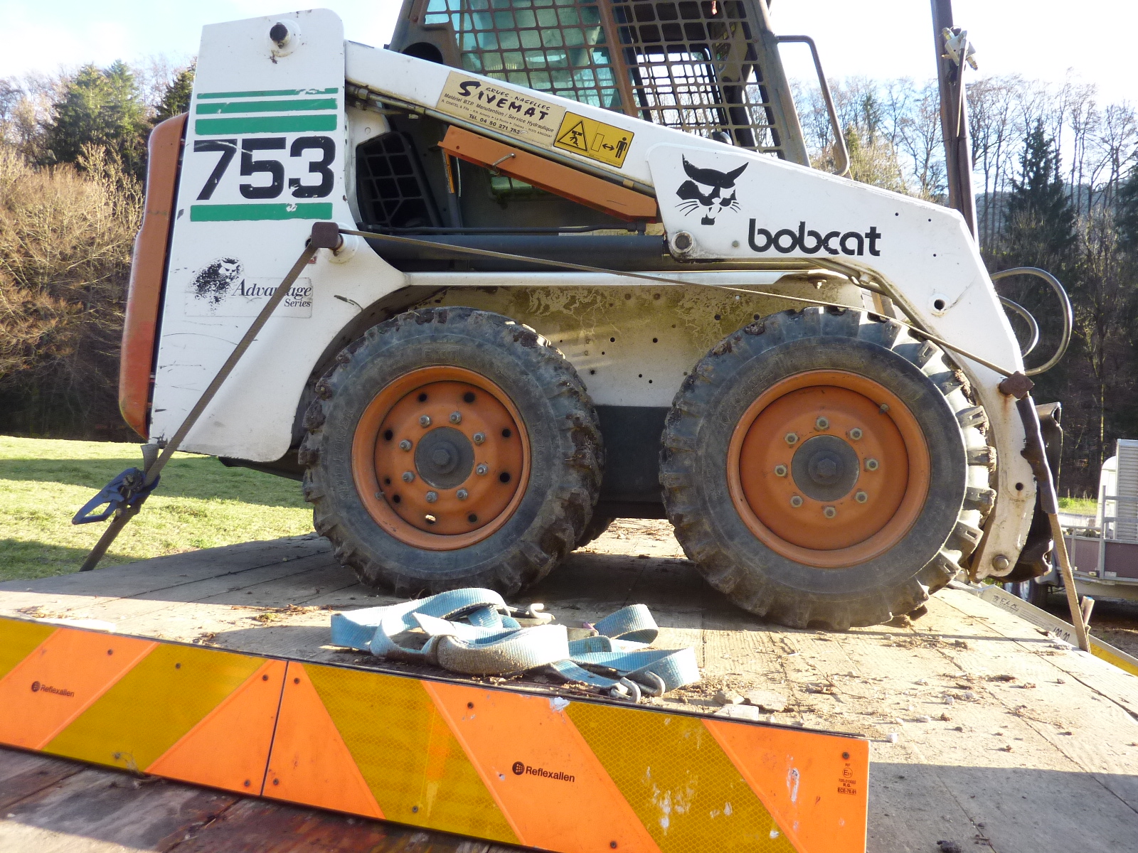

- Philippe a prolongé un axe traversant le BobCat et en a rajouté un autre afin de créer 4 points d’amarrages du BobCat au plateau du camion remorque lors des transports pour les transhumances. Lorsque le BobCat à fait son travail, un espace sur le plateau du camion remorque lui est réservé.
F<br />Figure 6: Le BobCat amarré au plateau grâce à deux axes traversant et deux sangles.
F
- Enfin, un module de stabilisation est ajouté afin de s’assurer que les ruches ne bougent pas. Ce module est fabriqué à partir d’un pneu, un profilés d’acier carré et creu, des fers plats et d’un vérin double effet.
Figure 7 : Module de stabilisation, ici le vérin double effet est déployé.
NB : Il est très important de calculer la course du vérin en fonction du type et du nombre de ruches que l’on veut transporter. Côtes: course du vérin: le vérin replié prend 1 palette (17cm) et un corps de ruche (35 cm) donc il faut rajouter : 17 (palette 1) + 35 (corps 2) + 17+ 17 (hausse 1 et hausse 2)

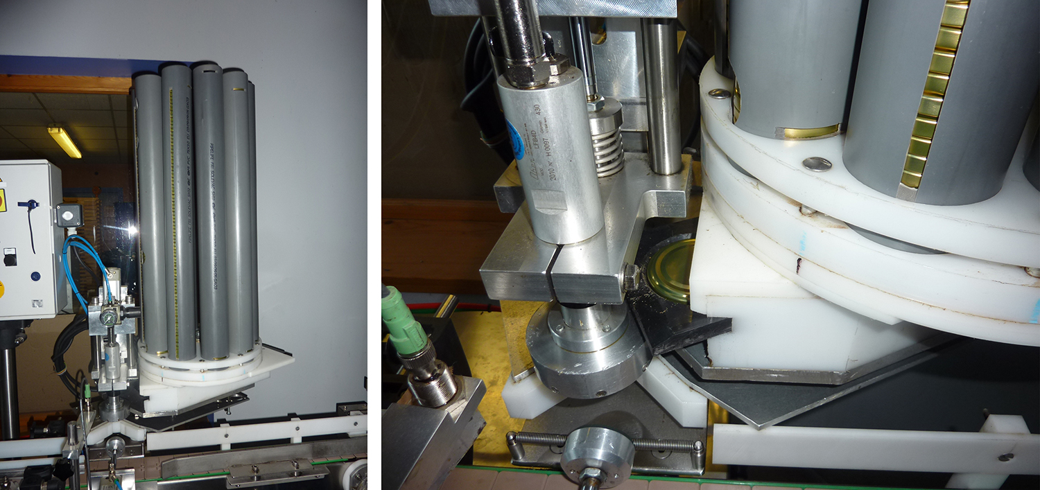

Cet outil à pour but de rendre complètement automatique la chaîne de mise en pot en déposant et vissant des capsules sur les pots de miels.
Figure 8 : Photo de l’automate distributeur de capsules.
Les capsules tombent par gravité sur une languette qui les positionnent sous une tête magnétique grâce à un vérin. La tête magnétique descend et effectue un mouvement rotatif pour fermer le pot.
Une cellule magnétique permet de repérer quand un tube est vide et fait tourner automatiquement le carrousel pour passer à un autre tube.
