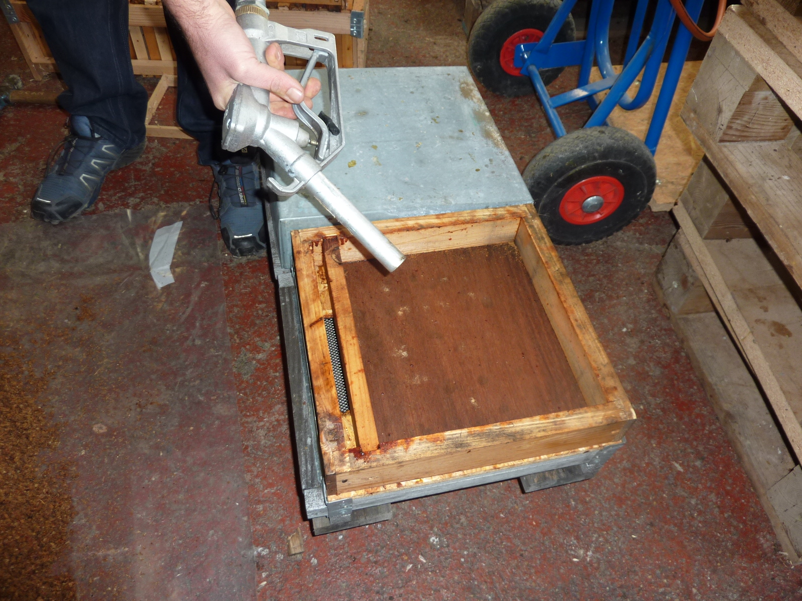

Du coté du système de distribution, le système de Damien permet un gain de temps car l’ensemble du module, comprenant la cuve de distribution, se déplace vers les ruches et grâce au pistolet à gazole on remplis les nourrisseurs par le haut. Grace à ce système Damien nourris 50 ruches en 30 minutes.
Figure 1 : Photo du pistolet à sirop entrain de remplir un nourrisseur

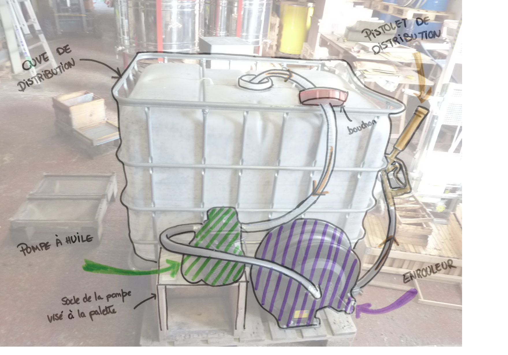

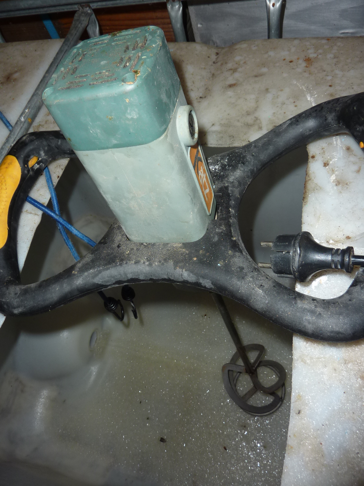

La cuve de brassage est une cuve récupérée de 600 L associée à un brasseur à peinture.
La cuve de distribution est aussi une cuve de 600 L couplée à une pompe, à un enrouleur au bout duquel se tient un pistolet à gazole.
Afin de remplir la cuve de distribution à partir de la cuve de brassage il y a 2 options. Soit on déverse le sirop par gravité en utilisant un transpalette qui lèvera la cuve de brassage au dessus de la cuve de distribution. Ou alors on utilise la pompe de la cuve de distribution que l’on met à l’envers dans la cuve de brassage. Elle amènera donc le sirop depuis la cuve de brassage jusqu’à la cuve de distribution.
Figure 2 : Photo du mélangeur à peinture dans la cuve de brassage
Figure 3 : Photo annotée des différents éléments qui composent le montage de distribution et mise en évidence du trajet du sirop.

On estime de temps de montage à une matinée. Le plus long a été de trouver une pompe adaptée à la manipulation du sirop donc beaucoup de pression mais avec un débit assez faible. Il se trouve que la pompe à huile répond à ces critères.
Et si c’était à refaire ?
- Il faudrait peut-être replacer le montage sur une palette en métal afin d’allonger sa durée de vie.
- Le montage est un peu haut si on utilise une fourgonnette, à adapter en fonction du véhicule utilisé.
- Un enrouleur de 3/4 de pouces au lieu de 1 pouce suffirait pour 10m de tuyau
- La pompe n’est pas faite pour être mise dehors donc il faut la mettre à l’abri avec une taule.
