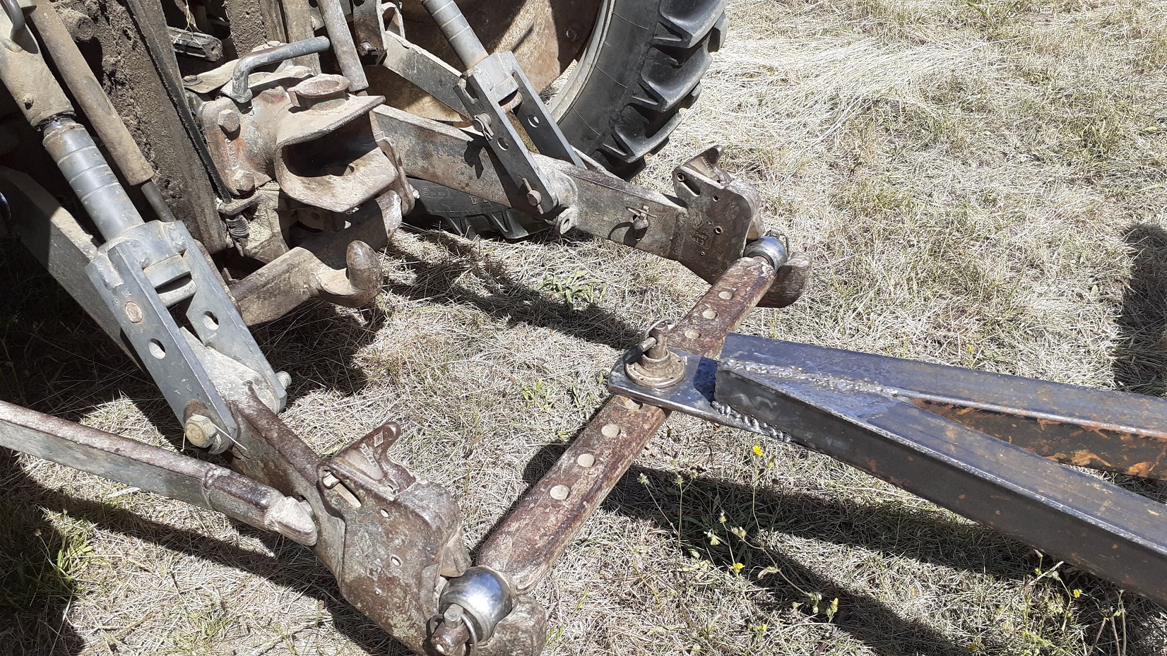

Voilà la solution choisie pour atteler au tracteur la remorque dans les deux sèvres chez Bastien :
un simple large plat (80*10) percé
remorque tracteur
remorque tracteur
attelage tracteur bastien.jpg (1.03 Mio) Consulté 9319 fois

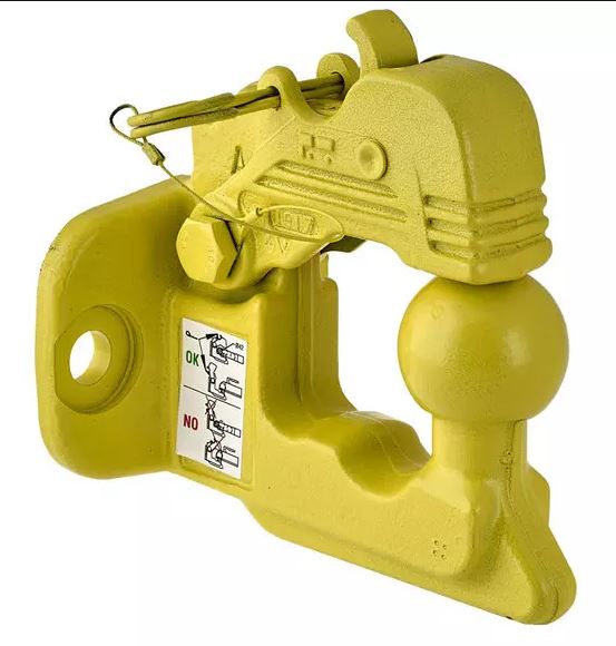

quand on a une boule qui ferme comme ça :
attelage boule qui ferme
crochet attelage boule 70C.jpg (37.74 Kio) Consulté 9318 fois
on peut tordre un fer plat et ça fait le taf

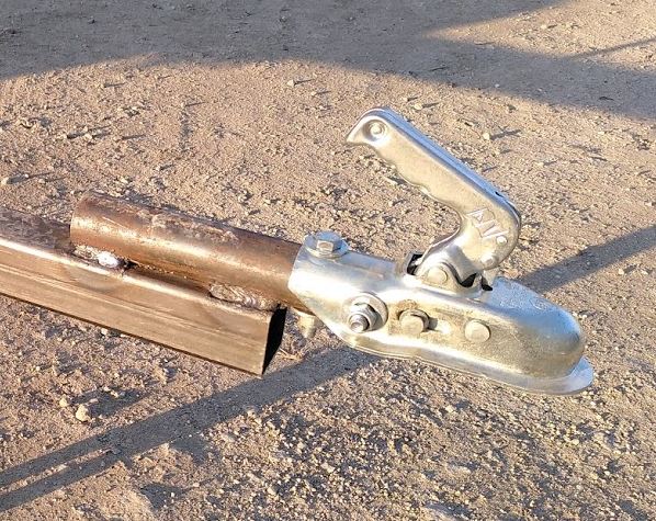

avec une boule standard il est possible de mettre tout simplement une "tête de lapin", adaptable à la remorque via un tube rond et deux perçage
tête de lapin sur remorque
2021-02-01 11_26_15-Window.jpg (108.32 Kio) Consulté 9317 fois
