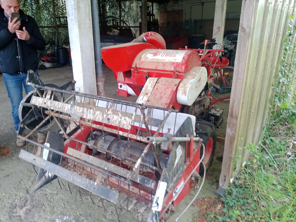

L’INRAE Antenne BAGAP a fait acquisition de cette machine en 2015, pour un peu moins de 5000€. Importé de Chine via les États unis, c’est pas moins de 25000km que cette moissbat’ de marque BOAZ, a parcouru pour arriver à bon port (de Brest!).
L’achat de cette machine s’est justifié par son faible coût, son faible encombrement, sa facilité de nettoyage (essais expérimentaux) et surtout, sa capacité à exploiter de petits rangs (<1m20)
Après une première mise en service, les technicien·nes se rendent vite compte des différents problèmes inhérents à ce genre de machines. Il en découle 5 longues années de remise au garage.

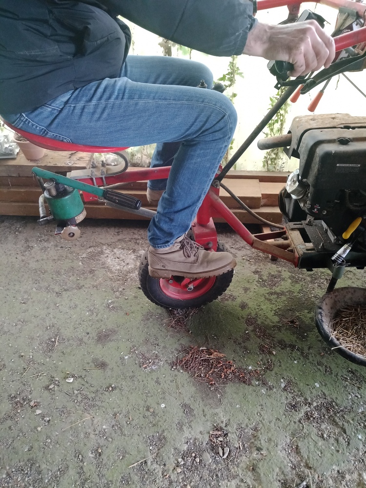

  • Absence de coupe circuit, pas d’arrêt d’urgence non plus. En effet, en cas de chute du machiniste, la machine poursuit sa route comme si de rien était.
  • Absence d’arceau anti-retournement. Reste à savoir si c’est un réel souci au vu de l’installation du conducteur·ice sur son siège déporté à l’arrière ?
Opérateur machiniste sur son siège de conduite

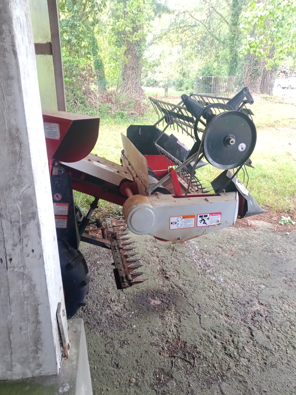

  • Absence de protections sur certaines courroies, notamment sur l’entraînement du rabatteur, élément qui devient dangereux lorsque l’opérateur·ice peut aller et venir à sa guise autour de la machine en mouvement..
courroie accessible aux doigts

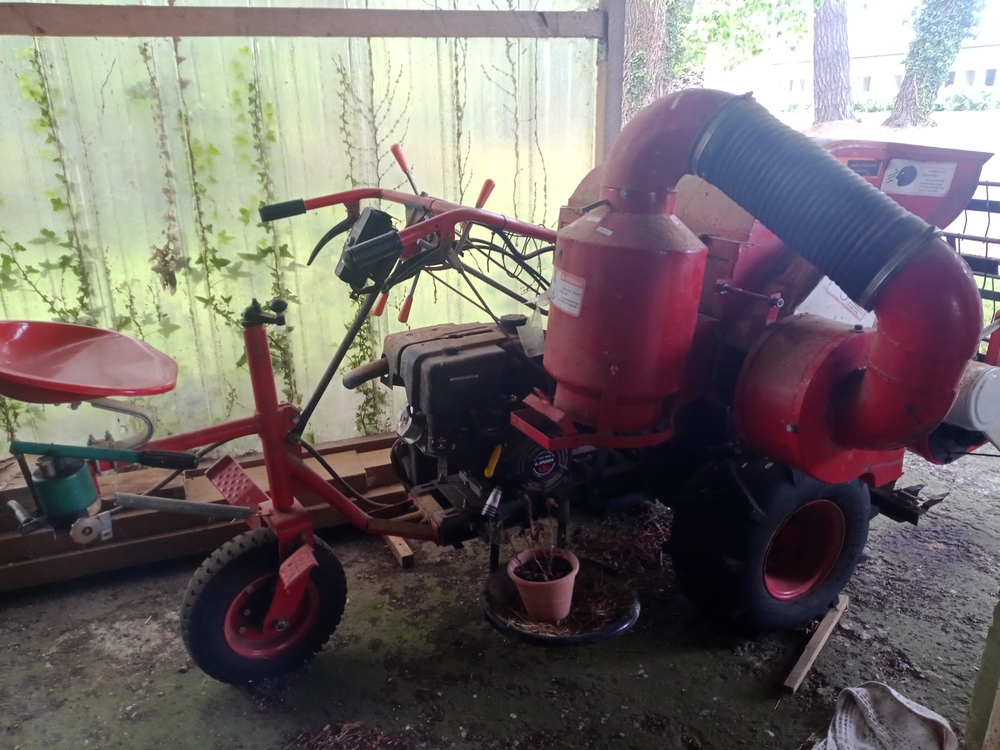

vue AR moissbat
vue AR moissbat
C’est cette question qui va prochainement trouver réponse dans nos ateliers (paysan-ne) afin de rendre cette machine compatible au besoins de l’INRAE, tant au point de vue technique que sécuritaire.
