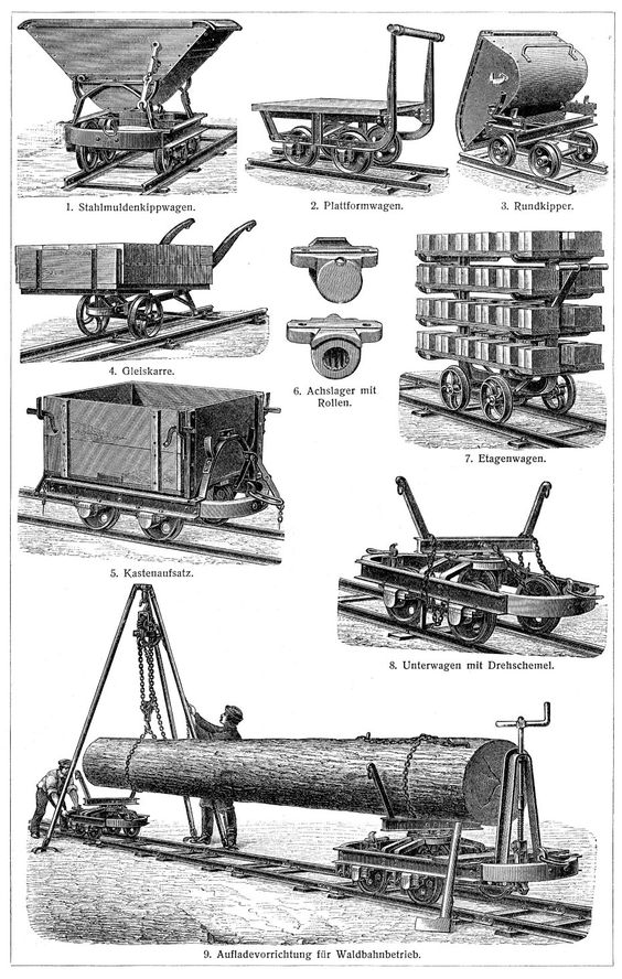

Le matériel roulant :
decau 1 AP.jpg (130.22 Kio) Consulté 8907 fois
De nombreux wagons furent inventés pour répondre aux besoins des maraîchers, d’autres pourraient être imaginés en complément :
• wagon plateau porte-tout (caisses, pierres, bois, bâches, outils, engrais...)
• wagon benne basculante pour déplacer du fumier
• wagon arroseur ou mouilleur ‘’automatique’’
• wagon tonne à eau (300 à 1000 l selon l'écartement)
• wagon à ridelles (1, 2 ou 4 cotés)
• Wagon pour caisse palette
• wagon tondeuse
• Wagon atomiseur/pulverisateur

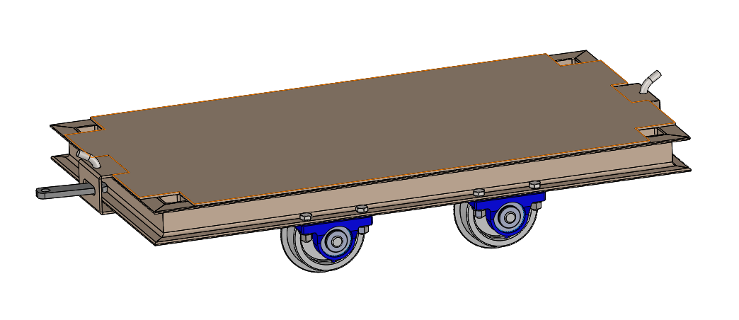

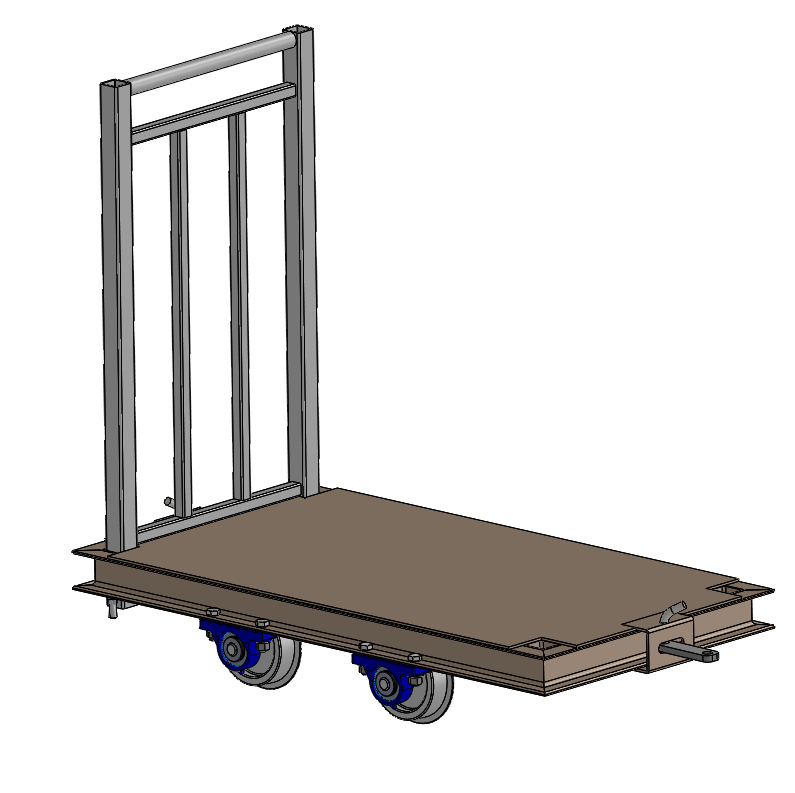

Reconstruction d'un modèle universel :
En 2021, l’industrie de chemin de fer et de l'acier en général, n'est plus aussi présente qu'autrefois. Il faudrait donc imaginer reprendre les modèles d'époque et les repenser avec les matériaux actuellement disponibles.
On pourrait partir d'une base de wagonnet de ce type :
wagon simple.PNG (60.95 Kio) Consulté 8907 fois

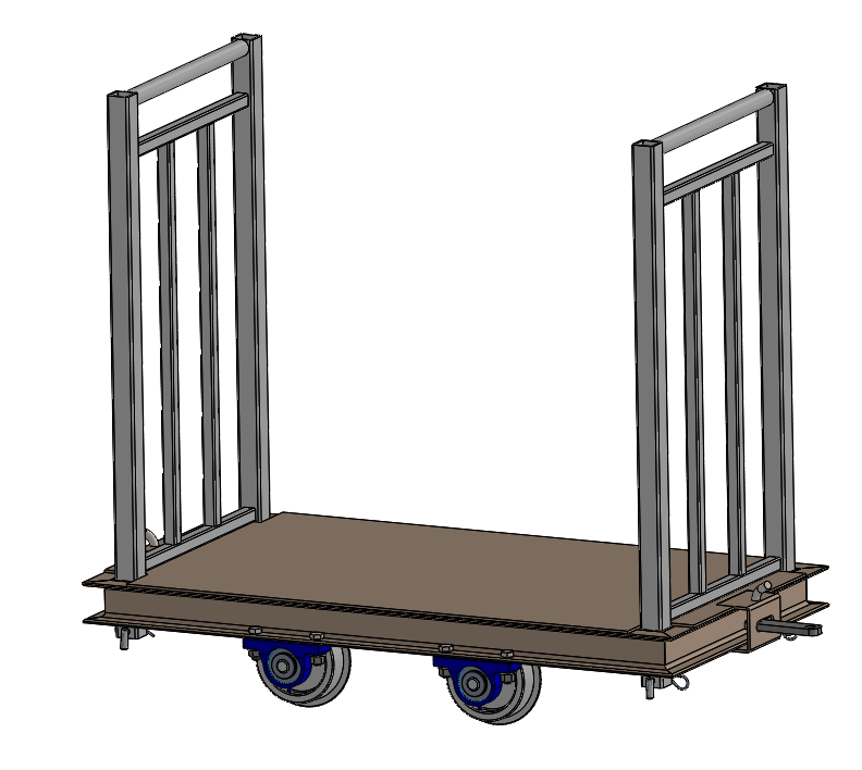

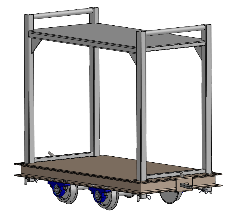

Wagonnet universel sur lequel viendraient se greffer toutes sortes d'éléments :
wagon plateau.PNG (69.29 Kio) Consulté 8907 fois
wagon ridelle.PNG (70.82 Kio) Consulté 8907 fois
wagon ridelles.PNG (77.99 Kio) Consulté 8907 fois

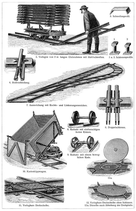

Je présente ici des éléments pour porter et déplacer des charges, mais on pourrait bien-sûr imaginer et/ou reprendre les systèmes constructifs des wagons d'époque. [b][u]La voie :[/u][/b] À l’époque, la voie du porteur se compose de travées de 5 mètres en rail de 4,5 kg par mètre linéaire. Fabriquée par le Creusot, elle eut un tel succès qu’un laminoir spécial devait lui être réservé. Le rail est étudié avec le même soin que les gros rails des compagnies de chemins de fer et arrive, par conséquent, à la plus grande résistance que puisse obtenir le fer travaillé. Cette voie sortait de l’usine du Creusot avec la marque imprimée dans le métal « Porteur Decauville ». [attachment=0]DSC_3127-Copie.jpg
Decau 2 AP.jpg (123.3 Kio) Consulté 8907 fois

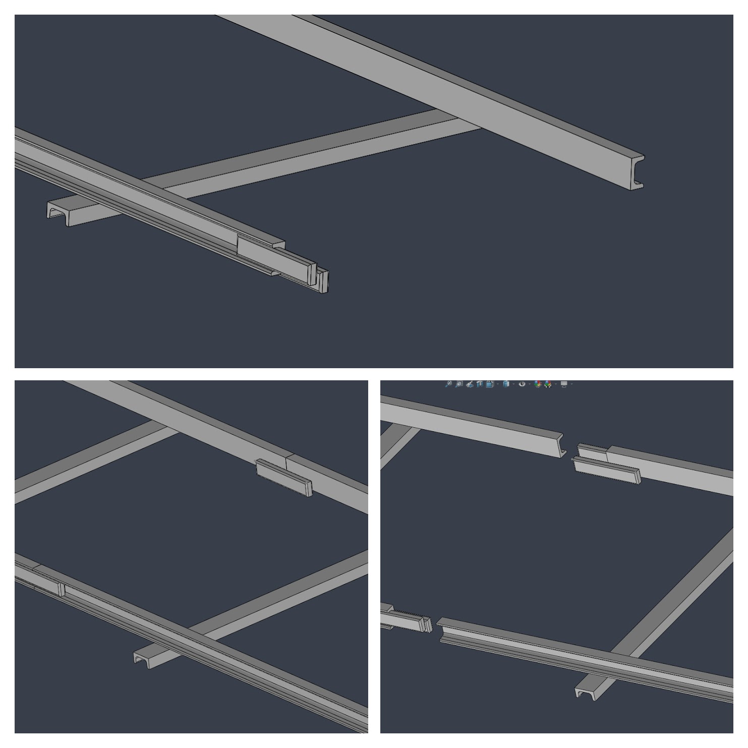

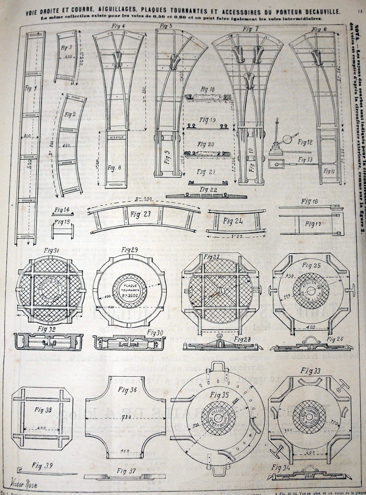

La voie de 40 centimètres a été conçue comme étant la plus rigide et en même temps la plus portative. Elle peut se porter par travées de 5 mètres, dont le poids est de 47 kilos, en se plaçant au milieu et en prenant un rail de chaque main. Les rails sont rivés sur des traverses d’écartement espacées de 1,25 m et formées par une bande de fer plat de 8 centimètres de largeur sur 4 mm d’épaisseur.
La jonction des voies se fait sans chevillette ni boulon, en posant simplement des travées au bout l’une de l’autre. L’un des bouts, appelés « bout mâle », est armé d’éclisses rivées sur un seul côté du rail. En poussant ce bout mâle sous le champignon du rail déjà en place appelé « bout femelle », on obtient une solidité telle que le voie peut être soulevée en entier sans que la jonction ne se détruise. Ce petit chemin de fer est donc aussi portatif que possible, puisqu’il peut se monter et se démonter instantanément sans l’aide d’aucun outil.
Aujourd’hui, on pourrait imaginer des voies plus légères, toujours de 40cm de large mais par 3m de long réalisées en fer U de 30x15mm, les traverses pourrait également être en U30x15 pour minimiser le coût de production. Portant le poids à 25kg/tronçon environ, déplaçable raisonnablement à 2 personnes, mais possible seul également.

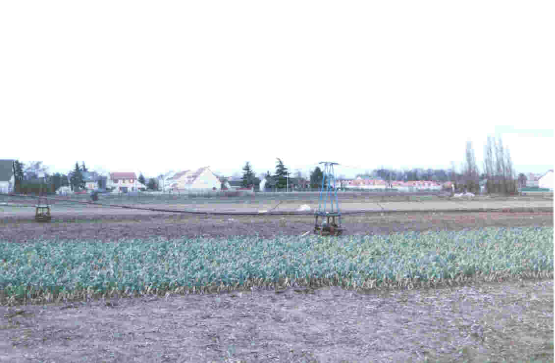

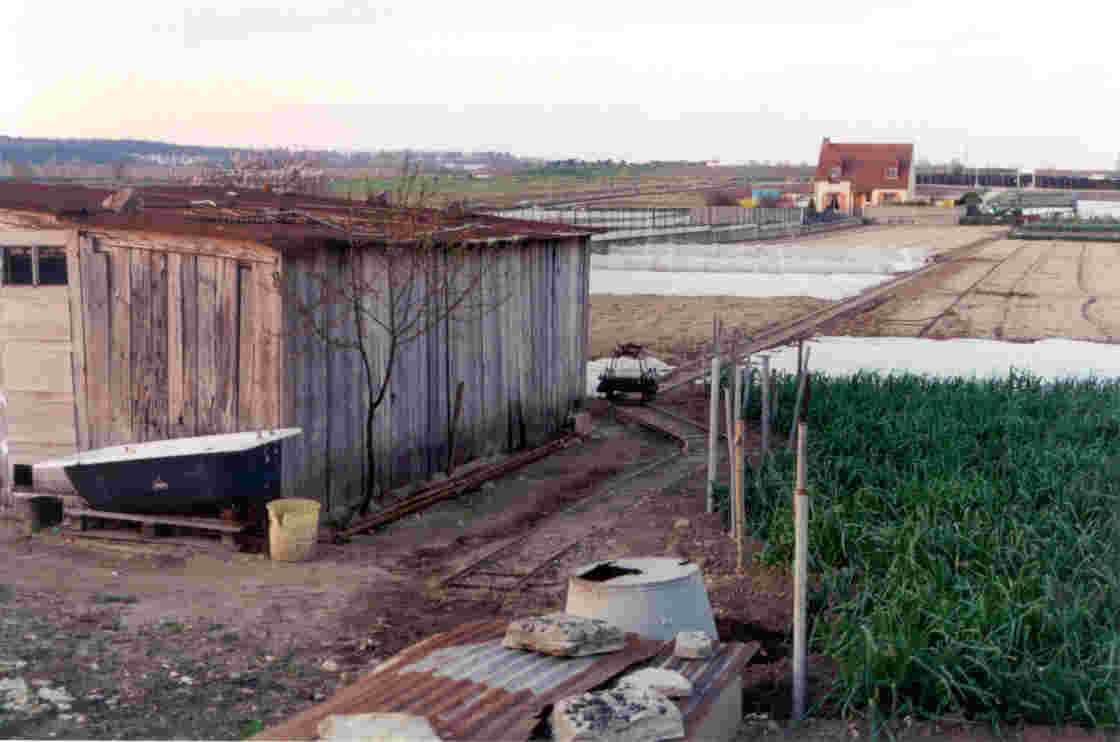

Le Chemin de Fer Maraîcher de Montesson.
Montesson, petit village maraîcher était encore il y a vingt ans une toile d’araignée tissée par de la voie de 40 installée là, à des fins agricoles.
Aujourd’hui, après le passage à la " mécanisation moderne " : tracteurs ; canons à eau, cette toile s’est réduite à quelques fils.
En se promenant dans la plaine, coupée en deux par l’autoroute A14 (l’autoroute la plus chère du monde), mais, préservée - pour combien de temps encore de toute construction - on rencontre ça et là quelques tas de rails, des wagonnets isolés et des mouilleurs (arroseurs) dont certains sont encore en activité.
Quelques voies sont en place, préservées ou posées à dessein par certains " anciens " irréductibles et peut-être nostalgiques.

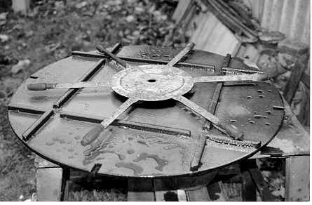

Les aiguillages ne furent pas utilisés car leur emploi était délicat sur les terrains de cultures (risque de blocage, maniement difficile, etc.).
Les changement de voie étaient effectués à l’aide de plaques tournantes et de dérailleurs.
Quelques portions de courbe de faible rayon et de 1,25m de longueur () étaient utilisées pour le raccordement des voies parallèles à la voie principale, ceci à l’aide de dérailleurs (voir schéma et implantation des voies).

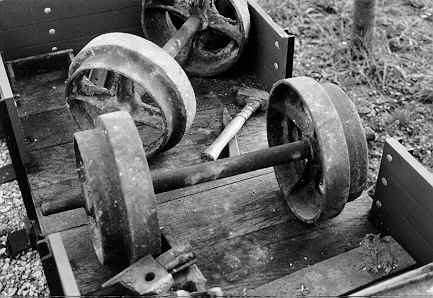

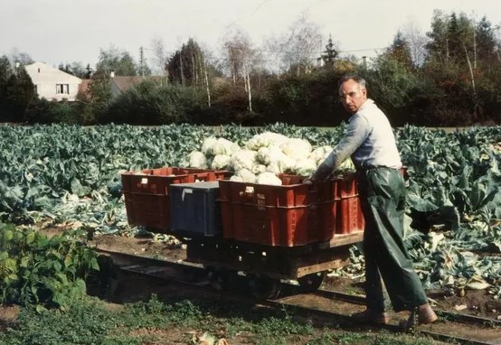

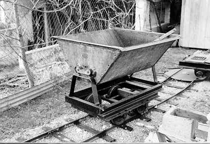

Le matériel roulant
Il n’y eut jamais de matériel de traction mécanique. Seule la traction hippomobile fut testée, mais vite abandonnée à cause du poids des chevaux qui tassaient la terre. D’autre part le recours aux chevaux ne pouvait se justifier que par la traction de train de wagonnets, ce qui était chose rare. En fait un homme poussait un wagonnet.
Les wagonnets utilisés étaient de marque Decauville, Popineau, Martin et Curty à Revel
Au début de l’exploitation des wagonnets à benne étaient utilisés pour distribuer le fumier amené par la route.
La quantité était de 1 benne de chaque coté de la voie par portion de 5 mètres. Au moment de l’apparition des engrais, les bennes furent enlevées des wagonnets, et reconverties en bac à laver les légumes.
Les wagonnets finirent souvent leur carrière en plateau - après démontage des berces - pour le transport des cagettes de légumes. Il y eût même des wagonnets " rail-route " dont j’ai pu sauvegarder un exemplaire chez un ferrailleur.

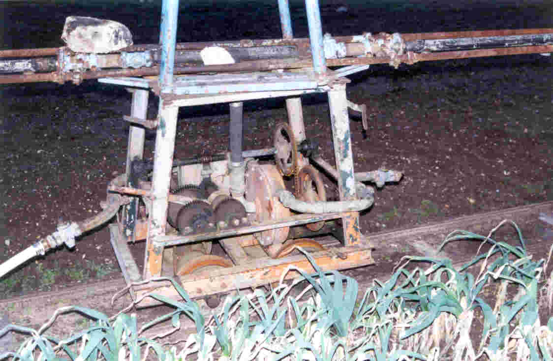

Le mouilleur ou l’arroseur encore appelé " diluvien ".
Cet appareil est né de la collaboration de Clément Ader, du constructeur de la machine de Marly et de Cugnot. Le mouilleur, comme son nom l’indique, était destiné à arroser les plants de cultures en pluie fine. Une prise d’eau située au milieu de deux parcelles alimentait le mouilleur. Par l’intermédiaire d’une turbine, l’eau sous pression de 6 bars servait à la propulsion de l’engin, avant d’être dirigée dans les bras munis de buses et pivotant autour d’un axe.
L’orientation de la tourelle permettait d’arroser une largeur de terrain variable et maîtrisable, les buses montrait une efficacité redoutable, sans tasser le sol.

Merci pour ce partage. L'innovation dans la conception du mouilleur était également impressionnante pour arroser les cultures de manière efficace sans endommager le sol.

Vous avez connu ce genre d'installations ?
