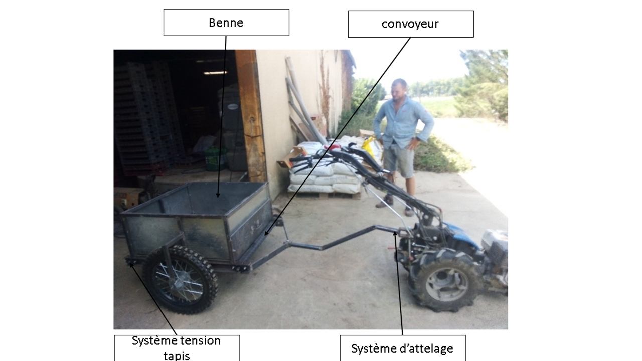

Le principe théorique de l’outil est simple : on attèle l’épandeur au motoculteur. On remplit la benne. On débraye le système et on se positionne devant la planche. On ré-enclenche l’embrayage. Et on avance, les roues entraineront le tapis qui poussera la matière organique vers l’avant, la faisant tomber de manière régulière.

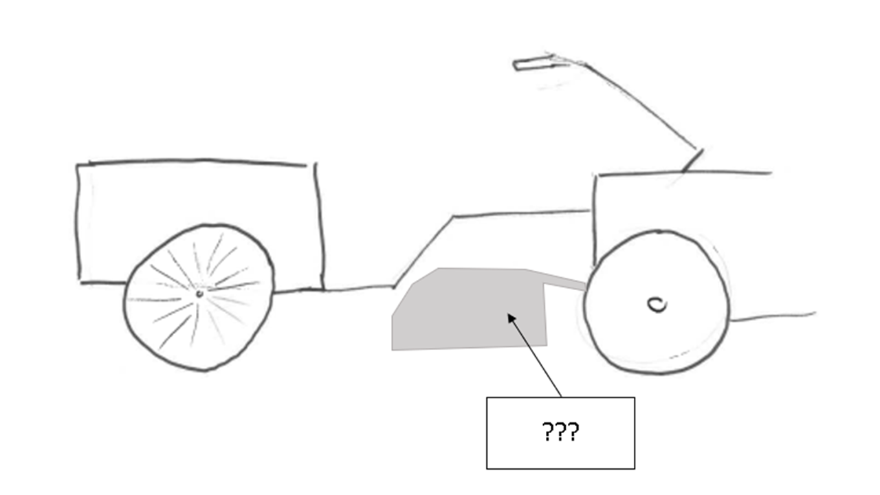

-> Un système d’attelage :
Image 5.png (137.81 Kio) Consulté 7046 fois
L’objectif de ce système était de glisser entre l’épandeur et le motoculteur un outil de travail du sol afin de faire deux passages en un.

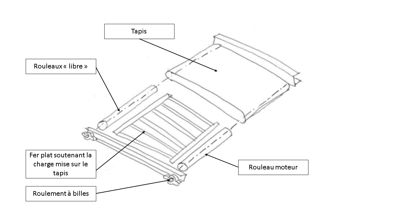

-> Un tapis roulant :
Ce système étant composé d’un rouleau moteur (sur lequel est rajouté un pignon), d’un rouleau récepteur Et d’un tapis. Celui-ci reposant sur un quadrige de fer plan entre les deux rouleaux.

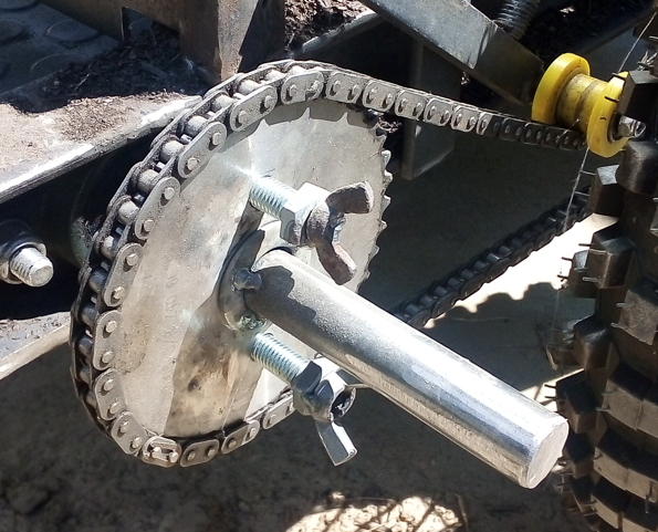

- Système de transmission :
Le système de transmission est composé de deux pignons, d’une chaine, d’un système de tension. Le premier pignon étant attaché sur une des roues et l’autre sur le rouleau moteur du tapis.

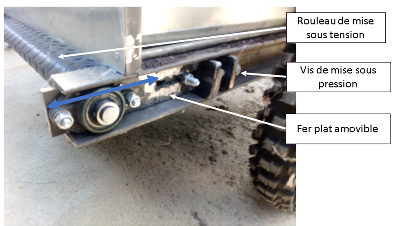

-> Système de tension du tapis

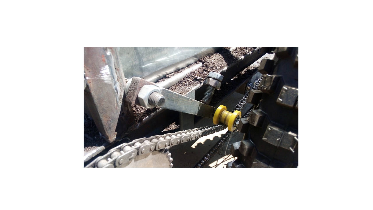

->Système de transmission (pignons, chaine, tendeur de chaine)

Le système d’embraye est peu pratique.

Lorsque la benne était entièrement chargée, le frottement généré par la masse de matière organique repartie sur le tapis et le parquet (les fers plats) était trop important. La tension mise sur les rouleaux ne suffisait alors pas à entrainer le tapis. Ainsi, le rouleau moteur perdait alors l’adhérence avec le tapis

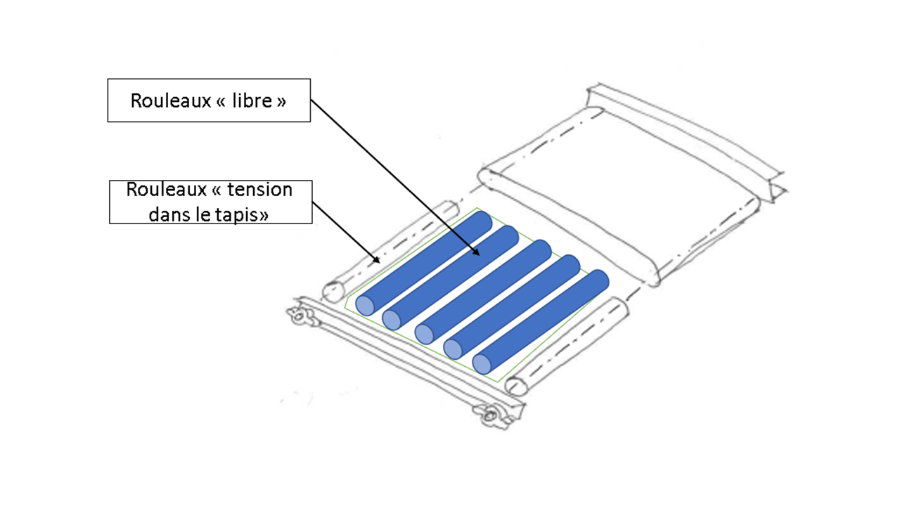

A) réduire les frottements entre le tapis et le parquet
-> remplacer le parquet par des rouleaux libres
Image 3.png (180.19 Kio) Consulté 7046 fois

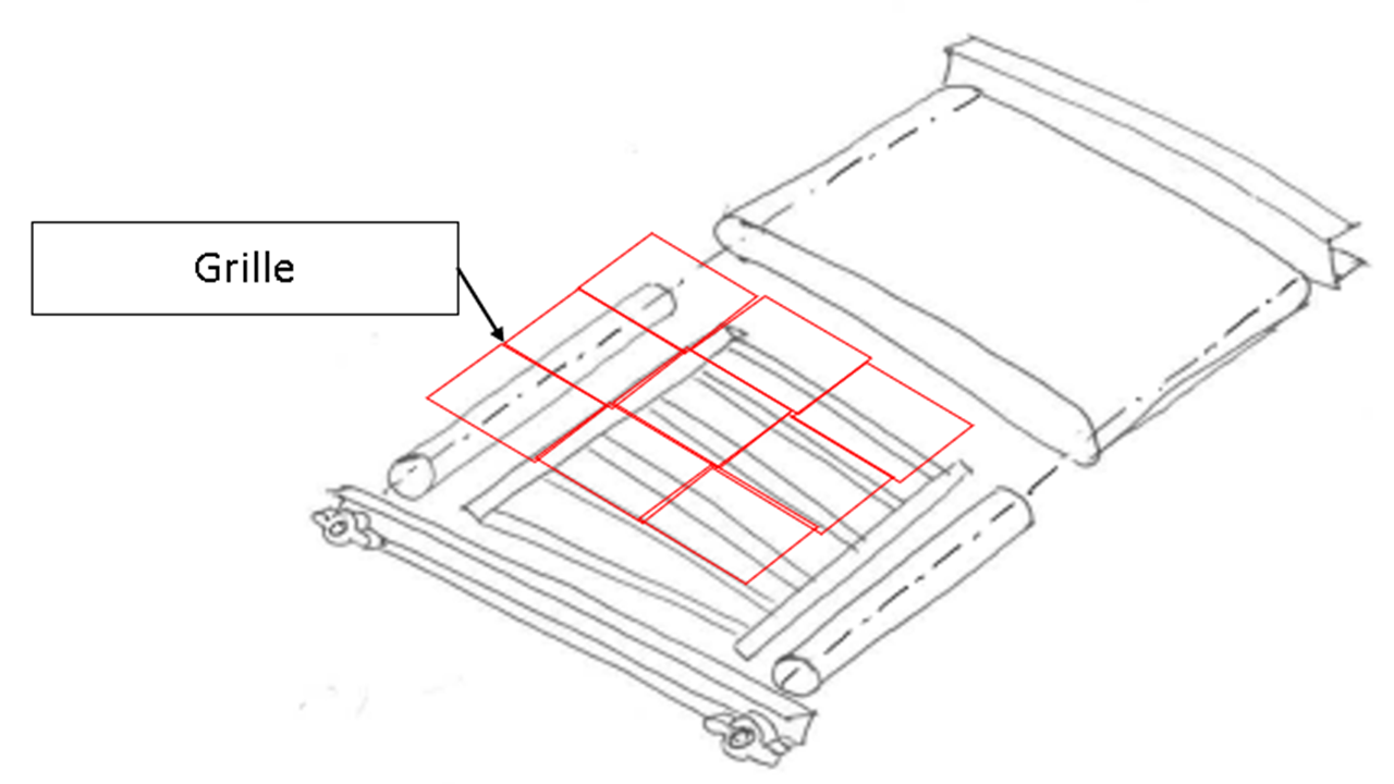

-> mettre un matériau sur le parquet qui réduirait
-> Grille type béton armée / barre transversale. L’objectif est de faire qu’une partie de compost soit portée par la grille et non par le tapis. Le tapis ainsi soulagé serait capable de glisser. Une des contraintes de cette idée est qu’il faut que les mailles du grillage soient suffisamment larges pour laisser naturellement le compost passer, mais pas trop, sinon la grille perdrait son utilité.
