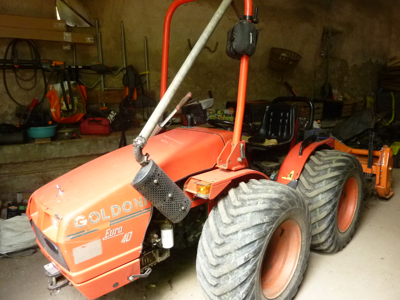

Un microtracteur d’environ 40 ch et acheté d’occasion est utilisé pour le travail du sol. Les pneus du microtracteur ont été remplacés par des pneus plus larges, de « basse pression » pour limiter le tassement du sol.

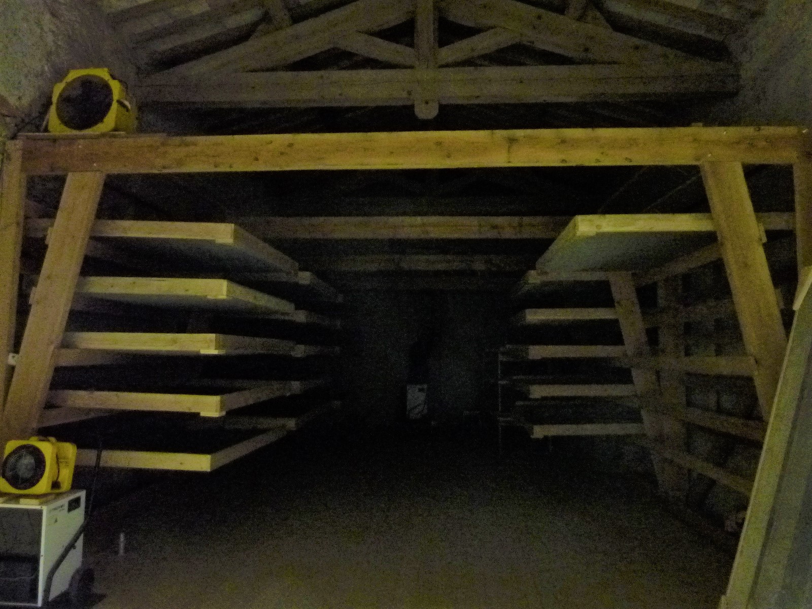

Le séchoir a été réalisé dans une pièce du bâtiment qui servait au stockage du foin au-dessus de l’étable. C’est donc une pièce qui est hors du sol et même très surélevée : les murs sont donc bien secs et ne transmettent pas l’humidité du sol. De plus, c’est une pièces sans lumière : c’est nécessaire pour garantir un bon séchage.
Le séchoir a été réalisé avec des madriers de bois (les dimensions sont approximativement 75 x 225 mm).
Aperçu du séchoir
Aperçu du séchoir

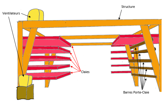

Composants du séchoir

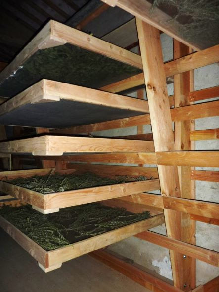

Les claies font 2 m x 1.5 m. La largeur a été déterminée car les voiles en inox mesurent 1.5 m. A postériori, Gaëtan considère qu’elles sont trop larges : il est nécessaire d’être deux pour les transporter. Il conseillerait donc de les faire moins large (1.2 m ?) pour pouvoir les manipuler seul.
Il est possible d’installer 30 claies. Il y a aussi des clayettes pour les plus petites productions.

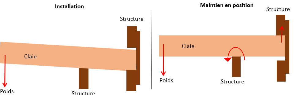

Les claies tiennent sur la structure grâce à un porte-à-faux : elles sont en appui sur une planches et le coin supérieur vient en butée sur une autre planche (voir photo + schéma).

Schéma de principe du maintien en position des claies
Des planches installées au fond de la structure permettent de venir en butée avec les claies et d’éviter d’avoir à réfléchir à leur positionnement en profondeur (si elles sont trop proches du mur, elles peuvent récupérer des petits cailloux etc.). L’installation des claies est donc aisées.
Lorsque le temps est sec, une trappe est ouverte en haut de la pièce avec un ventilateur qui aspire l’air extérieur et la porte est entrouverte avec un autre ventilateur (identique à l’autre pour faire en sorte que le même débit d’air entre et sorte) au sol qui expulse l’air froid et humide.
Lorsque le temps n’est pas sec, trois ventilateurs sont utilisés pour sur-ventiler l’espace et un déshumidificateur d’air extrait l’humidité.
