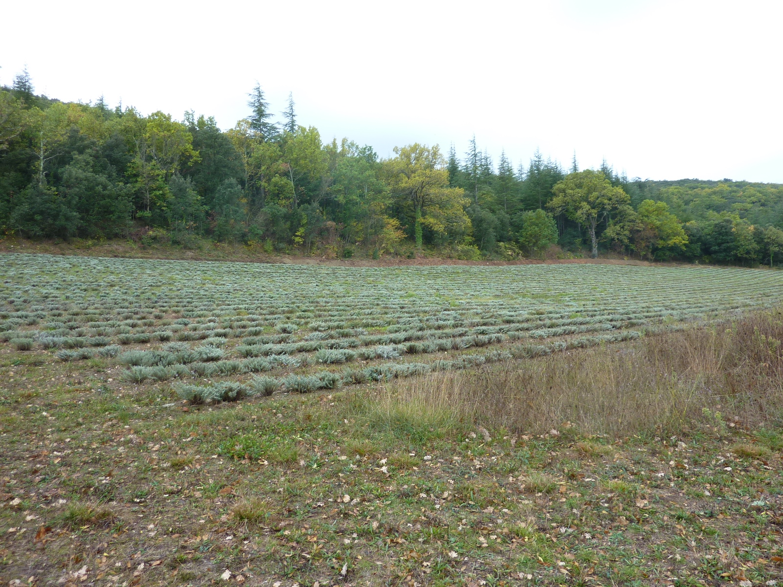

Pour les huiles essentielles, une variété de thym et d’hélichryse sont actuellement en production sur deux parcelles. D’autres PPAM, dont de la lavande sont en plantation. Les rangs sont plantés à 1.6 m afin d’être compatible avec les équipements standards.
Champs de thym pour la distillation

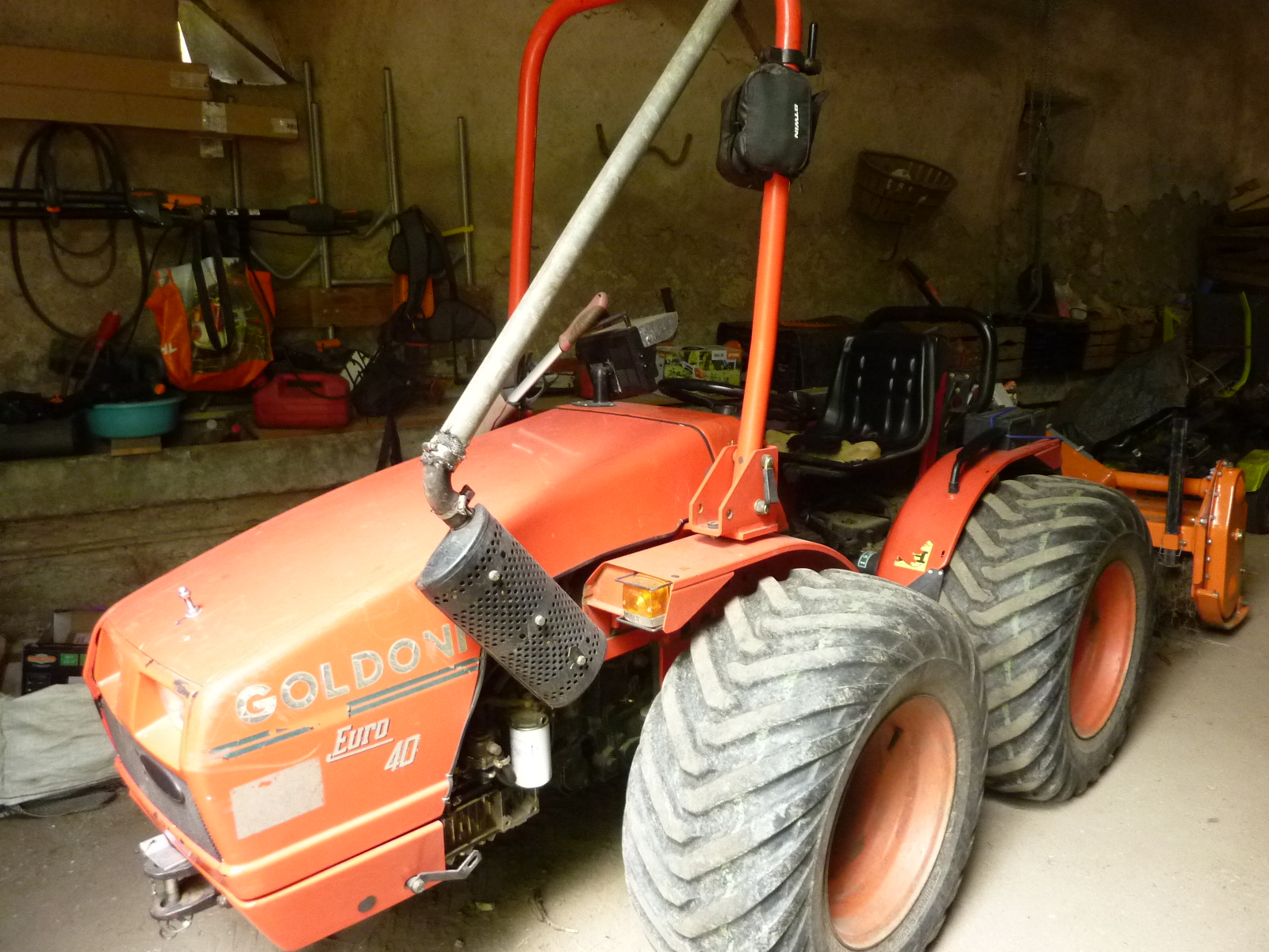

Un microtracteur d’environ 40 ch et acheté d’occasion est utilisé pour le travail du sol. Les pneus du microtracteur ont été remplacés par des pneus plus larges, de « basse pression » pour limiter le tassement du sol.
Microtracteur de 40ch

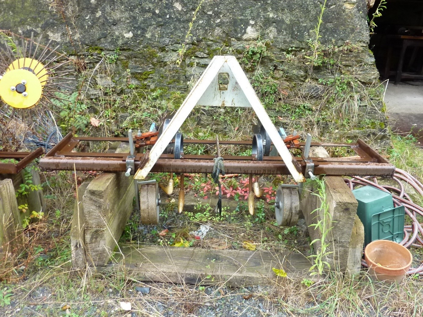

La Bineuse PPAM :
La bineuse est équipée de dents et travaille la terre de part et d’autre du rang de 40 cm de PPAM.
Bineuse PPAM
Bineuse PPAM

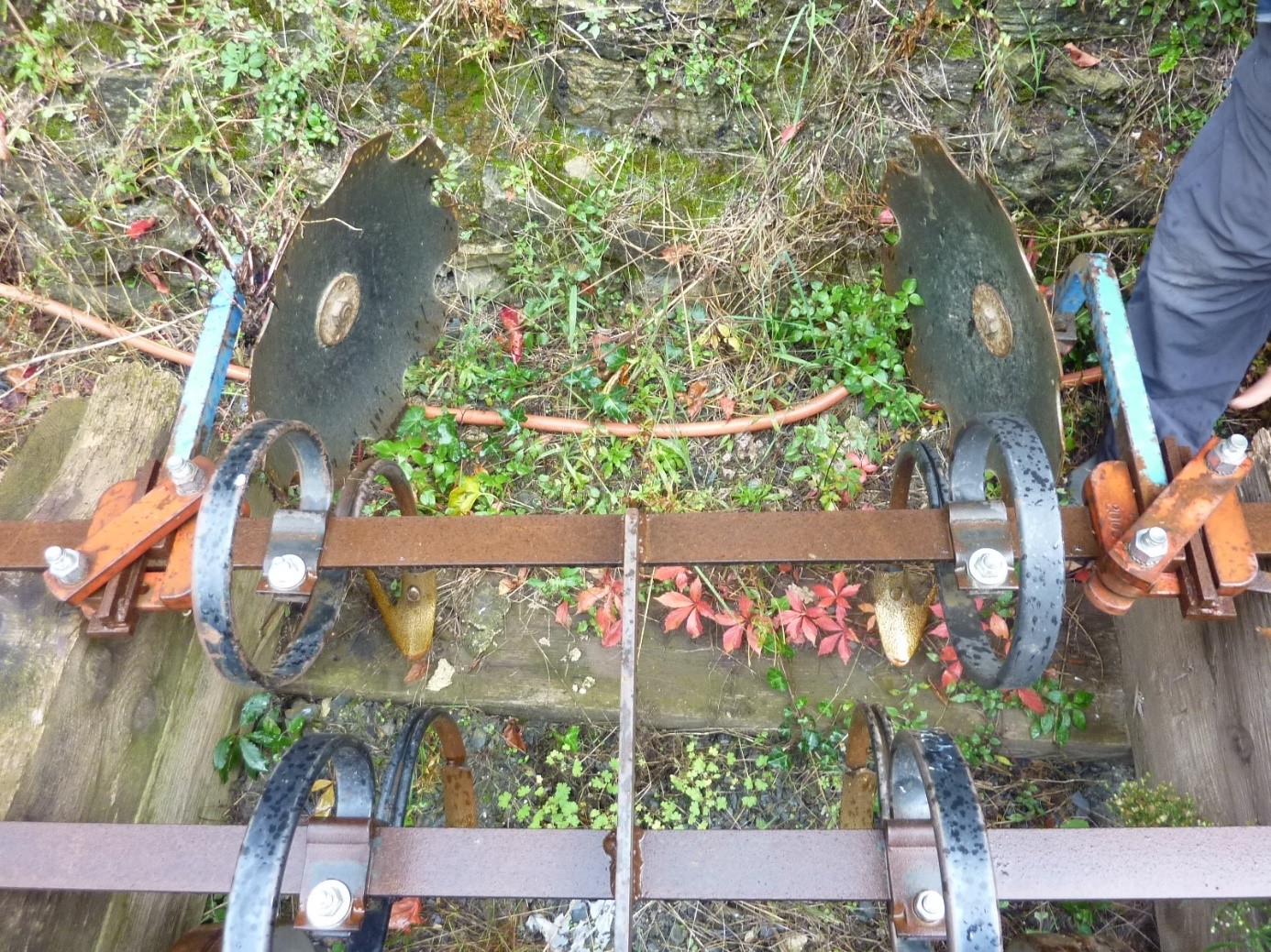

Des disques (dont la circonférence est dentée) servent à couper les herbes (telles que le chiendent) qui arrivent de la prairie et qui ne sont pas suffisamment affectées par les dents de binage
Disques bineuse
Disques bineuse
. La profondeur est gérée avec une roue de terrage.

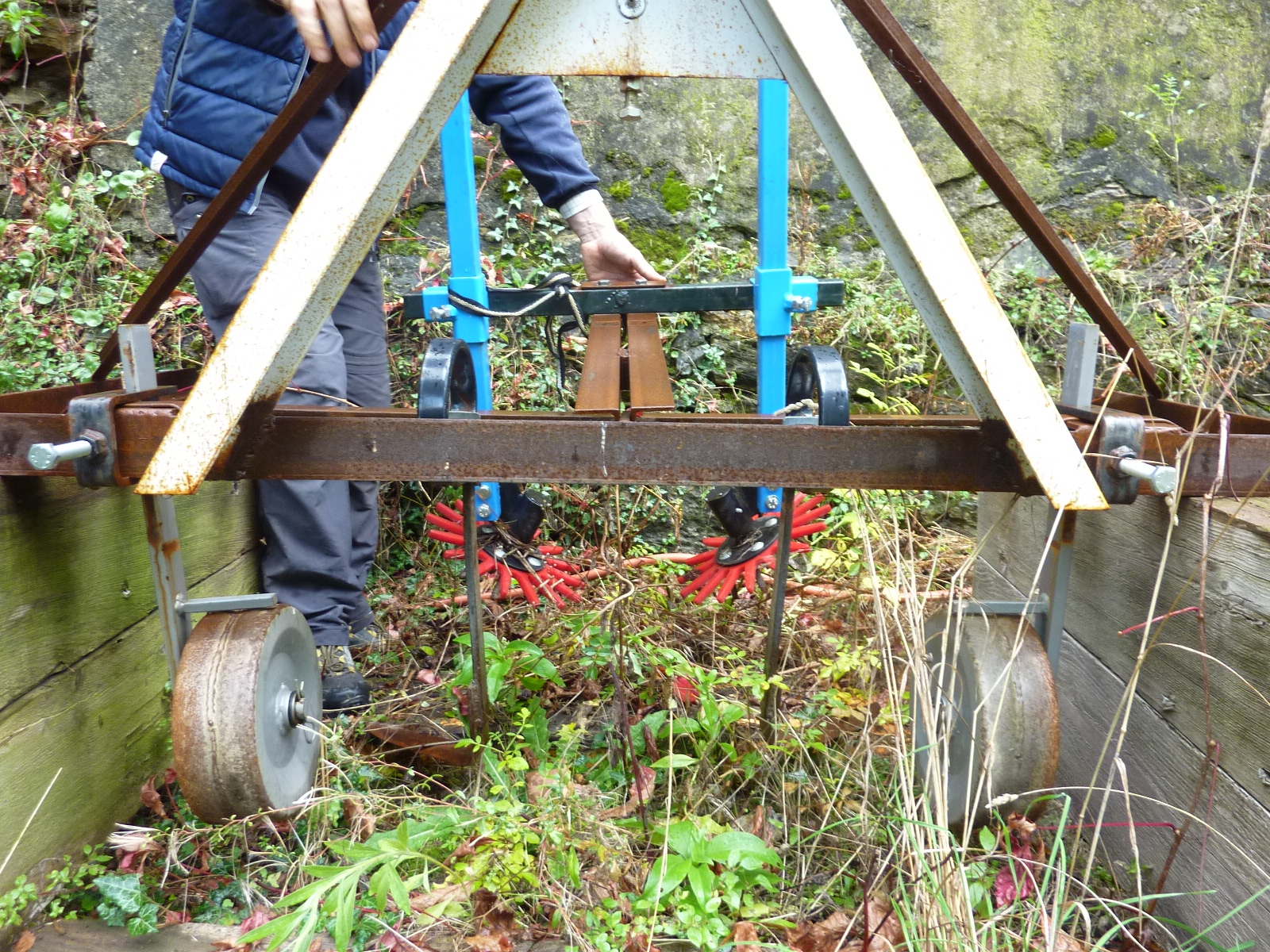

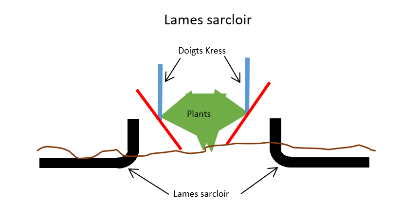

La sarcleuse est équipée de deux lames sarclant de part et d’autre du plant et de doigts de binage Kress pour désherber au pied du plant. La profondeur est gérée avec deux roues de terrage. Ces éléments lui ont coûté environ 500 euros. Ce sont les éléments les plus chers.
Schéma sarcleuse
Schéma sarcleuse
schéma sarcleuse.PNG (20.7 Kio) Consulté 13640 fois
Les doigts Kress sont installés sur un bras qui n’est pas fixé au châssis mais qui peut suivre un peu le relief du sol grâce à une liaison pivot entre le châssis et ce bras. Ces doigts de binage sont les éléments qui ont coûté le plus cher.
Pivot du bras des doigts de binage par rapport au châssis

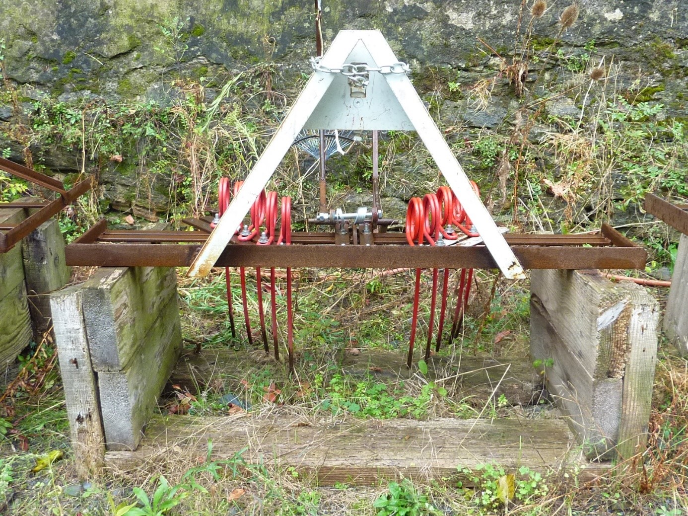

La herse vient travailler avec des dents de herse autour du plant.
Herse PPAM
Herse PPAM

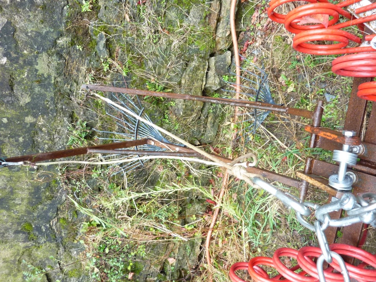

De plus, deux râteaux souples et montés eux aussi (comme les doigts Kress) sur un bras en liaison pivot avec le châssis passent sur le rang de manière très peu agressive.
Râteaux de la herse
Râteaux de la herse
