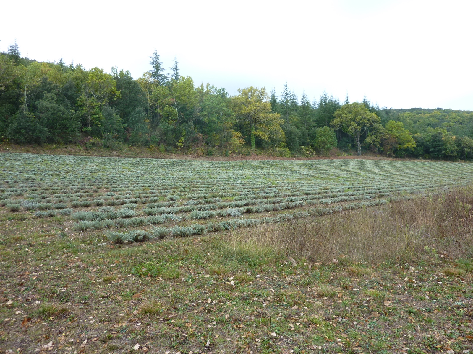

Pour les huiles essentielles, une variété de thym et d’hélichryse sont actuellement en production sur deux parcelles. D’autres PPAM, dont de la lavande sont en plantation. Les rangs sont plantés à 1.6 m afin d’être compatible avec les équipements standards.
Champs de thym pour la distillation

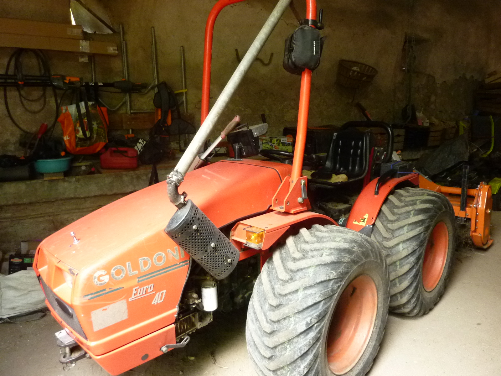

Un microtracteur d’environ 40 ch et acheté d’occasion est utilisé pour le travail du sol. Les pneus du microtracteur ont été remplacés par des pneus plus larges, de « basse pression » pour limiter le tassement du sol.
Microtracteur de 40ch

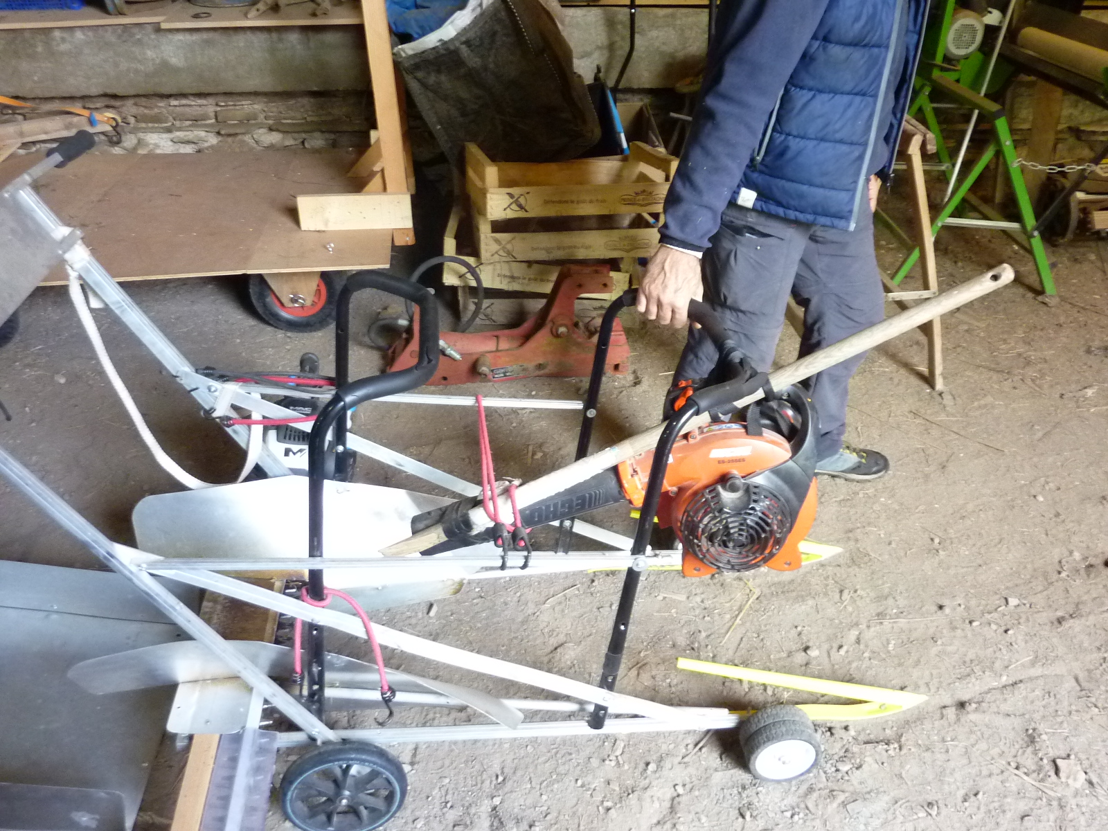

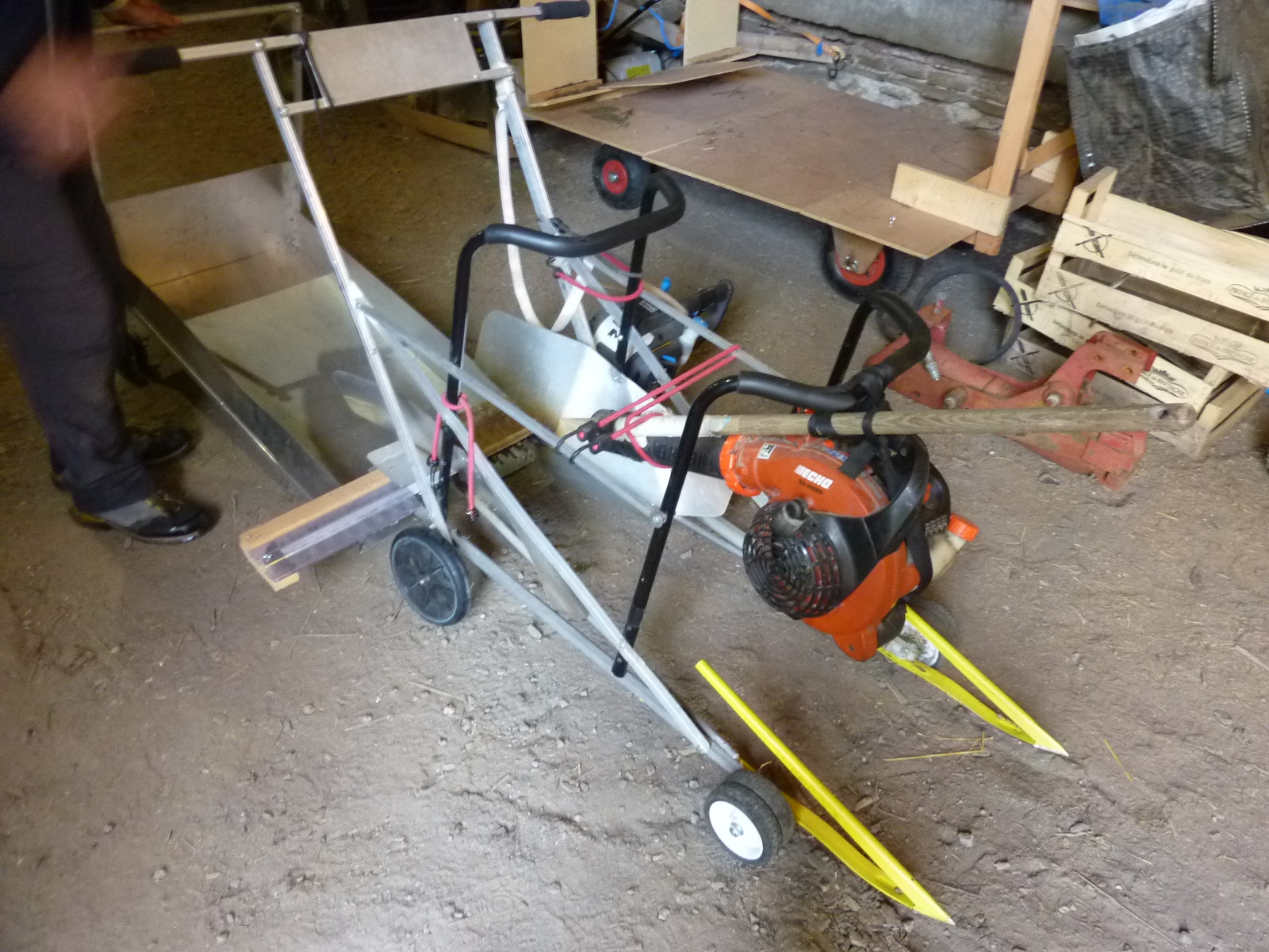

La récolteuse est composée d’un chariot de découpe sur lequel est installé un taille-haie et un souffleur (pour évacuer les plantes coupées).
Aperçu de la récolteuse

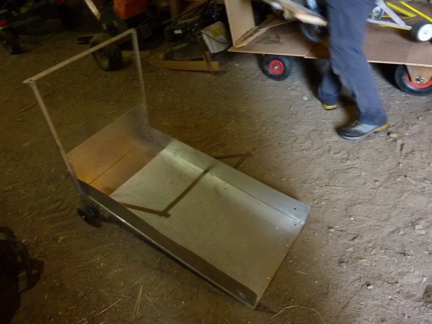

Ce chariot est suivi d’un autre chariot servant de remorque pour contenir les plantes coupées. Il en existe 2 :
• une petite en aluminium pour les récoltes peu volumineuses. La remorque en alu est réalisée avec un cadre en profilé et de la tôle d’aluminium.
"Remorque" aluminium

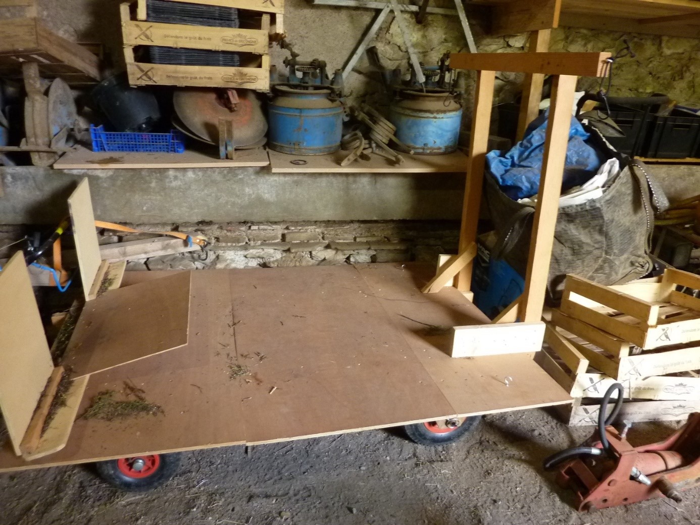

• une en bois pour les récoltes plus volumineuses. Sur la remorque en bois, les plantes frottent sur les supports de roue (qui ne peuvent pas être plus éloignées car elles doivent rouler dans les bandes de terre travaillées et non sur la prairie) : cela freine l’avancée de la remorque et rend son utilisation plus fatiguante.
"Remorque" bois
"Remorque" bois
La récolteuse est tirée (comme on le voit sur la photo) par deux personnes et une autre pousse la remorque à l’arrière.
Position d'une des personnes qui tirent la récolteuse

La récolteuse est réalisée en alu pour être le plus léger possible, étant donné qu’elle est poussée. Les profilés utilisés sont des profilés du commerce (utilisés pour les fenêtres notamment) et la tôle est d’épaisseur 1 mm.
Des barres de direction de tondeuses ont été utilisées pour le cadre.

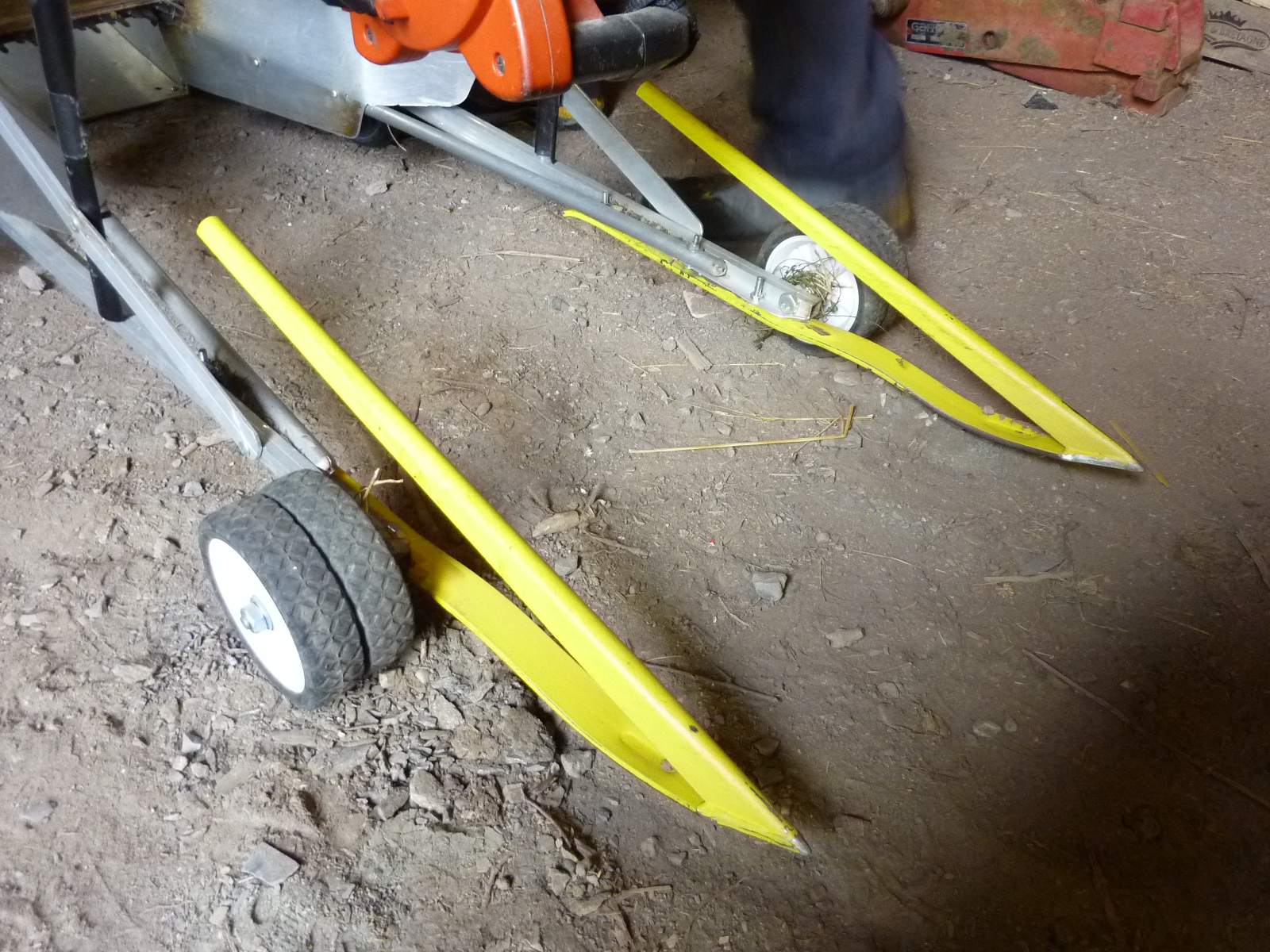

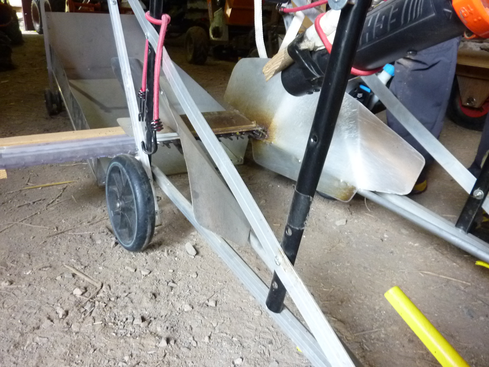

Les déflecteurs sont réalisés en deux parties :
1. des releveurs de moissonneuse-batteuse (environ 5 euros sur internet) pour permettre la levée de la plante. Ceux-ci sont à 40 cm d’écart (la largeur de son rang)
Première partie du déflecteur
2. des tôles d’aluminium déformées pour permettre la contention des plantes sur 25 cm pour la coupe.
Deuxième partie du déflecteur
Entre ces deux éléments, une barre a été installée pour prolonger la barre inférieure du releveur jusqu’aux tôles et faire le lien entre ces deux éléments pour continuer à guider les plantes. Toutefois, selon Gaëtan, cela est bien mais pas suffisant car certaines plantes retombent. Il faudrait donc continuer à soutenir le haut des plantes (et non juste leur base) jusqu’à leur reprise par les tôles.
A l’utilisation, Gaëtan m’explique qu’il faut être au 3 : deux de chaque côté pour tirer, une personne derrière pour pousser.
Ils font 4/5 rangs (de 150 m environ) maximum par jour. Cela prendrait 2-3 h mais c’est très fatigant : ils font donc d’autres activités après.
De plus, le taille-haie chauffe. Il n’est pas fait pour être utilisé en continu aussi longtemps. Après avoir testé avec un taille-haie électrique, il a changé pour un taille-haie thermique, un peu plus robuste pour une telle utilisation. Toutefois il chauffe également : ils font une pause à la fin de chaque rang (donc après 150 m) pour le laisser refroidir.

• Modifier les déflecteurs pour empêcher le haut des plantes de retomber entre l’élément releveur et la tôle.

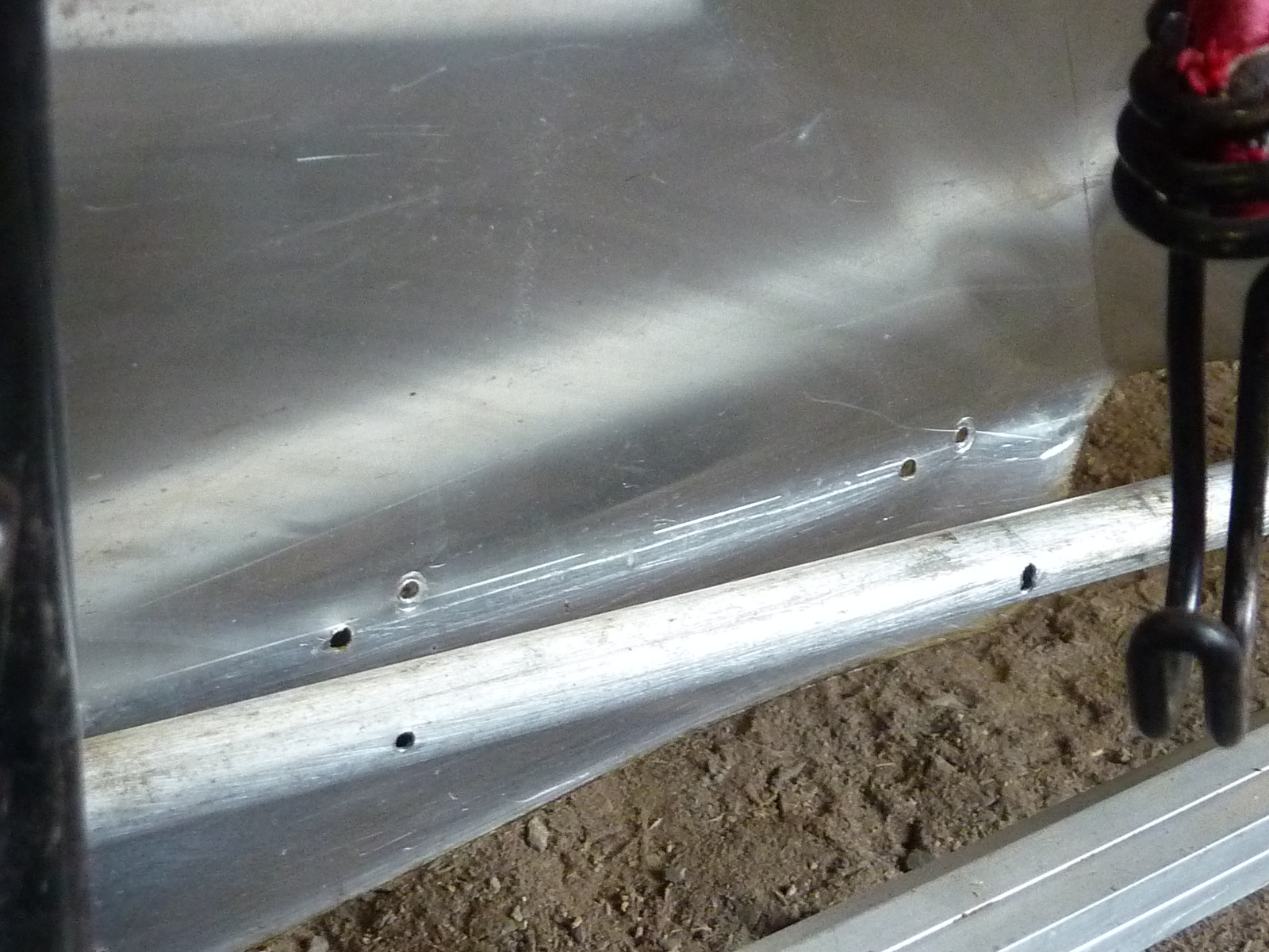

• L’aluminium se déforme ou casse. Prévoir des vis plus grosses pour tenir les tôles du déflecteurs (les vis initiales étaient très petites – moins de M5.)
Fixations cassées de la tôle du déflecteur
