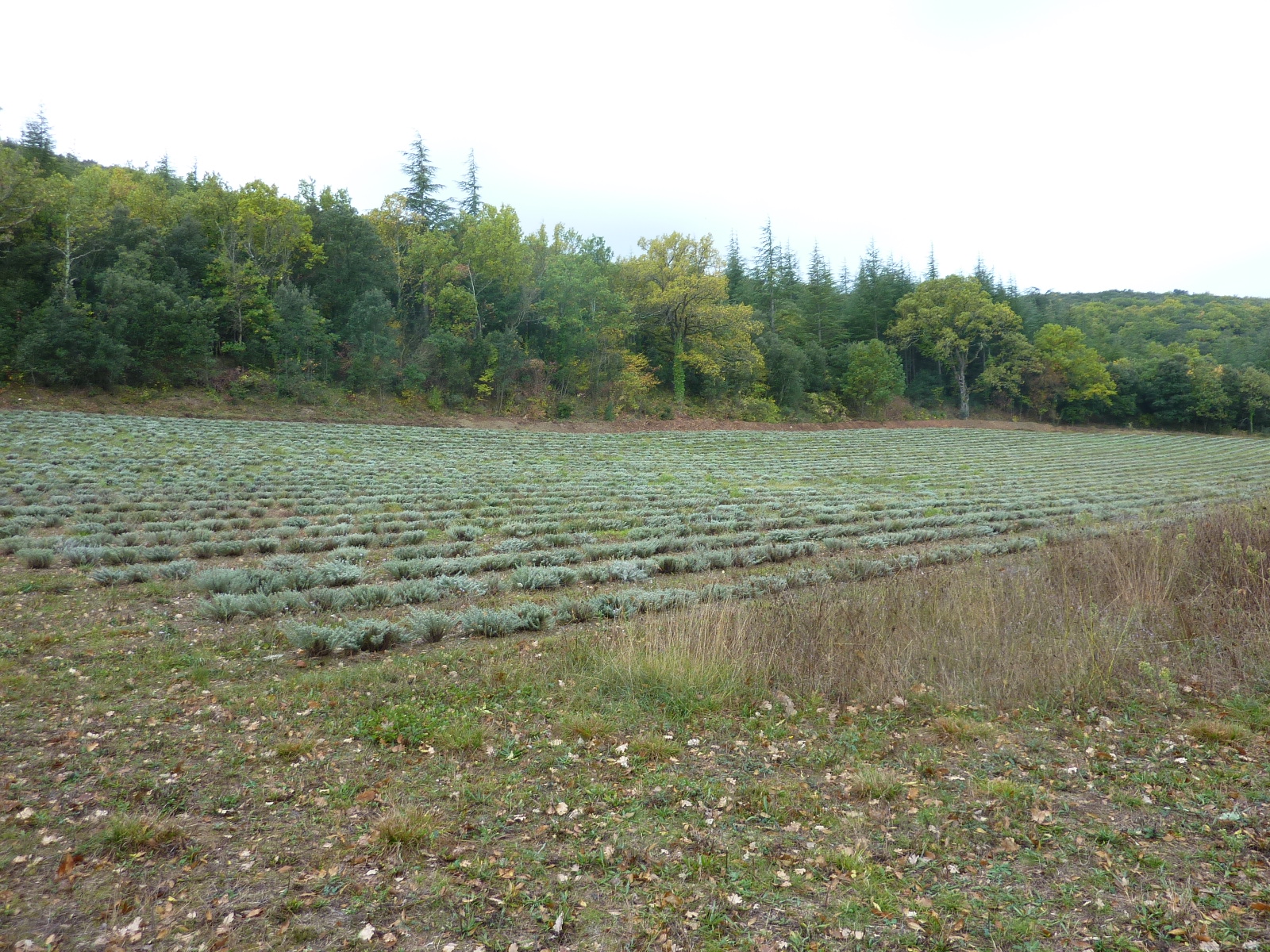

Pour les huiles essentielles, une variété de thym et d’hélichryse sont actuellement en production sur deux parcelles. D’autres PPAM, dont de la lavande sont en plantation. Les rangs sont plantés à 1.6 m afin d’être compatible avec les équipements standards.
Champs de thym pour la distillation

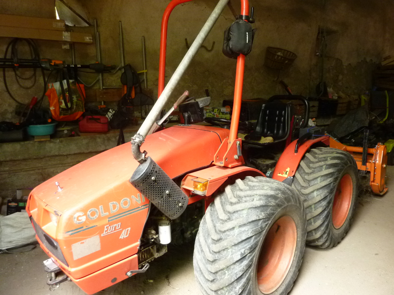

Un microtracteur d’environ 40 ch et acheté d’occasion est utilisé pour le travail du sol. Les pneus du microtracteur ont été remplacés par des pneus plus larges, de « basse pression » pour limiter le tassement du sol.
Microtracteur de 40ch

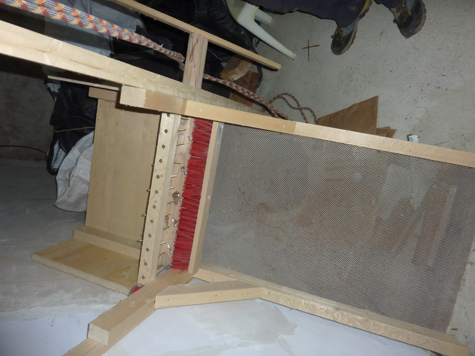

Gaëtan a essayé de réaliser une batteuse PPAM manuelle et très simple. Cela n’a pas été concluant. Toutefois, j’ai rencontré plusieurs personnes en PPAM qui seraient intéressées par la conception et/ou la réalisation d’une batteuse PPAM. Cet essai peut donc contribuer à faire avancer la réflexion à propos d’une telle machine, permettre aux personnes intéressées de s’identifier pour créer un groupe de travail et/ou mener d’autres à partager leurs expériences (concluantes ou non) de batteuse PPAM.
Description
• Une planche inclinée (trop inclinée selon Gaëtan),
• Deux brosses de balais à 90°.

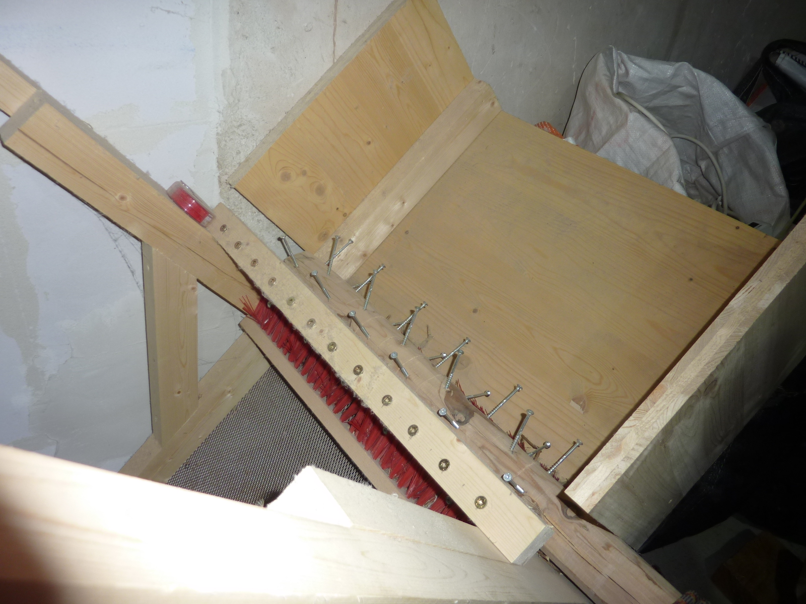

• Un axe réalisé par un gros bois rond, planté de vis pour entraîner les branches dans les brosses. Il est entraîné en rotation par une manivelle manuelle réalisée à partir d’un bout de bois.
• Un « peigne » de vis pour venir empêcher les plantes de s’entortiller autour des vis sur le rondin.
Aperçu de la batteuse PPAM
Aperçu de l'axe d'entraînement de la batteuse
Problèmes :
• Le premier passage n’est pas suffisant, le second est de trop car les branches se cassent et cela demande ensuite plus de tri.
• Les branches s’entortillent autour des vis visées dans le bois rond.
• Le mouvement obtenu n’est pas le bon et le résultat est donc peu efficace
