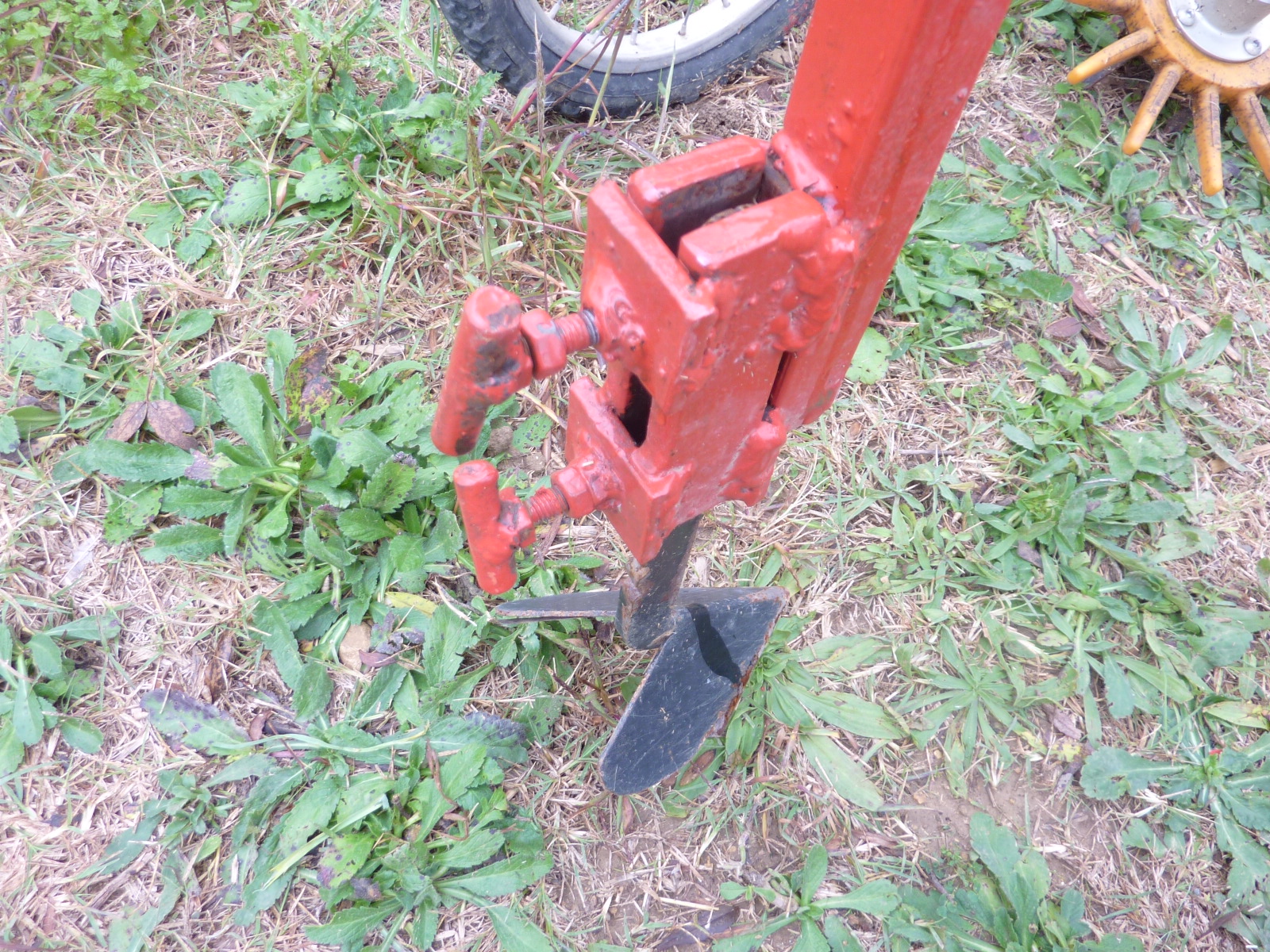

Il utilise notamment la kassine (https://assoprommata.org/spip.php?rubrique10) de PROMMATA (https://assoprommata.org/) qu’il trouve très bien avec de nombreux réglages faciles.
Kassine utilisée
Kassine utilisée

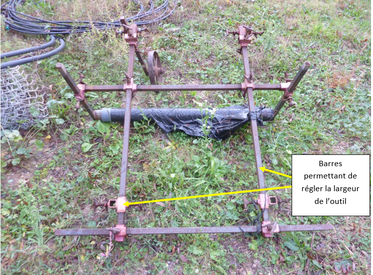

Il a commencé par un cadre porte-outils, notamment pour dérouler ses bâches de cultures, inspiré d’un outils de Terrateck. Ce cadre n’est plus utilisé et n’est plus fonctionnel en l’état (voir photo).
Aperçu du cadre rectangulaire réglable
cadre rectangulaire réglable.PNG (1.22 Mio) Consulté 8477 fois

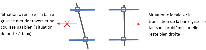

La raison de son abandon est qu’il ne trouve pas le réglage aisé, notamment pour adapter la largeur de l’outil. En effet, pour régler la largeur de l’outil, il faut écarter les barres transversales mais celles-ci se mettent de travers lors de la translation. Comme la liaison glissière est faite avec deux fois deux tubes carrés coulissant dans deux autres tubes carrés, la barre se met en porte-à-faux lorsqu’elle se met de travers et bloque. La répétition de ces deux liaisons (carré dans carré) fait de la liaison glissière de la barre par rapport au châssis une liaison hyperstatique.

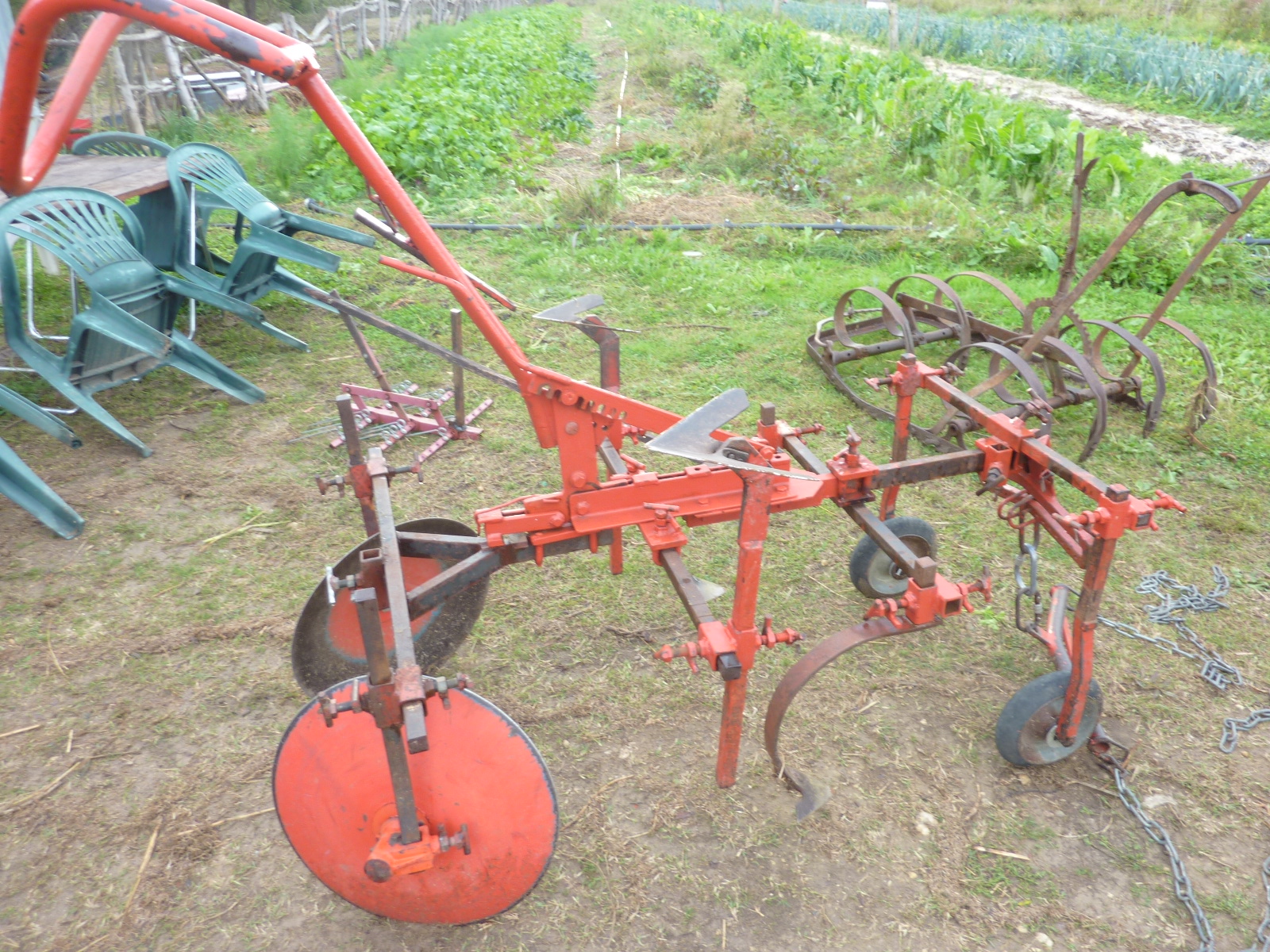

Suite à son constat sur la non-praticité de ces réglages, il a auto-construit un chariot porte-outils inspiré de la Kassine de PROMMATA pour la traction animale. Il y a une seule barre porte-outils centrale + possibilité de rajouter un outil dans l’axe à l’arrière.
Porte-outil inspiré de la Kassine
Il utilise cet outil seul (pour les actions nécessitant peu d’énergie telles que le binage des salades) ou avec les ânes.
Ici, pour faire le réglage de la largeur de l’outil , il faut régler chacune des quatre roues indépendamment. Ainsi les barres des roues coulissent mieux par rapport à une seule barre avec la liaison carré dans carré. Cela fonctionne beaucoup mieux.

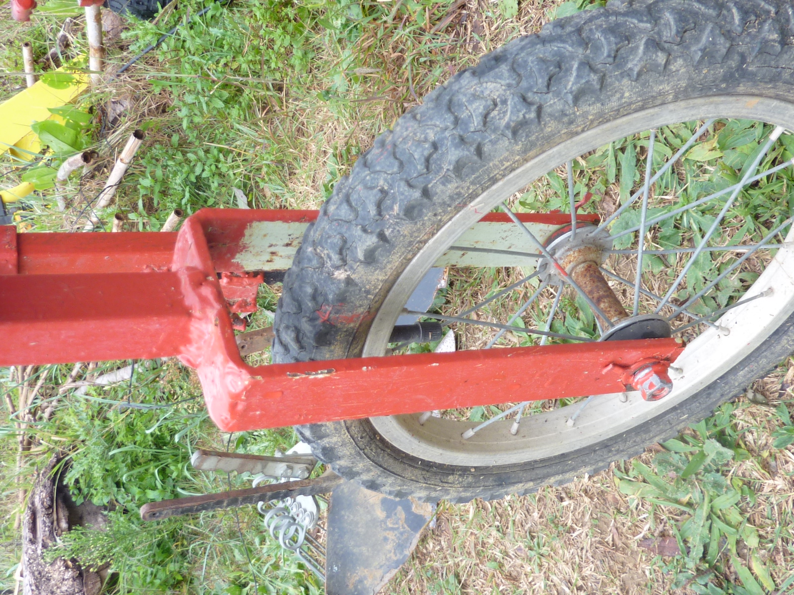

Les fourches des roues sont faites à base de fers plats. Pour les plier, il a fait une rainure jusqu’à la moitié de la profondeur dans le fer plat à l’aide de la disqueuse puis il a plié la pièce à angle droit. Il a ensuite réalisé un cordon de soudure pour renforcer à nouveau le fer plat suite au retrait de matière effectué pour pouvoir plier. Les roues sont des roues de vélo de 32 cm de diamètre.

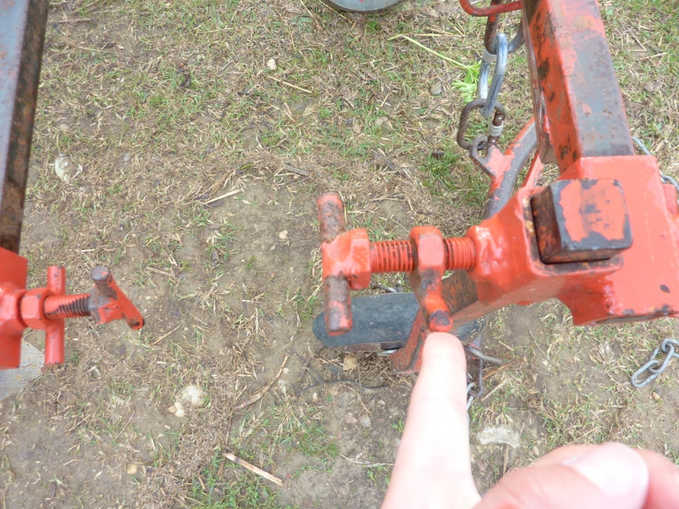

Les réglages sont serrés avec des écrous+ contre-écrous. Sur ces écrous sont soudé des morceaux de barre ronde.
Réglage/Serrage
Réglage/Serrage

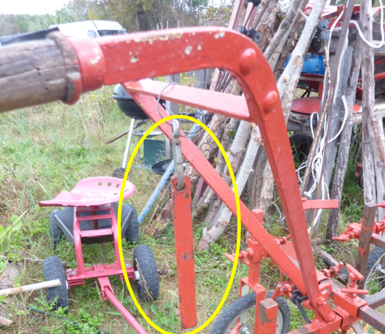

Pour toujours avoir sa clé de réglage (de serrage/déserrage) avec lui, il l’accroche à son guidon. C’est un simple fer plat percé au diamètre de la barre soudée sur les écrous qui permet d’augmenter son bras de levier.

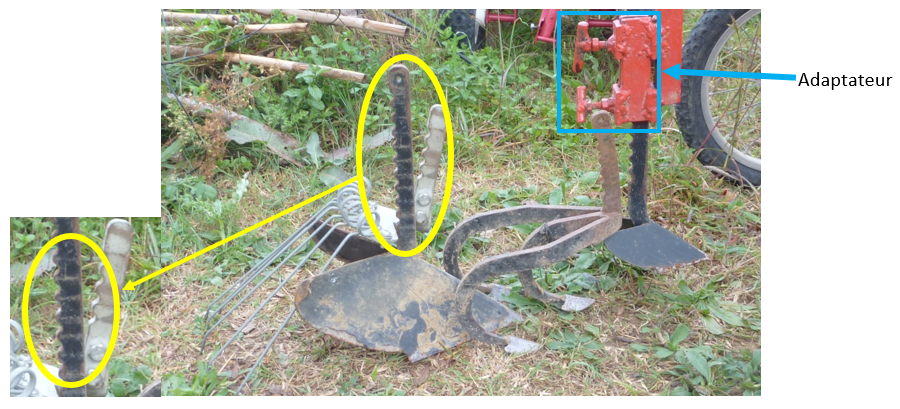

Adapteur d’outils Terrateck/PROMMATA
Il a aussi auto-construit un adaptateur « outils Prommata – outil Terrateck » pour pouvoir adapter sur ses porte-outils de traction animale des outils de Terrateck (telles que des dents de binage, de herse, etc.) dont les montants sont dentés (voir image).
Adaptateur d'outil PROMMATA/Terrateck
Adaptateur d'outil.png (685.69 Kio) Consulté 8477 fois
Pour cela il utilise des fers plats pour guider latéralement l’outil Terrateck et des vis pour arrêter verticalement l’outil.
