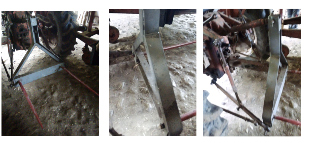

Pic à botte
Afin de faciliter la mise en place de la couverture permanente (paille) il a auto construit un pic a botte attelable à l’arrière d’un tracteur. Pour cela, il a construit une structure triangulaire composée de fer plat, UPN, attelable sur un tracteur et sur la basse du triangle de cette structure, il a soudé deux fers ronds.
Pic à botte.png (1.05 Mio) Consulté 5990 fois
