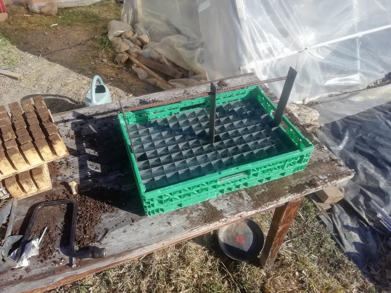

Voilà le fonctionnement de notre motteuse 126 mottes (14x9) autoconstruite:

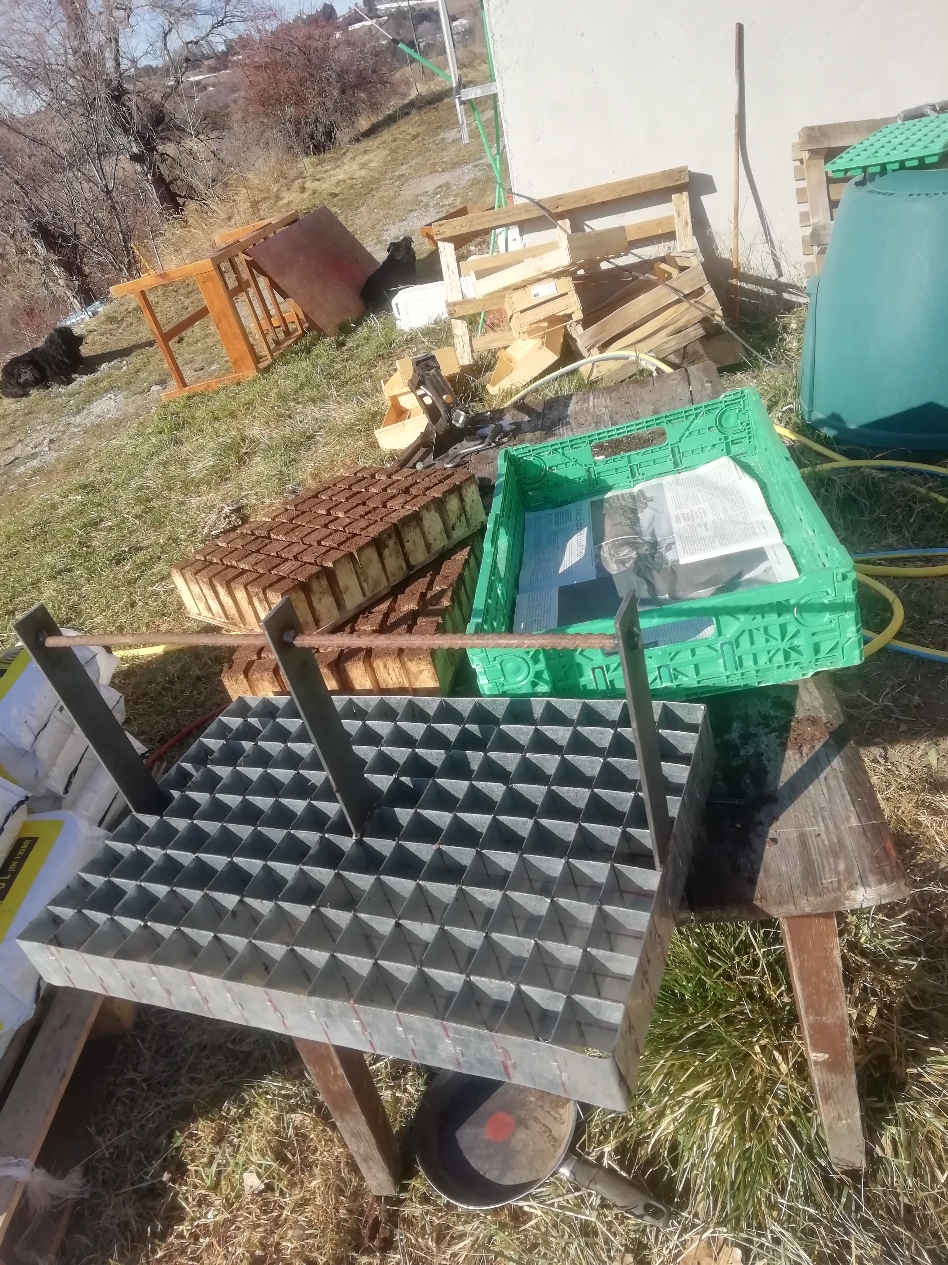

Matériel : cagette pliable standard 40x60(non obligatoire), treillis de la moteuse, 2 cric de voiture, et les positif du treillis.

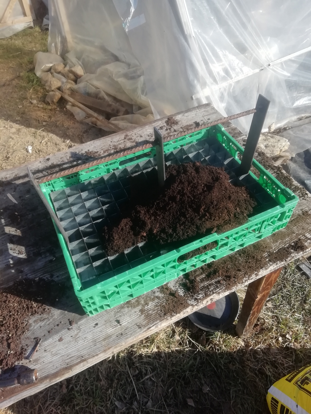

Mise en place pour faire les mottes dans une cagette.

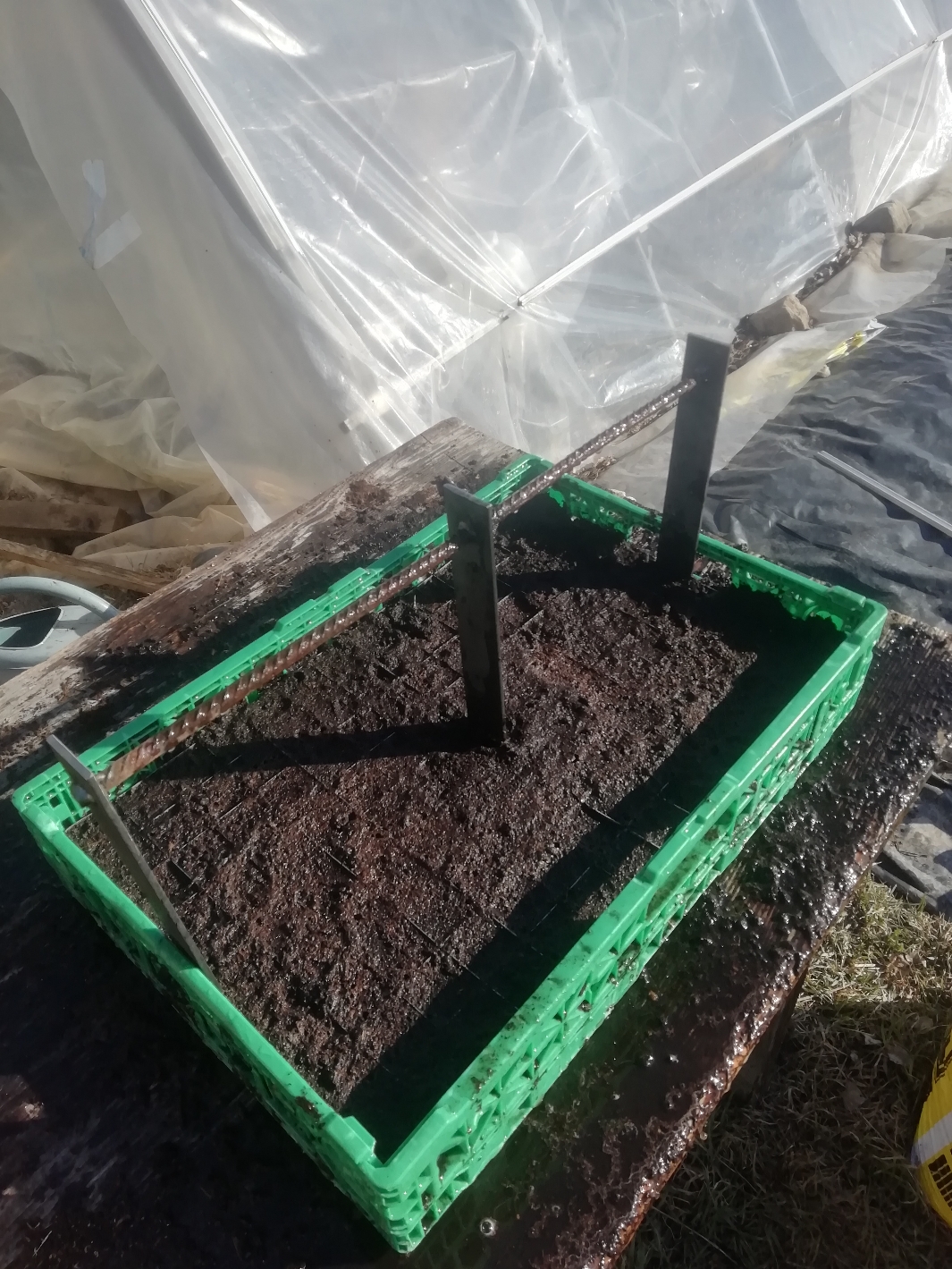

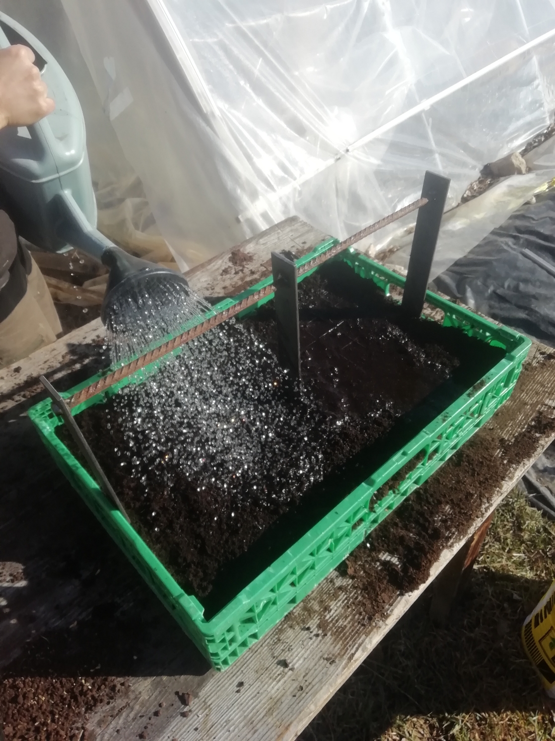

Remplissage avec du terreau spécial motte assez sec, répartir également sans tasser, arroser abondamment, remettre à niveau le terreau, arroser à nouveau.

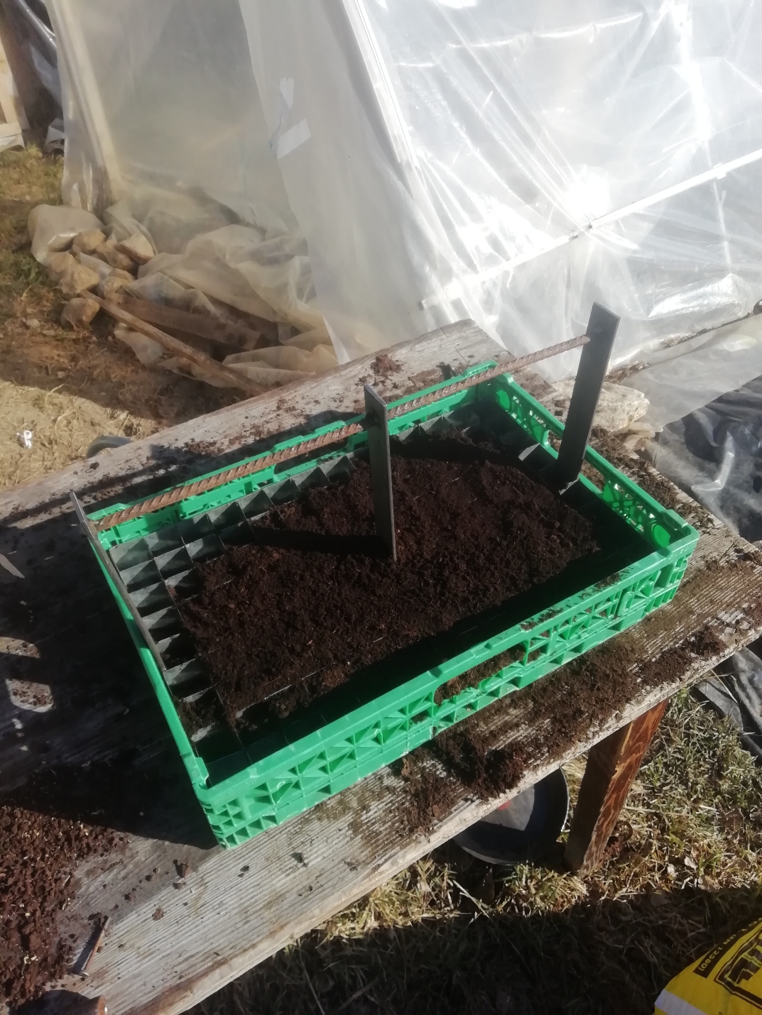

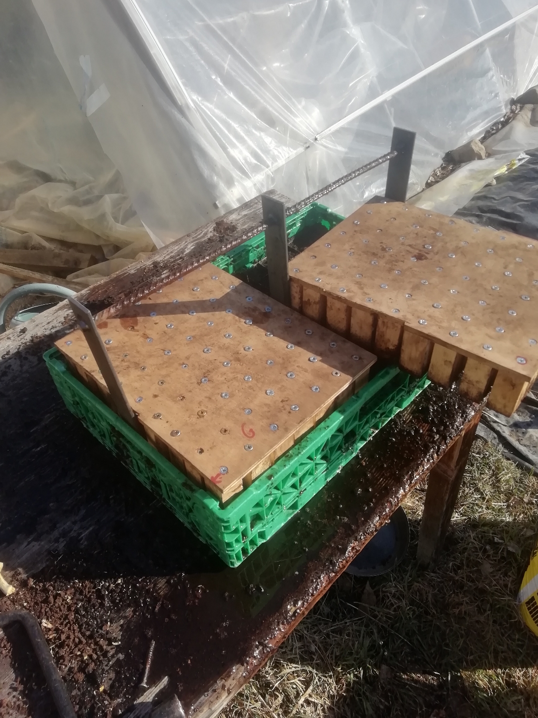

Mise en place des positifs: il doivent précisément se mettre en place, il faut pouvoir les enfoncer un peu dans le treillis.... Sinon l'étape suivante risque de casser le treillis.

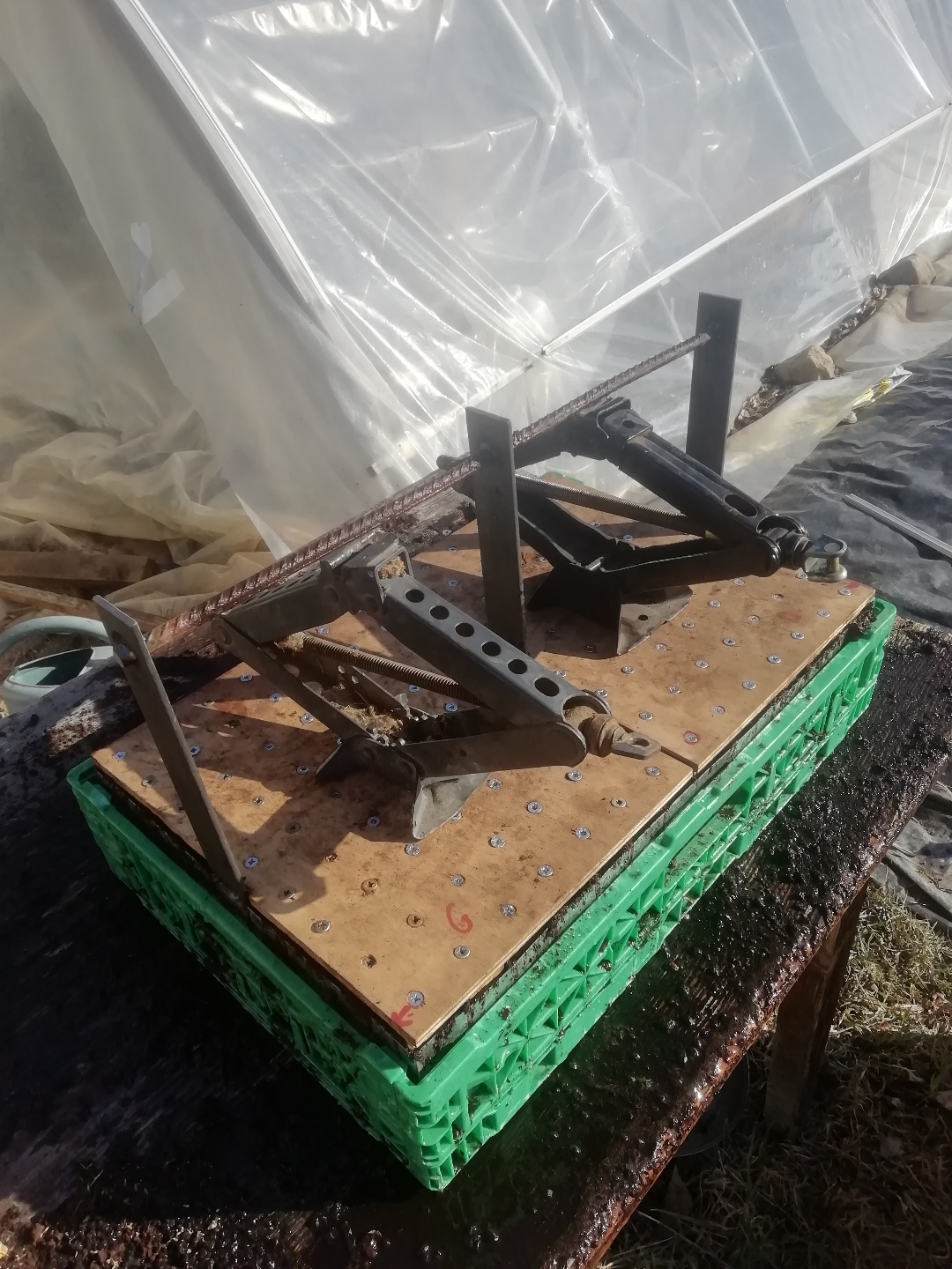

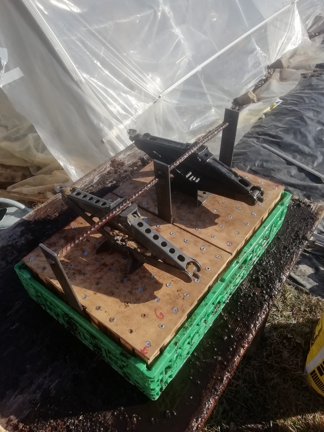

Mise en place des cric de voiture qui vont servir à la compression des mottes puis à l'extraction du treillis.
Compression et retraits: faire lever les cric ensemble, c'est l'opération delicate, il faut être sur de ne pas casser le treillis, surveiller un peu la torsion de la barre horizontale supérieur (si elle tord c'est que ça force, il faut surveiller.) <br />Décompresser les cric, les changer de sens et reprendre la compression de l'autre côté (oui parce qu'elle se fait un peu de travers...)

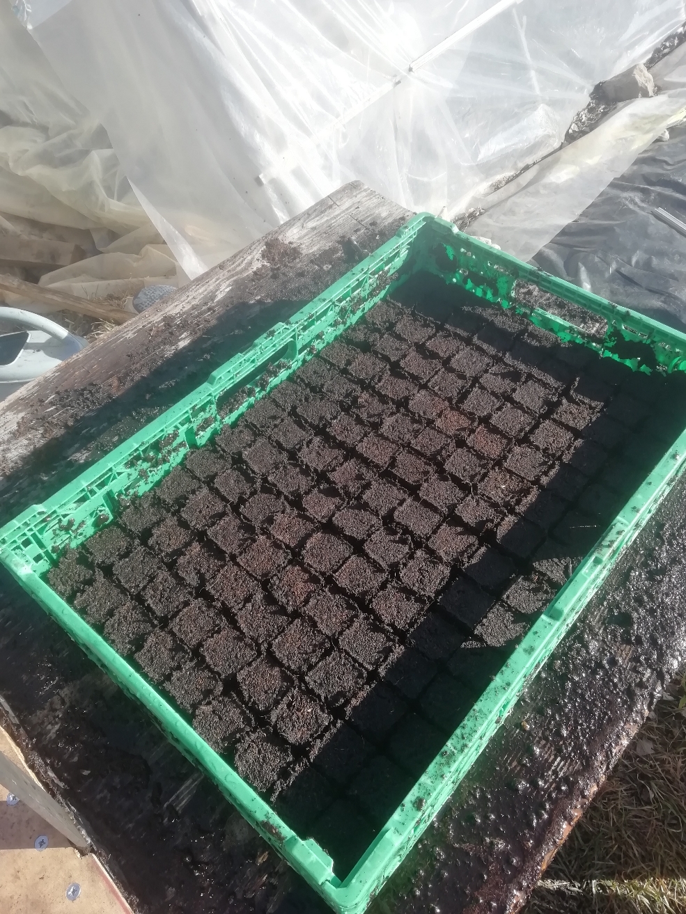

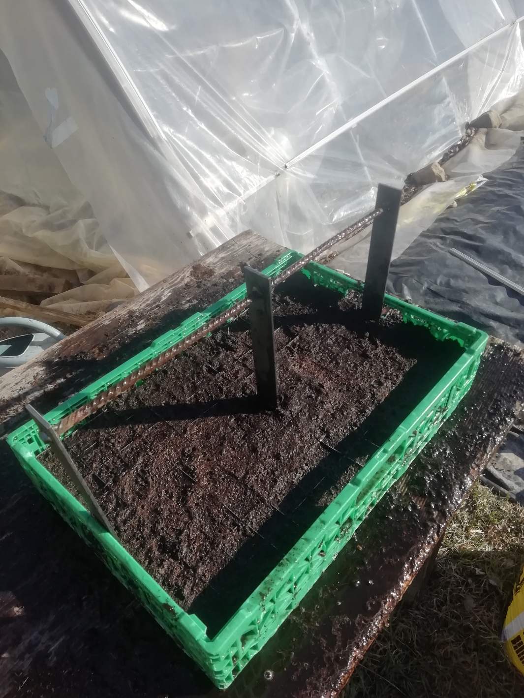

Voilà le résultat
Voilà le résultat
Peut être quelques amélioration à faire mais ça fonctionne, projet pour l'hiver prochain avec des mottes de 30x30... Donc 228 mottes (12x19)
