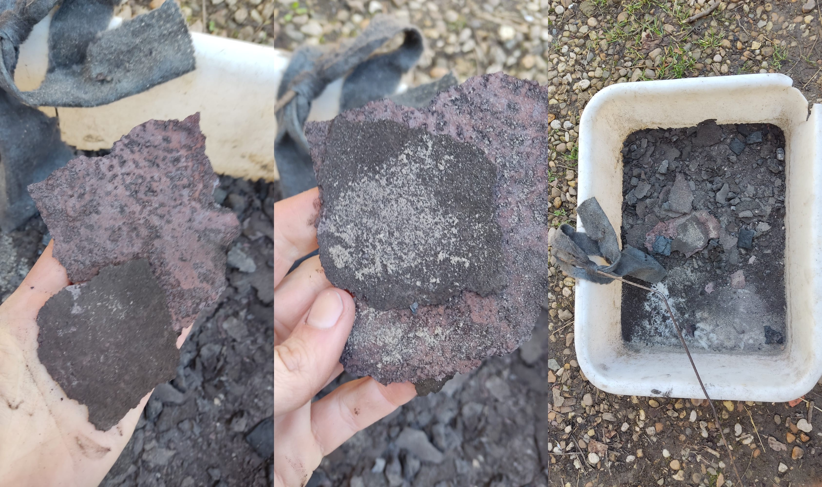

Partage d'une expérience de ramonage de Diane, de Terre de Milpa (69) :
Problème : depuis quelques semaines, le four met de plus en plus de temps à chauffer, le cendrier se remplit vite et il y a beaucoup de fumée à l'allumage dans le foyer. On met ça sur le compte du temps, du vent, de la pluie, du nouveau lot de bois. Bref il y a une forme de déni !
Un jour à l'allumage la fumée est très présente dans le foyer (et dans les chambres de cuisson). Elle continue néanmoins à sortir par la cheminée. La chauffe est impossible (enfournement à 240°C après 5 heures et quelques de chauffe pour sauver ce qu'il y a à sauver).
Solution : ramonage !
On a d'abord gratté (avec un fil de fer souple et rigide), aspiré et soufflé avec un compresseur par en bas, tout le long de la double-parois. En s'asseyant à la place du cendrier et en tendant le bras à fond, on a pu passer la buse du compresseur à la base. Ç'a permis de sortir pas mal de saletés, mais ça n'expliquait pas le bouchon et, surtout, on n'a pas pu nettoyer l'intégralité des parois.
On a sorti ce genre de saletés, des plaques toutes fines comme du papier à cigarette et friables :

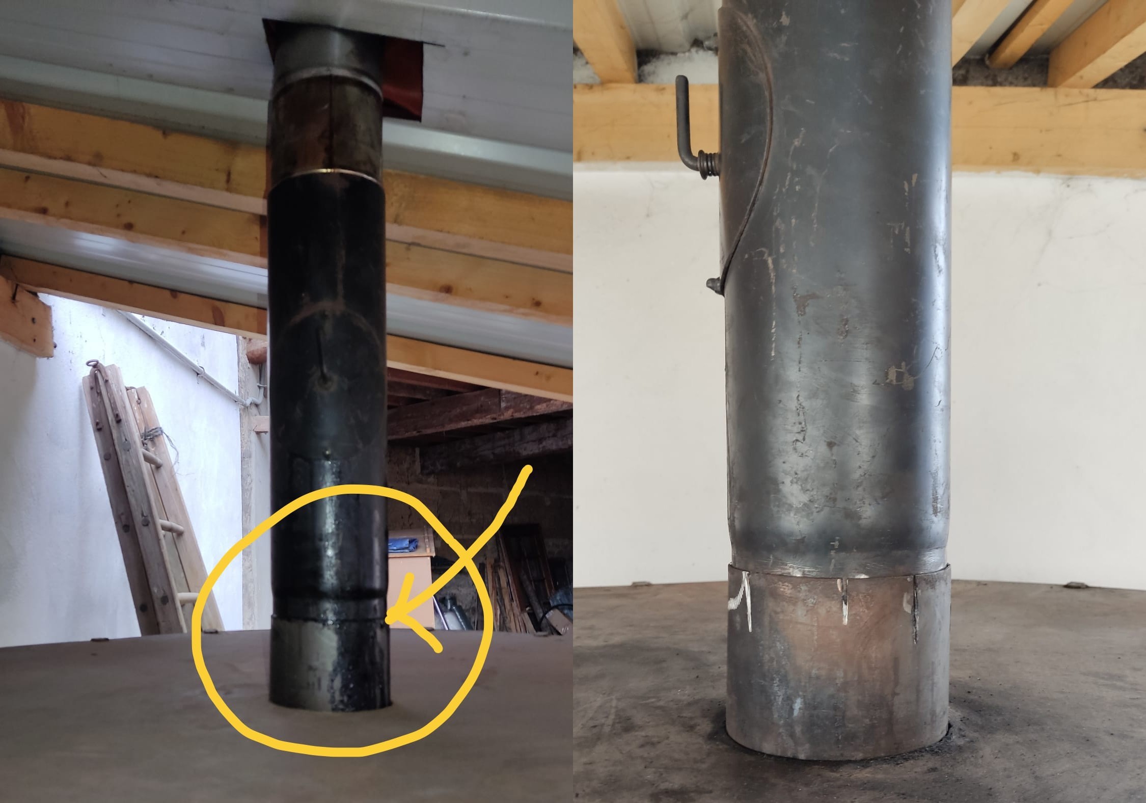

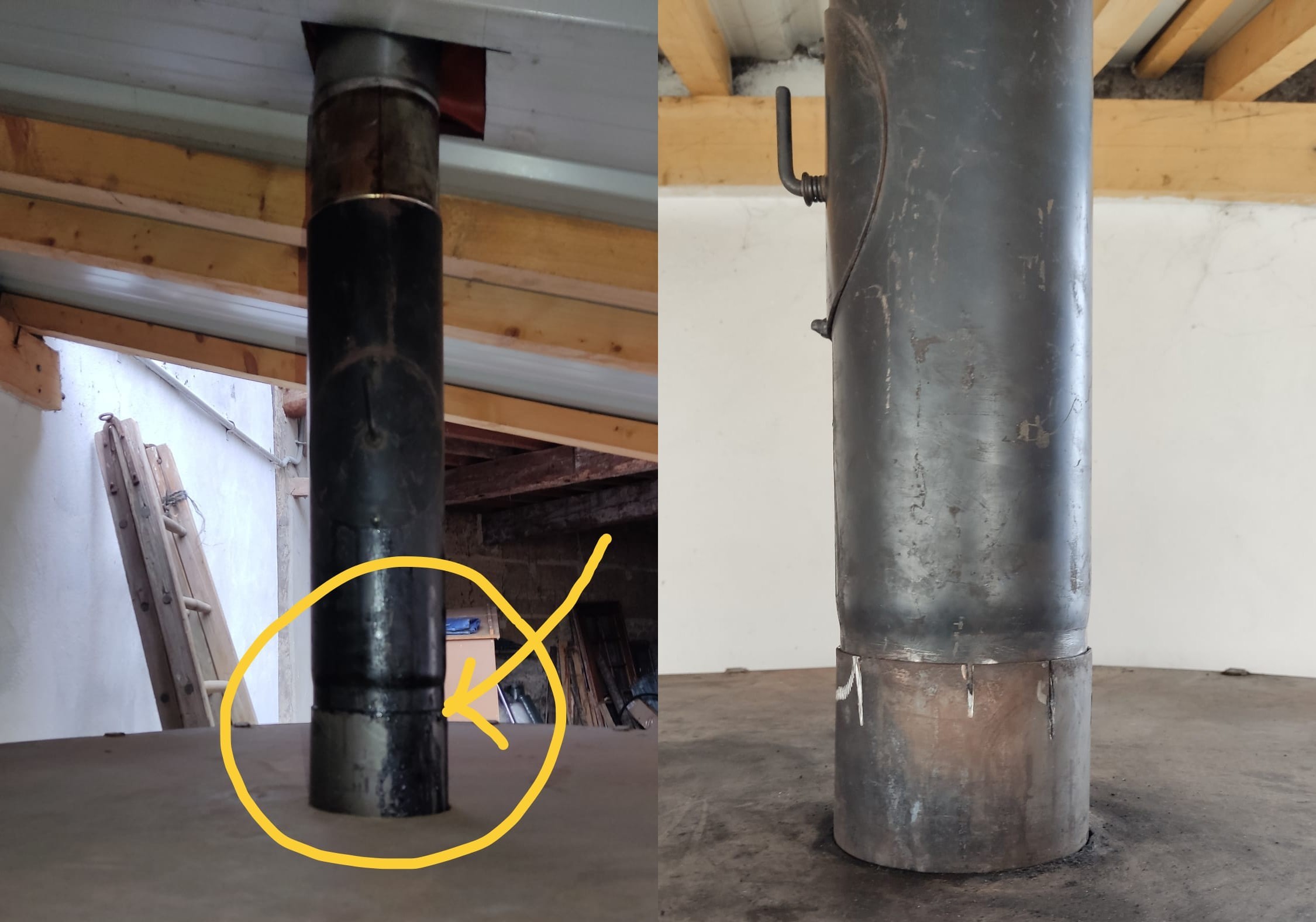

On a souhaité nettoyer ensuite par en haut. Problème : le tuyau de cheminée était complètement collé (par la suie, la rouille ?) dans la bouche femelle du four. En passant le chalumeau + en faisant 8 petites entailles verticales à la disqueuse sur la bouche femelle, on a pu libérer enfin la cheminée !!

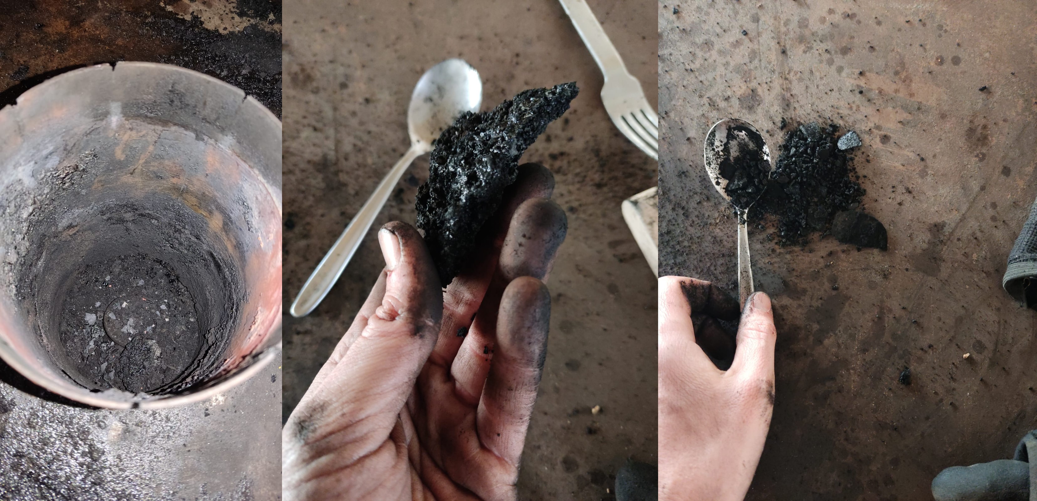

On a pu enfin accéder au problème majeur : il y avait un gros bouchon au pied de la cheminée, avec des morceaux solides ; les fumées ne pouvaient presque plus passer.
On a aspiré (aspirateur de chantier), gratté (fil de fer), soufflé (compresseur), aspiré, gratté, soufflé, etc. Malheureusement on n'a pu accéder qu'à un certain périmètre autour de la cheminée (la buse du compresseur ou de l'aspirateur de rentrent pas bien loin ; nos hérissons non plus...).
On a fait une chauffe hier et c'était super !
On se demande néanmoins comment nettoyer "à fond" tous les endroits.
J'ai soulevé le toit du four et brassé un peu la laine de roche. Il y a de la fumée qui sort par deux endroits désormais. Je pense qu'il y a donc une ou des fuites.
