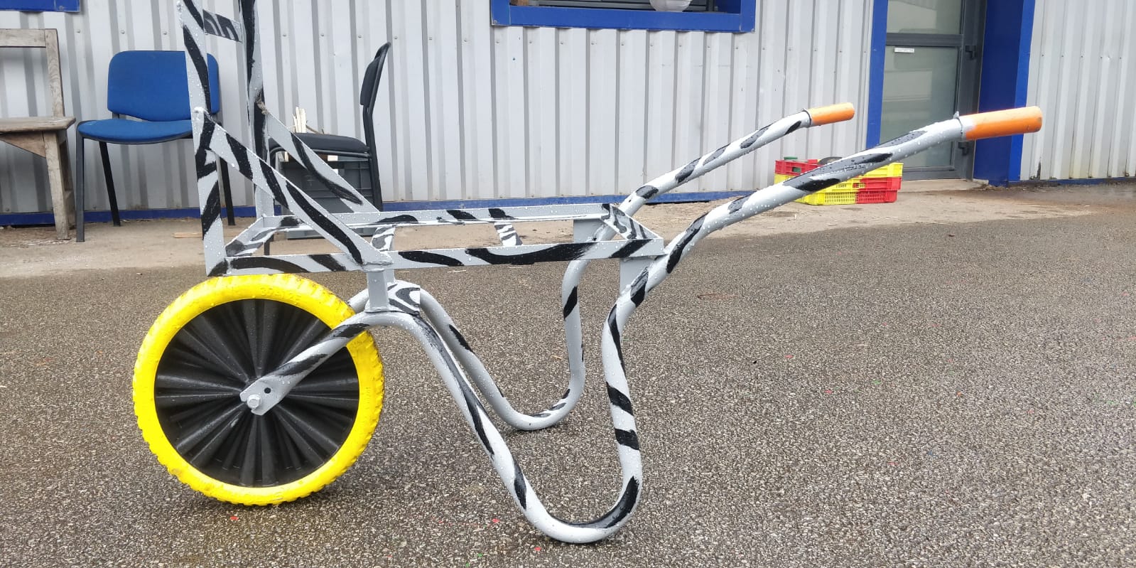

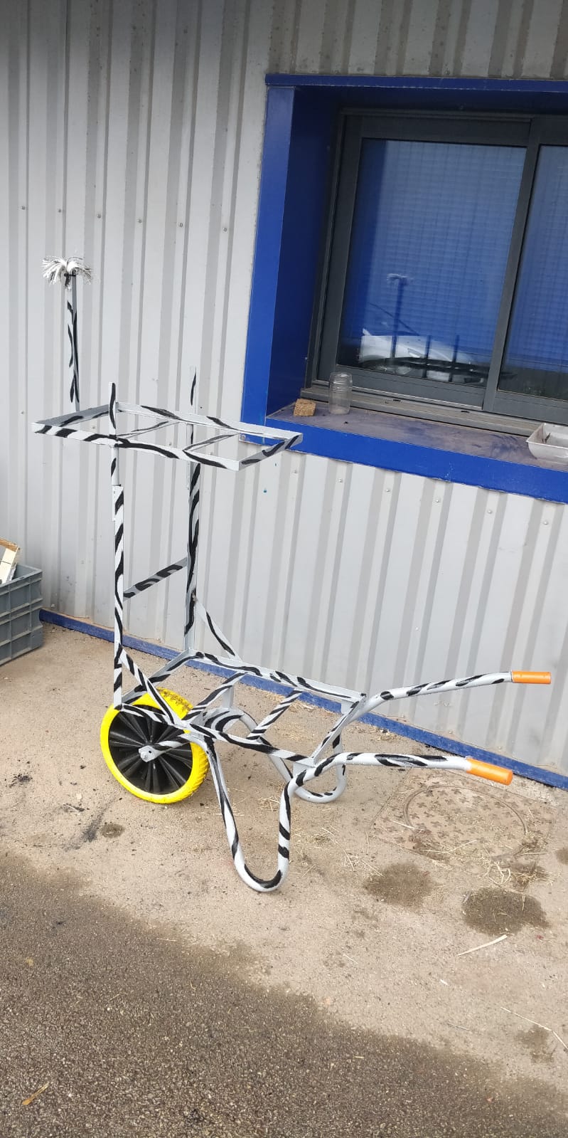

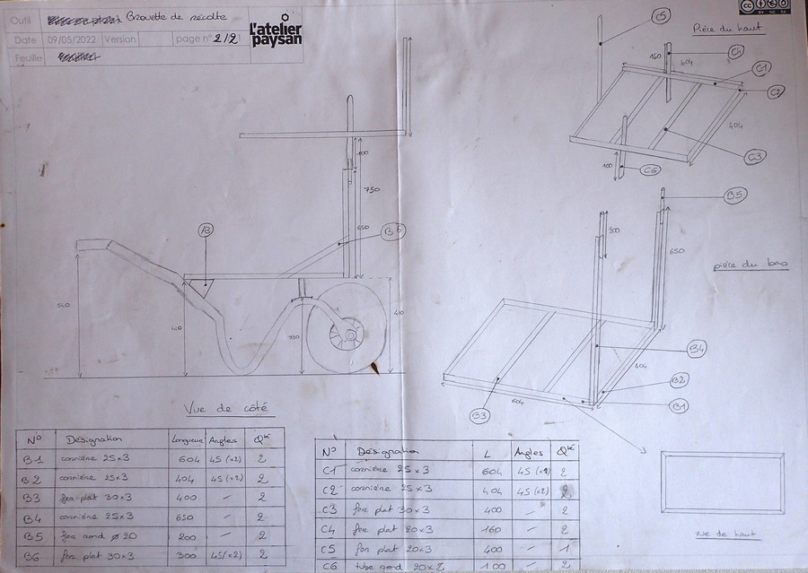

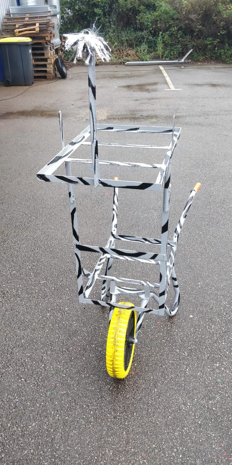

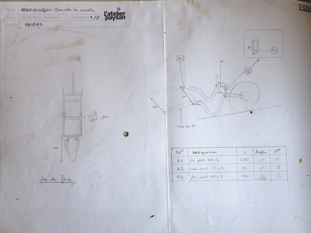

Salut tout le monde,
Après ma brouette maraîchère, voici ma brouette de récolte. Grandement inspirée de ce que j'ai utilisé en stage de maraîchage.
Ses intérêts :
- fine pour passer entre rangs de tomates sous serre, entre planche de courgettes, etc.
- ok pour porter 6 caisses pleines dessous + 2 pleines au dessus (après la stabilité est moins bonne, surtout dans les virages sur terrain escarpé ah ah ah testé et non approuvé par les tomates !)
- assez légère (notamment du fait du châssis indus : récup d'une ancienne brouette)
- le support haut sert à faire une réserve de caisses vides pendant la récolte. La grande barre verticale permet que les caisses ne tombent pas. Le cadre du haut s'enlève si pas besoin.
J'ai fait attention à :
- la distance entre roue et montant horizontal du dessus (pour ne pas que ça frotte/freine quand la roue est pleine de terre).
- la distance des béquilles de la brouette par rapport à mes pas (pour ne pas se cogner les tibias dedans).

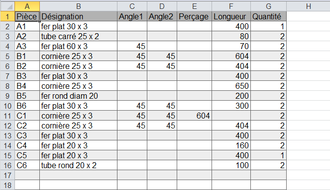

Supports adaptés aux caisses 60x40 cm
