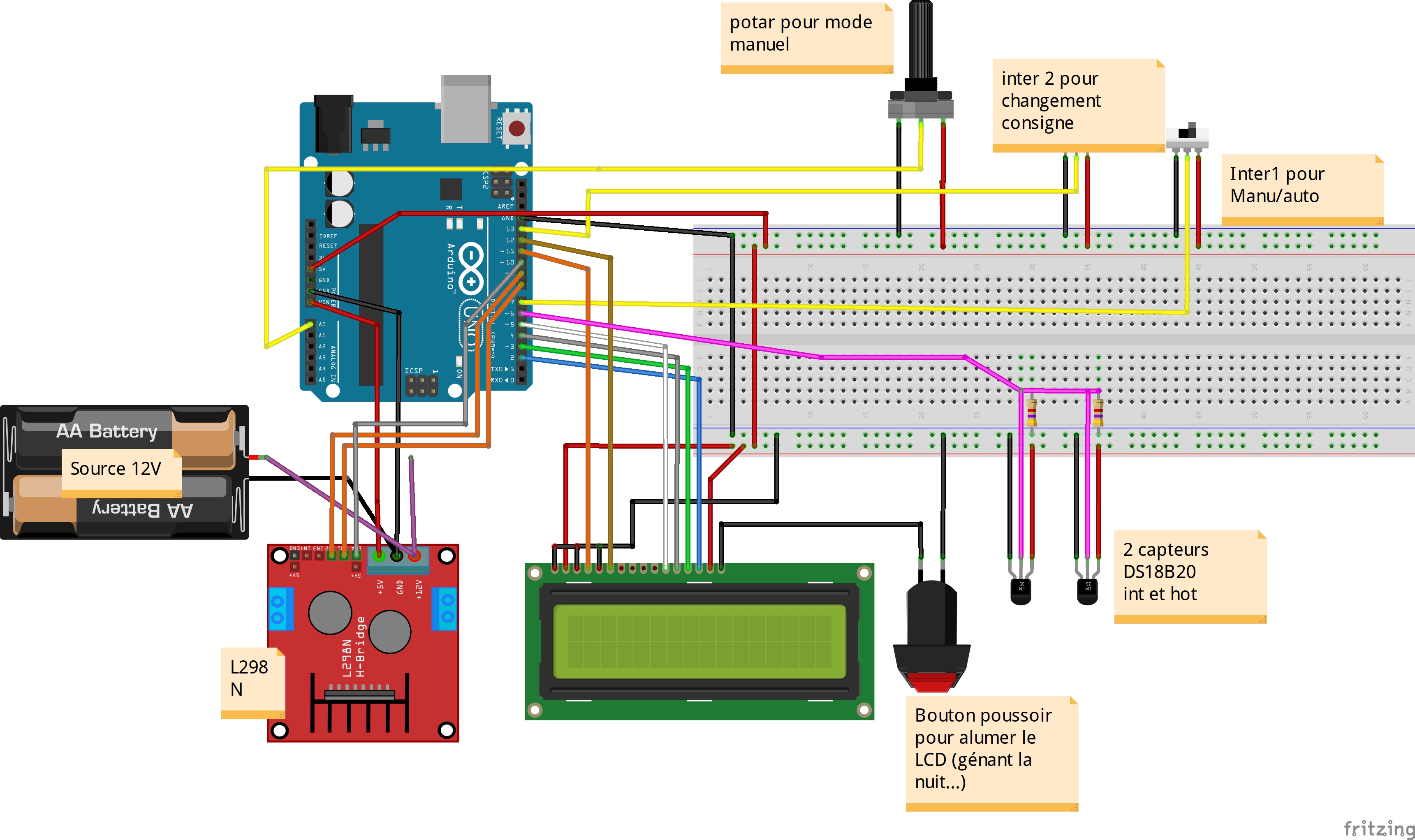

exple Pier Poele Fritz
poele caravane fritz_OK.jpg (1.5 Mio) Consulté 4419 fois
