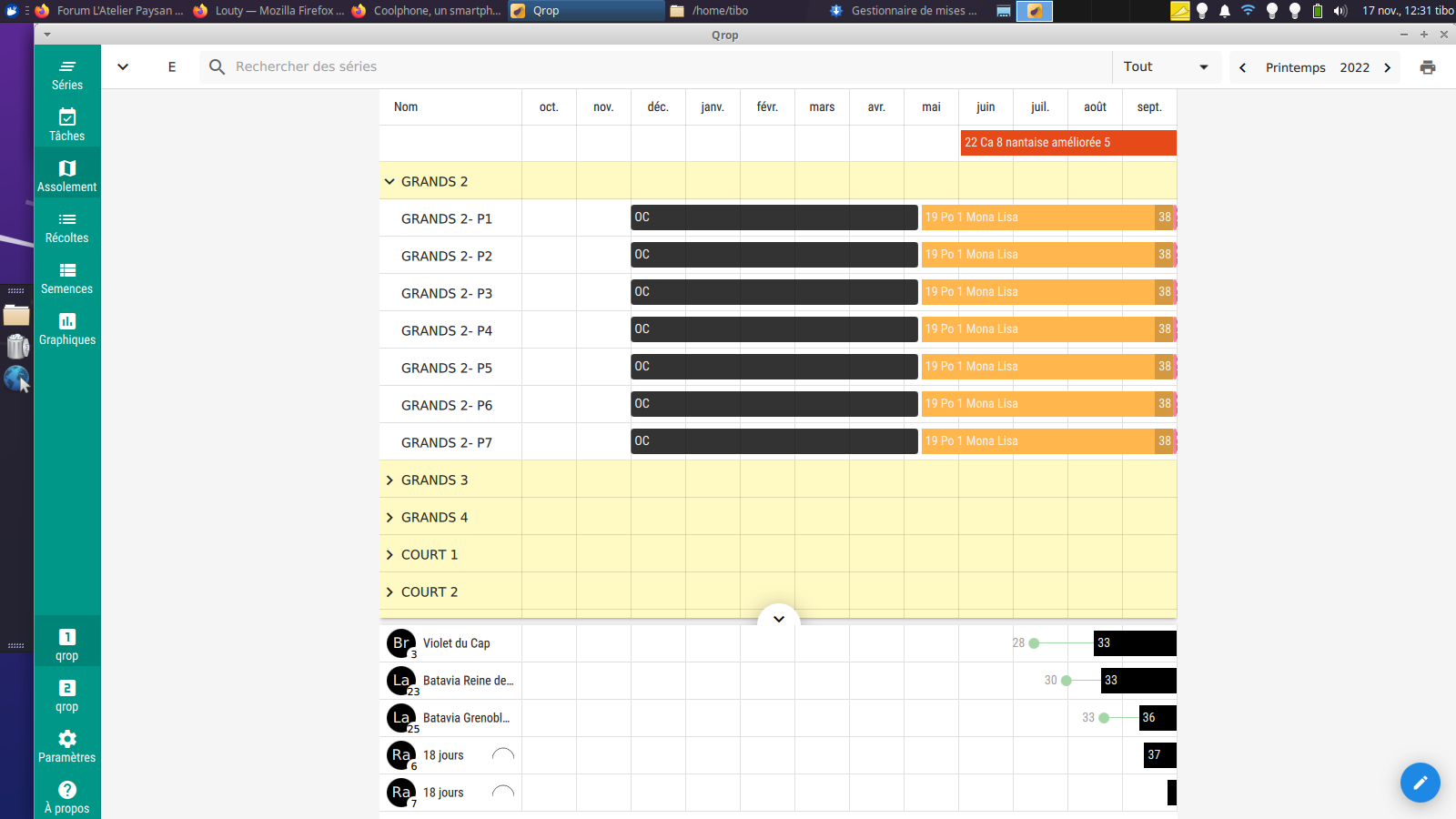

lors de l'affectation d'un itinéraire, par exemple une occultation avant semis de 50 jours, et toutes les autres taches avant semis, la planche apparait toujours dispo dans l'assolement, est-ce normal?

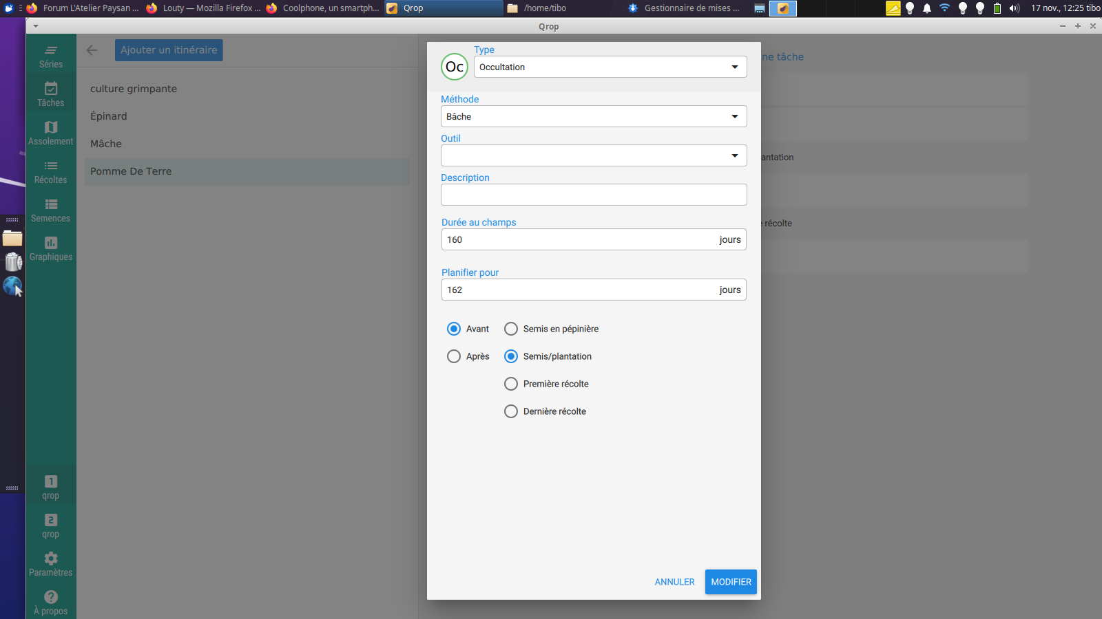

parce que quand tu crée un itinéraire il faut que tu mette une durée au champ à la tache en question
et une fois que c'est fait, si tu valide la tache en question, ça devrait te faire ça:
si je me trompe pas c'est ça le truc.

Merci,
j'avais fait ce qu'il fallait, chaque tâche avait bien une durée, mais ce n'était pas pris en compte, donc, désactivation de l'itinéraire, re-démarrage de qrop, ré-affectation de l'itinéraire et re-démarrage et hop, assolement mis à jour.
