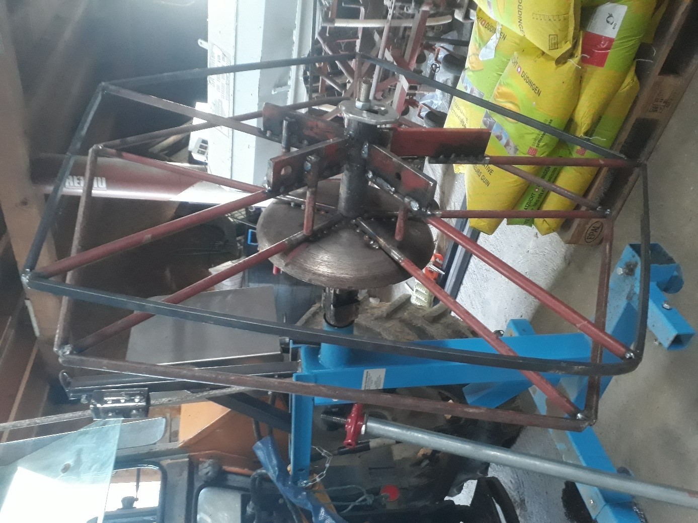

Enrouleur de tuyaux d'irrigation
La ferme de Pré Martin utilise des tuyaux d’irrigation de 100 m de long, percés tous les 10 mètres pour permettre l’installation de micros-asperseurs.
Afin de les ranger et de les conserver, ils utilisent un enrouleur auto-construit, installé sur le moteur hydraulique : https://forum.communspaysans.org/viewtopic.php?t=4599
Enrouleur actionné hydrauliquement de tuyaux d’aspersion

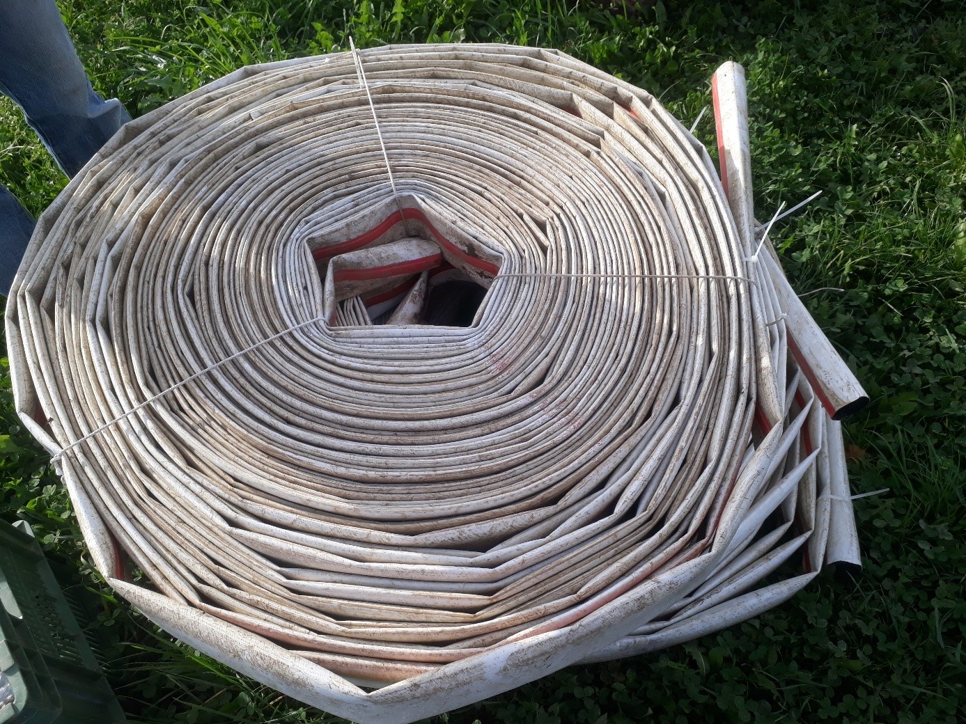

Le résultat est le suivant :
Tuyau d'aspersion enroulé

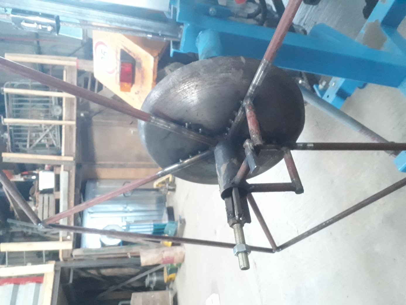

L’enrouleur est réalisé en deux flasques : une connectée au moteur, une démontable pour pouvoir retirer la bobine une fois enroulée.
La flasque motrice
La flasque motrice

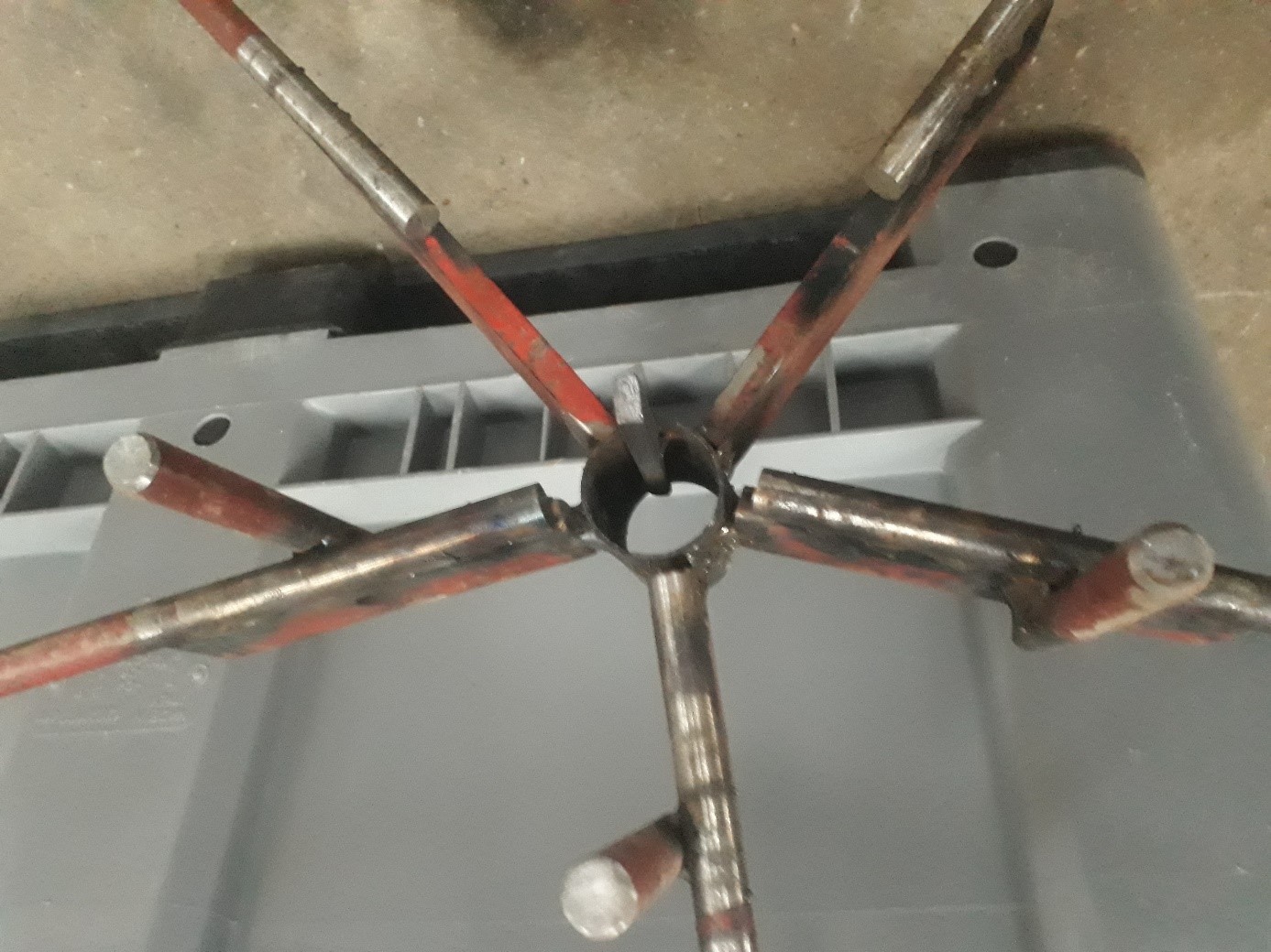

La flasque amovible
La flasque amovible

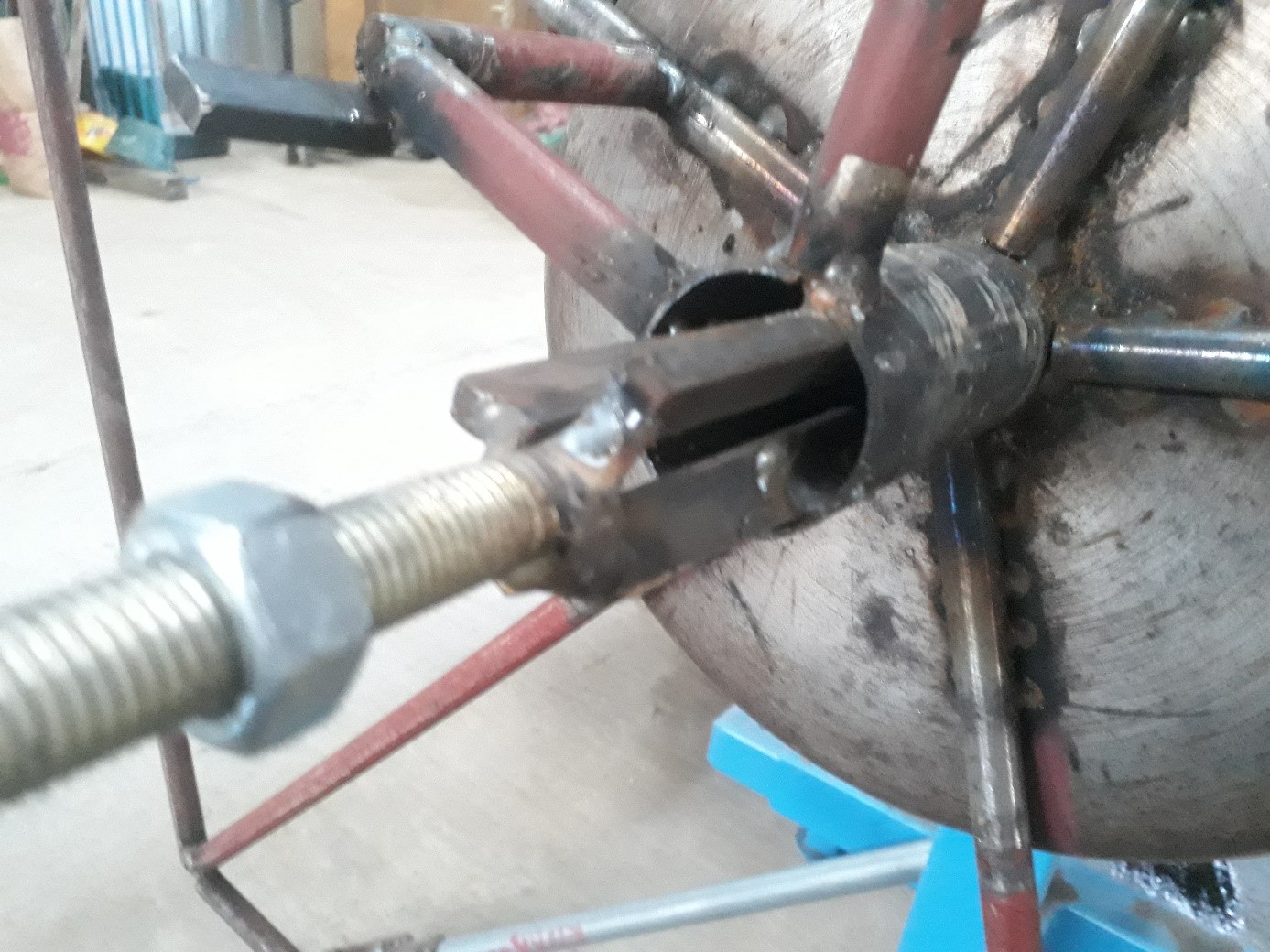

Le centrage entre ces deux flasques est réalisé à base du gros tube rond central (le même sur les deux flasques) dans lequel sont soudés des fers plats qui permettent de centrer la flasque amovible sur l’autre flasque.
Assemblage et centrage flasques

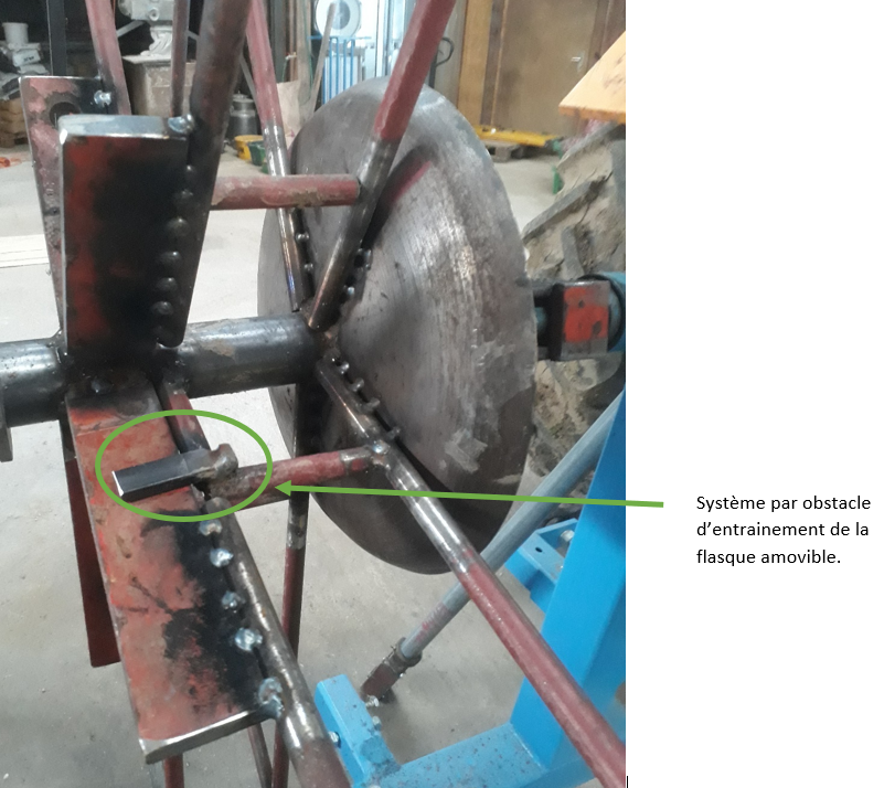

Puis l’entrainement en rotation de la flasque amovible par la flasque motrice se fait par « obstacle ».
Entrainement par obstacle

L’ensemble est serré par une vis filetée soudée à ces mêmes fers plats de centrage.
