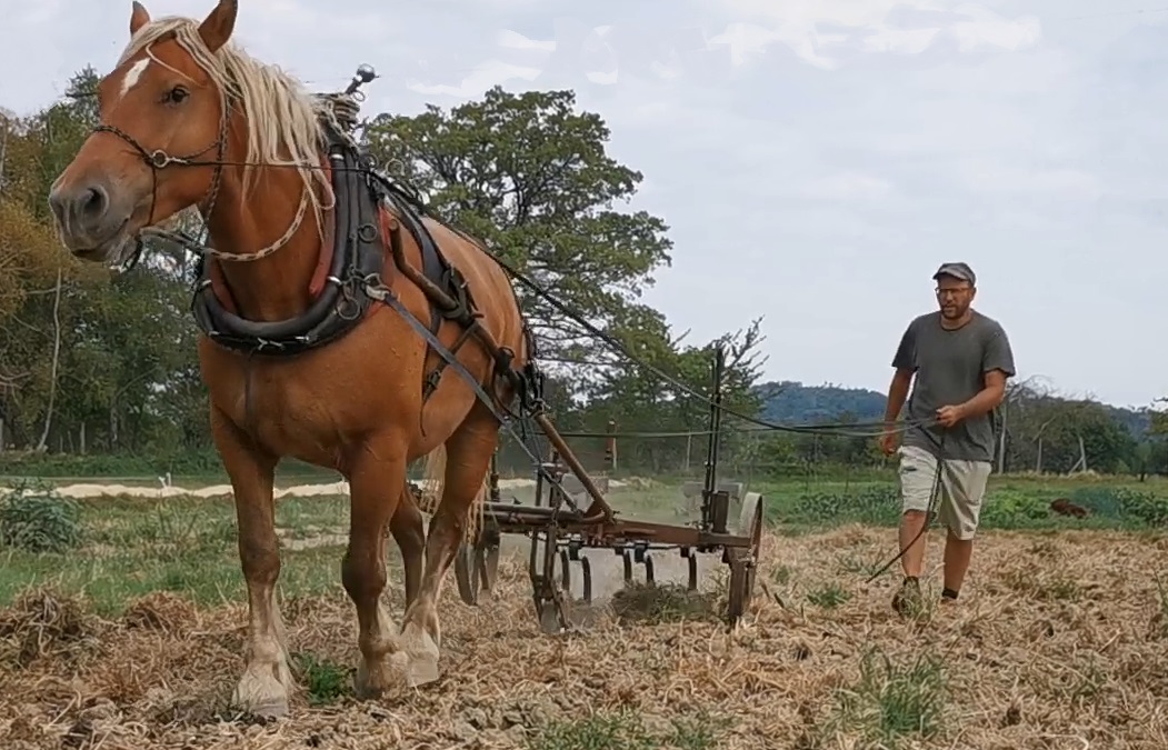

Formation aux Jardins d'Illas (2022)
Kombine Illiade Formation.jpg (645.08 Kio) Consulté 8400 fois

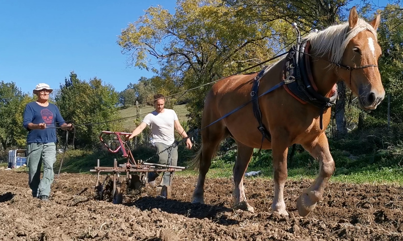

Kombine = Transformers (Jardins d'Illas 2022)
Exemples de Kombines 1.jpg (1.29 Mio) Consulté 8410 fois

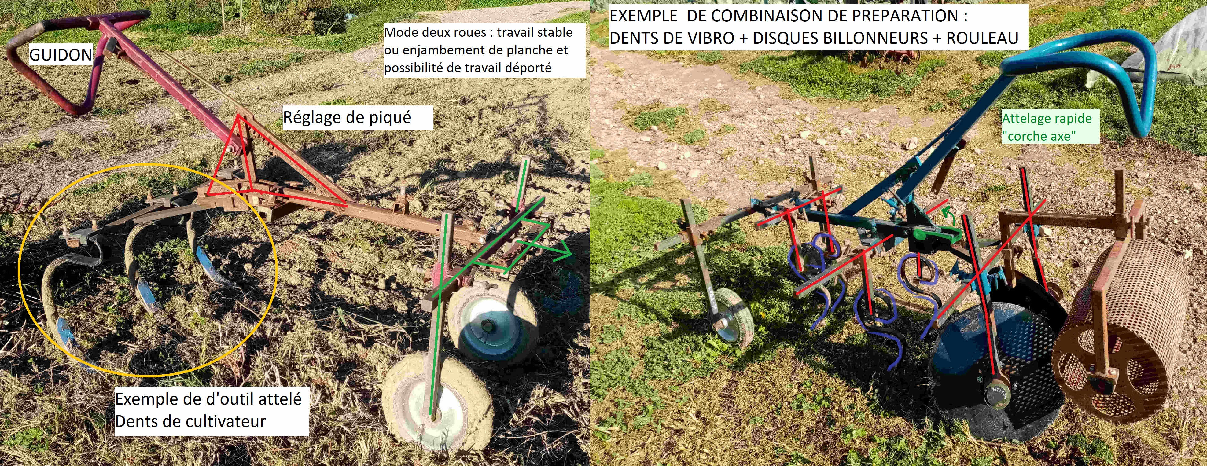

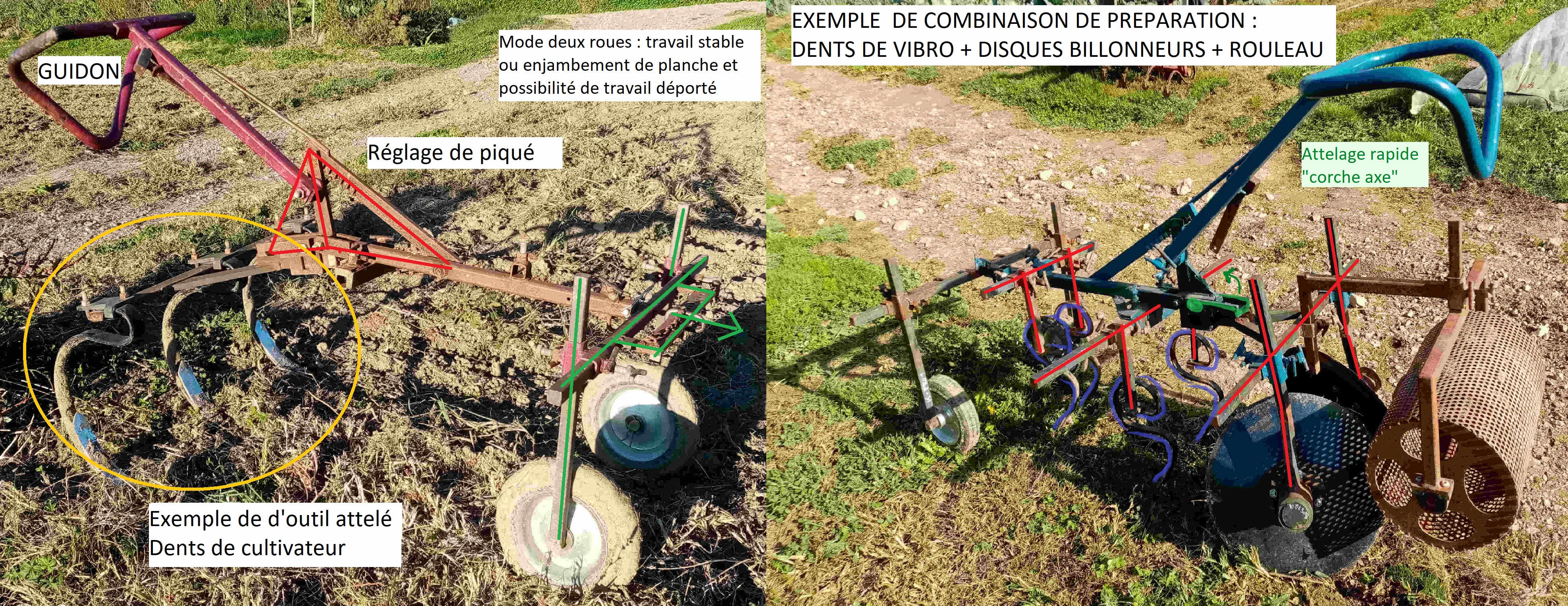

La Kombine est un porte-outil polyvalent de traction animale pour le maraichage développé par Guillaume Kerdyna aux Jardins d'Illas, à St Lizier en Ariège. Elle est largement inspirée de la Kassine qui a été développée par l'association PROMMATA et Jo Ballade, à la suite des travaux de Jean Nolle. Ces outils sont particulièrement adaptés à la production maraîchère sur billons. Selon la puissance requise par le travail effectué, il est possible d'atteler des ânes, des chevaux ou des bovins, en simple ou en paire.
La Kombine reprend les grandes innovations de la Kassine, à savoir le système d'attelage rapide "croche axe", le guidon ergonomique, la possibilité de travailler dans l'axe ou en déporté (avec le passage d'un mode roue simple à deux roues)... La Kombine est compatible avec la gamme d'outils développés par PROMMATA. Il est possible de rajouter des éléments de travail sur les barres transversales pour faire notamment du désherbage de précision (doigts Kress, herse, dents de vibroculteur, des disques billonneurs etc.).
La Kombine tire son originalité d'un travail d'épure dans sa conception qui facilite l'auto construction. Ce travail a été effectué par Guillaume Kerdyna, ainsi que Guillaume Coudray qui a réalisé la base de certains dessins présentés dans les plans. Pour la quasi totalité de l'outil, il suffit d'un poste à souder, d'une meuleuse et d'une perceuse à colonne.

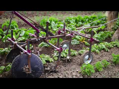

:arrow: Le site des Jardins d'Illas est conçu comme un guide d'utilisation par outils. Il contient de nombreuses explications ainsi que des vidéos de démonstration.

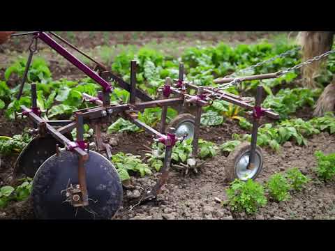

Kombine et désherbage de précision aux Jardins d'Illas
Kombine binage de précision.jpg (23.91 Kio) Consulté 8399 fois

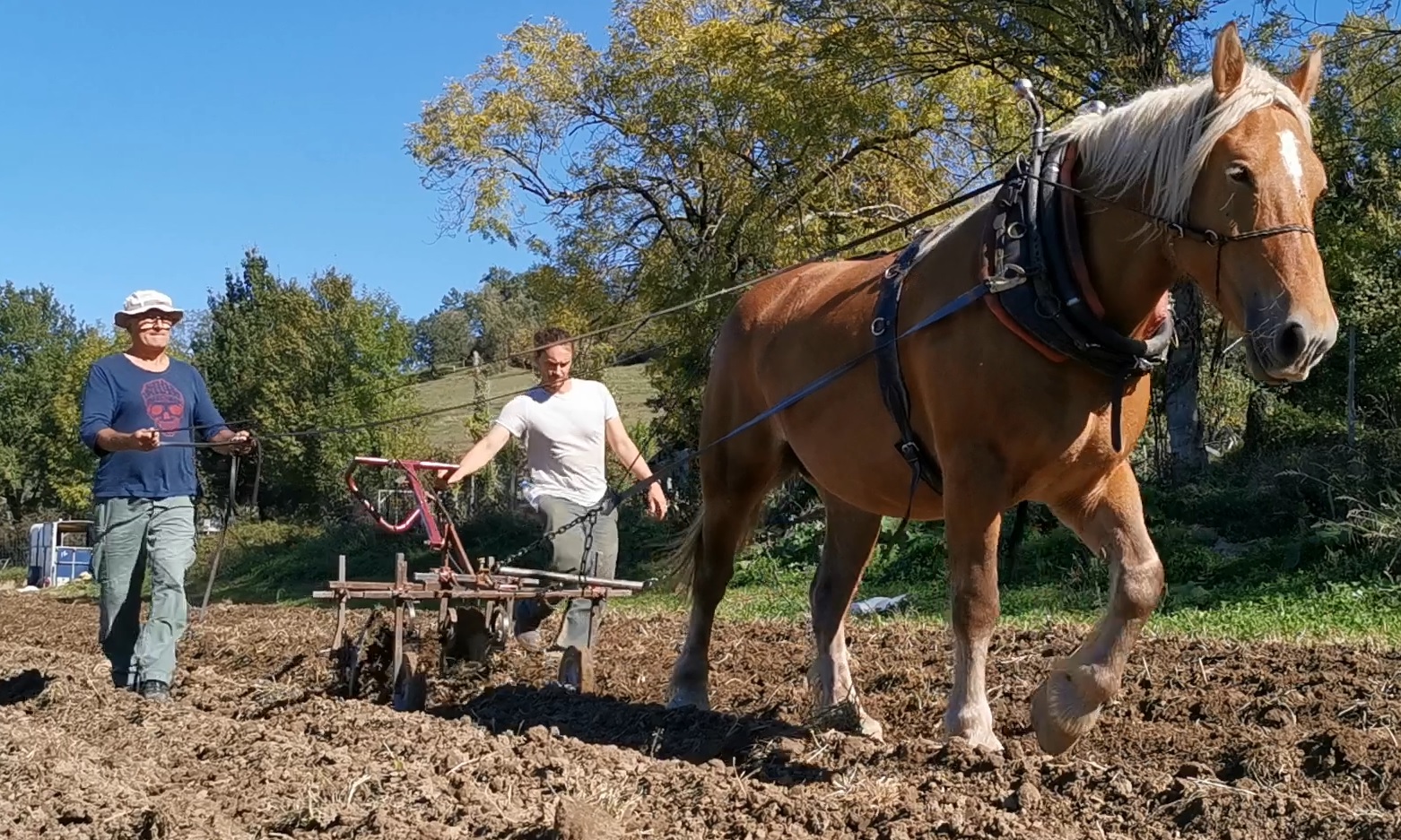

Guillaume Kedryna, Illiade et son nouveau prototype de porte outils (Jardins d'Illas 2022)
GK Jardins ILLAS.jpg (249.35 Kio) Consulté 8399 fois

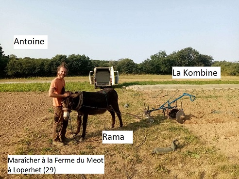

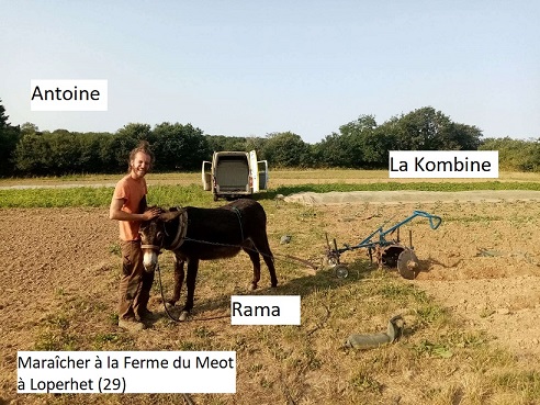

Un trio indissociable : l'humain, l'animal et la machine (Ferme du Meot 2022)
Kombine Antoine Rama 2.jpg (103.76 Kio) Consulté 8410 fois
