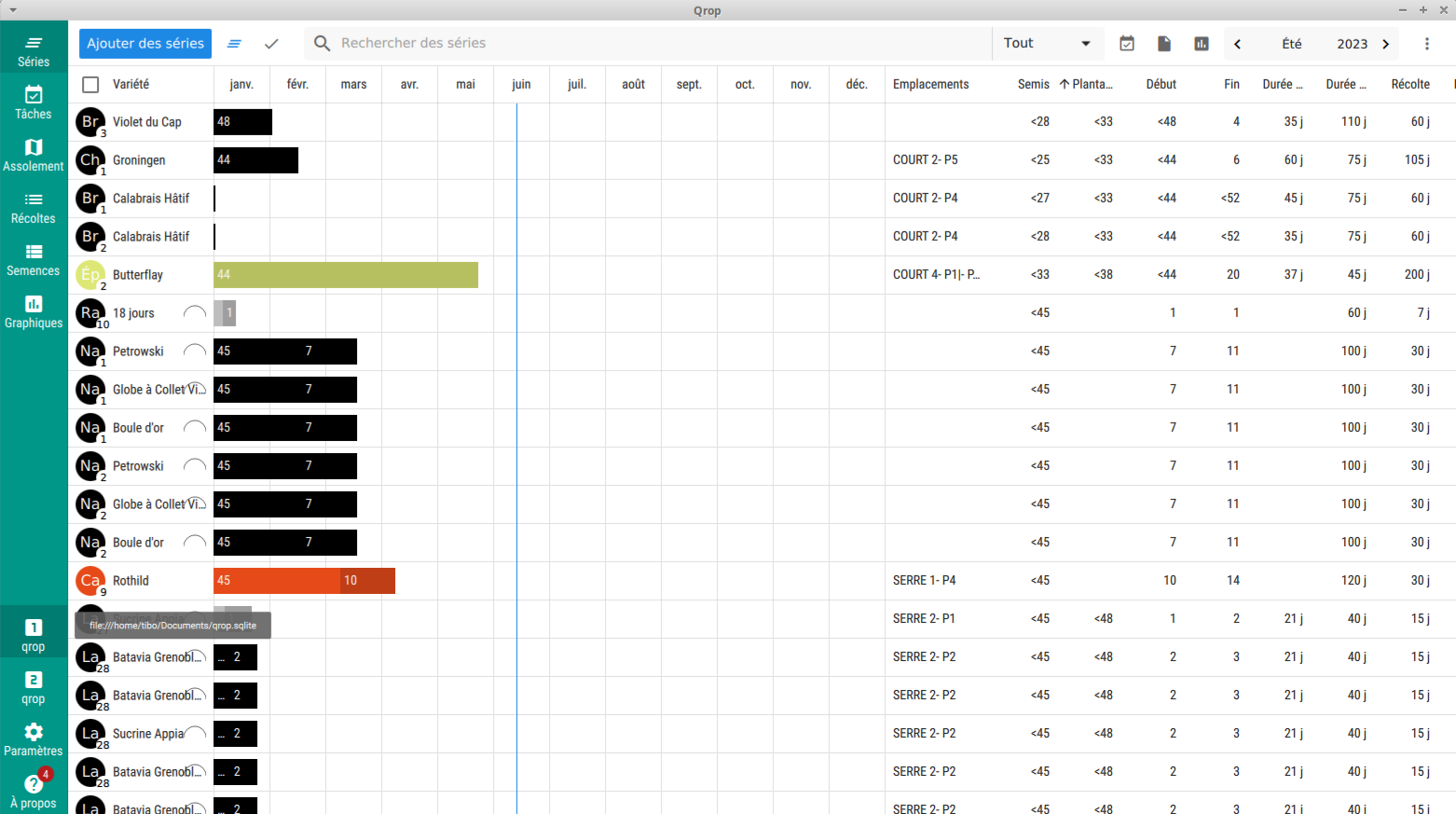

Qrop travail sur une base de donnée, qui est un fichier. il suffit que tu trouve où ce fichier est enregistré (en te mettant sur l’icône de la base de donnée dans Qrop, tu doit pouvoir trouver son adresse). une fois que tu as le fichier, tu le copie sur l'autre ordi, tu te l’envoie par mail ou tu fait comme tu veux, et tu l'ouvre avec qrop sur l'autre ordi. mais les modification ne seront pas présente sur le premier ordi, si tu veux faire ça il faut mettre la basse de donnée sur un cloud.

oui, c'est la sqlite.
c'est écris quand tu te glisse sur le logo de ta base de donnée (le petit carré "1 qrop" en bas)
