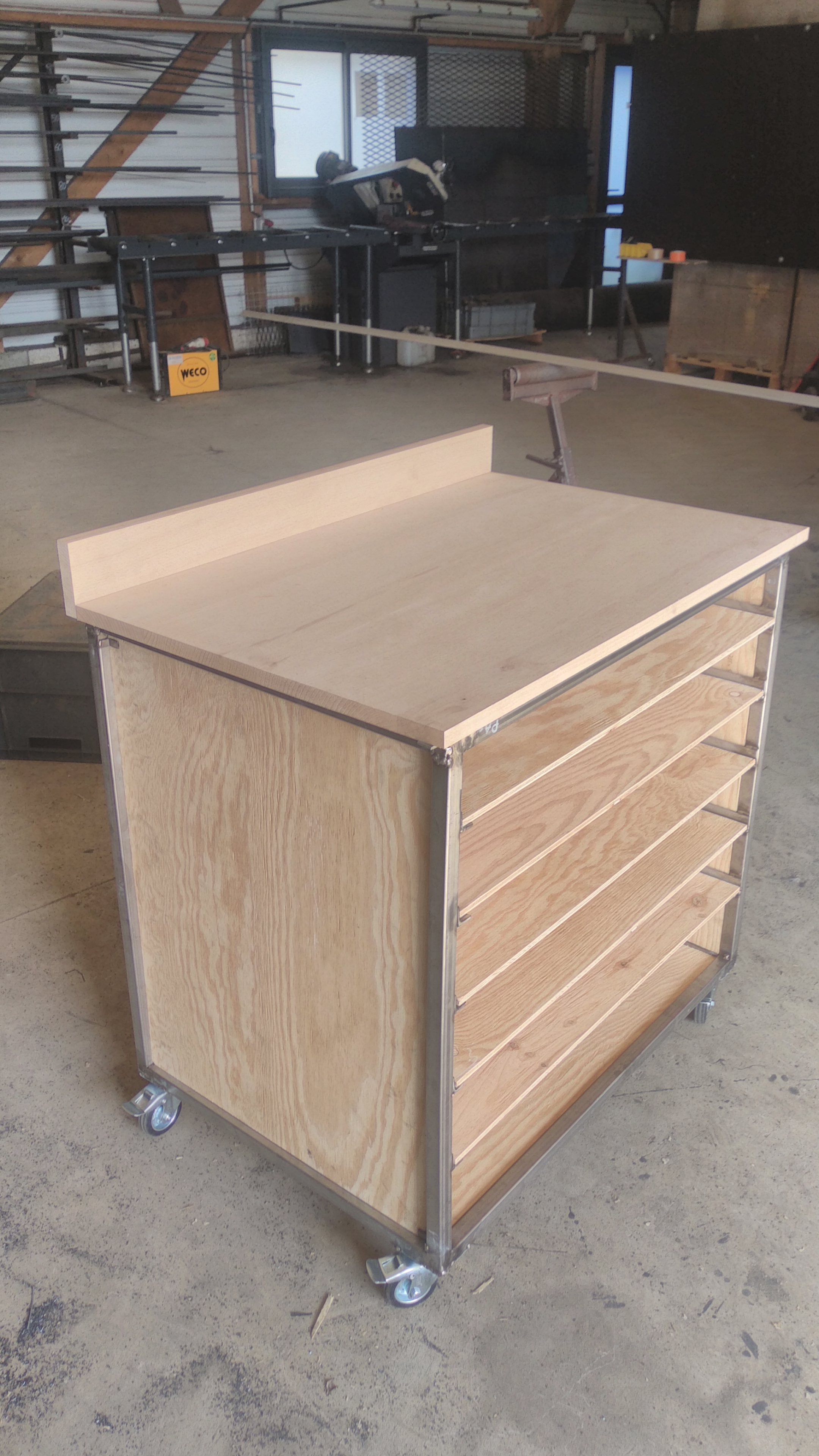

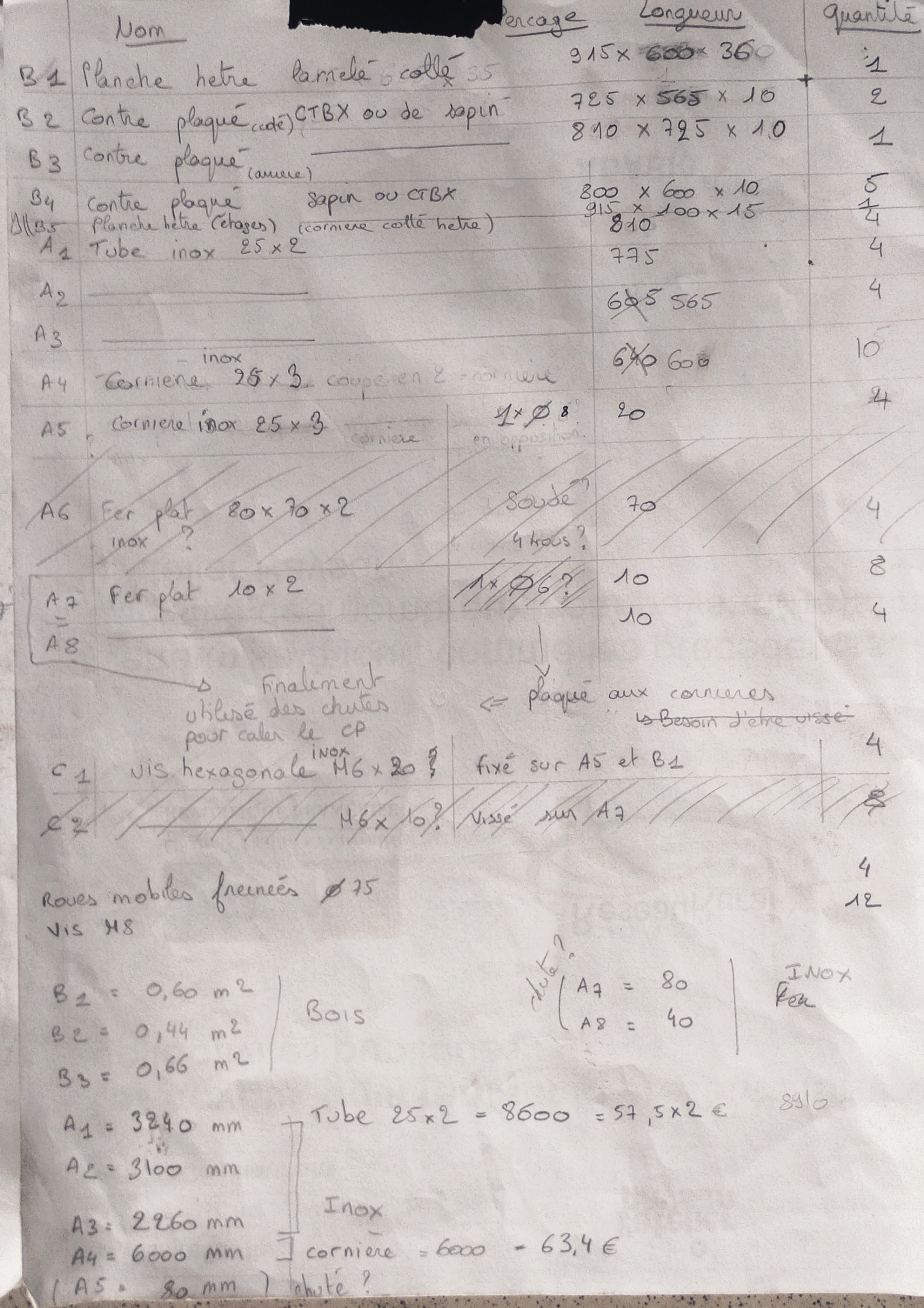

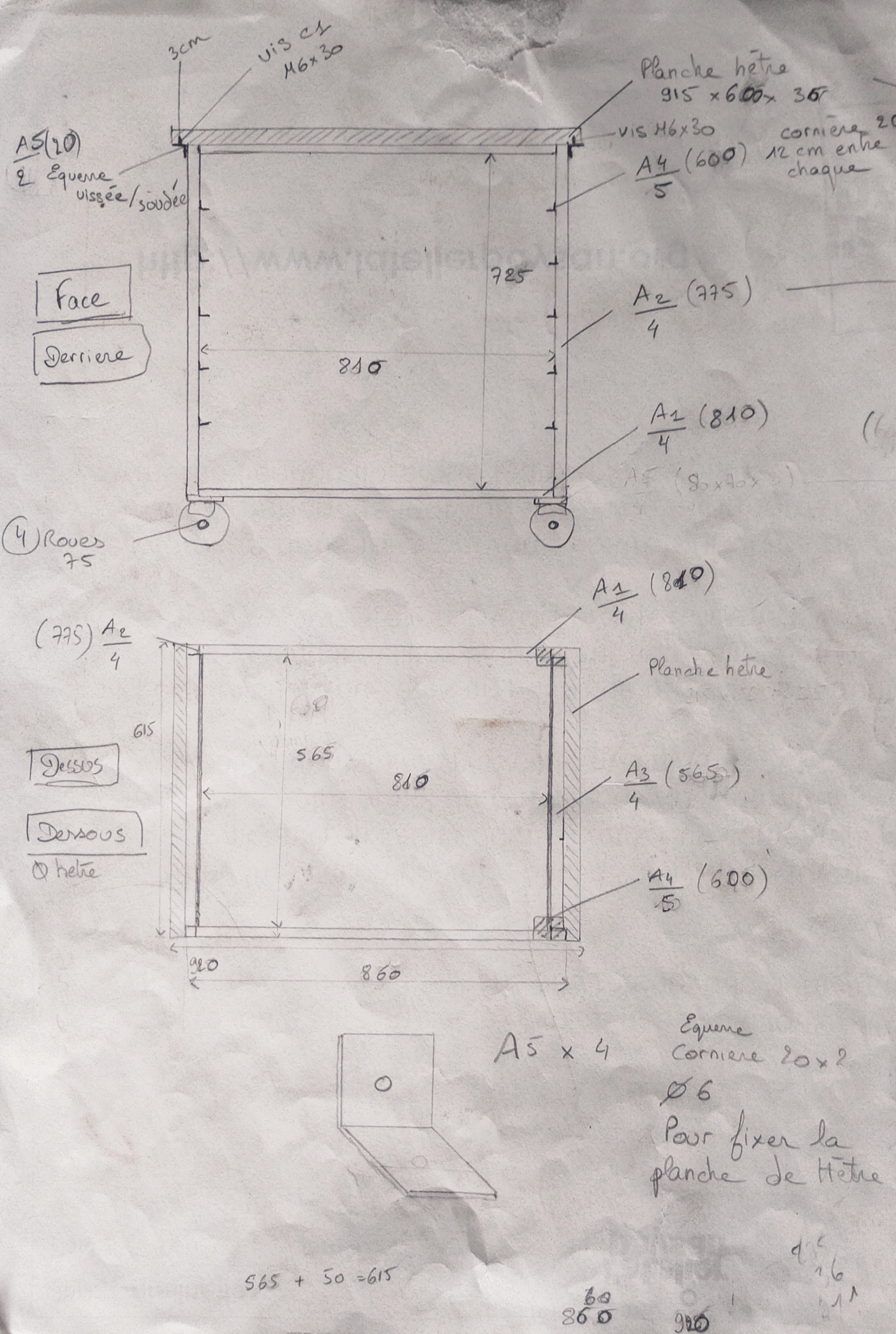

L'idée était de faire un plan de travail pour la boulange qui puisse aussi être utilisé pour lever les pain. Il y a donc cinq étages sur lesquels je peux faire lever entre 5 et 6 kg de patons par étage.
Ce parisien est en inox et bois pour conserver des propriétés alimentaires. J'avais des contraintes de taille : max 65 de large et 100 de
long. La hauteur devait être à 90 pour être ergonomique. Je cherchais a avoir des planches standards pour pouvoir utiliser
aussi des grilles. Elles font donc 600 par 800.

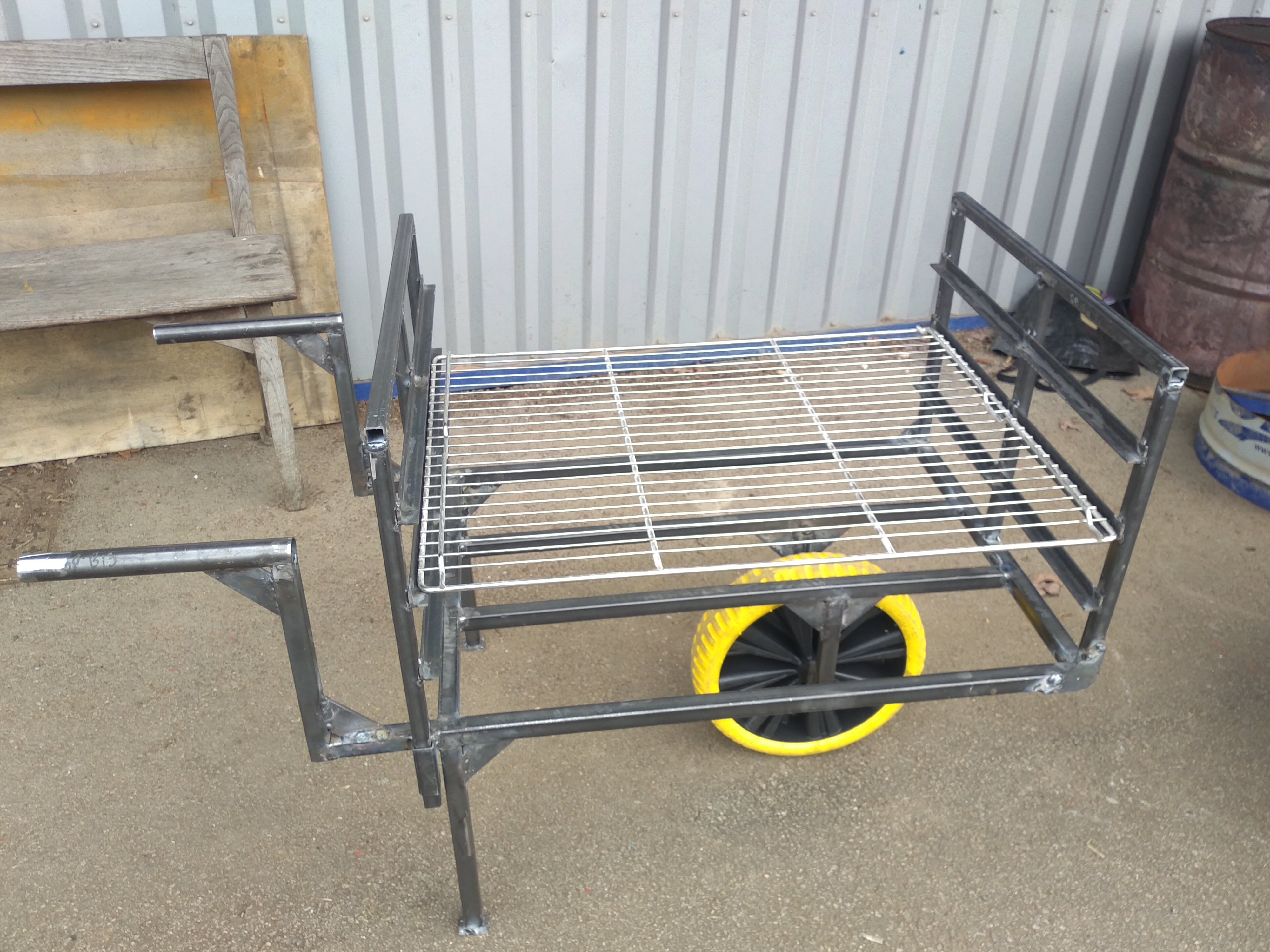

Je vais utiliser le parisien pour faire la production dans une cuisine puis déplacer les patons avec une brouette que j'ai adapté pour y mettre Les
même planches. Le four sera dans un hangar et j'ai une cour à traverser avec la brouette.

- semble-t-il possible d'intégrer la roue de brouette, mancherons et béquille pour un parisien-brouette tout en un ?
- quel est le prix des matériaux ?
