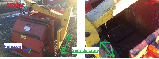

Pierre est en installation en maraichage tendance MSV sur 1 Ha à Pannecé (44). Pour permettre un épandage de compost de Dechet Vert (DV) plus ergonomique, il a bricolé une vieille désileuse Gyrax D1700 pour épandre des DV calibré ou non et voir fumier / BRF sur sa parcelle. La difficulté réside dans pouvoir utiliser des DV très grossiers qui font sauter la chaine
Modif Tapis
Vu que sur la désileuse originelle, l’épandage se fait sur le côté, il a fallu retourner le tapis de 90degres pour que la descente se fasse à l’avant devant la cabine.
Cela a impliqué :
- Enlever les deux bords gauche et droite de la desileuse ( remplacé par du bois)
- Tourner le tapis de 90 ° donc rallonger les barres du tapis
- Tourner également le
- Poser un triangle d’attelage
Cela a permis de garder le bras dans le bon sens ( et ses deux vérins)
A noter que c’est un moteur hydraulique qui entraîne le hérisson qui ensuite entraîne le tapis. Les commandes hydraulique se font depuis la cabine via la fenêtre arrière.
Pour voir la machine en fonction en vidéo :
https://youtu.be/JvarlzBW2q4
Avant
desileuse d1700 avant.jpg (63.88 Kio) Consulté 5393 fois

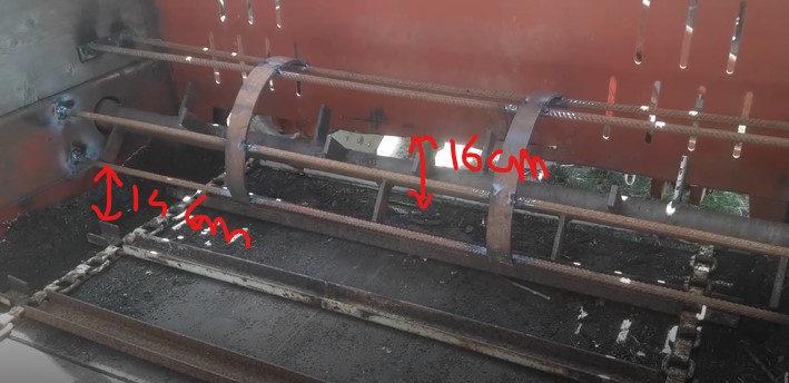

Modifs pour matériau grossier
A cause de bourrages, de nouvelles modifications ont du être faites.
- L’inversion du sens de rotation du hérisson (photo en bas à droite) pour éviter l’effet de goulot d’étranglement. Avec du compost de déchet vert calibré ces modifs ne sont pas nécessaires, c’est juste pour le grossier. Ça nécessite d’acheter des pignons supplémentaires.
- Une grille au dessus du hérisson pour éviter qu’il n’avale trop de matériau et du coup la chaîne (12B1) ne saute car trop de force.
- Une ouverte plus large en sortie du hérisson ( 16cm) mais également en entrée ( 14cm) ici.
dimension derniere modif.jpg (57.14 Kio) Consulté 5393 fois
Conclusion
La machine fonctionne bien malgré le peu d’essai on est confiant car aucun claquement malgré des matériaux très variables ( des morceaux de bois de la taille d’un manche de marteau).
Si on épand un compost tamisé en 0/20 alors la grille n'est plus nécessaire. Mais le prix du matériau explose et je n'ai plus trop envie de bricoler un "blutoir/brosse à blé" 0/20 pour trier tout ça. Le broyat reste très humide, ce qui le rend très peu travaillable. Je n'ai pas de pelle mécanique pour aérer tout ça.
La pelle de chargement qui est bien pour de l'ensilage ne l'est pas pour du broyat de déchetterie, c'est lourd et ça prend trop de place (notamment le gros vérin derrière le triangle).
Le total des modifs est de 500€ pour la machine + 600€ (pigeonner quincaille et profilés + bcp d’heures de cogite).
A refaire il serait plus judicieux de tourner le bras et l’attelage au lieu du tapis.
L’avantage d’avoir un entraînement hydraulique
Quelques limitations sont à remarquer :
-Une trappe en sortie du hérisson serait à bricoler en fonction du matériaux
- Le chargement serait sûrement facilité en utilisant une fourche à fumier en bout de bras au lieu
- Utiliser des masses car on n’a pu remplir que de moitié la machine qui est lourde avec du DV composté ( + d’un an) mouillé
- Plein de petits réglages au niveau du hérisson et les grilles pour que les DV et autres composts puissent tomber sur le tapis plus fluidement sans bourrage. Utilisation de chaînes par exemple.
