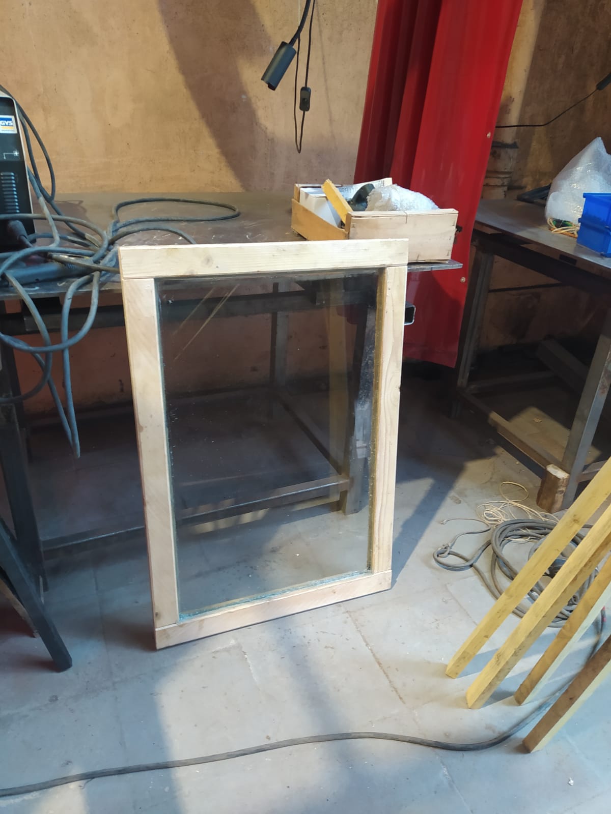

Pour dimensionner le séchoir, je suis partie d'une vitre acheté d'occasion. A cela, il a fallut lui faire un cadre en parrallèle de la construction du séchoir.
Vitre et son cadre
Vitre et son cadre
WhatsApp Image 2023-07-01 at 22.34.51.jpeg (145.91 Kio) Consulté 5010 fois

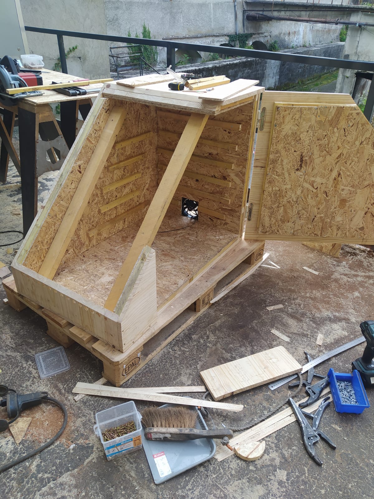

- construction du cadre extérieur
- mise en place de l'isolation
structure isolée
structure isolée
WhatsApp Image 2023-07-01 at 22.34.52.jpeg (353.75 Kio) Consulté 5010 fois

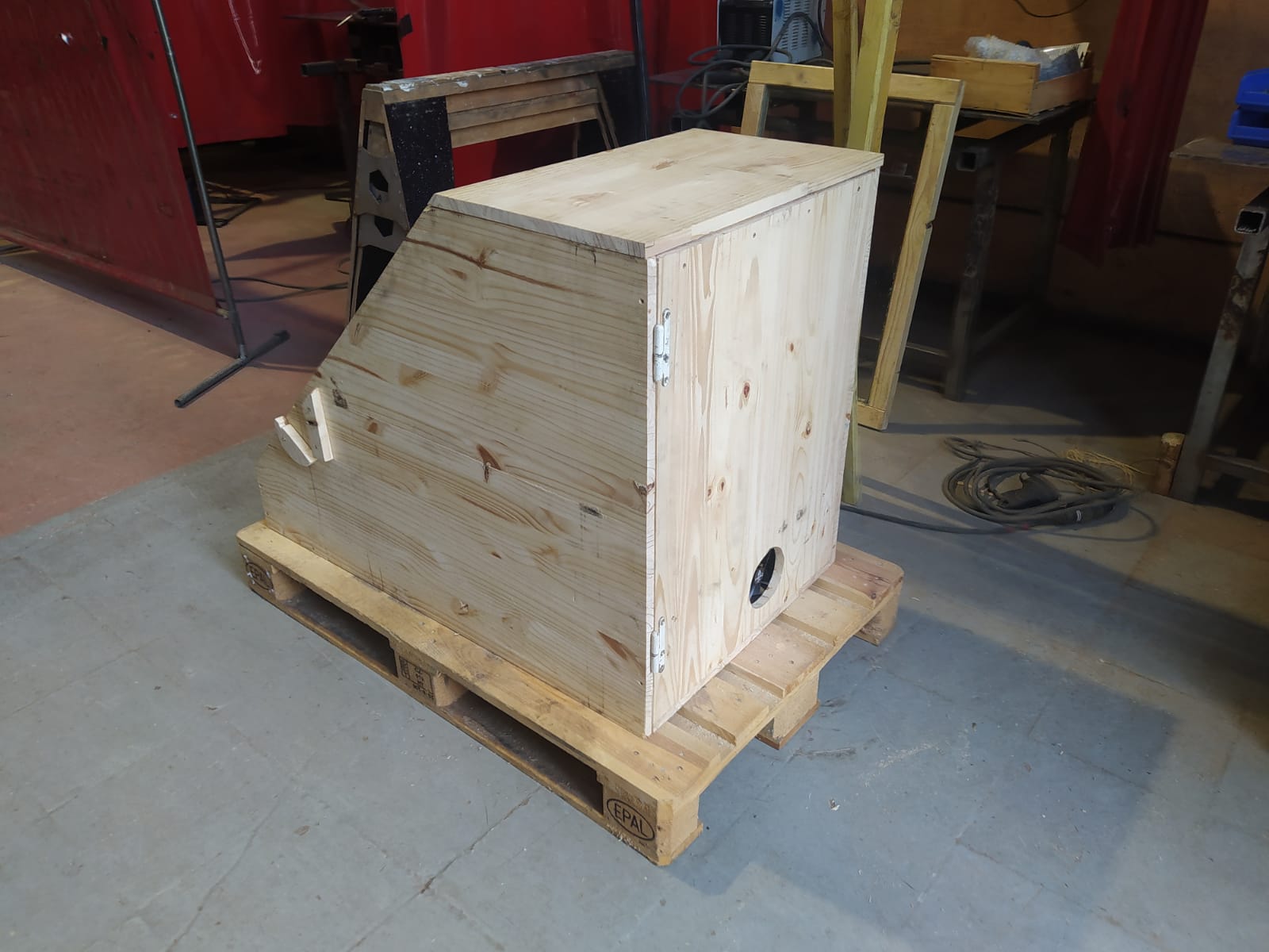

- installer le ventilateur
structure de coté avec ventilateur
WhatsApp Image 2023-07-01 at 22.35.22.jpeg (143.96 Kio) Consulté 5010 fois

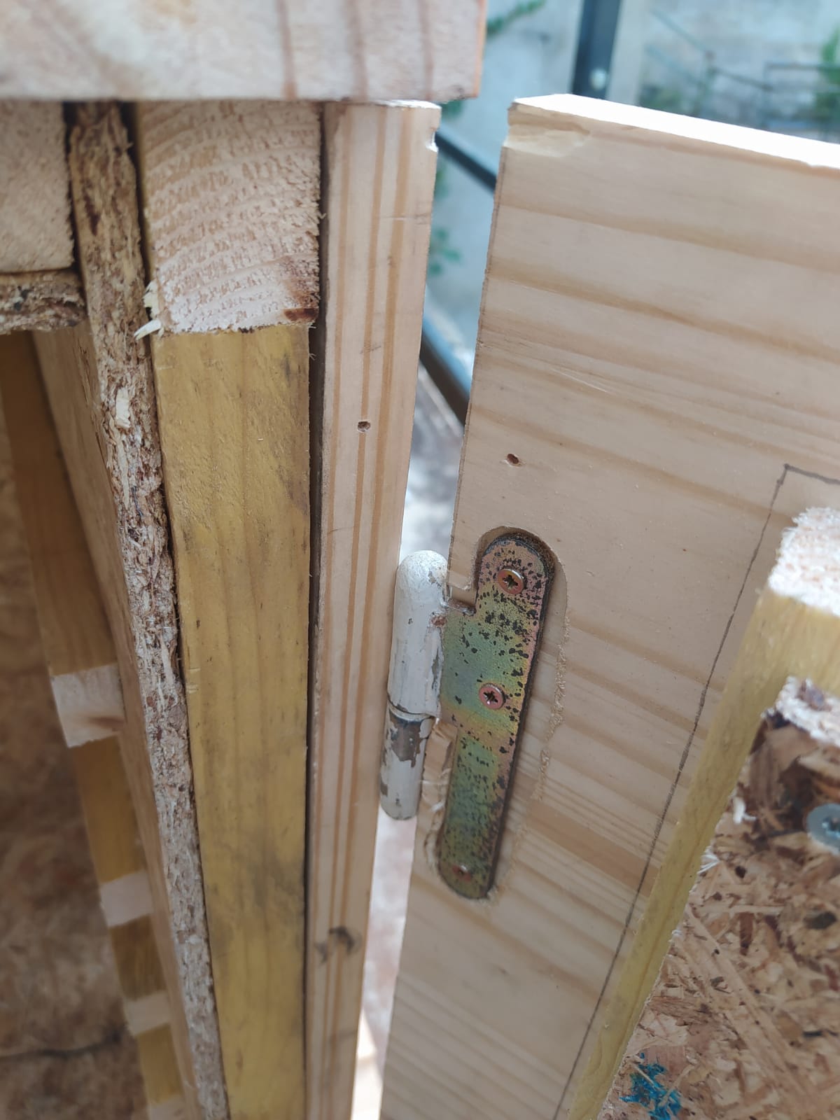

- fabrication du cadre de la vitre
- mise en place de la porte latérale
charnière
charnière
WhatsApp Image 2023-07-01 at 22.35.23.jpeg (153.66 Kio) Consulté 5010 fois
Il me reste à :
- positionner une tôle ondulée à peindre en noir
- construire les 6 claies de tailles différentes
- Fixer la fenêtre une fois la tôle placée
Les dernières photos arrivent une fois le séchoir terminé!
Je suis partie sur un séchoir à ventilation forcée et me suis équipée d'un petit ventilateur F12 ARCTIC et d'un panneau solaire 12V.
