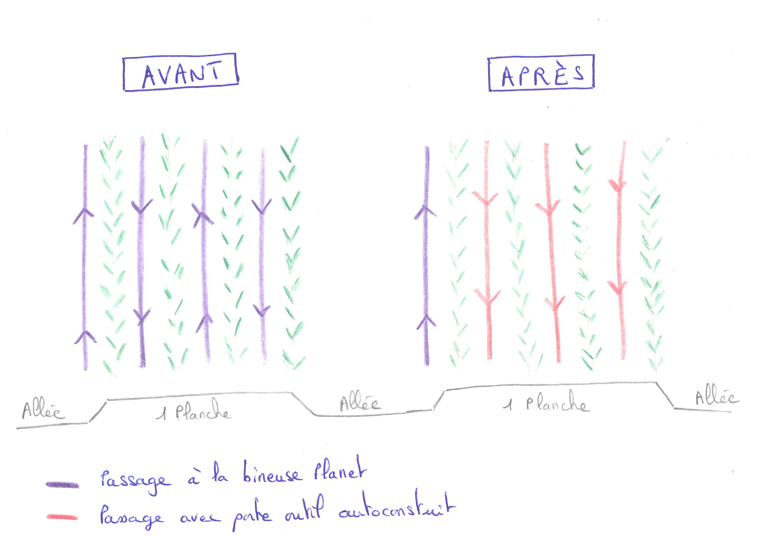

Avant d’auto-construire ce porte outils, Cyrille utilisait une bineuse Planet pour biner entre ses cultures et ses allées. Ce qui l’obligeait à faire 4 passages par planche de 4 rangs (3 inter-rangs et 1 allée). Ce porte outils lui permet de ne faire plus que 2 passages par planche puisque les 3 inter-rangs sont faits à la fois. Il continue d’utiliser la bineuse Planet pour les allées.
Schéma des passages pour le binage.jpg (189.8 Kio) Consulté 6872 fois

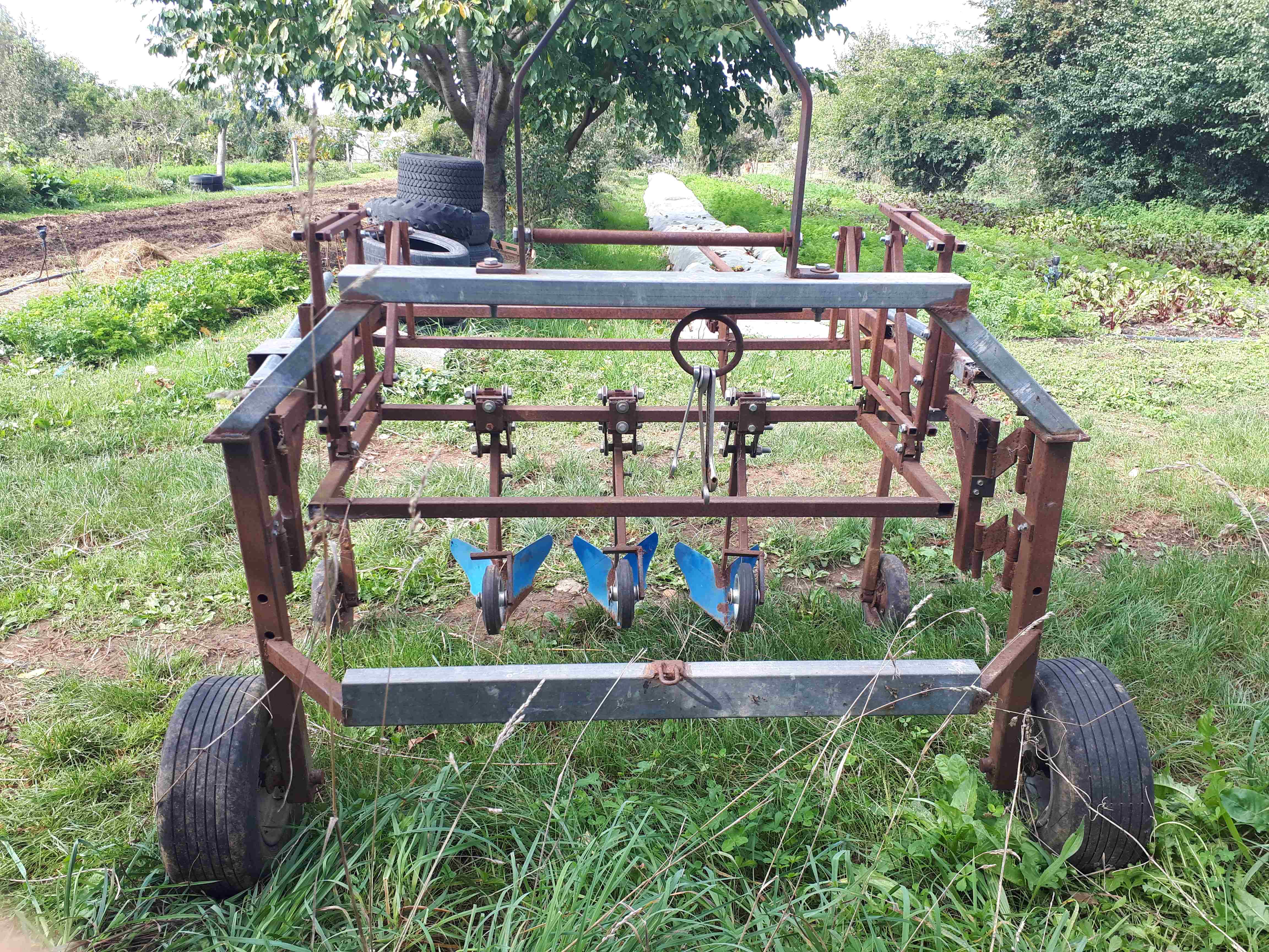

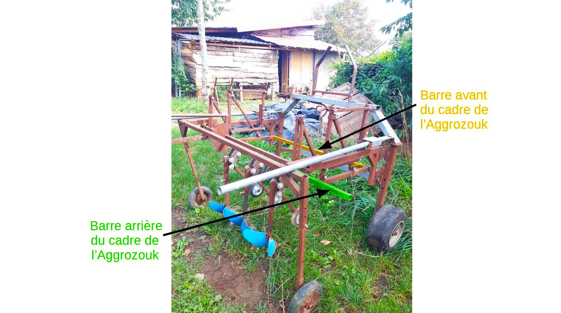

Porte outils auto-construit :
Porte outils auto-construit à partir d'un cadre d'Aggrozouk.jpg (1.5 Mio) Consulté 6872 fois

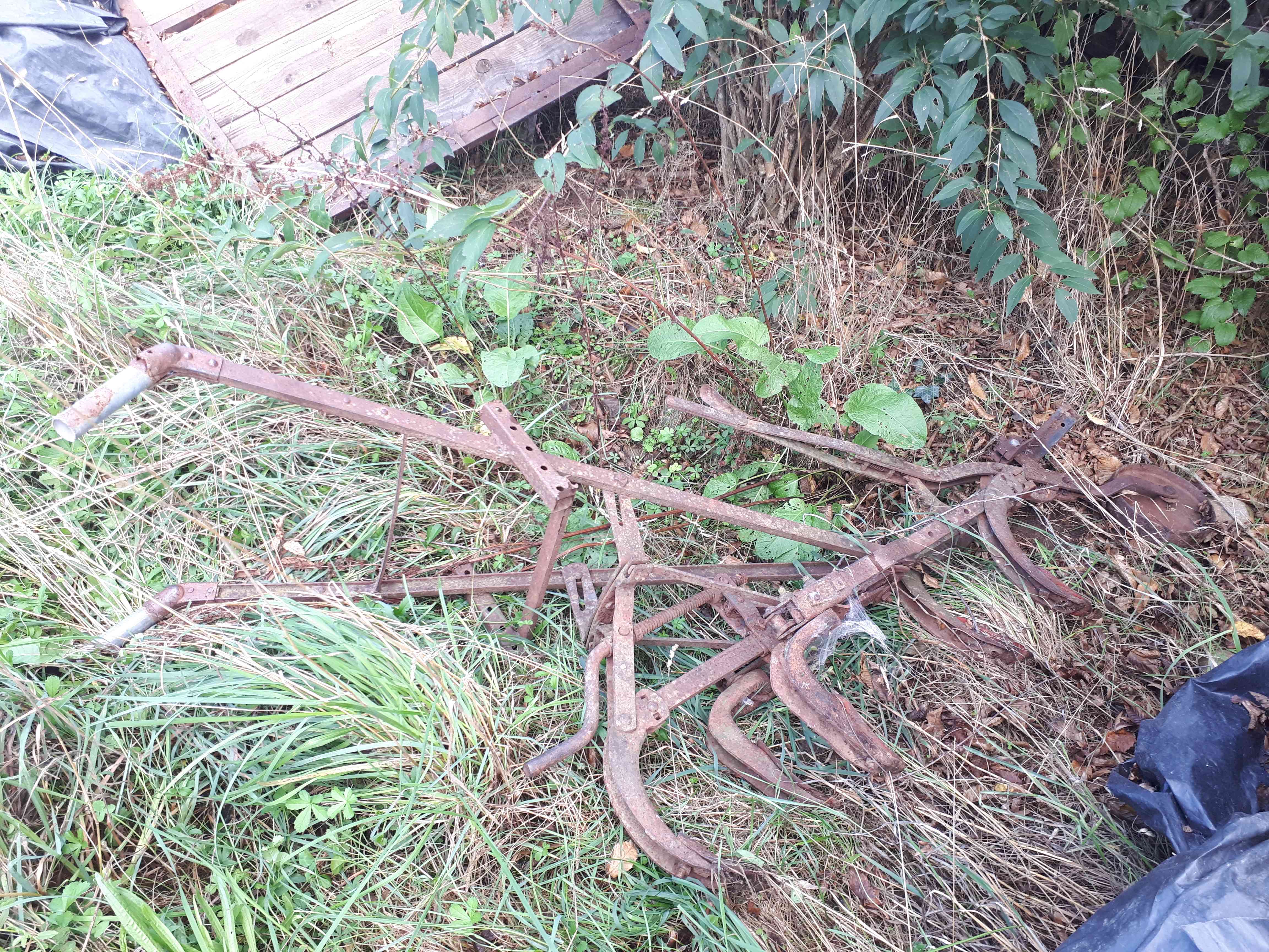

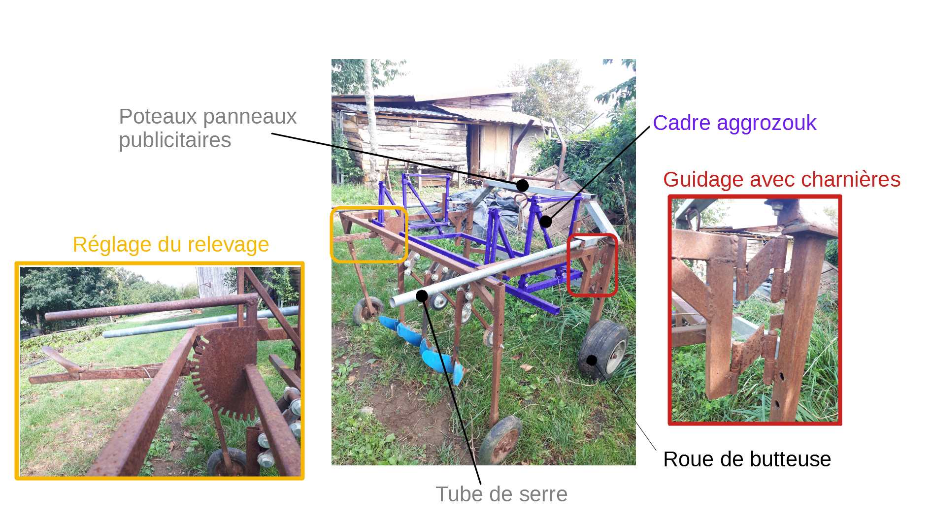

Éléments de récupération :
Ce porte outils est né de l’adaptation du système de relevage des outils de l’Aggrozouk (cadre + parallélogrammes) à un châssis plus adapté pour la traction animale. Sur ce porte outils, on retrouve plusieurs éléments de récupération.
Eléments de récupération utilisés pour la construction.jpg (220.98 Kio) Consulté 6872 fois
Voici le lien vers la page de l’Aggrozouk : https://www.latelierpaysan.org/Aggrozouk
Le montage avec charnières permet simplement de corriger la trajectoire des outils pour biner plus précisément entre les rangs.
Estimation globale du coût donnée par Cyrille ≈ 500€

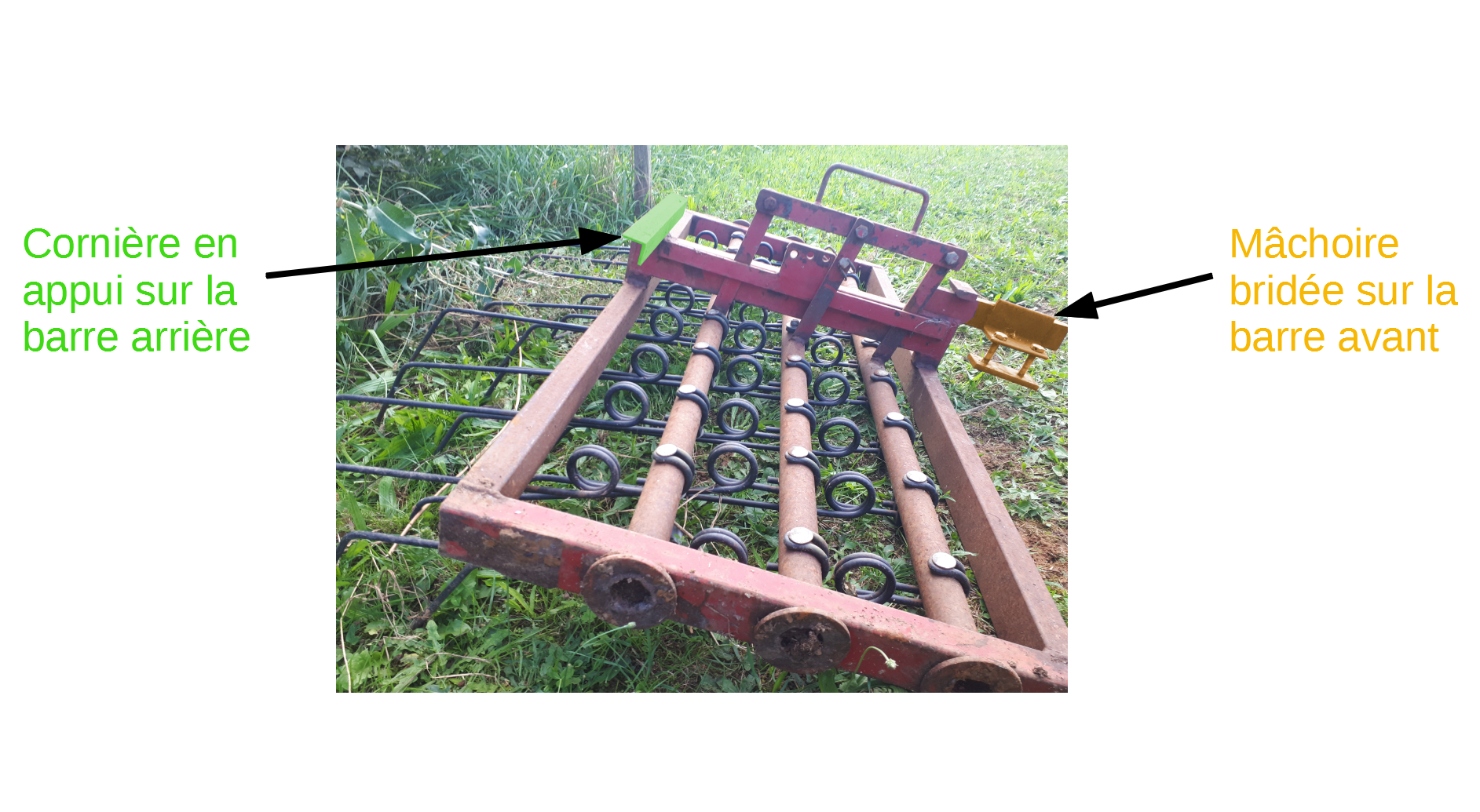

Adaptation d'une herse étrille :
Cyrille a aussi réussi à adapter la herse étrille de Prommata au cadre de l’Aggrozouk
Herse étrlle de PROMMATA adaptée.png (1.87 Mio) Consulté 6872 fois
Barres du cadre de l'Aggrozouk utilisées pour fixer la herse étrille.jpg (427.11 Kio) Consulté 6872 fois

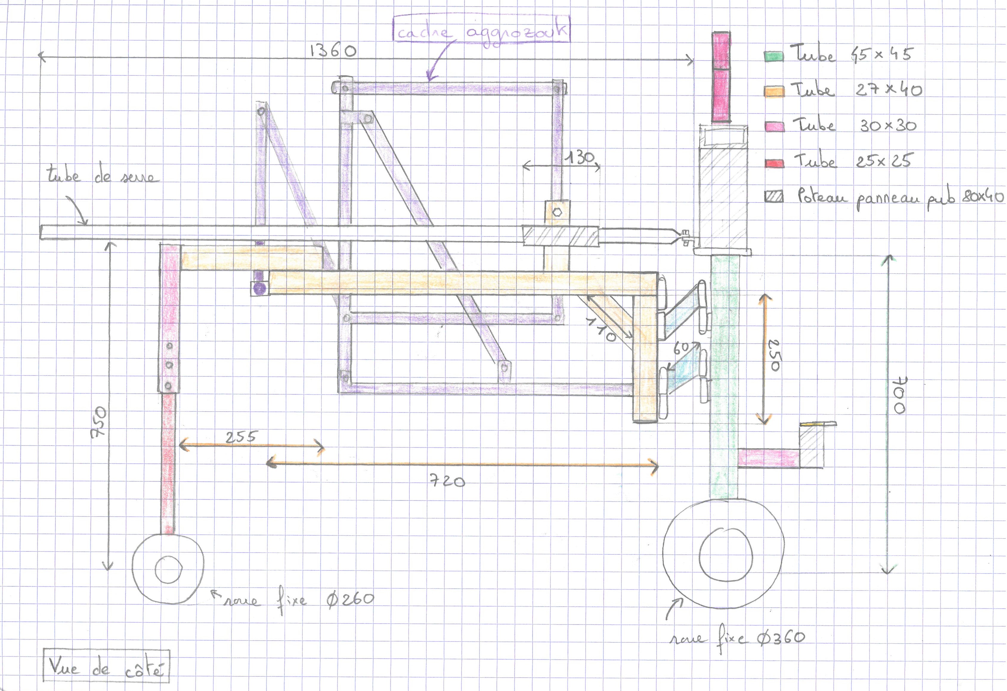

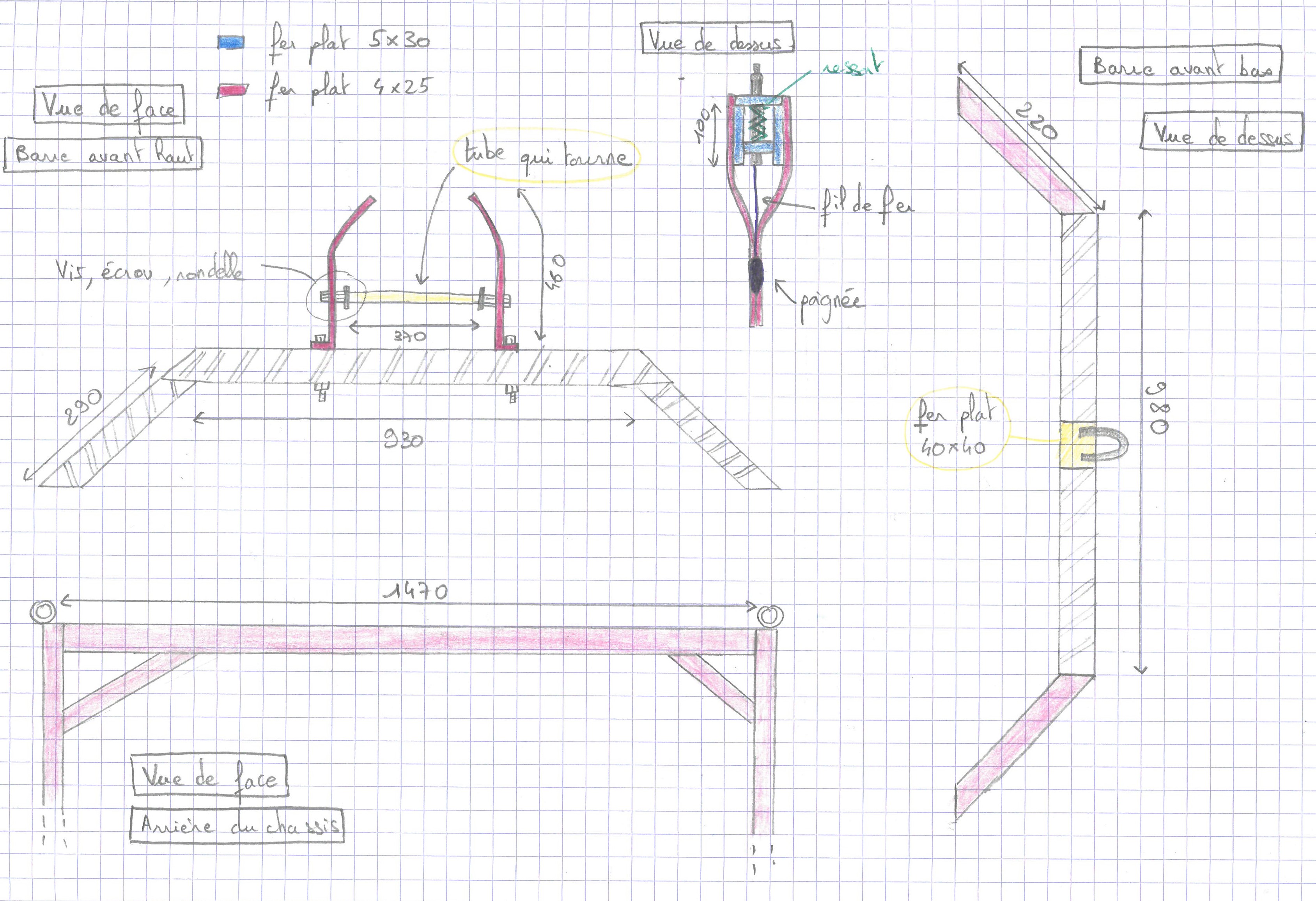

Quelques mesures pour la construction :
Côtes porte outils 1.jpg (1.23 Mio) Consulté 6872 fois
Côtes porte outils 2.jpg (1.21 Mio) Consulté 6872 fois
