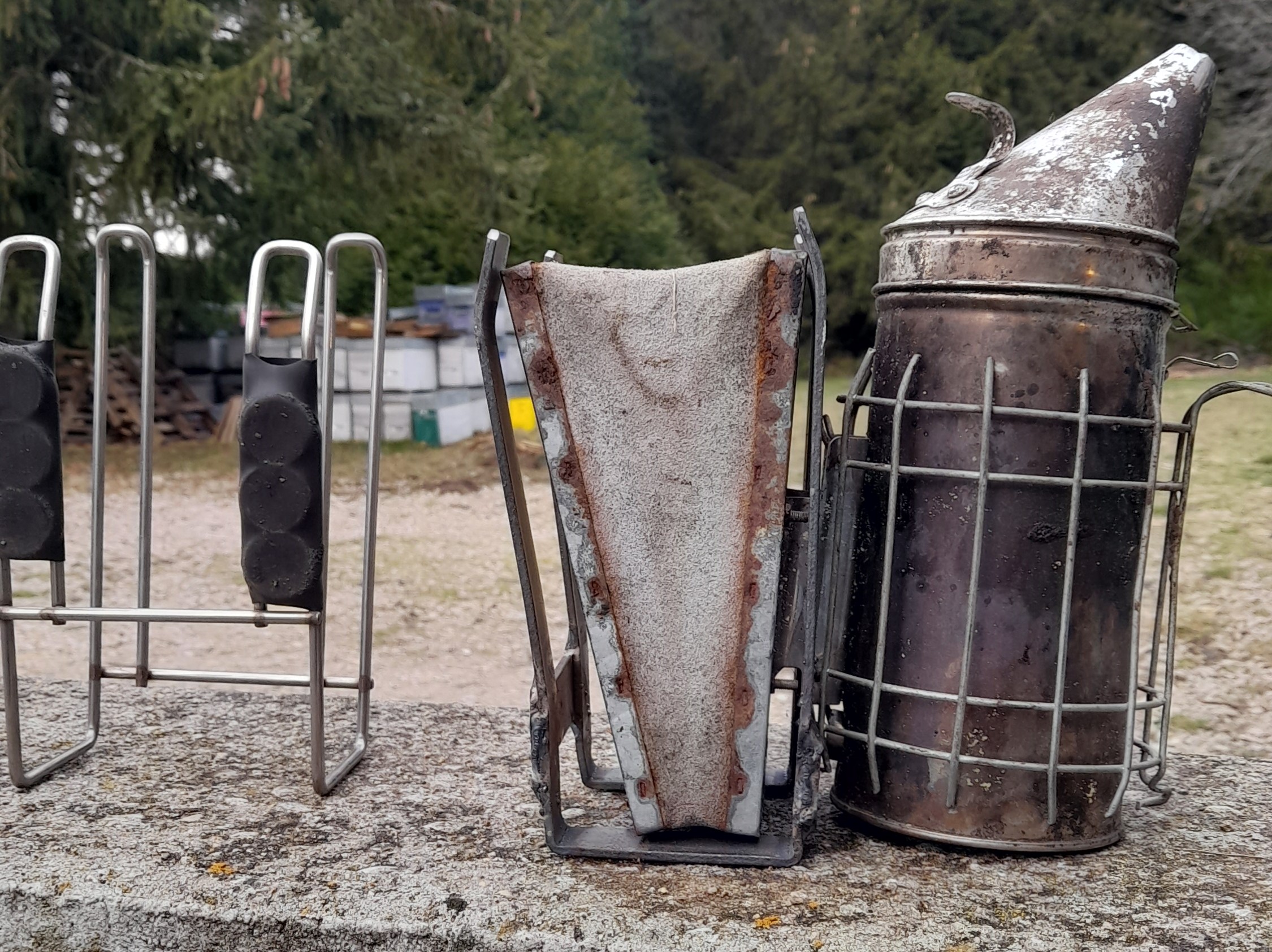

Kévin a perdu son porte-enfumoir.
Pas de pb, il en a refabriqué lors d'une formation initiation au travail du métal !

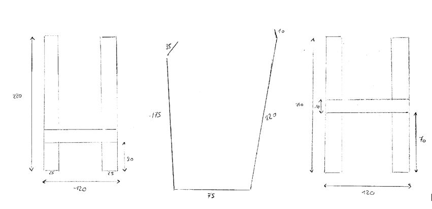

Un croquis

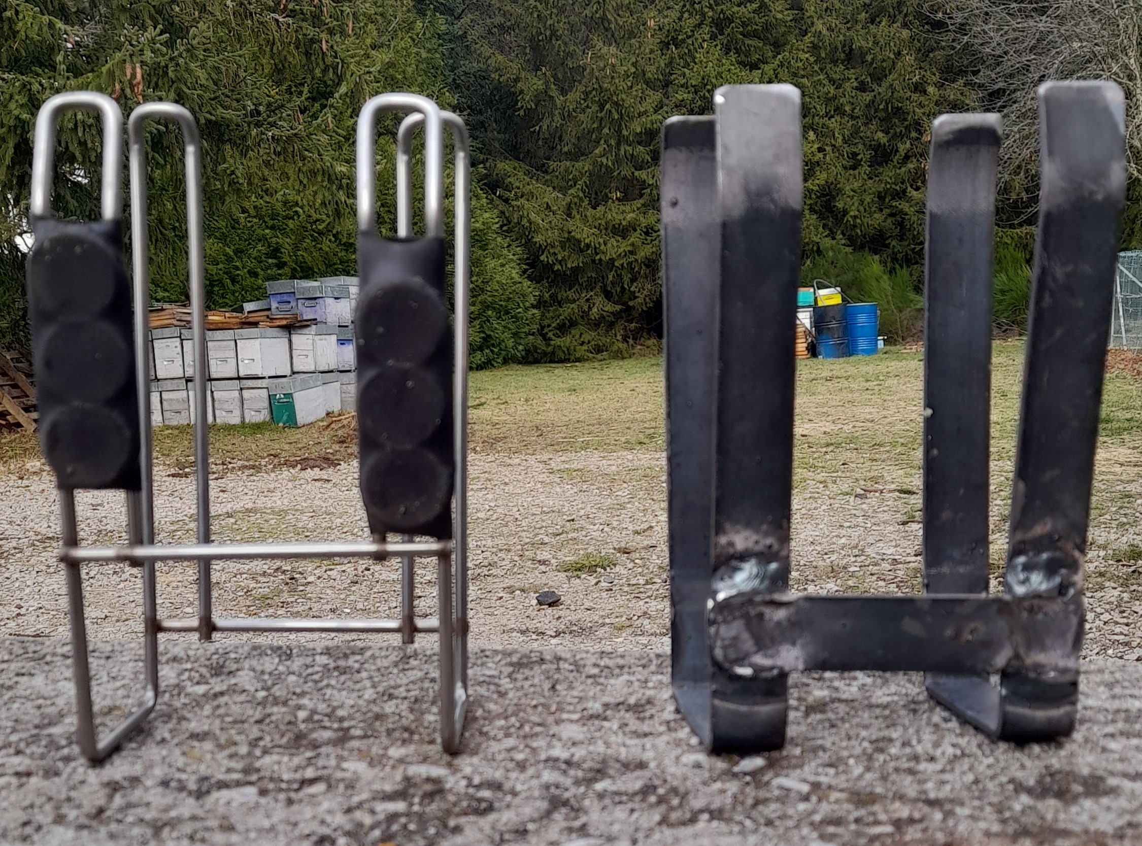

Qq morceaux de fer plat 25x3 (prévoir environ 1.5m min), une meuleuse, un étau + un tube carré emmanché autour du fer plat pour les plier "proprement" au plus proche du pli et qq soudures plus tard...

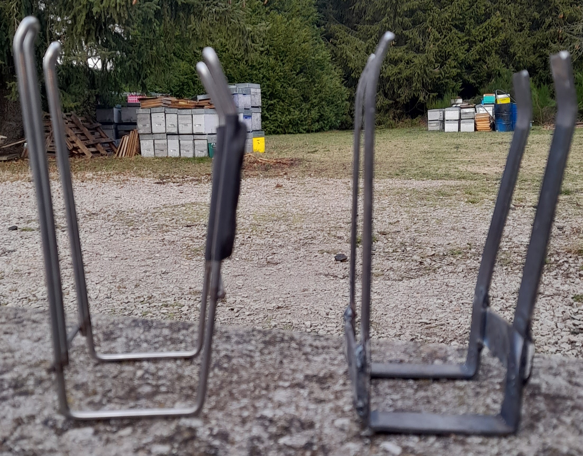

Il ne reste plus qu'à acheter les aimants et mettre une gaine thermorétractable autour des aimants pour finir ce porte-enfumoir autoconstruit.
Porte-enfumoir auto-construit
