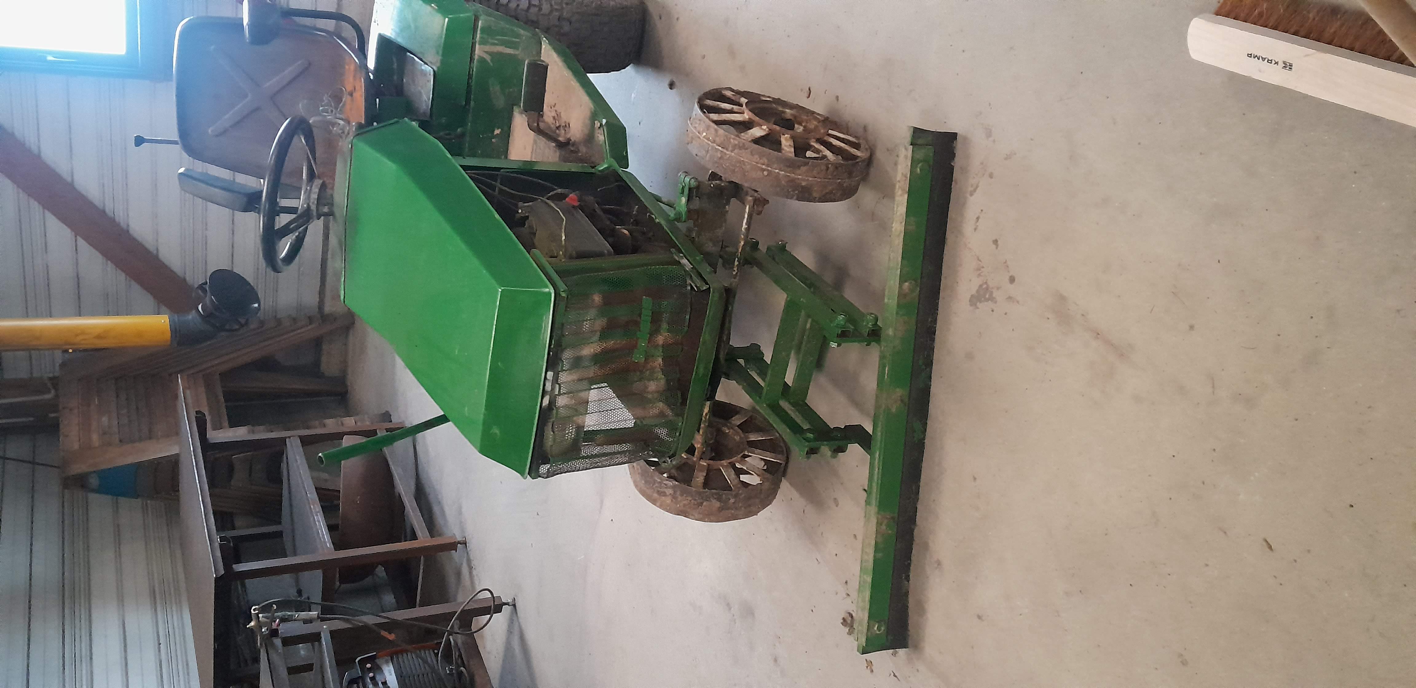

Je vous présente ici un repousse-fourrage qui fait également office de rabot à lisier frontale installé sur un tracteur tondeuse.
L'idée et de récupérer un tracteur tondeuse sur le bon coin (possible même sans lame de coupe) ou devant une déchetterie..
Les plateaux de coupe (lames et carter) s'usent bien avant le moteur et/ou la boite de vitesse, donc les tracteurs finissent souvent en déchetterie ou en course de caisse à savon.. alors qu'ils peuvent encore servir de tracteur!
J'ai récupéré celui-ci gratuitement en déchetterie (sauvé de justesse avant le grand basculement), boite hydrostatique, moteur 11.5cv... J'ai juste fait l'entretien courant et il est reparti pour des années!

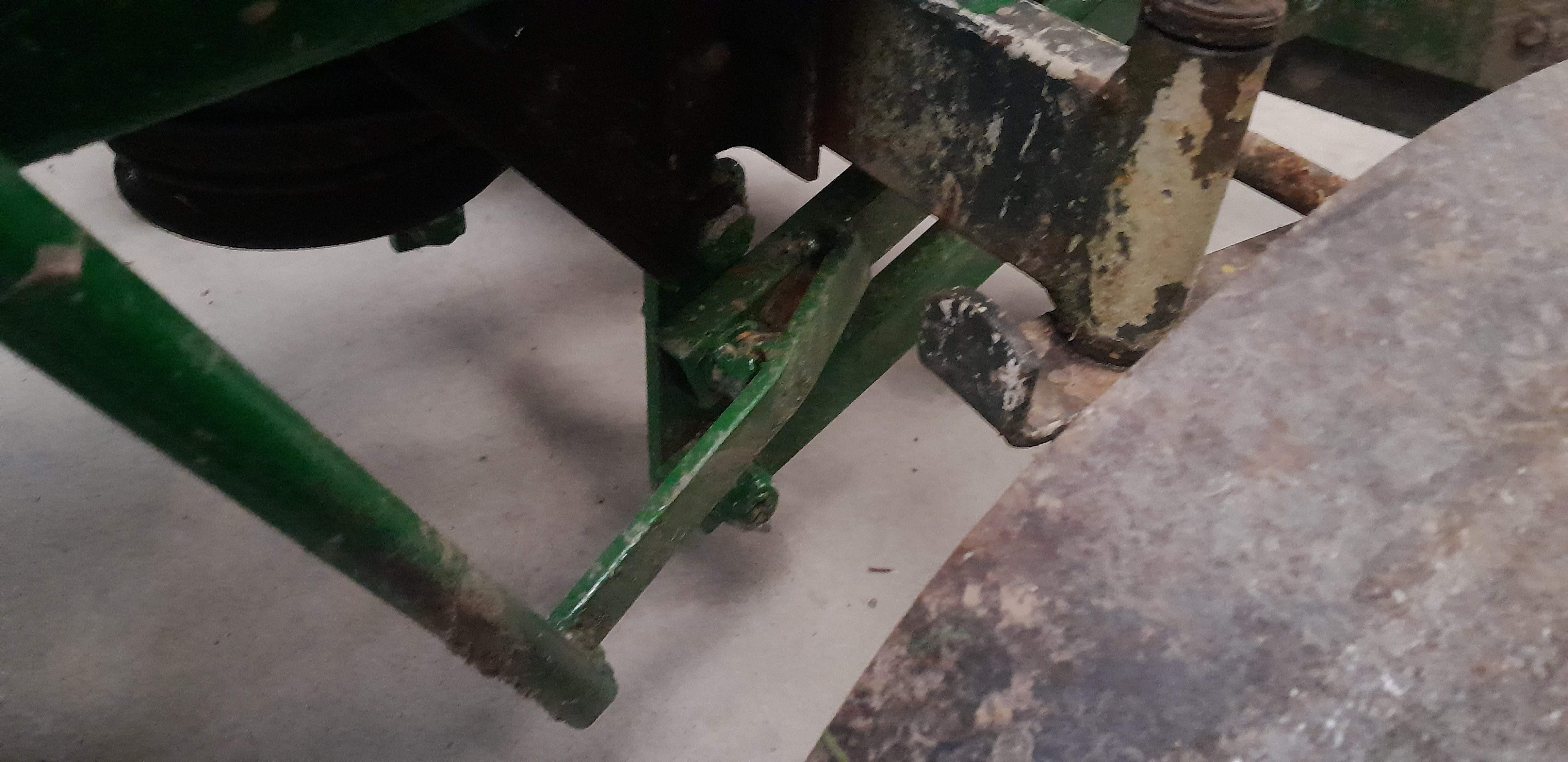

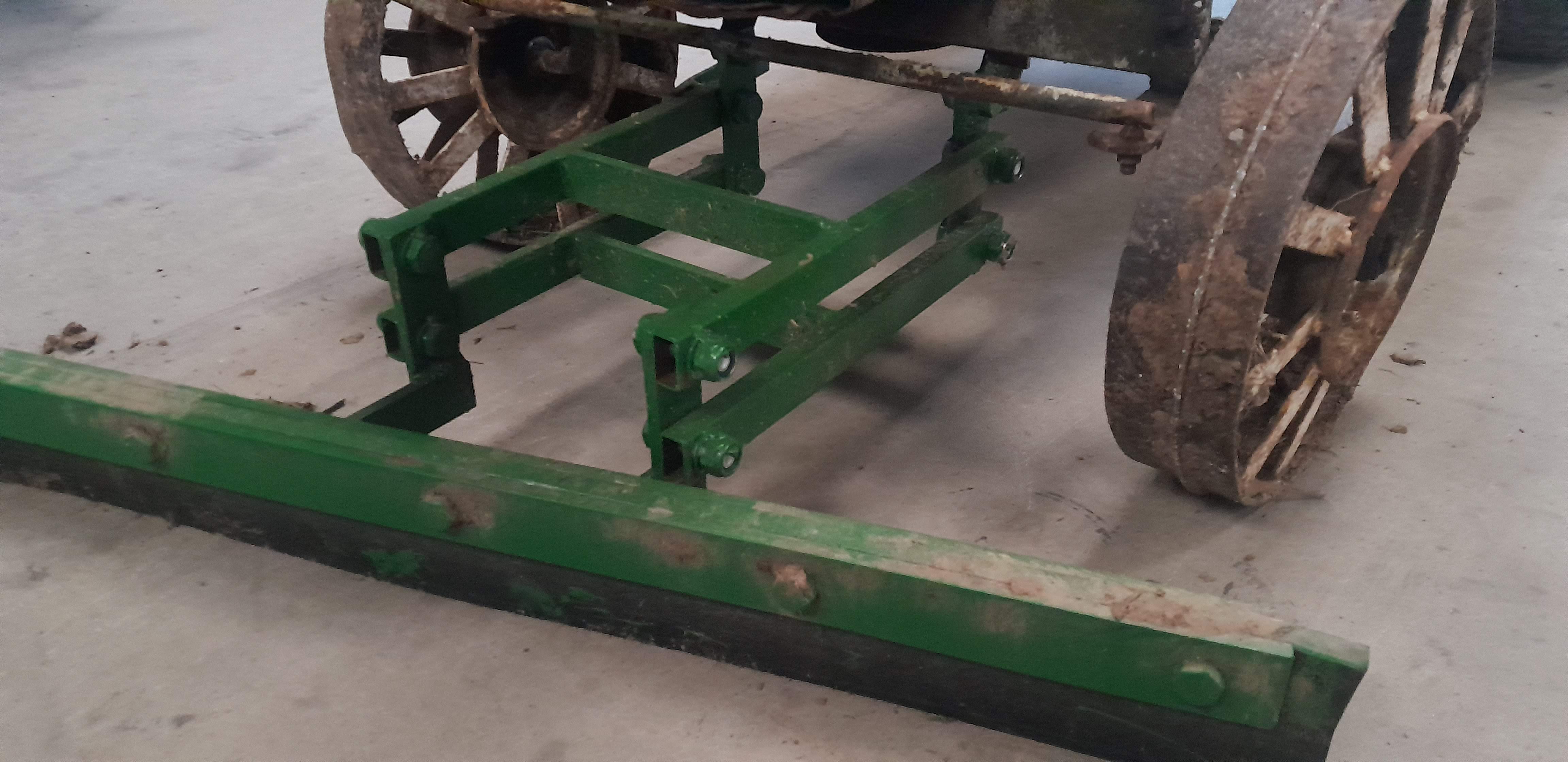

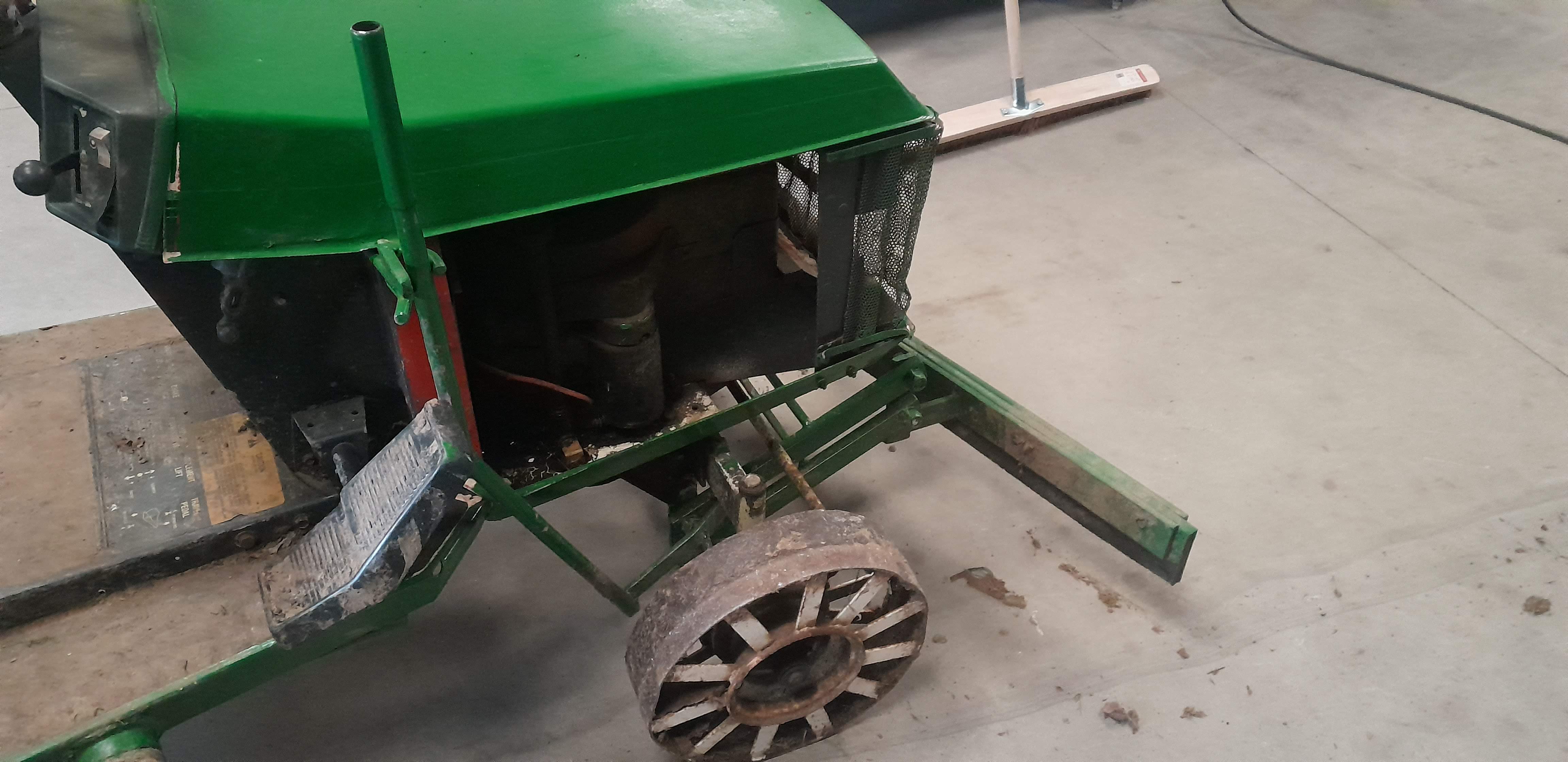

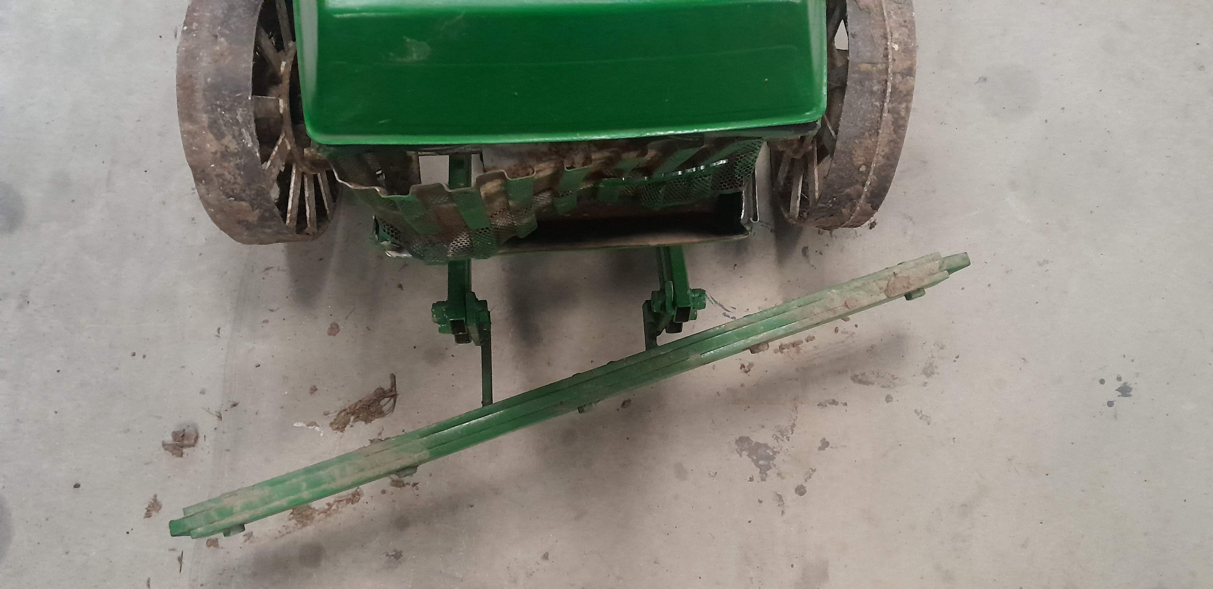

Une lame rabot en tapis de carrière est prise en sandwich entre 2 fers plats, le tout monté sur parallélogramme et fixé sur l'ancien support du plateau de coupe.
L'angle de la lame n'est pas réglable et après essais, il n'y a pas besoin pour notre utilisation mais ça pourrait être utile dans certains cas (rabot notamment).
Utilisations chez nous :
- repousse fourrage pour les animaux,
- racler la boue dans la cours
- racler la stabu
- étaler mon gravier sur les accès piétons
- déneigement..
Coût du matériel pour faire le système : 80€
Coût total tracteur+entretient(vidanges et filtres)+système rabot : 146€
PS: vous pourrez noter la qualité des roues increvables avant..^^)
Merci le recyclage, et plus besoin de sortir mon gros tracteur pour toutes ces petites taches quotidiennes..
