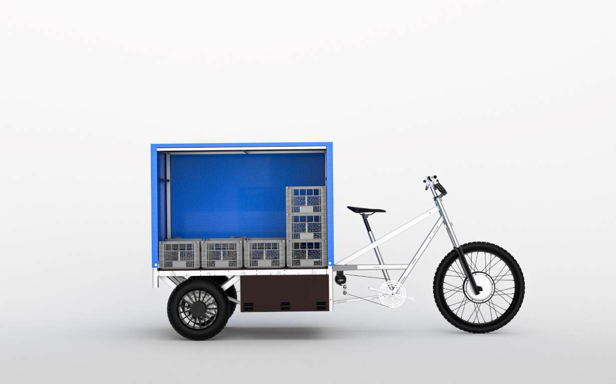

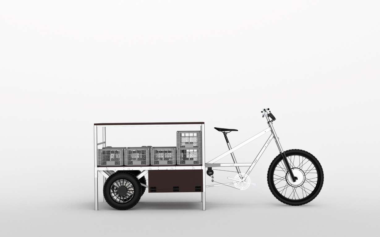

Veloma et le Tier lieu de la Martinière travail sur ce modèle (image de concept).
Il sera en test bientôt.

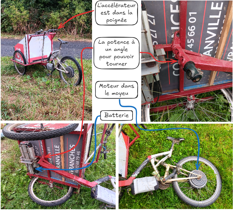

Dans le cadre de mon stage à l’Atelier Paysan, j’ai fait une série de trips en Normandie autour du sujet de la manutention à la ferme.
Le Mardi 9 juillet, Thomas LEMAITRE m’a fait visiter sa ferme, la ferme de la brouette bleue. Elle se situe dans la Manche, à 3 km du centre de Saint-Lô.
C’est une ferme maraîchère bio de 1 hectare dont 0.6 hectare en pleins champs et 0.12 hectare en serre. Iels sont deux sur la ferme, lui et sa femme. Iels sont en maraîchage diversifié.

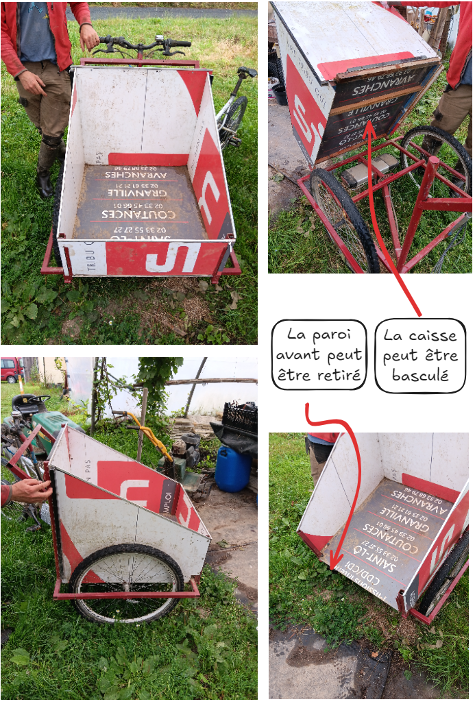

Vélo de manutention
Ce vélo a été bricolé par Thomas “pour voir” il y a 3 ans. C’est un vélo triporteur électrique, (voici des plans pour avoir une idée) https://www.werkstatt-lastenrad.de/inde ... in_der_ODC auto-construit.
Son but initial était de l’utiliser sur un cours trajet entre sa ferme et une table d’hôte à quelques centaines de mètres. Très vite, iels se sont mis à l’utiliser tout le temps. Ce petit véhicule de ferme leur permet de faire toute leur manutention.
La caisse a une capacité de 4 à 6 caisses. Il est possible d’y mettre du vrac, des sacs, des filets et des outils. On peut y charger 100 kilogrammes et une semaine d’autonomie électrique.
Le vélo est suspendu à l’arrière. C’est très apprécié dans les champs tout bosselés.
Le vélo est équipé d’un moteur 500 W présent dans le moyeu. La batterie est positionnée sous la caisse avant. Une poignée d’accélération est placée sur le guidon.
Sa fabrication a coûté environ 600 € dont 450 € pour l’électrification.

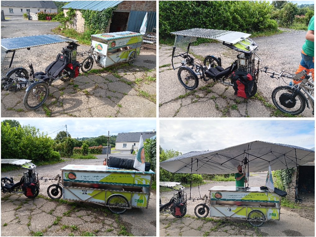

Remorque Veloma pour transport des légumes

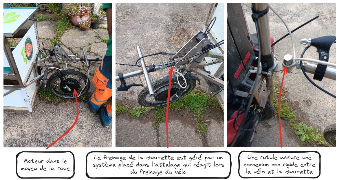

Emmanuel a fabriqué la charrette Véloma https://charrette.bike/. Cette remorque a une capacité > à 200 kg de légumes. Le modèle est rehaussé par rapport au modèle classique de la charrette.
Elle est attelée à un vélo couché. La charrette est électrifiée par un moteur dans le moyeu de la roue directrice. Le vélo couché est également électrique.
Il a pu l’utiliser plusieurs fois cet été pour faire des livraisons sur une distance de 50 – 60 km.
Un système d’encrage du parasol a été rajouté sur le châssis.
Emmanuel souhaite synchroniser le freinage moteur de la remorque pour permettre une régénération électrique des batteries
