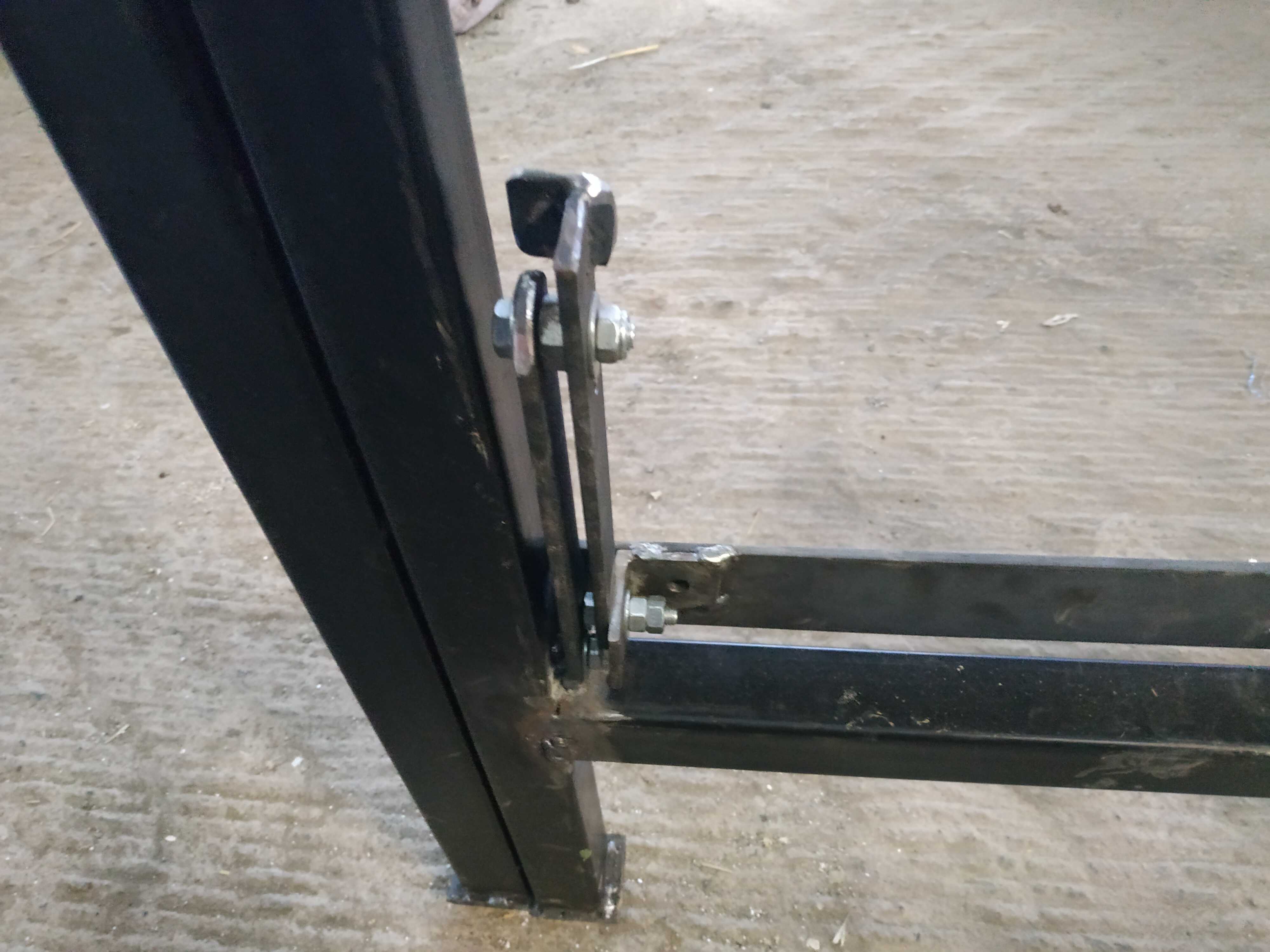

nouveau système de blocage

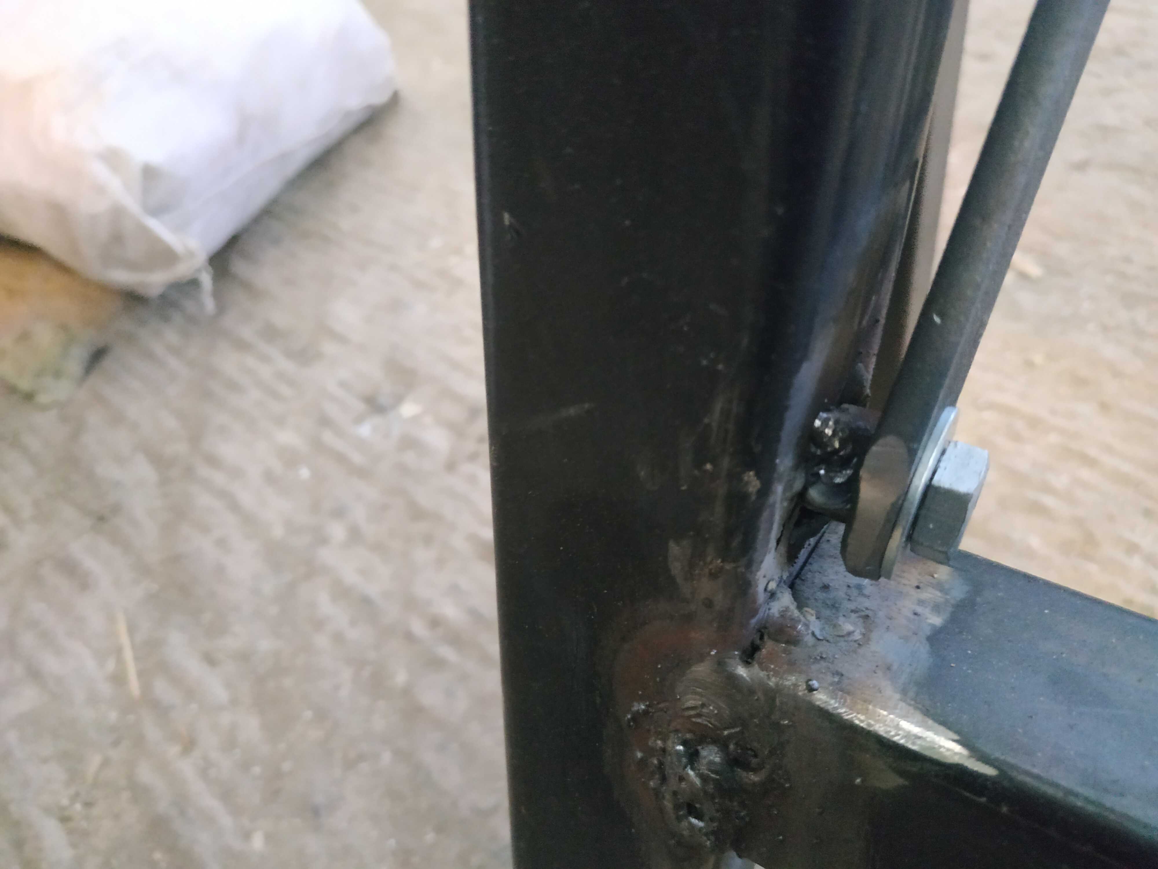

Les bielles sont en fers plats 30x5 et a visserie en M8, le système est assez rigide et parait robuste à l'usage. La bielle de gauche est fixée à un écrou soudé sur la jambe du tréteau. Ça permet pas d'utiliser un écrou frein ou de mettre un contre écrou mais comme le pivot peut être un peu raide on peut maintenir le serrage avec un peu de loctite. Ou remettre un coup de clé de temps en temps. Pour les deux autres pivots un contre écrou marche bien.
écrou soudé
écrou soudé

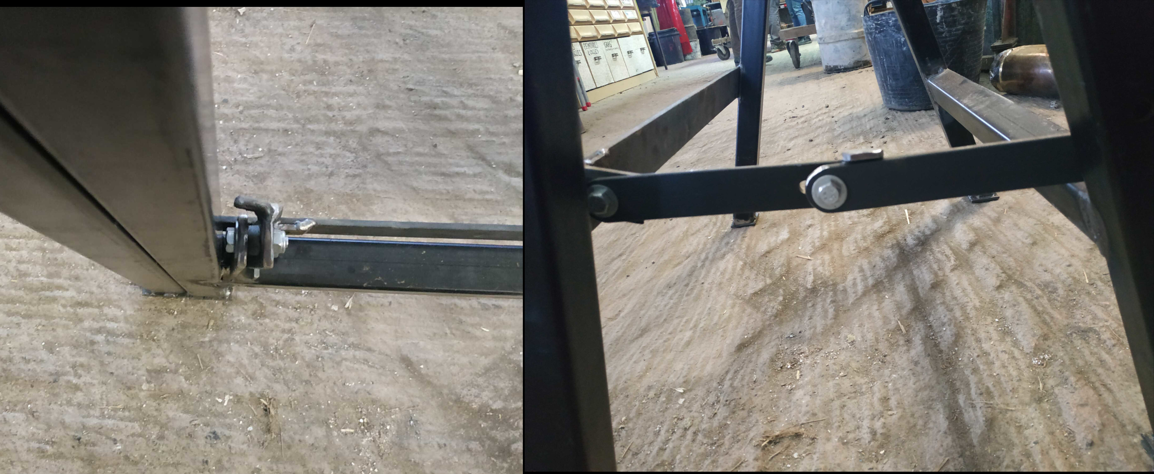

Entre les deux bielles un écrou M10 comme entretoise permet de laisser assez d'écart latéral pour que les têtes des boulons ne gênent pas pour au repliage.
entretoise et repliage

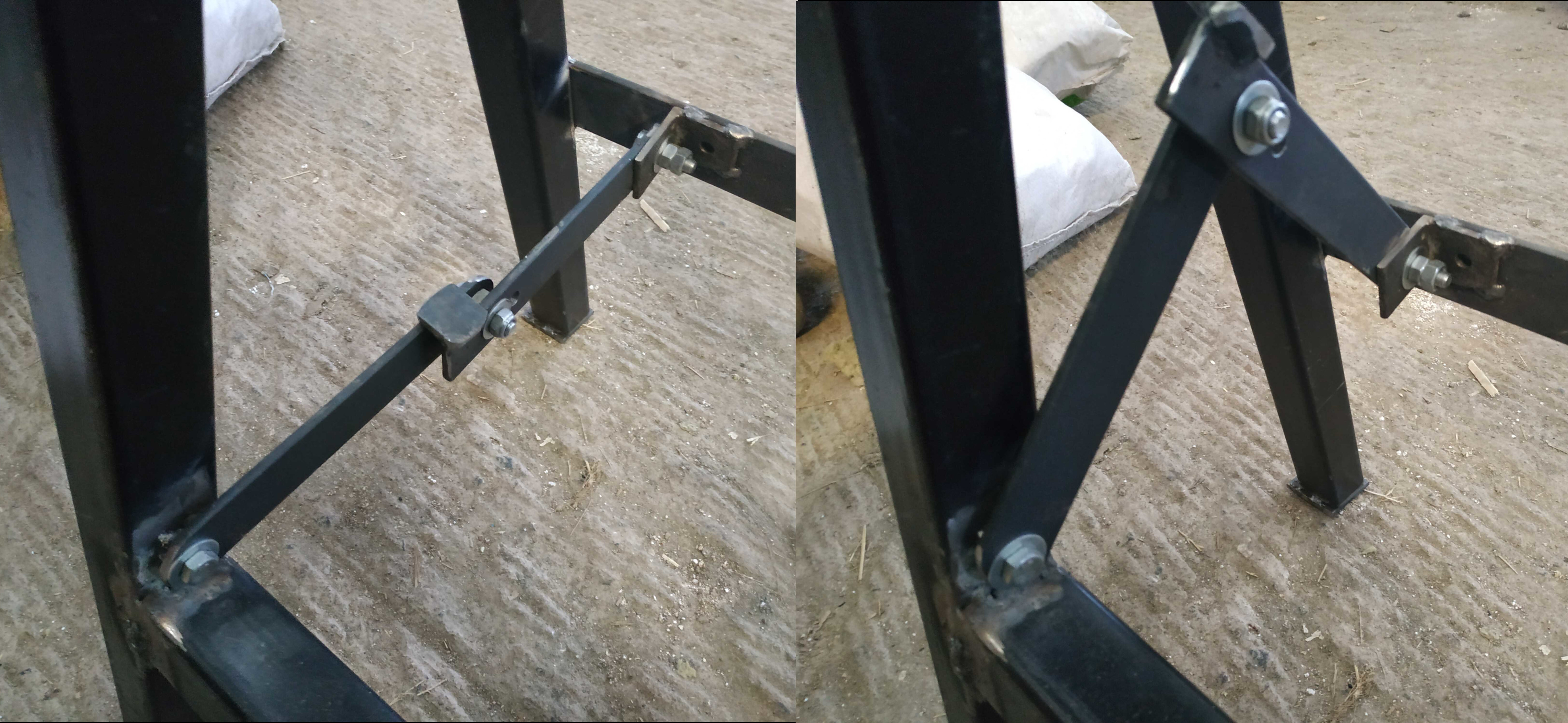

Une butée sur une des deux bielles fixe la position ouverte du tréteau, la butée n'est pas tout à fait à 90° pour que les deux bielles forment un léger angle vers le bas et que la position soit bloquée. Il faut soulever un peu les bielles avec le pied pour permettre au tréteau de se refermer.
butée et angle de blocage
butée et angle.jpg (1.18 Mio) Consulté 3868 fois
J'ai eu l'impression que le temps de fabrication était à peine plus long avec le système à bielles parce qu'il y a plus de pièces mais le montage est plus simple comme il n'y a pas d'ajustement sensibles à faire comme avec la barre. A l'usage c'est beaucoup plus pratique comme l'ouverture ou la fermeture de tréteau peut se faire simplement avec un petit coup de pied sur ou sous les bielles.
