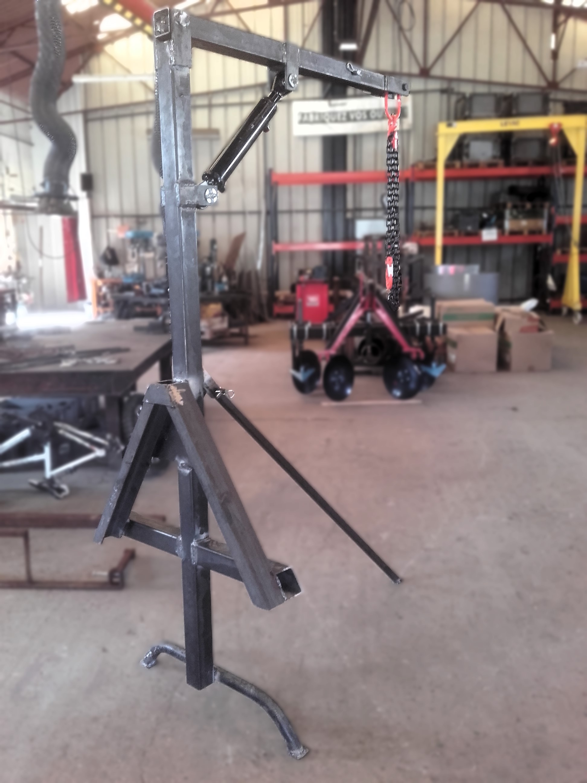

L'atelier de Félines Minervois à vu naitre un prototype de lève big-bag à destination d'une ferme maraichère pour la manutention de sacs d'engrais.
L'outil s'attèle avec un triangle d'attelage, dispose d'un vérine simple effet, et d'une béquille pour le remisage.
Le bras, téléscopique, fait 1m à 1m60 de long, et est constitué de tubes en 70x4 et 60x4, d'une douille de 50x10, d'une goupille de 16, et d'une chaine de 8mm avec mousqueton de sécurité.
Le mat, de 2m de long, est fait de tube de 70x4, avec des platines en plat de 60x15.
La béquille, de 1m60, est en tube carré de 30x5, manchonnée et goupillée dans un bout de tube de 41x5.
Le tout coute environ 450€, principalement dû à la chaine (~100€) et au vérin (~200€)
