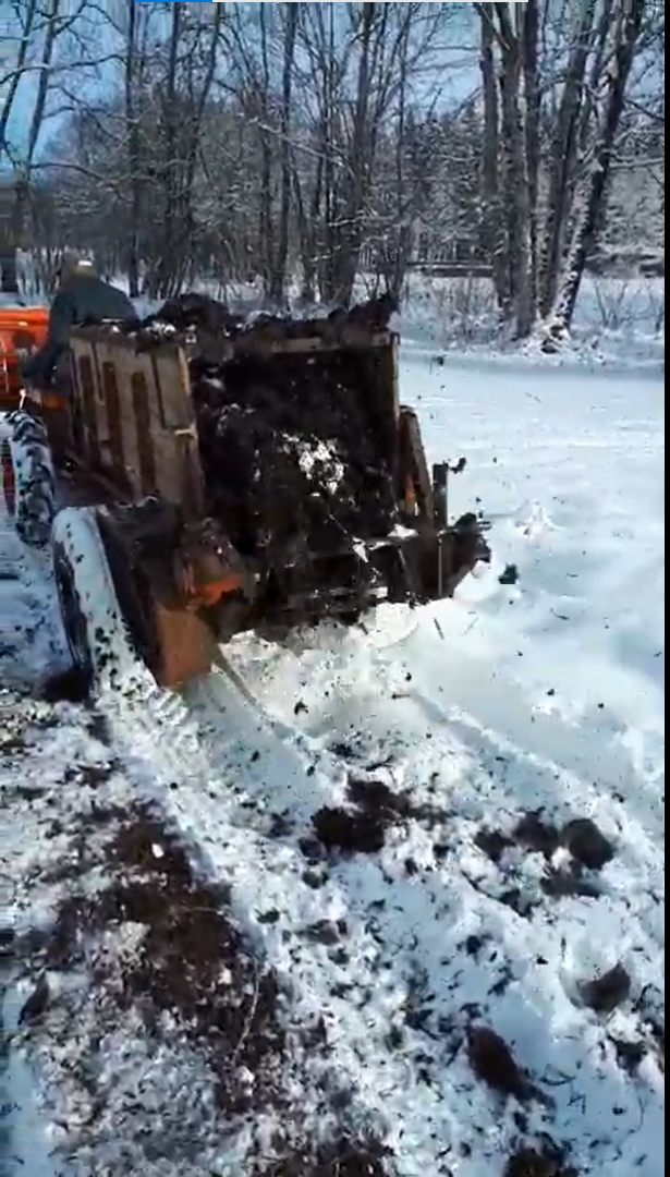

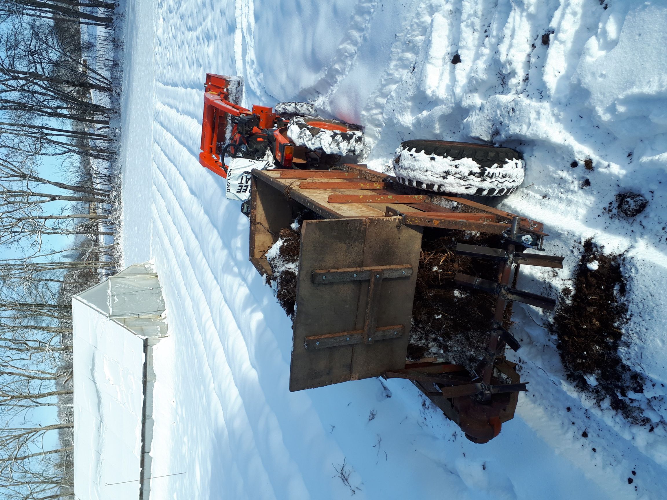

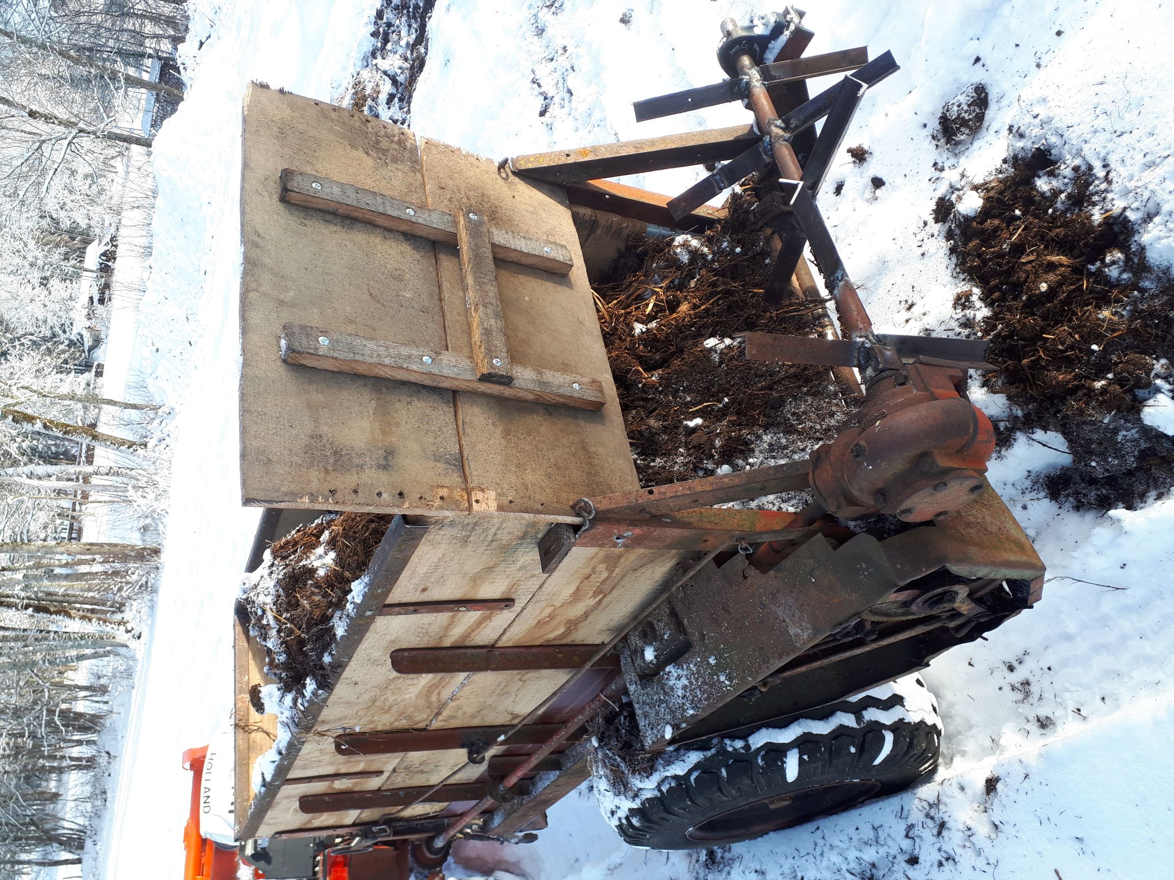

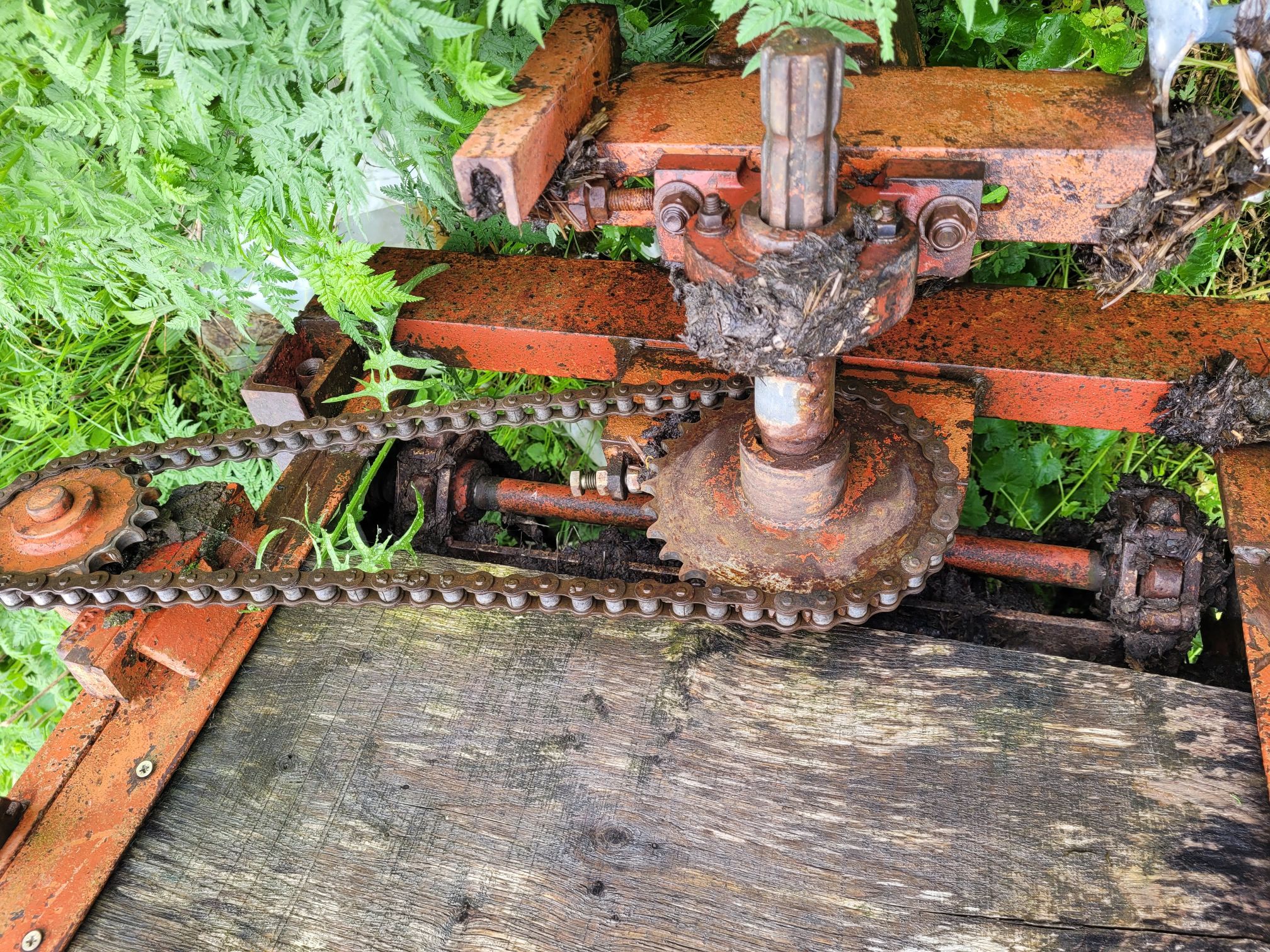

Voici MicroSolus, un épandeur modifié pour des planches de 80cm. C'est une base d'épendeur de marque Solus, datant des années 60. Il mesurait 1.60 x 3m intérieur, je l'ai modifié pour qu'il fasse 0.72 x 2m. J'ai recréé un hérisson en cornière, pour déchiqueter le fumier et l'épandre à l'arrière uniquement, pas sur les cotés (contrairement aux hérissons d'origine).
Deux modes de fonctionnement: épandeur à fumier/gros broyat, avec hérisson, et épandeur à compost fin. Dans ce dernier cas l'hérisson est retiré, et le compost vient tranquillement se déposer.
Bon fonctionnement d'ensemble. Nécessite d'avoir un 2eme tracteur pour charger.

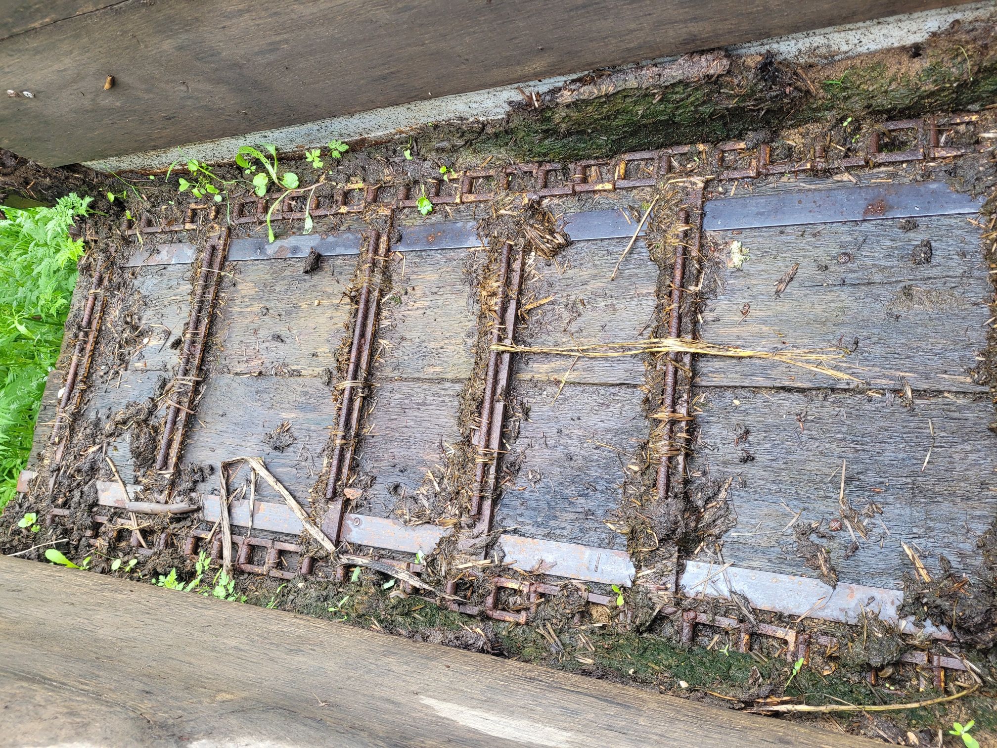

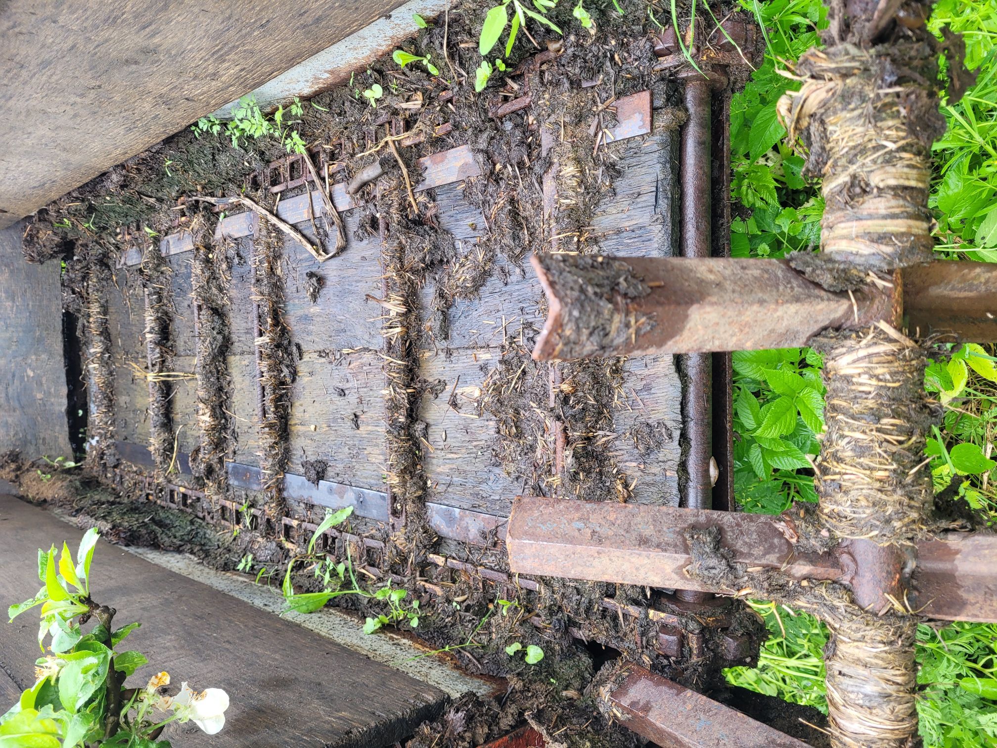

Super merci pour le partage, tu aurais une photo de la machine à vide, pour voir le tapi ?
Merci

PGueret, désolé pour le délai, on est en plein de le gros de la saison... Voici d'autres photos et vidéos.
Michel2, on peut en effet, tu viens me donner un coup de main? ;) :D
Dépôt de compost: https://www.youtube.com/shorts/Eq95XvtLsYc
Epandage de compost de déchets verts https://youtube.com/shorts/Pv8UxpUNJk0
