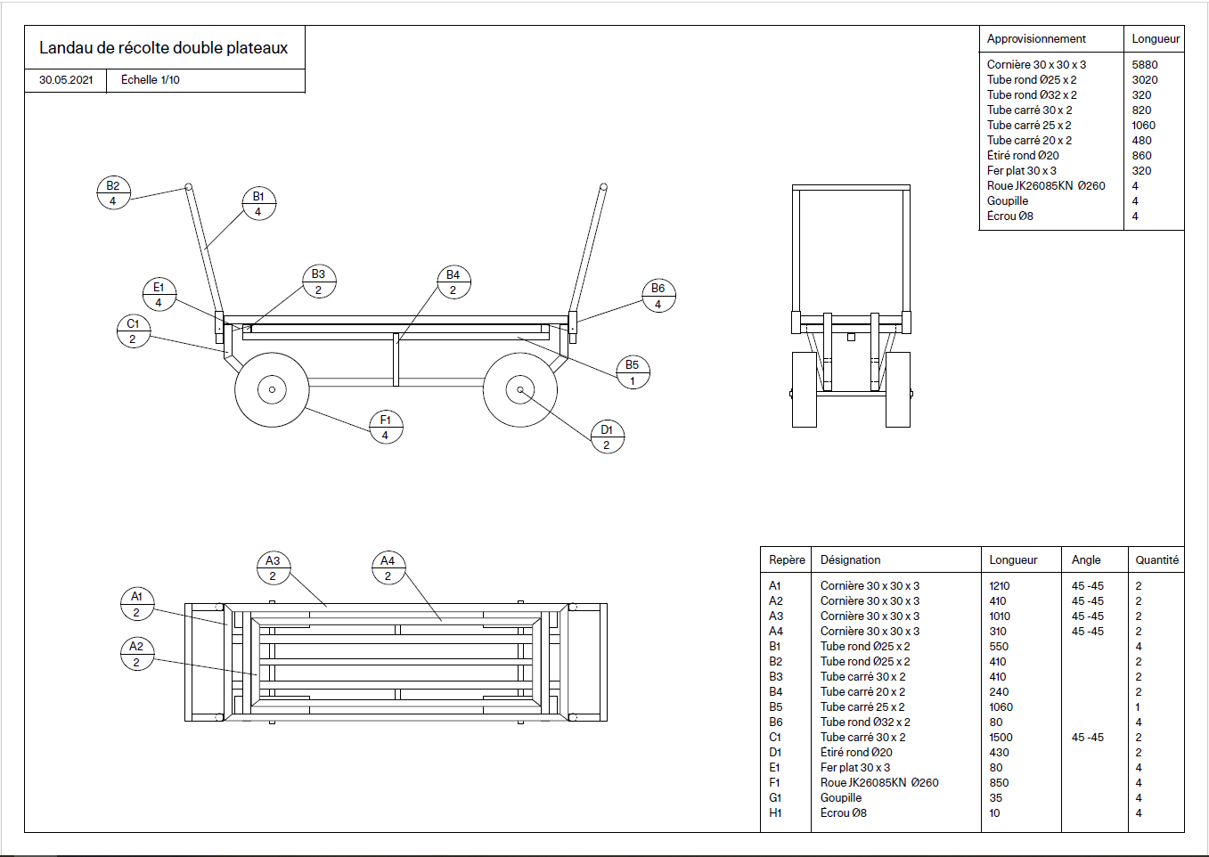

Ce landau de récolte a été réalisé lors du projet de fin de formation (PFF) d'une formation installation.
L'intention était de faire un support sur lequel on puisse caler soit des caisses étroites, soit des caisses larges. Le chariot n'est censé faire que des allers et retours dans les passe-pieds. Le concepteur indique que l'on peut le faire tourner en le levant légèrement.
Les poignets ont la possibilité d'être amovible.
Sur cette version, le concepteur propose, comme amélioration, de prendre des cornières un peu plus étroites pour le plateau et des tubes un peu plus étroits pour réduire le poids.
Il constate que le système pour deux tailles de caisse alourdi beaucoup la structure.
Le plan a été fait avec un logiciel de mise en page, donc la 3D n’existe pas.

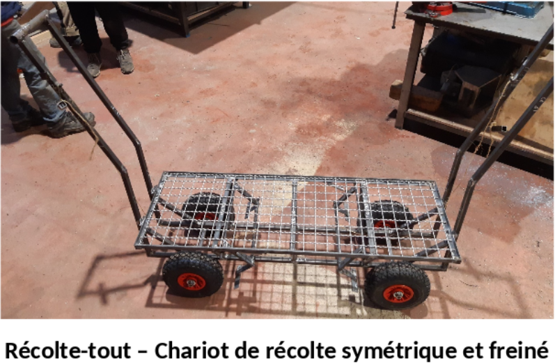

Ce récolte-tout a été réalisé lors du projet de fin de formation (PFF) d'une formation installation par Clément.
Le concepteur et utilisateur de ce récolte-tout avait besoin d'un outil pour récolter dans une allée avec un remplissage de caisse sur place.
Cela nécessite des passes pieds bien marqués. L'outil est principalement utilisé en serre.
La largeur de l'ensemble fait 40 cm pour pouvoir passer entre les rangs.
Il estime la capacité du chariot à 6 caisses pomme ou 8 à 12 caisses tomate.
Il a choisi de mettre le plateau bas pour maximiser la stabilité de l'outil, de plus, il ne trouvait pas d'intérêt de le mettre plus haut.
En raison d'un terrain en pente, il a cherché à mettre en place un système de frein par blocage des roues. Une ficelle proche de la poignée permet de serrer ou desserrer les freins. Son système actuel n'est pas adapté et a été fait dans l'urgence en fin de formation.
L'outil ne peut pas tourner. Il n'estime pas nécessaire de mettre en place un système de roue directionnel puisque l'outil reste dans le rang. Dans son contexte en pente, tourner avec le récolte-tout risque de renverser les caisses.
Le récolte-tout est déchargé en bout de rang. Ce n'est pas un outil fait pour le transport sur de longue distance. Une brouette ou un autre moyen de transport prend le relais une fois déchargé.
Voici les améliorations qu'a évoqué clément :
-faire des anses plus courtes et amovibles (< à 1m20)
-abaisser le plateau au maximum
-réduire les renforts sous le plateau pour l'alléger
-mettre un grillage moins coûteux
-mieux concevoir un blocage des roues à l'arrêt frein et défreiner lorsque le chariot avance.
-créer une petite échelle de trois barreaux qui pourrait se positionner à la place de l'anse pour accéder aux supports de cultures.

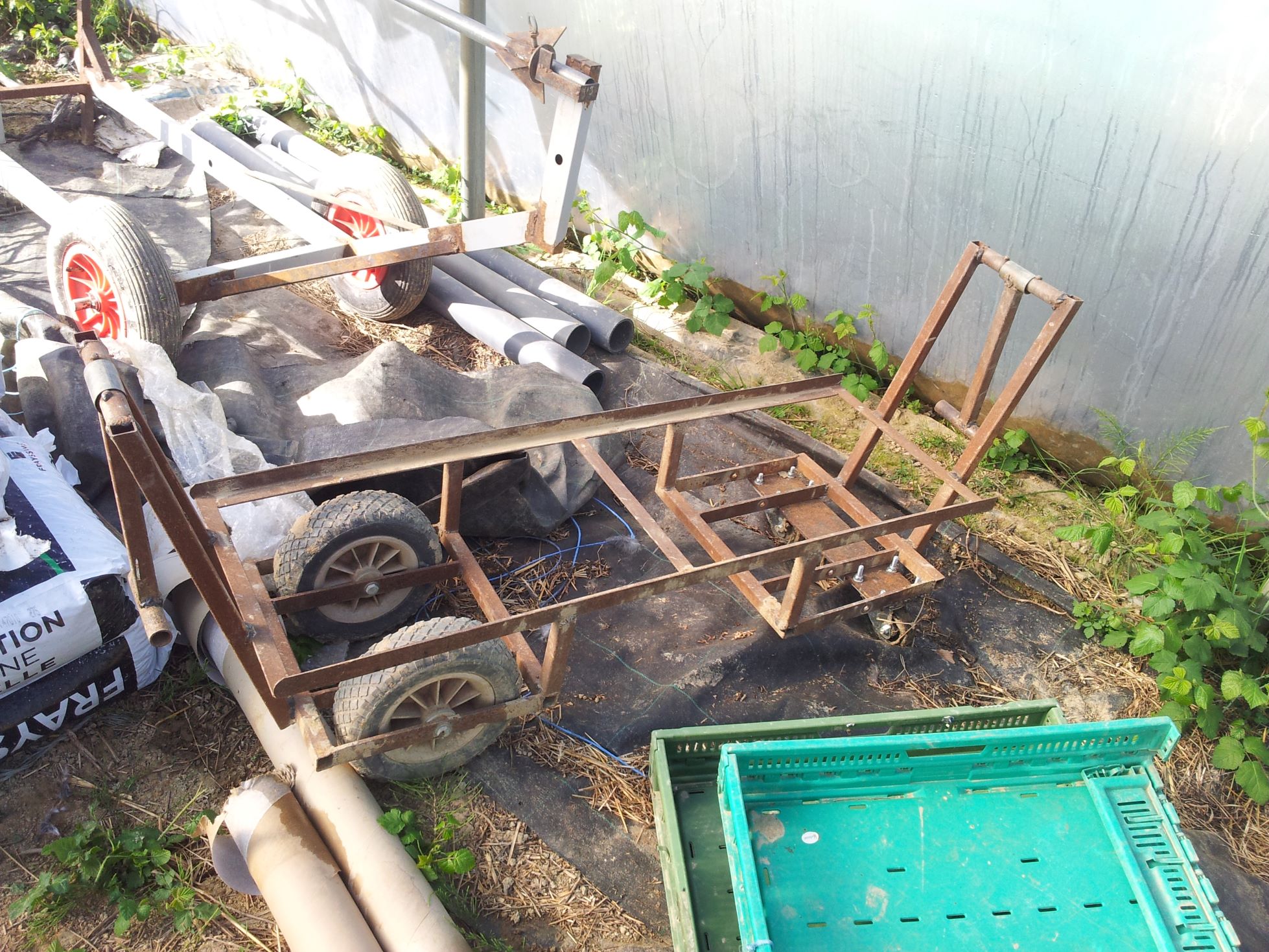

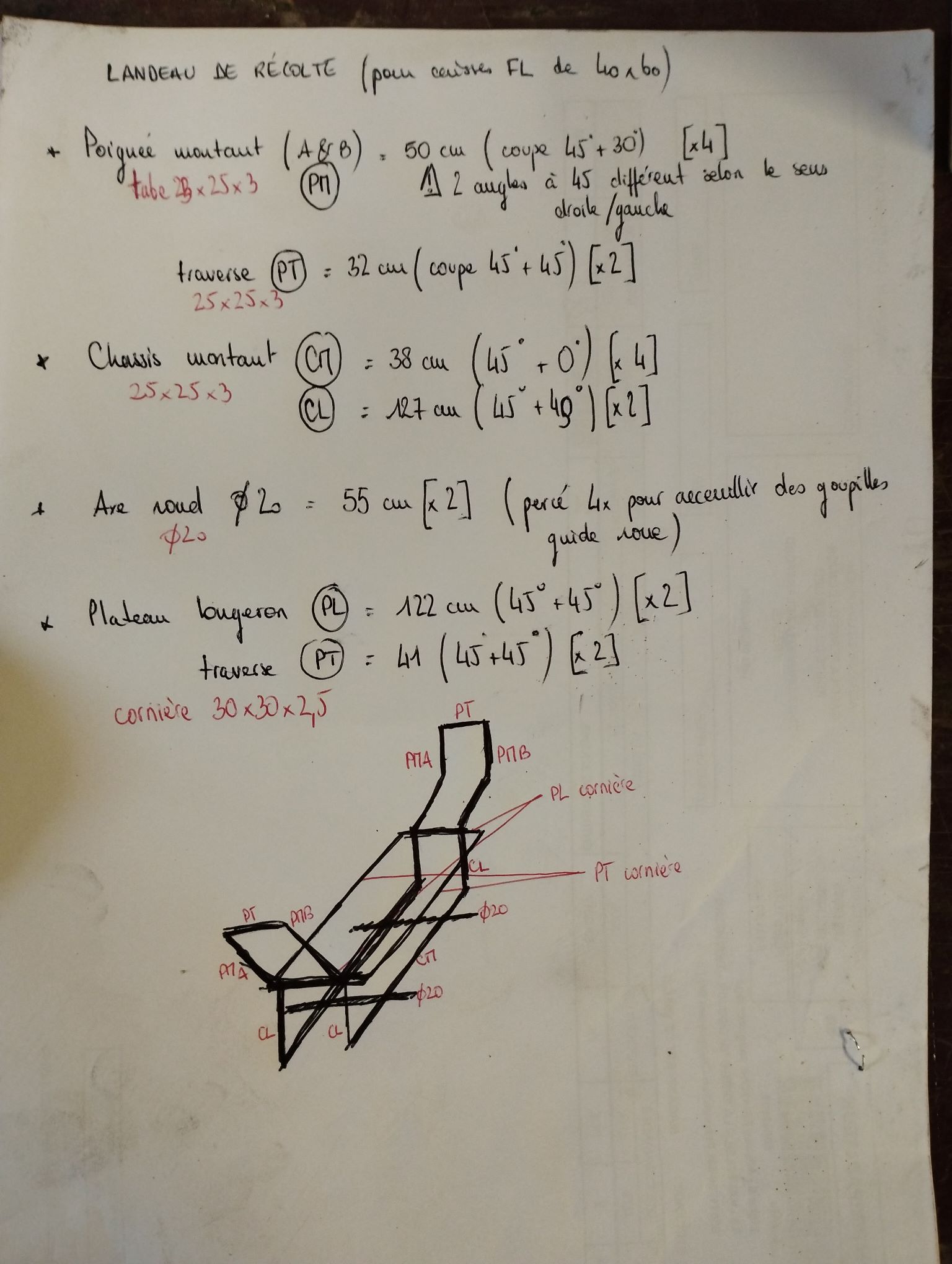

Ce landau de récolte a été réalisé par Alexandre.
Une trip a été réalisé dans sa ferme après qu'il nous a fait part de sa fabrication du landau.
Ce landau a été conçu pour les récoltes pour les serres comme alternative aux seaux de récoltes. À l'origine, les seaux une fois remplis, un aller retour était nécessaire pour les vider en fronton de tunnel.
Dans leurs pratiques, les brouettes n'entrent pas dans les tunnels pour les récoltes. Ces dernières sont utilisées pour se rendre jusqu'au bâtiment de la ferme.
Leurs besoins se résument à : Pouvoir ramasser des légumes en serre et les conditionner directement en caisses.
Ils utilisent essentiellement le landau pour les tomates, aubergines et poivrons, mais également pour les haricots.
Lors de sa conception, l'outil a été pensé pour être étroit afin de passer entre deux planches de cultures.
Le landau à une capacité entre 6 et 8 caisses FL (60x40x17.5) posé dans le sens de la longueur.
Dans leurs usages, un landau est rempli avant la fin d'une rangée d'un tunnel
La poignée est à hauteur de taille dans le but de pouvoir pousser le landau tout en récoltant.
Alexandre a fait le choix volontaire de ne pas mettre de roues directionnelles pour construire en 1/2 journée un landau.
Il a néanmoins volontairement mis un angle entre les poignées et le châssis pour lui permet d'appuyer sur les poignées pour faire soulever les roues de devant par un effet de levier. Il peut ainsi tourner sans trop de difficulté pour passer à la ranger d'à-côté.
Le plateau qui supporte les caisses est mis haut (50 cm) afin d'éviter de se pencher trop.
Pour s'éviter de multiples déplacements pour aller chercher son landau, Alexandre a fabriqué 3 landaus qui restent chacun dans une serre.
Il utilise un landau pour deux serres.
Au début de la récolte, il a face à lui une caisse. Dès qu'elle est complétée, il récupère des caisses vides mises à l'avant du chariot.
Lors de la récolte des tomates, ils récupèrent les tomates abimées. Pour cela, ils disposent une caisse perforée du côté de la largeur tout en bas de la pile face à la personne qui récolte. Ce petit trou leur permet de faire le tri directement dans la serre.
Ils sont très contents de cet outil.
Une petite amélioration est à faire sur le choix de goupille qui frotte de temps à autre la valve de la roue.

- IMG_20240224_085623.jpg (250.1 Kio) Consulté 8998 fois

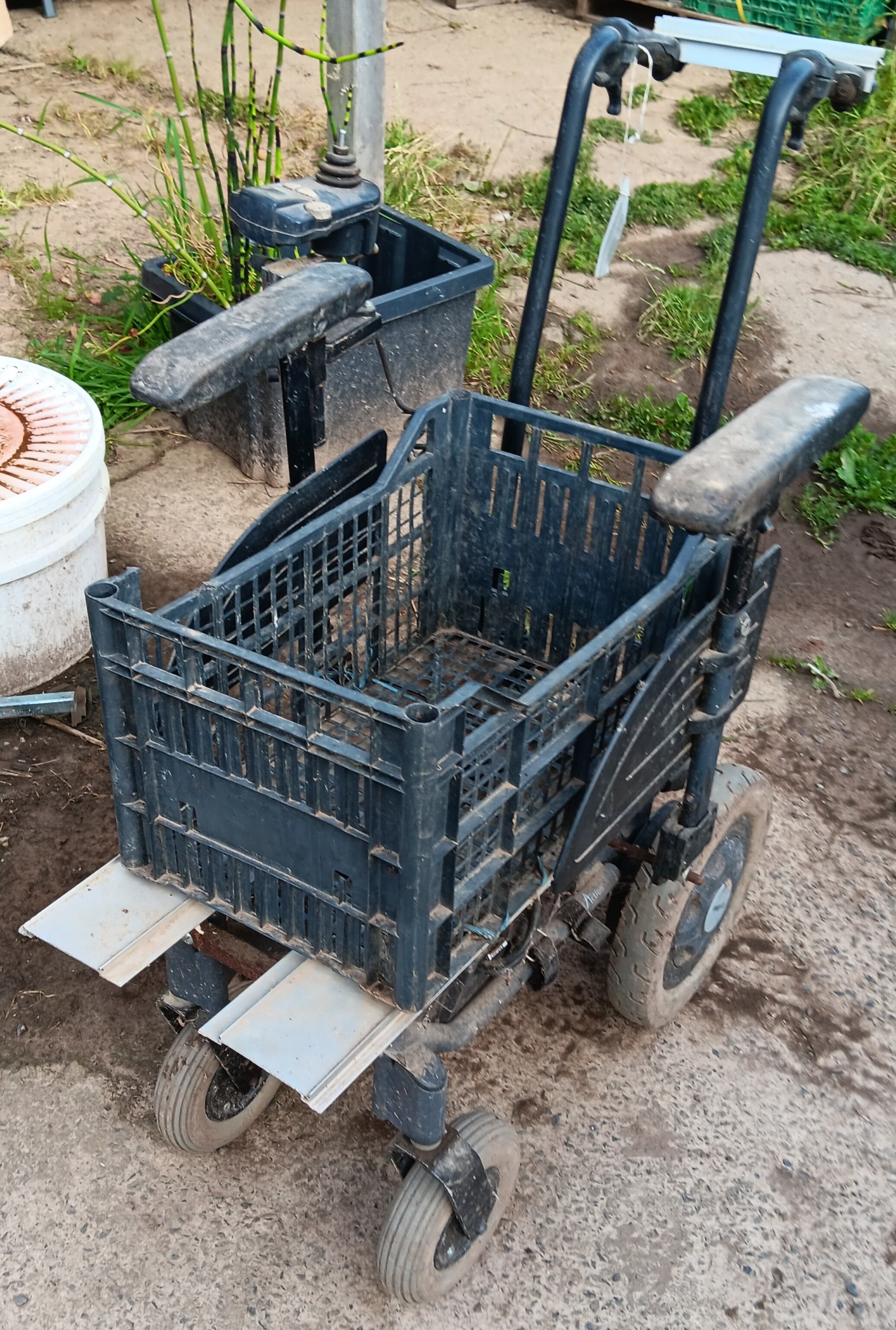

Chariot de récolte motorisé par le système d’un fauteuil roulantDans le cadre de mon stage à l’Atelier Paysan, j’ai fait une série de trip en Normandie autour du sujet de la manutention à la ferme.
Ce chariot de récolte en serre est fabriqué à partir d’un fauteuil roulant électrique fonctionnel dont le châssis a été retaillé pour la largeur des allées entre les cultures.
