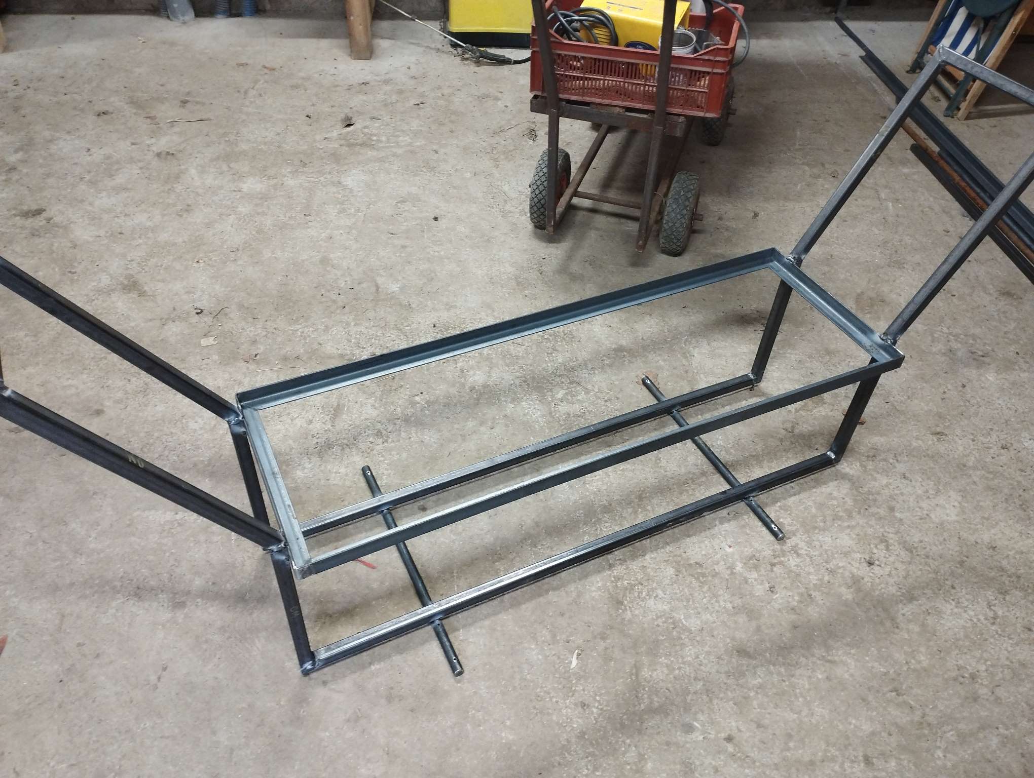

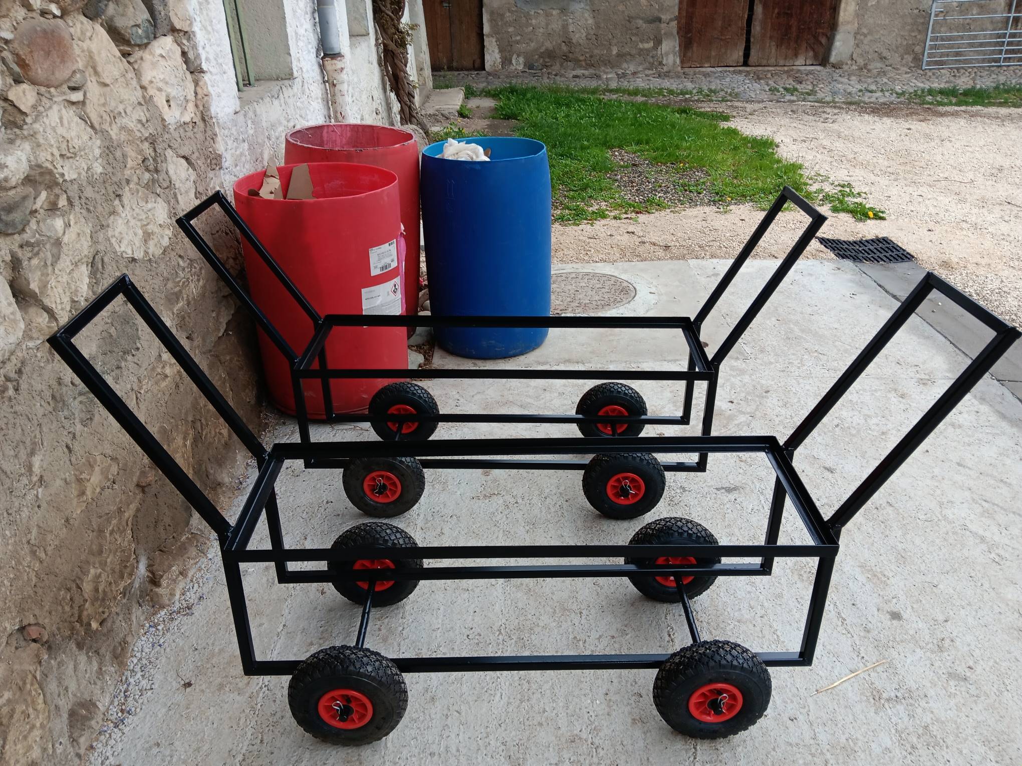

Ce landau de récolte a été réalisé par Alexandre.
Une trip a été réalisé dans sa ferme après qu'il nous a fait part de sa fabrication du landau.
Ce landau a été conçu pour les récoltes pour les serres comme alternative aux seaux de récoltes. À l'origine, les seaux une fois remplis, un aller retour était nécessaire pour les vider en fronton de tunnel.
Dans leurs pratiques, les brouettes n'entrent pas dans les tunnels pour les récoltes. Ces dernières sont utilisées pour se rendre jusqu'au bâtiment de la ferme.
Leurs besoins se résument à : Pouvoir ramasser des légumes en serre et les conditionner directement en caisses.
Ils utilisent essentiellement le landau pour les tomates, aubergines et poivrons, mais également pour les haricots.
Lors de sa conception, l'outil a été pensé pour être étroit afin de passer entre deux planches de cultures.
Le landau à une capacité entre 6 et 8 caisses FL (60x40x17.5) posé dans le sens de la longueur.
Dans leurs usages, un landau est rempli avant la fin d'une rangée d'un tunnel
La poignée est à hauteur de taille dans le but de pouvoir pousser le landau tout en récoltant.
Alexandre a fait le choix volontaire de ne pas mettre de roues directionnelles pour construire en 1/2 journée un landau.
Il a néanmoins volontairement mis un angle entre les poignées et le châssis pour lui permet d'appuyer sur les poignées pour faire soulever les roues de devant par un effet de levier. Il peut ainsi tourner sans trop de difficulté pour passer à la ranger d'à-côté.
Le plateau qui supporte les caisses est mis haut (50 cm) afin d'éviter de se pencher trop.
Pour s'éviter de multiples déplacements pour aller chercher son landau, Alexandre a fabriqué 3 landaus qui restent chacun dans une serre.
Il utilise un landau pour deux serres.
Au début de la récolte, il a face à lui une caisse. Dès qu'elle est complétée, il récupère des caisses vides mises à l'avant du chariot.
Lors de la récolte des tomates, ils récupèrent les tomates abimées. Pour cela, ils disposent une caisse perforée du côté de la largeur tout en bas de la pile face à la personne qui récolte. Ce petit trou leur permet de faire le tri directement dans la serre.
Ils sont très contents de cet outil.
Une petite amélioration est à faire sur le choix de goupille qui frotte de temps à autre la valve de la roue.
