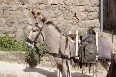

Dans mes recherches j’ai déjà réalisé un bât de portage en frênes qu’on peut sur un même modèle régler sur n’importe quel dos d’âne car les patins sont fixés après avoir réglé la structure avant et la structure arrière, mais ce réglage est quasi définitif d’où l’idée de développer un bas réglable de manière perpétuelle.

Ce bât respecte déjà totalement le dos de l’âne car sa structure est en trapèze pour respecter les formes de l’équidé, contrairement aux bâts classiques a croisillons.
Le bât a croisillon est certes réglable mais il oublit que les croisillons de devants devraient être très fermés et ceux d’arrière rester larges.
Le simple fait que les croisillons avant et arrière soient reliés de manière rigide engendre l’impossibilité d’épouser correctement les flancs de l’animal.
Ce premier bât réalisé est un bât de portage classique où peut se greffer une structure pour l’utiliser comme bât de « débardage », pour le portage de bûches et bois de section moyenne.

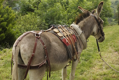

J’y reviendrais dessus mais ma deuxième réalisation a été de fabriquer une sellette car la plus part des sellettes pour poney et ânes ne sont pas du tout adaptées aux ânes et surtout sont trop étroit pour n’importe quelle charge un peu conséquente.
Les sellettes ordinaires du commerce sont des sellettes qui vont sans doute pour un sulky léger pour une petite promenade le dimanche sur des routes bien plates, mais certainement pas pour le travail et une petite carriole un peu sérieuse en terrain accidenté.

Le culeron ou reculement est inspiré du reculement du type Grand-Vallier. Sur cet élément on peut y greffer un « bas cul vigneron » (palonnier suspendu).
sellette grand vall.jpg (61.08 Kio) Consulté 8187 fois
J’ai déjà travaillé a un prototype de cet élément de harnachement avec une « araignée » que j’avais réalisé pour la greffer sur un harnais a culeron classique.
En le faisant est venu l’idée de le simplifier et en faire un reculement ou le palonnier suspendu peut se greffer directement sur des boucles.
Cette simplification devrait réduire le coût de fabrication.
J’espère aussi dans l’avenir pouvoir réaliser des colliers Suisses.
Ce sont des colliers légers qui s’adaptent très bien aux ânes même si ils sont fait pour les bœufs et vaches

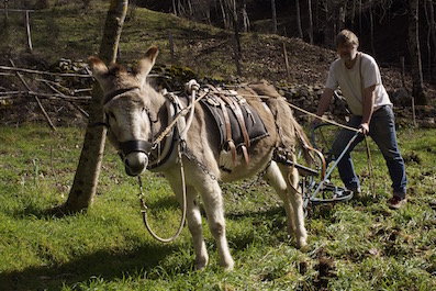

Le bas cul je l'utilise aussi bien en débardage, qu'au potager pour tirer une houe mais je peux aussi l'utiliser comme palonnier pour ma petite carriole Suisse des troupes de montagne (adaptation simple mais efficace faite pour les âne car c'est pour des franche montagnes).
Du coup je peux mettre tout le matériel dans la carriole et partir en forêt, faire le boulot sans enlever ou changer de harnais ou palonnier, faire le débardage sans m’accrocher aux souches et repartir en ré-attelant la carriole directement.
Bref moi au bas cul j'ajoute la courroie d'avaloir. C’est une association vraiment avantageuse pour le travail dans les pentes. Le bas cul vigneron classique se comporte parfaitement en charge mais vient percuter les pattes arrière dans un mouvement de balancier dés que la charge est dételée.
On est en montagne ici et l'avaloir permet donc à ce que le U métallique ne tape pas à l'arrière des pâtes quand il n'y a pas de charge.
De plus le palonnier suspendu permet à ce que le palonnier ne se prenne pas sans arrêt dans les souches et branches.
A mon sens le palonnier suspendu est déjà une libération par rapport au palonnier classique mais lui associer une sangle de reculement offre une liberté totale de mouvement hors charge ce qui permet d'aborder les terrains très accidentés et broussailleux en toute sécurité sans entraver nos "tracteurs".
Côté débardage on reste modeste avec un âne surtout notre ânesse qui est de taille très moyenne mais franchement elle nous rends bien service et m'a plutôt étonnée à sortir des billes de chêne de 4-5 mètre et de 35cm de diamètre...

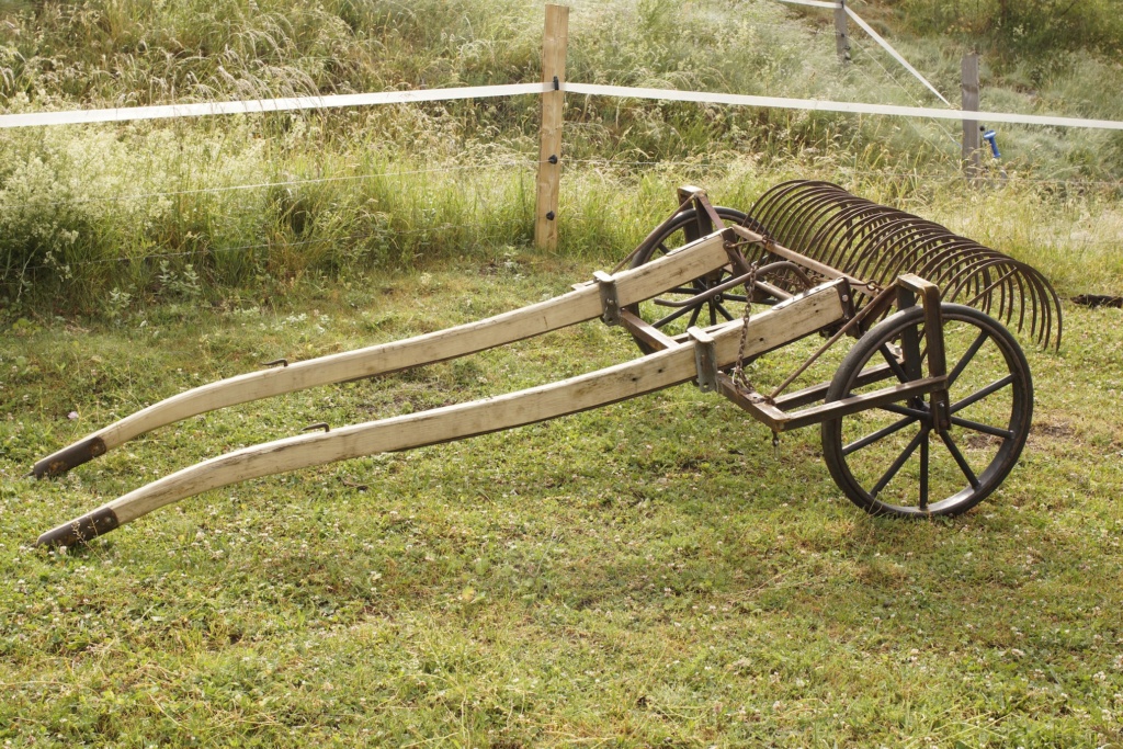

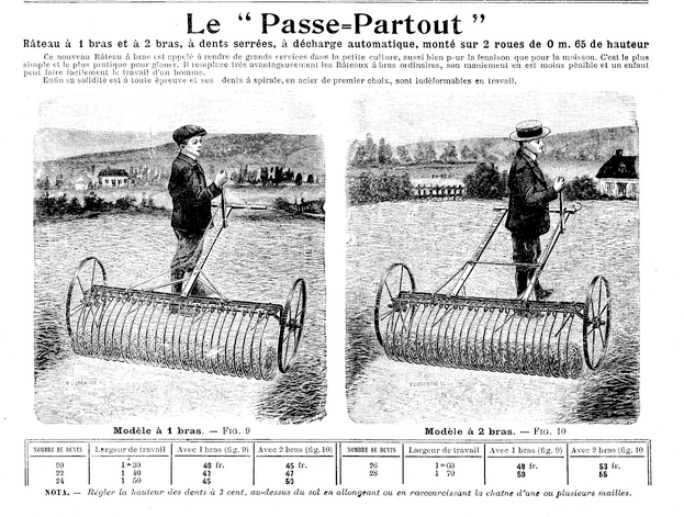

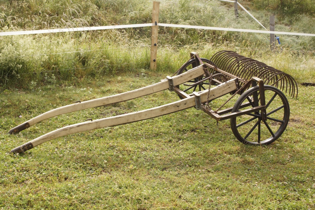

Pour les foins c’est un râteleur a main « passe partout » qui m’aide au ratissage. Le projet d’adaptation pour âne était tout d’abord aussi un projet de porte outils polyvalent mais j’étais trop pressé et techniquement c’était compliqué. J’ai donc fait au plus simple.

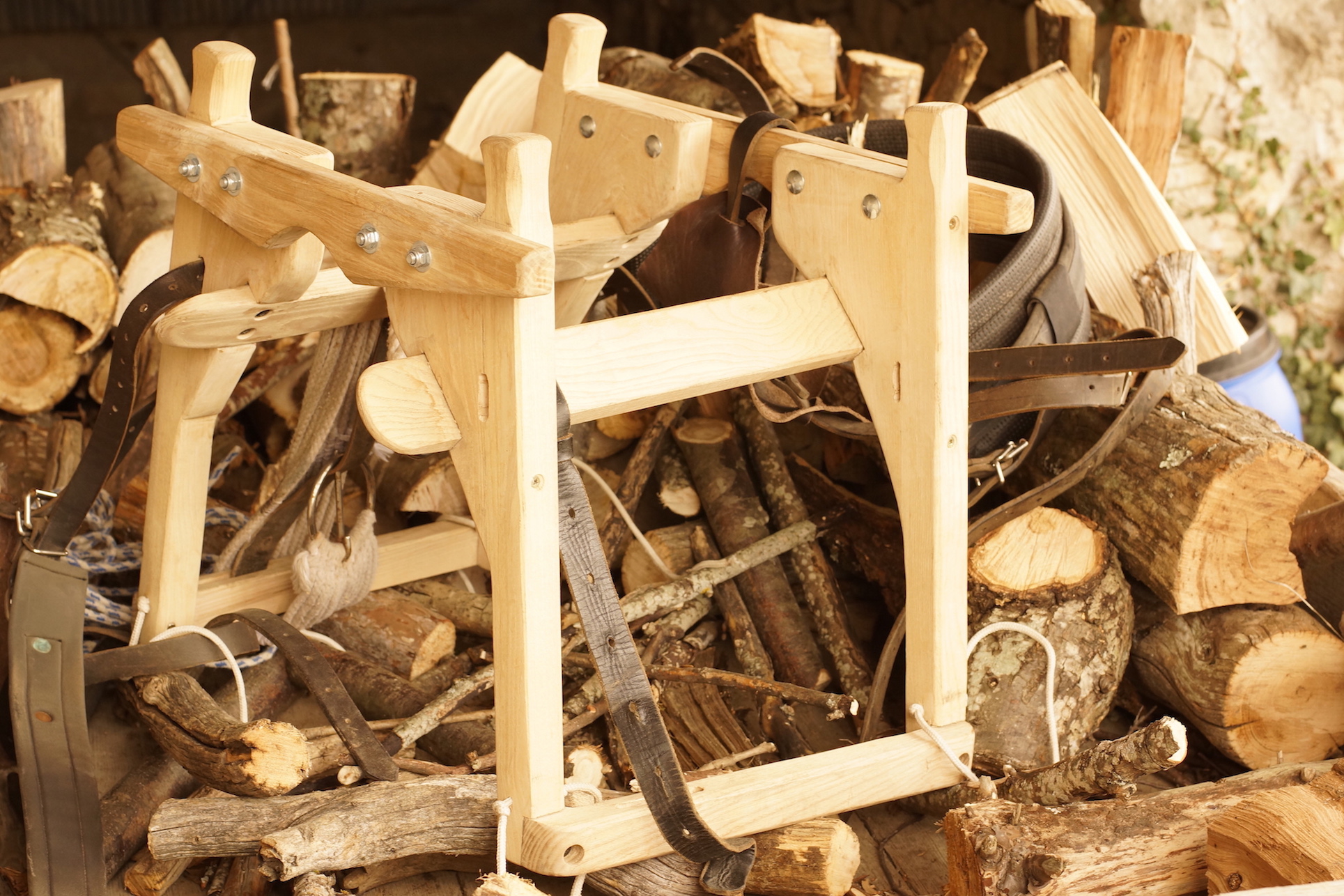

le premier bât construit avec la structure amovible de portage de buches:
