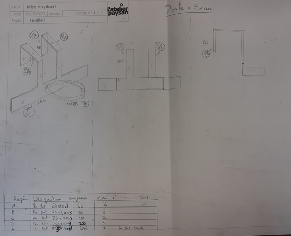

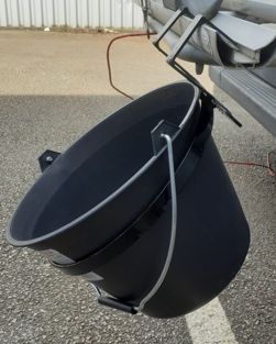

une construction simple réalisé lors de la formation à l'atelier paysan
objectif :
> garder l'eau en hauteur, plus propre et éviter que le seau se renverse
> Porte seau du commerce : 20 euro, prix de la réalisation : 6,20, gain économique et rapidité de réalisation
> Adapter le porte seau à ses seaux et claies
porte seau plan.PNG (260.32 Kio) Consulté 2476 fois
Temps de réalisation 30min, projet d'en réaliser une 20aine
Une partie pour l'accroche sur les claies : attention à porter à l'épaisseur des claies, choix fait d'être que B soit plus large afin de s'adapter à de nombreux support

Une parti support pour le seau : possibilité de mettre plusieurs tailles de seaux, nécessite des seaux avec rebords,
pour réaliser le rond : utilisation d'une rouleuse, le fer plat nécessite 10cm de plus par rapport au diamètre recherché afin de recouper le fer plat pour avoir un rond bien arrondie
porte seau vu de profil.PNG (170.53 Kio) Consulté 2476 fois
NB :
>le degré d'angle du seau va déprendre de la claie, pour un seau droit, il faut que la taille de B soit la même que la claie
> D peut être rallongé en longueur mais cela augmente le risque d'accroche
> A évaluer selon l'usage : risque que le seau s'enlève en cas de coup de tête des brebis par le bas, possibilité de rajouter trois fer plats pour limiter cela, deux sur les côtés et un en dessous, la contrainte est que la taille du seau sera presque unique
