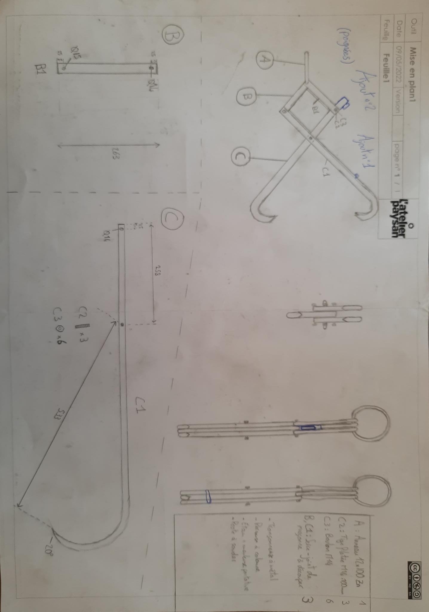

Voici les plans réalisés, à ces quelques adaptations près par rapport à l'outil fini :
A l'origine, des serres-joints de maçonnerie devaient être utilisés pour créer les mâchoires. En effet, les serres joints de maçonnerie sont particulièrement adaptés puisque résistants, suffisamment longs et d'une forme qui se prête très bien à la forme recherchée pour les branches de la mâchoire.
CEPENDANT je n'ai pas pu récupérer mes vieux serres-joints, j'ai donc du faire preuve d'adaptabilité et modifier le procédé de création en choisissant du fer plat 20x40 au lieu des serres-joints.
Il a fallu leur donner la bonne forme arrondie, j'ai donc taillé des encoches triangulaires dans la longueur du fer plat afin de pouvoir le replier sur lui-même.
Les angles des encoches ont été tracés à 12,5° de part et d'autre d'une perpendiculaire, tous les 4cm.
Les 6 encoches sont donc des triangles isocèles égaux dont les sommets principaux mesurent 25° et se trouvent tous sur une ligne parallèle à l'arrête du fer plat, à 7mm.
Une représentation visuelle des encoches avant pliage ressemblerait à : VVVVVVV

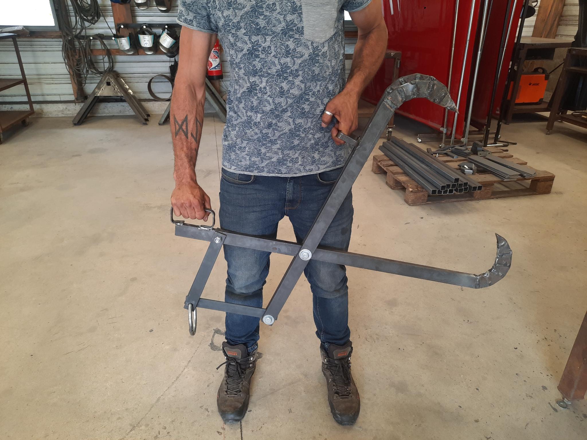

Au cours de la fabrication de l'outil, le problème de la préhension de celui-ci s'est posé.
J'ai donc opté pour l'ajout de poignées aux endroits les plus adaptés à ma morphologie.
La poignée n°1 lie les deux branches parallèles de la pince
La poignée n°2 implique le prolongement de la branche centrale de la mâchoire au dessus du point de liaison avec les fers plats 35x5, cette dernière branche est donc plus longue de 15-20cm environ.
Les poignées sont réalisées par pliage du petit fer plat.
