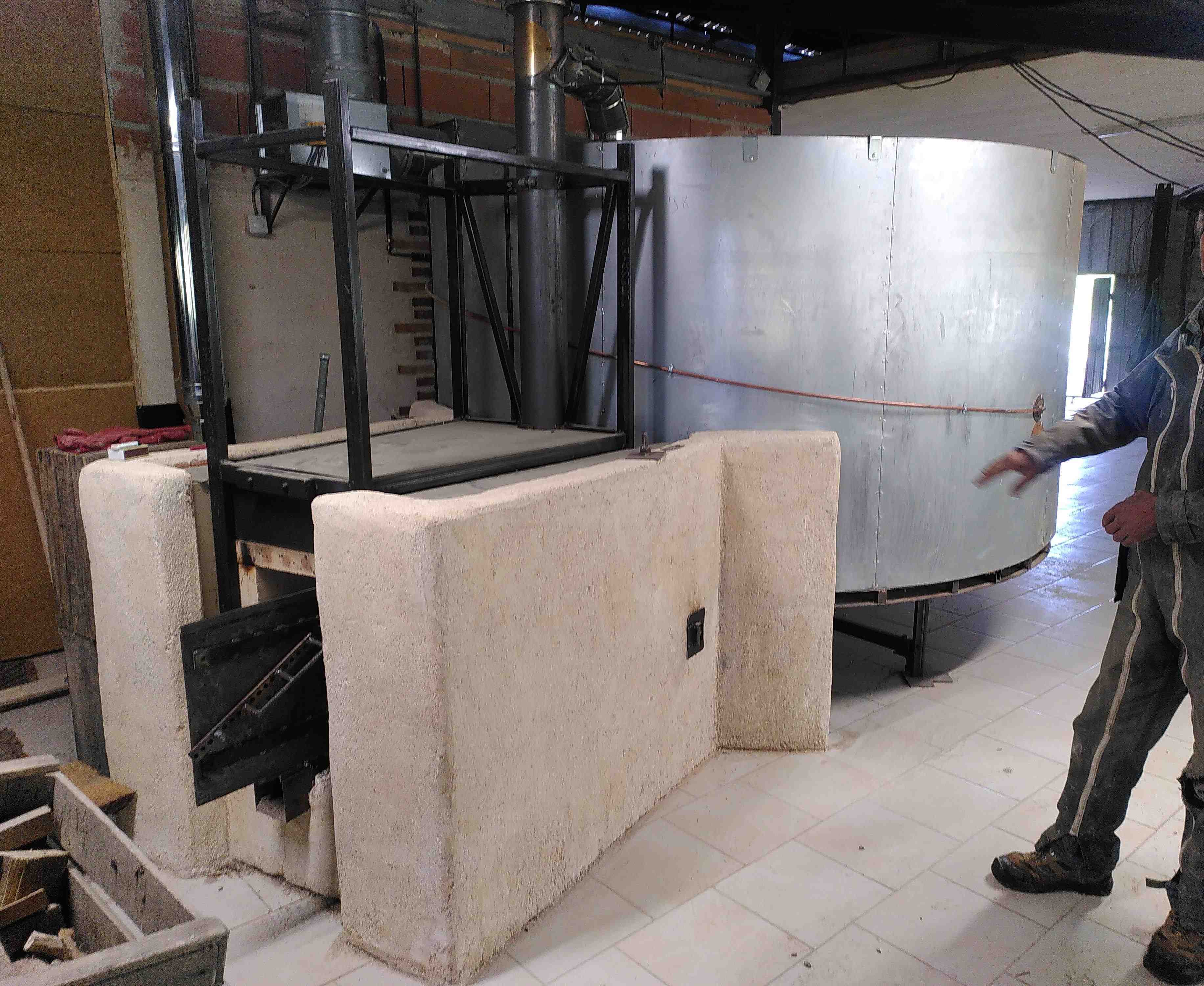

Sur la base des plans d'un four à pain 150 (agrandis à 200) un auto-constructeur à conçu un foyer déporté et optimisé.
Les avantages sont multiples :
- Économie de bois
- Moins particules émises
- Maitrise de la combustion -> cuisson
- Longévité de la structure acier : le fait de ne pas avoir directement le feu dans le four, la structure acier est moins soumise aux flammes directes
Le principe se base sur celui des poêles de masse : Un foyer petit et très isolé thermiquement, permettant une montée en température importante pour une combustion quasi-totale du bois, afin d'en retirer le maximum d'énergie.
Le tout est composé d'un foyer isolé à l'extérieur du four, suivit d'un premier départ de cheminé en évacuation directe vers le haut, et d'une cheminée horizontale menant au foyer actuel du four.
monté en T° du foyer environ 30 min jusqu’à T° suffisante (=pyrolyses des parois=toutes les impuretés sont brûlés et les briques redeviennent blanches ~ 500°C). Le By Pass est ensuite enclenché et les fumées chaudes sont envoyées dans le four. Montée en T° du four ~ 2h
vue d'ensemble
vue d'ensemble

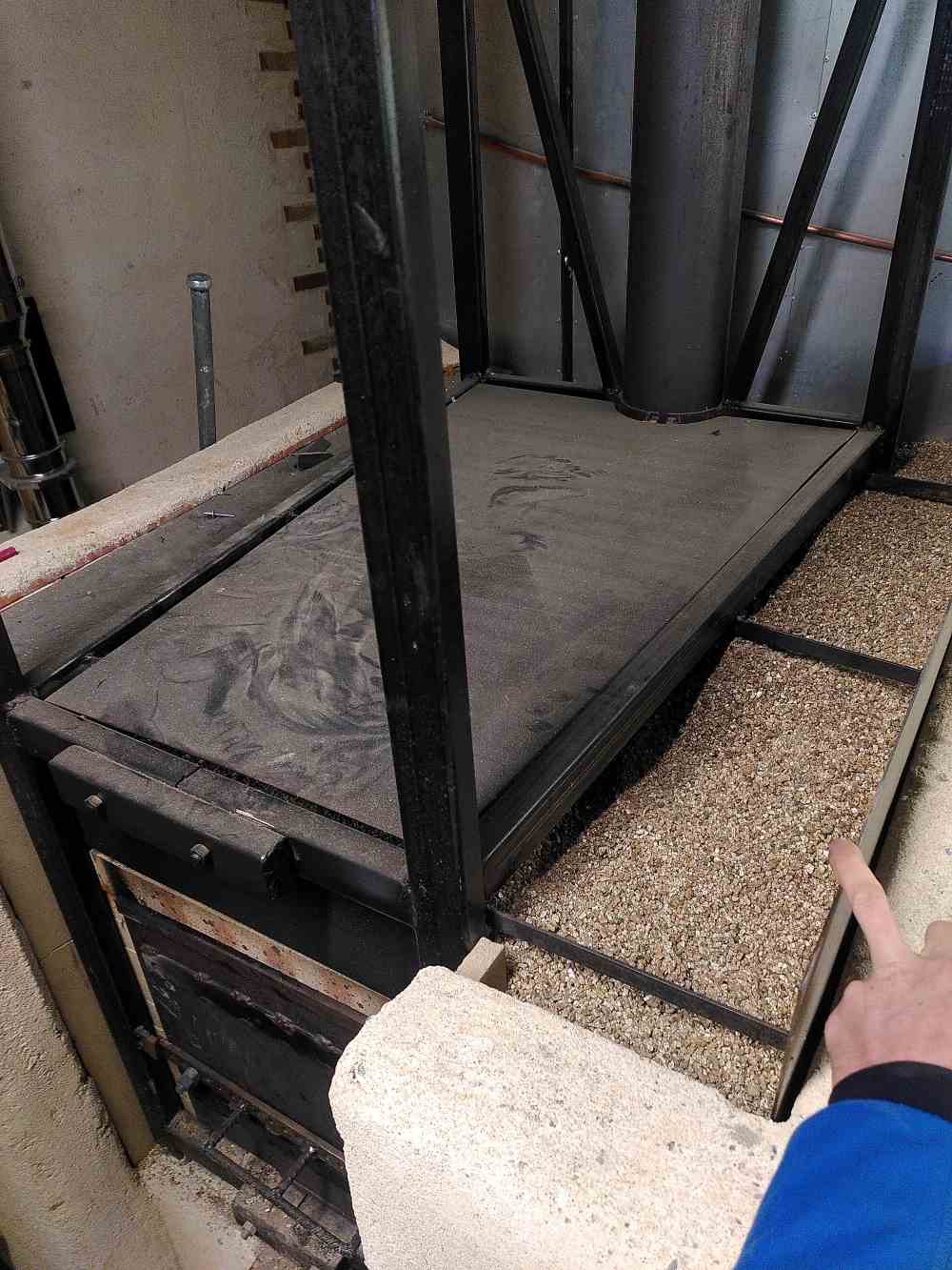

La structure acier autour du foyer permet uniquement de maintenir la porte et la cheminé primaire. Porte isolée avec une plaque de vermiculite.
By pass utilisé ressemblant a ce type : https://coeurdefoyer.fr/conduits-de-rac ... .html#tabs
vue générale foyer
vue générale foyer
foyer zoom.jpg (114.13 Kio) Consulté 6627 fois

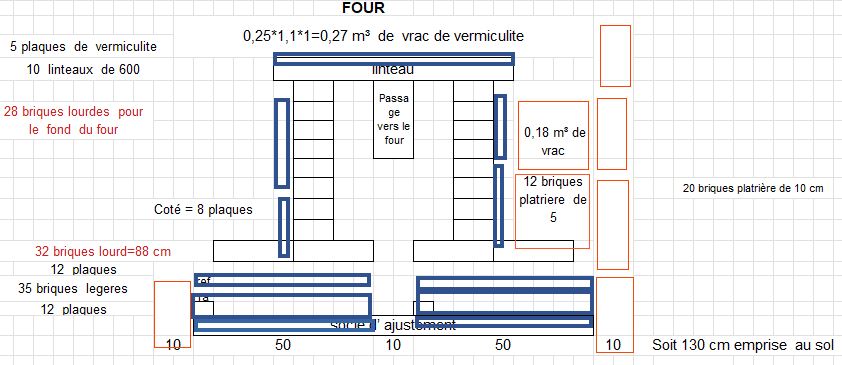

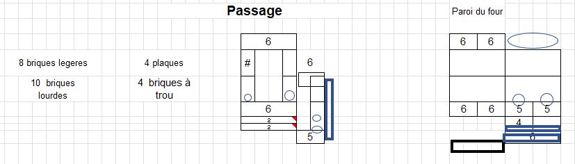

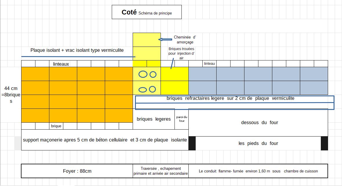

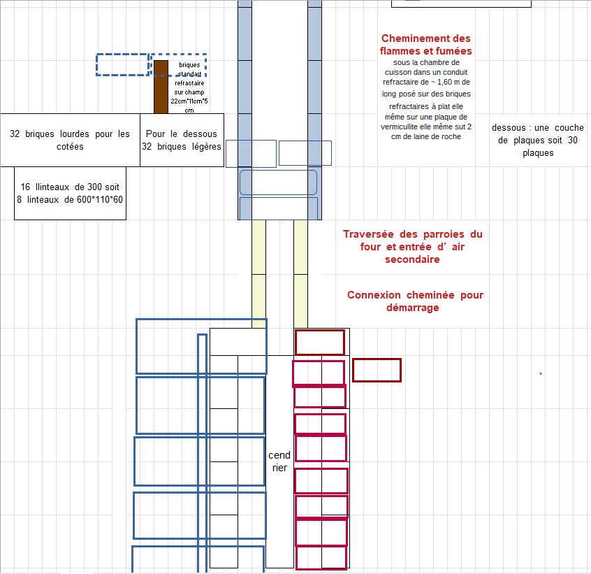

Ci dessous les plans de l'autoconstructeur :
vue de côté
vue de côté

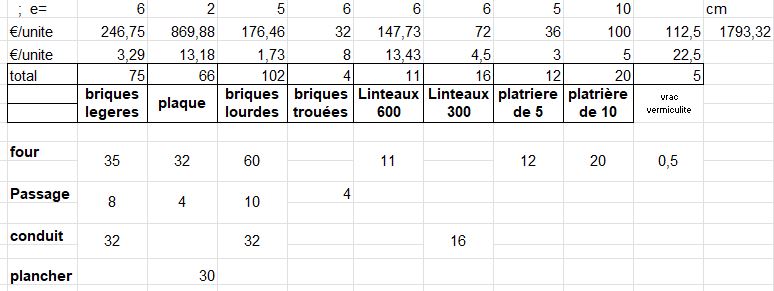

Fournisseurs de briques : PRSE briques lourde foyer (22/11/5) / EuroTech briques légères
vue de dessus
vue de dessus
vue dessus.JPG (104.92 Kio) Consulté 6627 fois
Cheminée intérieur au four : longueur d'environ ¾ du Ø du four, en ligne droite, briques PRSE, brique réfractaire légère de 5cm en dessous de la conduite ~isolantes, plaque de vermiculite sur toute la surface du foyer.
Fer plat de 120x 12 sur chant pour le cendrier qui est aussi l’arrivée d’air
vue de face foyer
vue de face foyer
Les briques du foyer ne sont pas maçonnées mais juste posées, maintenu par la plaque de vermiculite elle même maintenu par des briques plâtrières sur chant (2 rangés par côtés) venant en butée contre la maçonnerie réalisée tout autour. Le vide est comblé par de la vermiculite en vrac.
vue face et coté départ cheminé et arrivée d'air secondaire
Briques percées pour arrivée d’air secondaire.

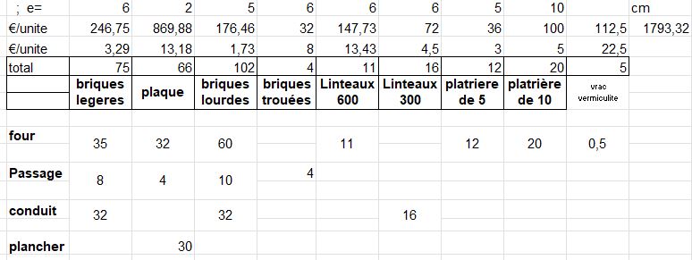

Proto budget :
Antonin pour l'Atelier Paysan
