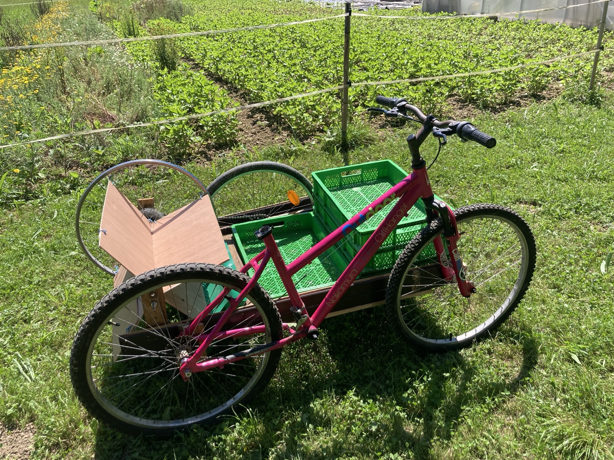

Dans le cadre de l'association Les 36 z'Arts à Oloron-Sainte-Marie qui se consacre à la production de plantes tinctoriales dans le Béarn, des producteurs et productrices ont travaillé sur la conception d'une récolteuse.
Aperçu de la machine :
Aperçu de la récolteuse
Aperçu de la récolteuse 2
Voici une vidéo des essais de récolte

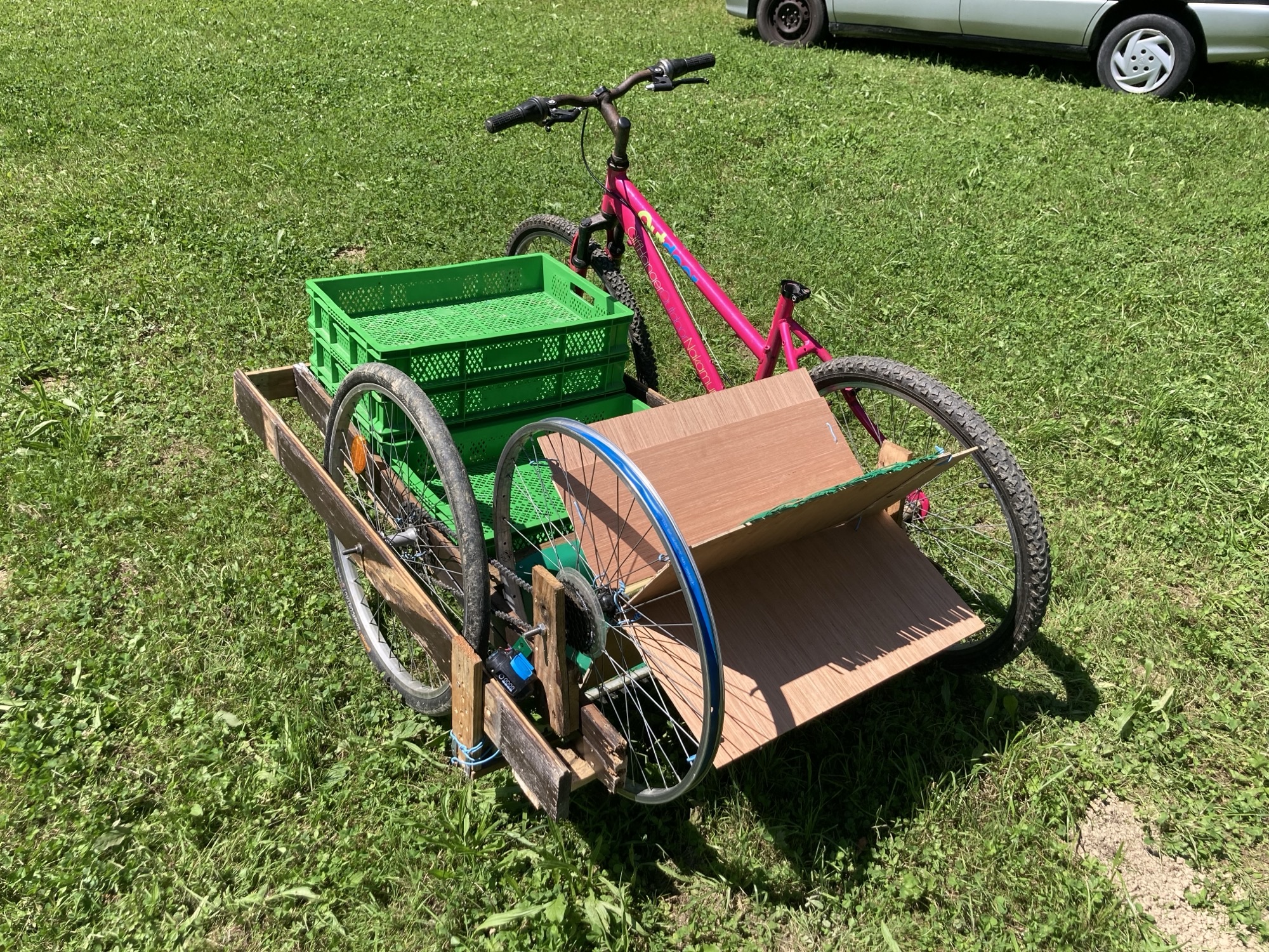

Fonctionnement :
Une lame de taille-haie, son moteur et la batterie sont fixés au châssis. Le moteur est relié au frein du vélo par un câble de frein, on peut ainsi le commander à distance depuis le guidon.
Le rabatteur est constitué de pales, fixées à un axe et à une roue, mise en mouvement par la roue du "side-car" et une chaîne de vélo. La vitesse de rotation du rabatteur est donc directement liée à la vitesse d'avancement de la machine.
Une caisse est posée sur le châssis derrière le rabatteur pour recueillir les plantes coupées. D'autres caisses sont posées derrière pour changer la caisse une fois remplie.
L'opérateur·rice marche dans le passe-pied en poussant la récolteuse à vélo via le guidon.

Les rangs font 25 mètres de long et 80 cm de large. La lame du taille-haie ne fait que 55 cm de long, mais cela est suffisant car les plantes ne s'étalent pas trop. Il faut compter environ 10 minutes par rang, en comptant 3 à 4 changements de cagette et ramasser les quelques plantes qui sont tombées lors de la récolte. Sans la récolteuse, il faut compter entre deux et trois heures pour une personne seule. Nous avons une vingtaine de rangs à récolter.
La machine se déporte légèrement si le vélo n'est pas tenu bien droit. Mais la trajectoire peut être facilement corrigée, soit en réorientant la machine à la main, soit en rectifiant la tenue du vélo.
Le poids de l'ensemble (environ 30kg) + la transmission qui durcit un peu le mouvement de la roue du side-car rend le tout parfois assez dur à pousser sur le long terme. Je dirais l'équivalent d'une tondeuse hélicoïdale (plus le poids).

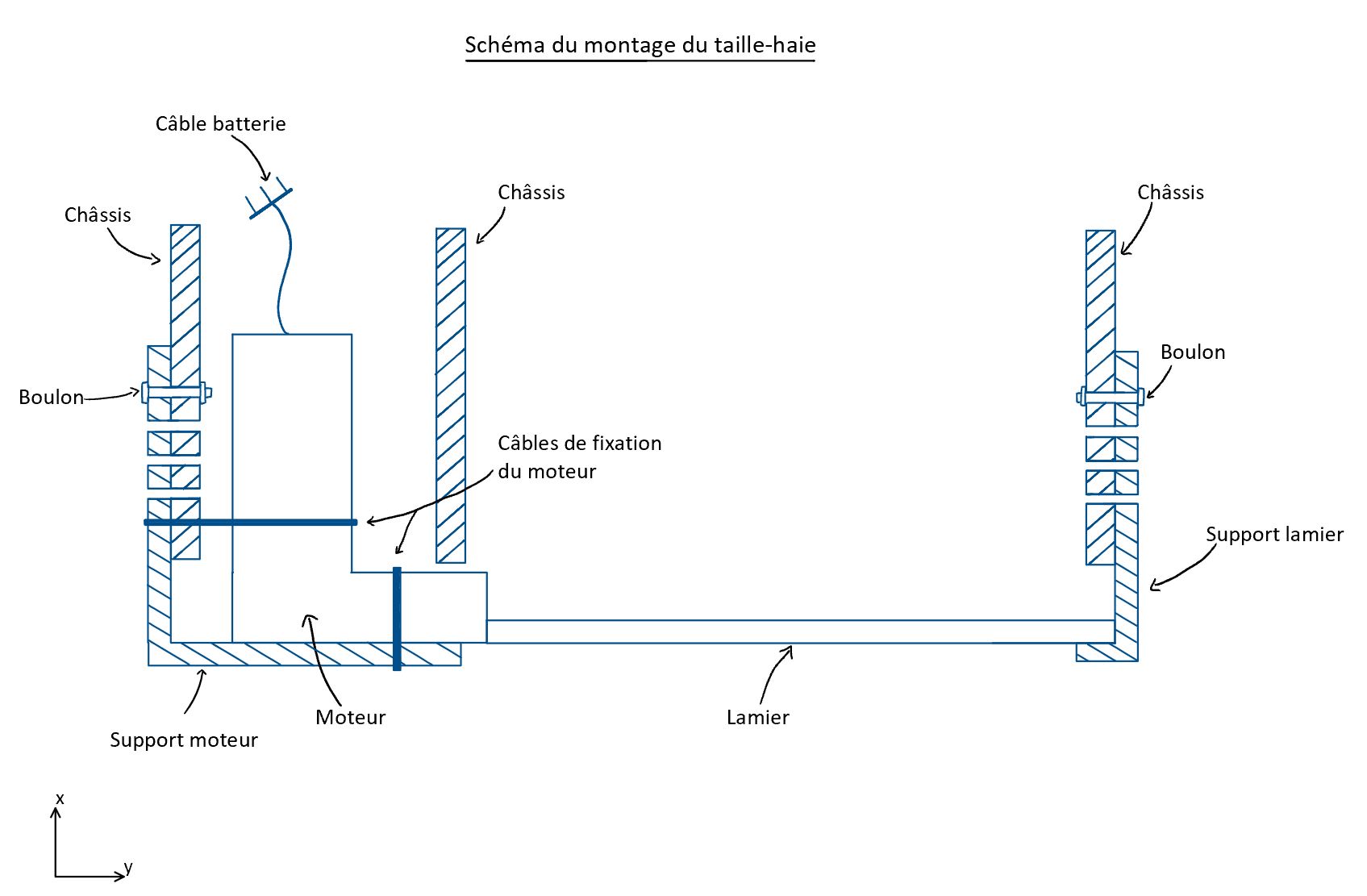

  • Pour le moment, la hauteur de coupe n'est pas réglable et est fixée à 20 cm. Le support sur lequel repose la lame est conçu pour être réglable grâce à un boulon (voir le schéma du montage du taille-haie). Seulement, les câbles du moteur fixés au châssis sont très courts et ne laissent aucun mou pour faire varier la hauteur.
    Schéma assemblage support taille-haie
    Schéma du montage du taille-haie.jpg (106.98 Kio) Consulté 4190 fois

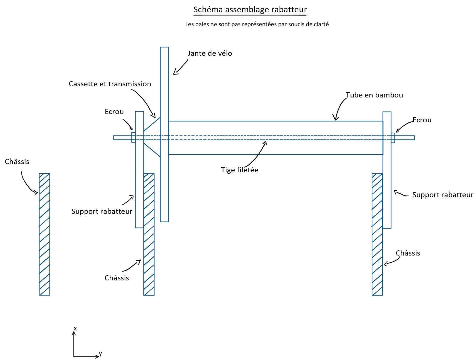

  • Concernant l'axe du rabatteur : une tige filetée est fixée de part et d'autre du châssis, elle ne tourne pas. Les pales ainsi que la jante de vélo (entraînée par la chaîne) sont fixées sur un tube en bambou, qui lui pivote autour de la tige filetée (schéma assemblage rabatteur).
    Schéma assemblage rabatteur
    Schéma assemblage rabatteur.jpg (114.45 Kio) Consulté 4190 fois

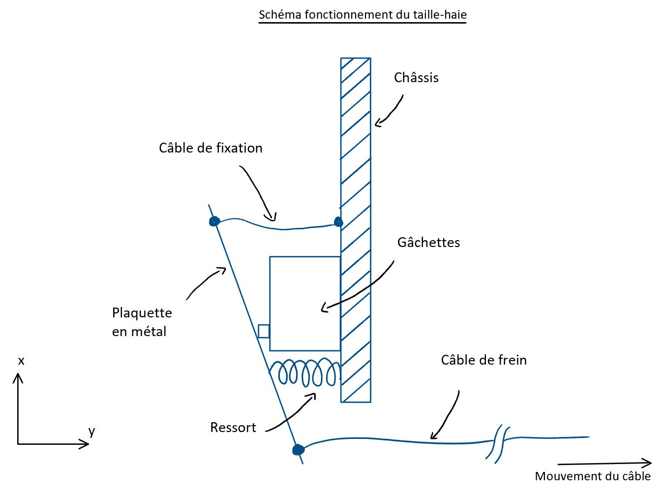

  • Les gâchettes du taille-haie sont fixées au châssis et actionnées par une plaquette en métal, elle-même mise en mouvement par le câble de frein (schéma fonctionnement du taille-haie).
    Schéma actionnement par câble taille-haie
    Schéma fonctionnement du taille-haie.jpg (74.19 Kio) Consulté 4190 fois
