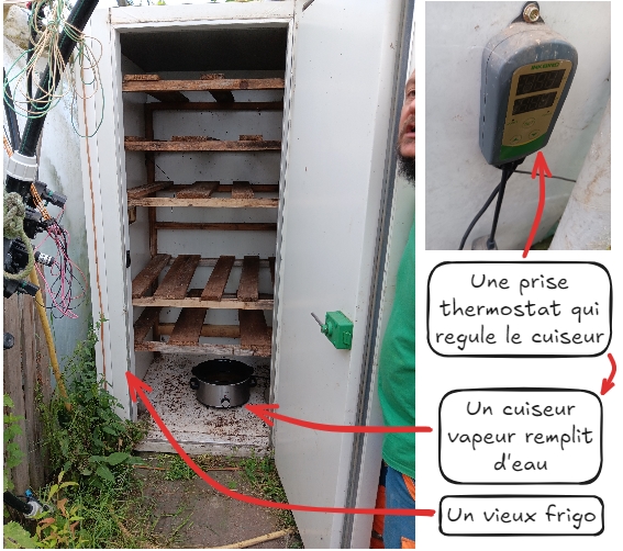

Emmanuel s’est construit une salle de germination à l’aide d’un vieux frigo. La température et l’humidité sont maintenus par un cuiseur à vapeur régulé par une prise dotée d’une sonde.
Il est très content de cette armoire. Il manque un peu de lumière pour favoriser la croissance, mais cela fonctionne très bien pour lancer la germination.
