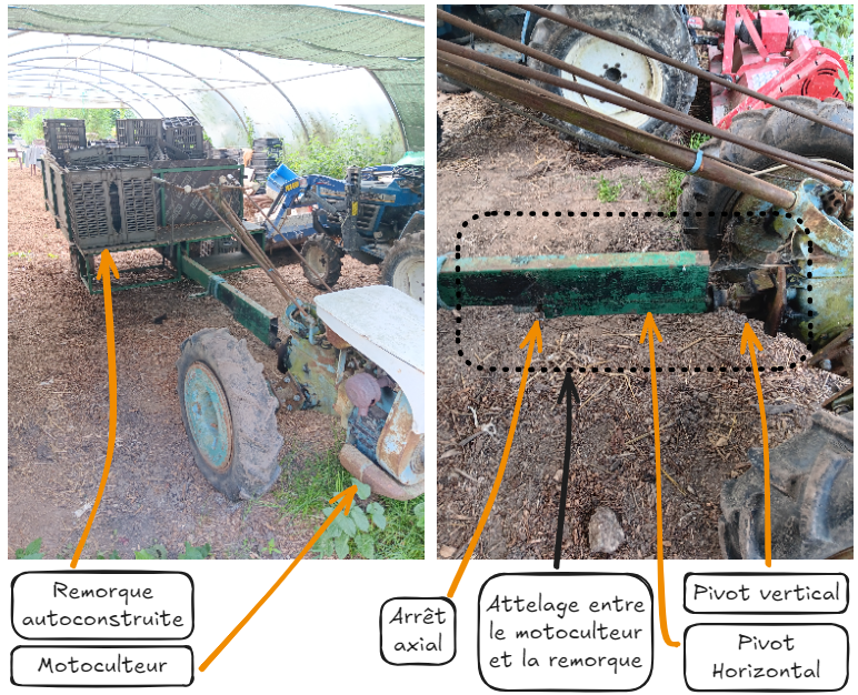

Lors d’une série de trip, je me suis rendu chez Julien Chuine à la ferme de l’alterrenative. Il s’agit d’une petite ferme maraîchère sur 5 000 m² en seine-maritime.
Julien s’est fabriqué une remorque attelée à un motoculteur de 7 CV. Elle peut tracter 200 à 300 kg.
Le moteur du motoculteur est un moteur Bernard des années 70.
J’ai trouvé la liaison entre la remorque et le motoculteur intéressant.
La liaison est composée d’un pivot vertical lié au niveau de la prise de force et d’un second assurant l’attelage avec la remorque. Un boulon bloque le glissement de cet axe.
Julien m’a dit que cet outil nécessite pas mal de force pour pouvoir tourner. Il juge son outil comme un peu dangereux, mais fonctionnel. Il nécessite un apprentissage pour le conduire.

Bonjour, pour ma part j'ai trouvé une solution que je vais fabriquer cette automne, il faut mettre deux roues folles pour stabiliser le motoculteur et faciliter le virage et le démarrage. Bon courage.
