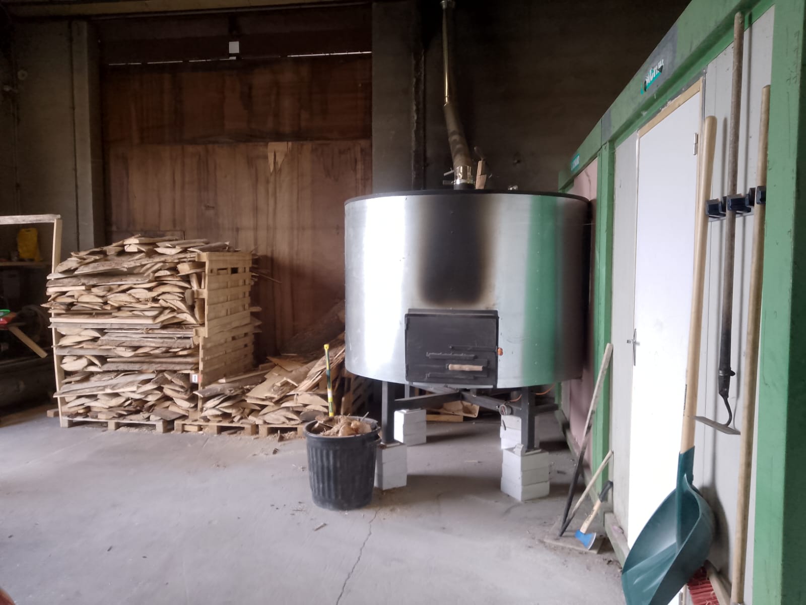

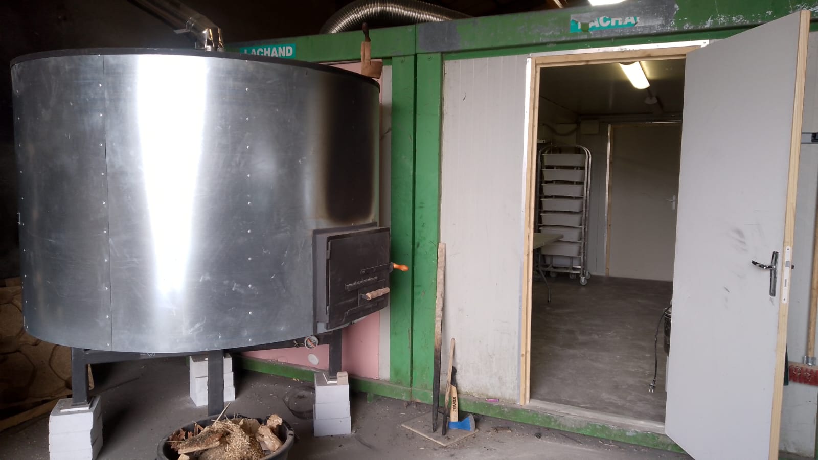

Encastrement four 150 dans l’Algeco

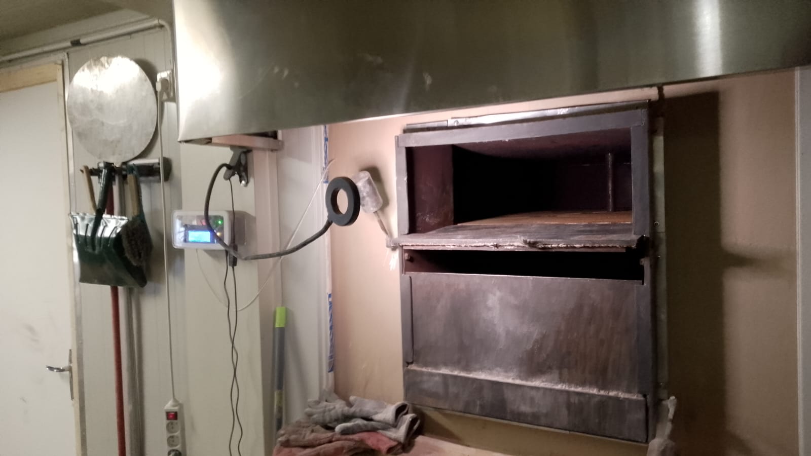

Le four 150 (v1,1)est encastré pour que les portes des chambres de cuissons soient accessibles depuis l’intérieur. La gestion de la chauffe se fait de l’extérieur du fournil pour éviter les saletés dues au bois et fumées.
Il a été relevé de près de 40 cm pour ne pas se baisser au chargement du bois.
Pierre a installé une ventilation (diam200) au dessus des portes d’enfournement du four pour évacuer les vapeurs d’eau. Il avait mis du 100mm au depart et ce n’était pas suffisant. Il preconiserait du 160.
Il a du déplacer le volant de rotation des soles sous les portes d’enfournement. Il a un peu galeré mais sur la version 1,6 c’est maintenant plus facile.

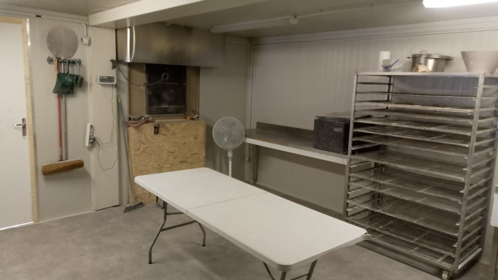

Le fournil algeco fait 5mx5,5m avec comme reflexion d’amenagement :
- Ne rien mettre au sol pour le nettoyage et pour éviter que les rongeurs s’installent.
- Le four est encastré dans une plaque de BA13 antifeu
- Un sol technique acheté chez gerflor : vinyle HQR à 27€m
- Ajouter deux portes pour acces au four et stockage froid en plus ce celle de base
- Mettre un petit chauffe eau 15l sous evier
- Un support de lampe amovible ( voir premiere photo )

Il a mis un arduino pour mesurer les temperature mais envisage de gérer d’autres fonctions a terme.
