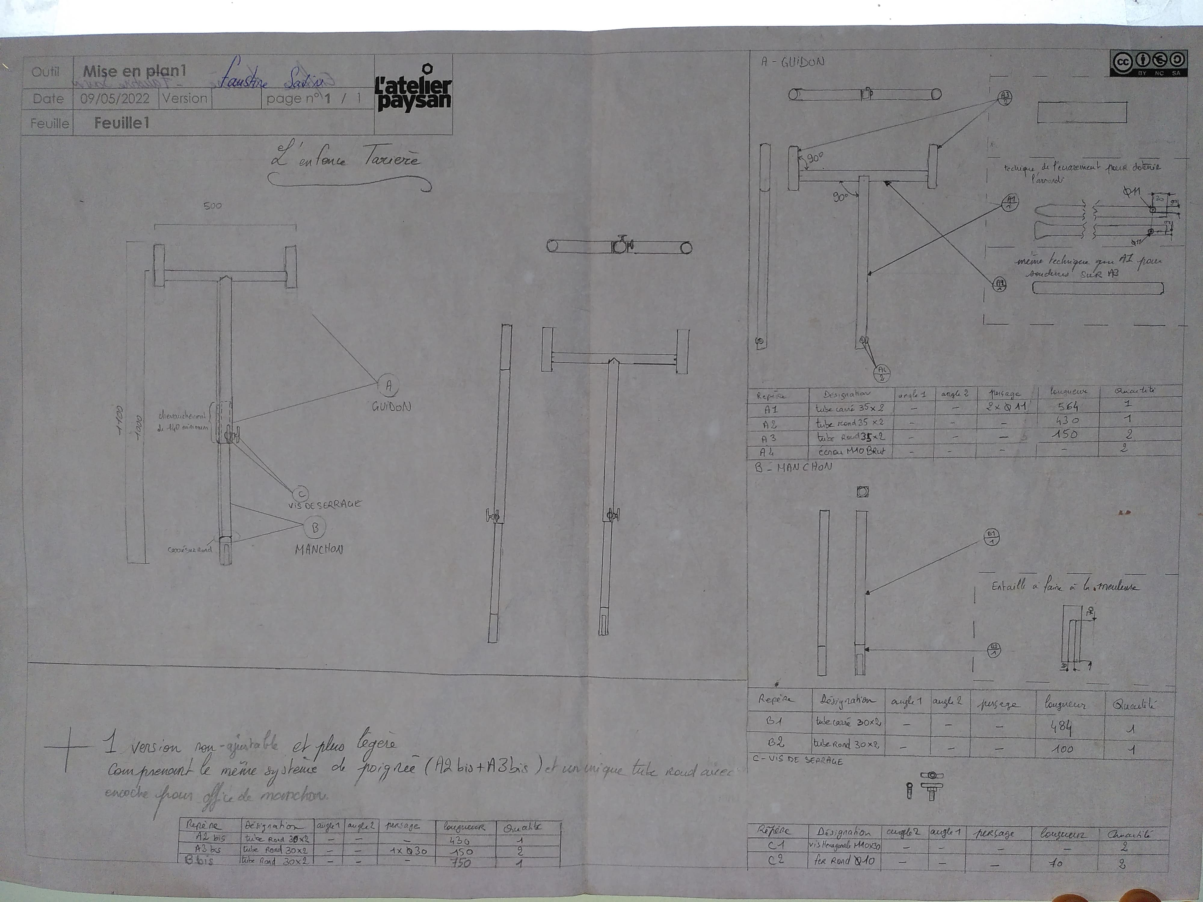

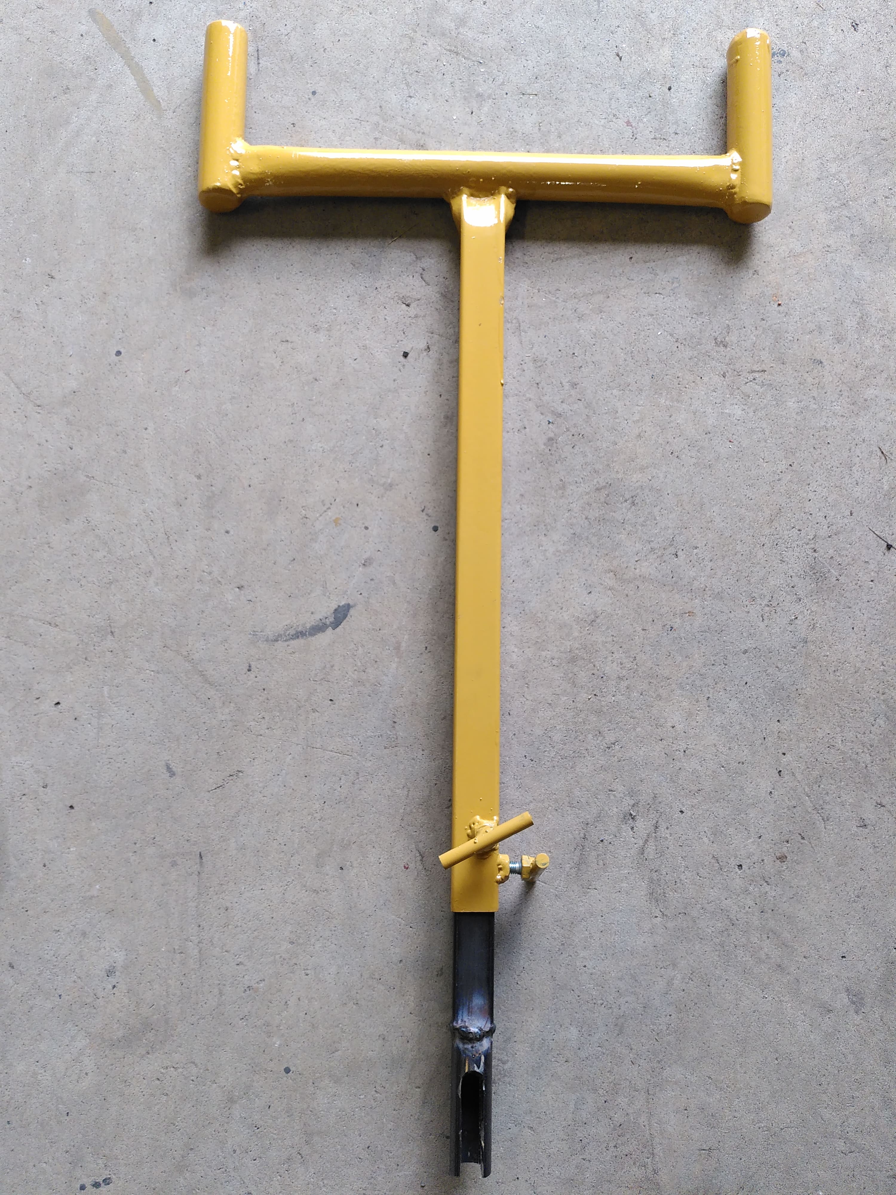

Voici un plan et une photos de deux essais de clefs à visser pour enfoncer les pieds de serres avec vrille.
L'une est réglable en hauteur et l'autre est plus simple et plus légère.
Clef à visser pour pied de serre vrille
