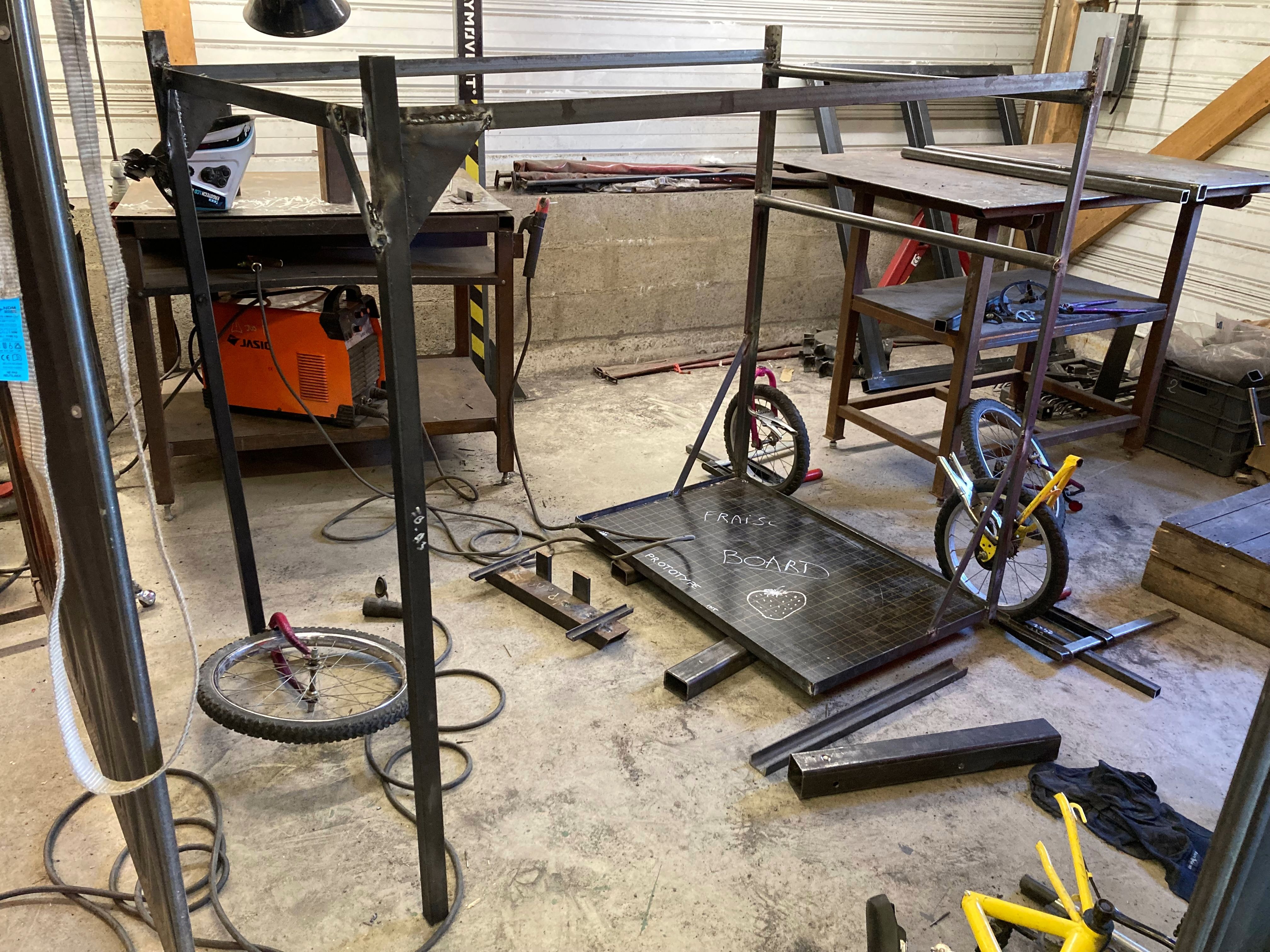

Je vous présente le prototype du Fraiseboard : Plateforme de récolte de fraises :idea: :D
BESOIN :
Récolter et entretenir depuis le passe pied et en étant face aux buttes de fraisiers plantés sur buttes d’environ 1m de largeur, en préservant le dos et les genoux, et de manière optionnelle en pouvant mettre 1 ou 2 caisses de récoltes sur le toit du dispositif, tout en protégeant des aléas météo.
Ergonomie :
Le but de ce prototype est de pouvoir travailler face aux buttes de manière à protéger le dos en ajoutant un harnais attaché au cadre situé derrière le paysan. Cet harnais est accroché avec des sangles souples ou élastiques. Le cadre de la plateforme en acier sera complétée par une matière moelleuse pour protéger les jambes et l’assise. Un dispositif existant Securama protégeant les genoux ou une simple genouillère s’ajoutera a l’équipement du paysan pour préserver les genoux.
Sur le cadre du toit pourra être ajouté des renforts bois pour mettre une plaque blanche (plastique) dans le but du pouvoir positionner 1 ou 2 caisses de récoltes, et se protéger de la météo (parasol pouvant se mettre aussi dans les tubes carrés).
Résistance : Les 4 roues devront être suffisamment grandes pour cheminer dans les passe pieds même si le but et de circuler sur toiles tissées. Un système de blocage des roues avec plaquette et ressort ou cordelette, pour les débloquer et avancer. La hauteur au sol devra s'adapter.
Matières :

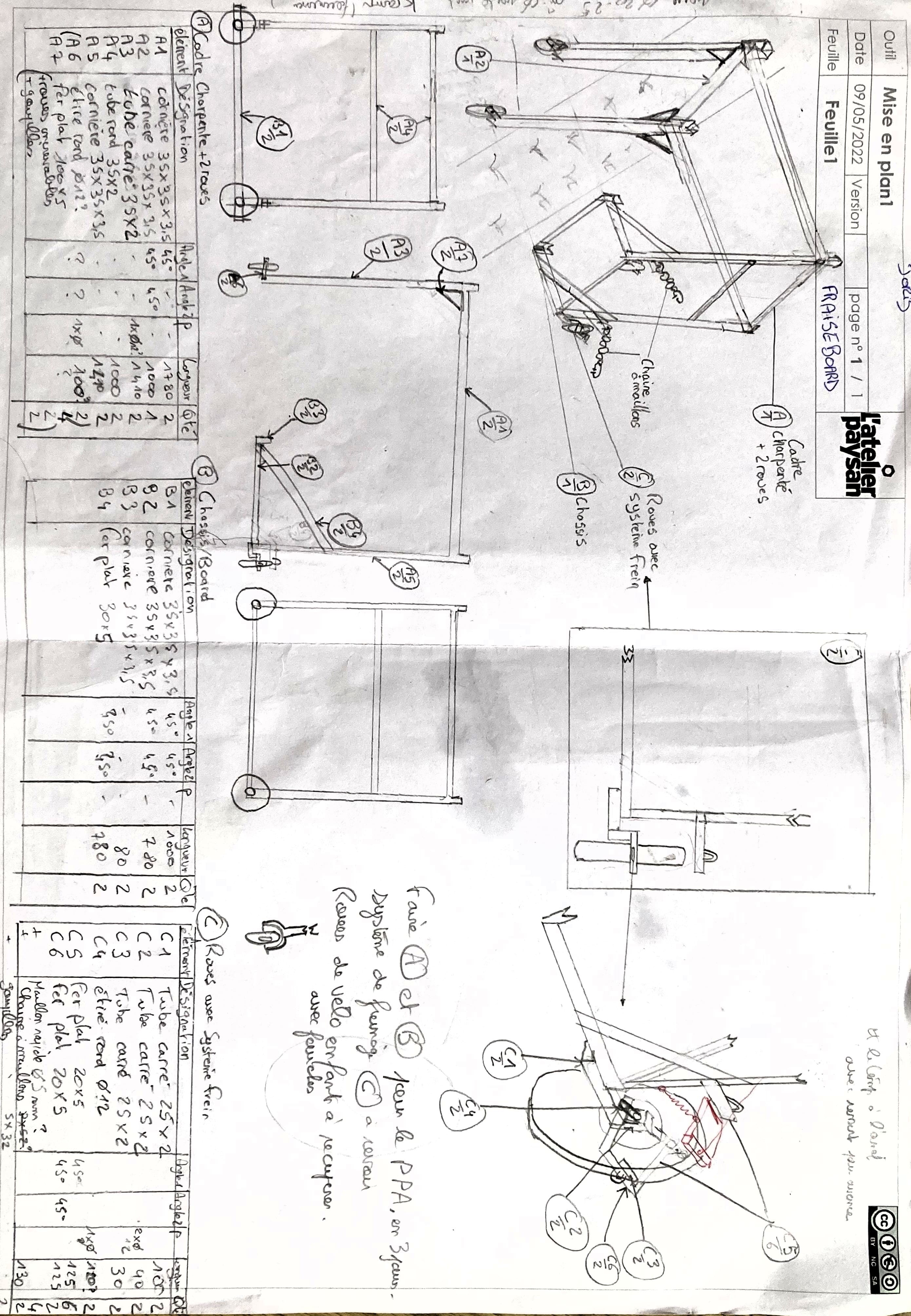

Plateforme d’assise cornières acier , et cadre en cornières et les 2 grands poteaux face à la board sont en tube carré. Tube rond au niveau du harnais. Roues type petit vélo avec fourches à réadapter.
Prix : Autour de 100€ (acier, bois et roues de vélo) + Ergosiège
Il reste à fixer les roues et quelques renforts.
Limite et amélioration : Ce prototype nécessite un système motorisé électrique afin d’éviter d’avancer avec les mains ou les pieds, en plus du freinage ou du blocage des roues. D'autres types de roues serait plus adaptées.
Poids autour de 30kg sans le toit
Dimensions de l'outil à adapter en fonction de la largeur de la butte, du passe pied et de la taille du récolteur. (Précision : j'ai mis le tube rond du harnais à 950mm de hauteur)
