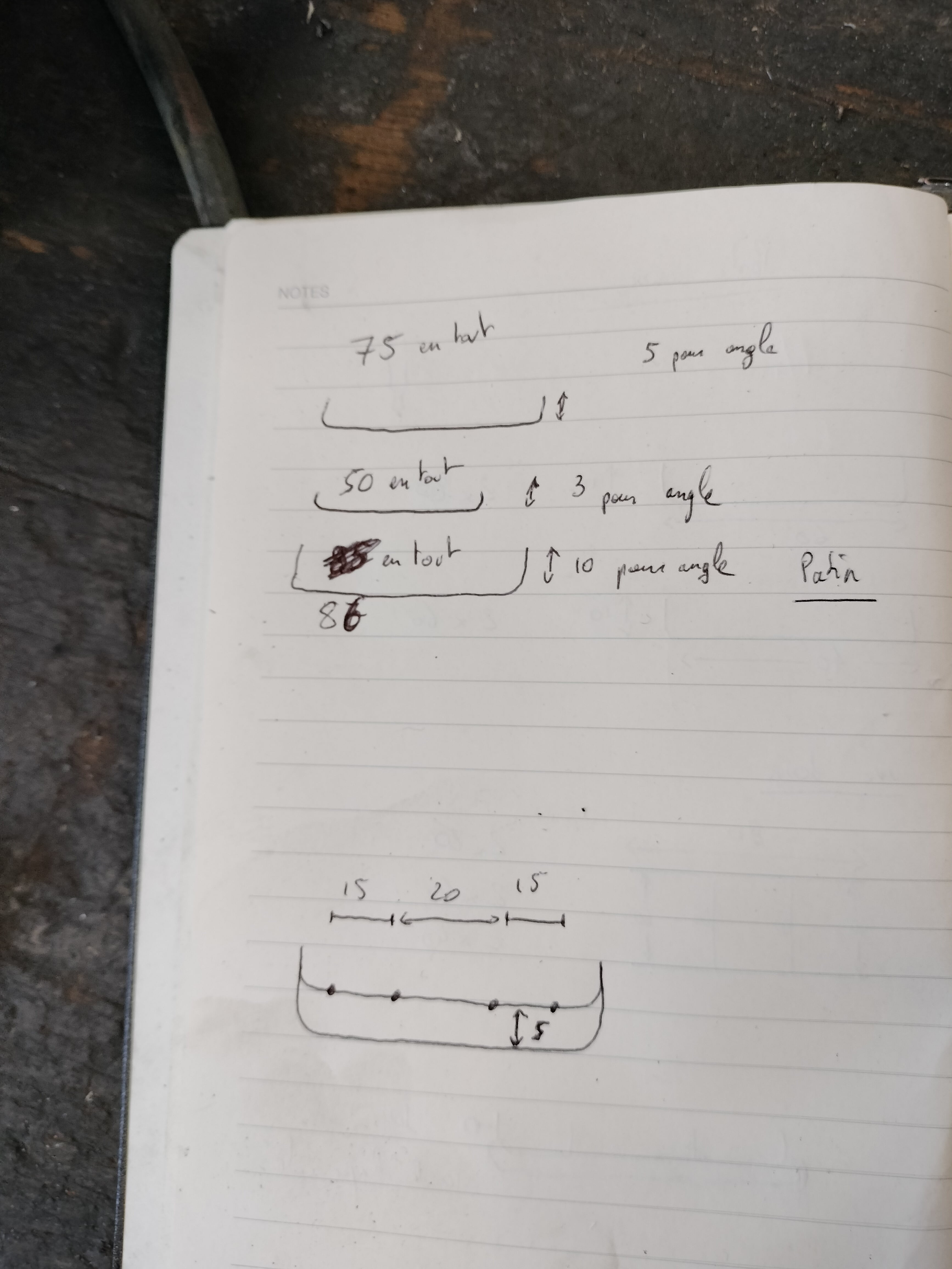

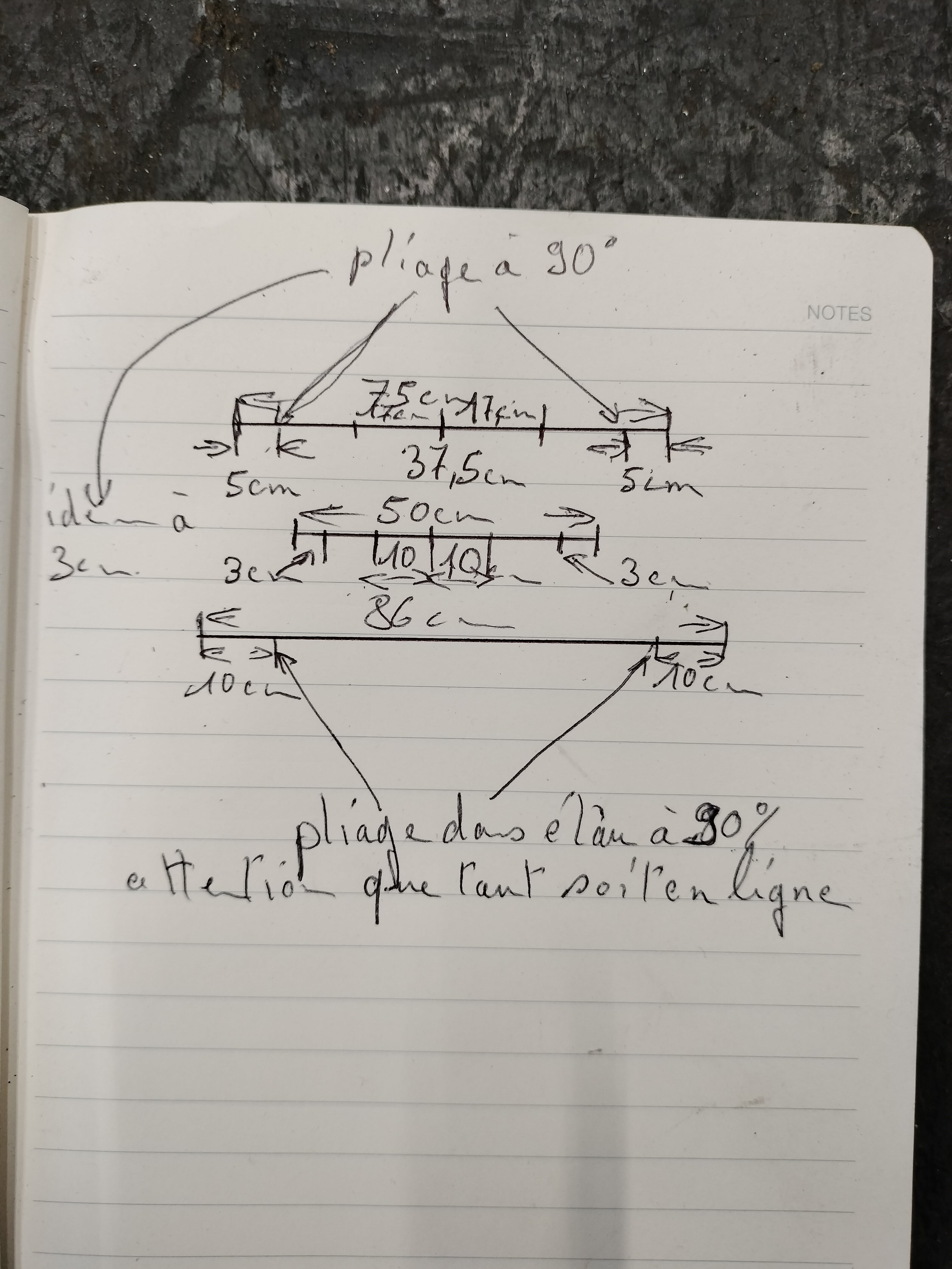

Les deux sont en fer rond simplement plié. On a noté les dimensions de serrage des étaux pour faire les différents éléments identiques. Puis petits points de soudure aux croisements.

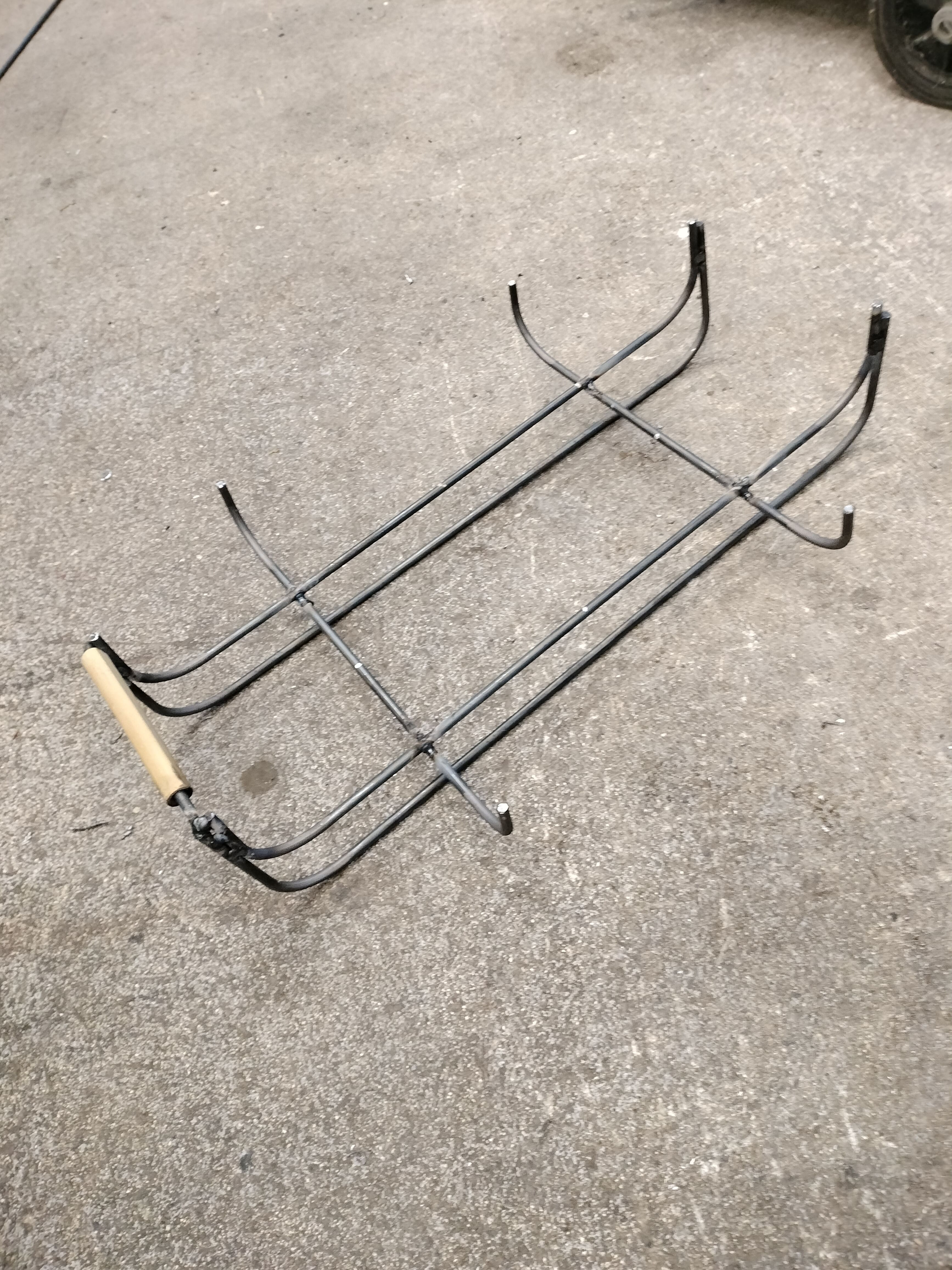

Le traineau de récolte
Objectif : Récolte de produits au sol à genou avec avancée lente : Epinards, mâche, mescluns, aromates, fleurs...
Avantages par rapport à "trainer la caisse" :
- Ca glisse mieux
- La caisse n'est pas salie en dessous
- On peut chevaucher la ligne récoltée sans abimer les plants en place si on attend une seconde récolte
Voici quelques idées de dimensions, à adapter aux caisses utilisées pour les plis :

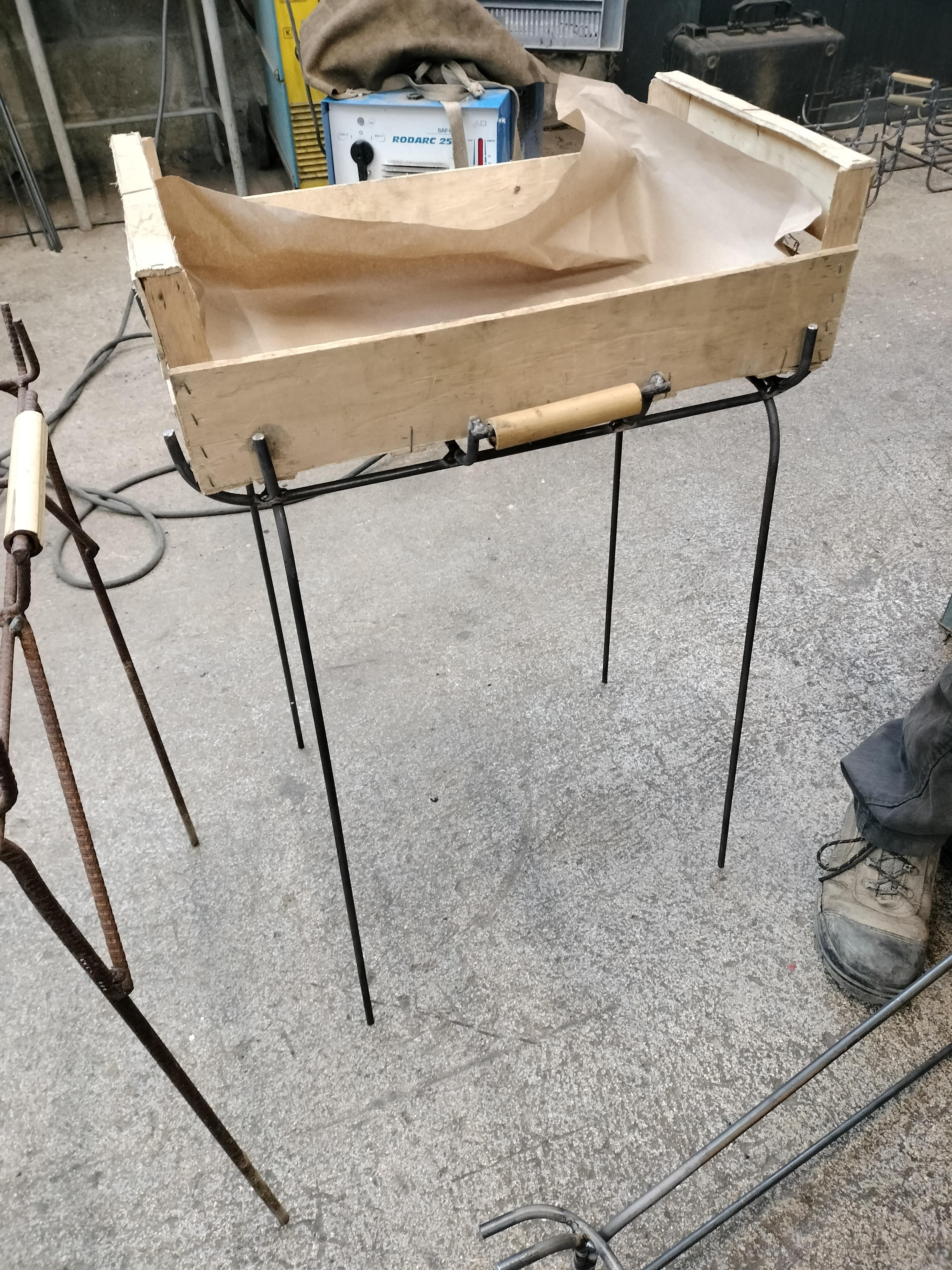

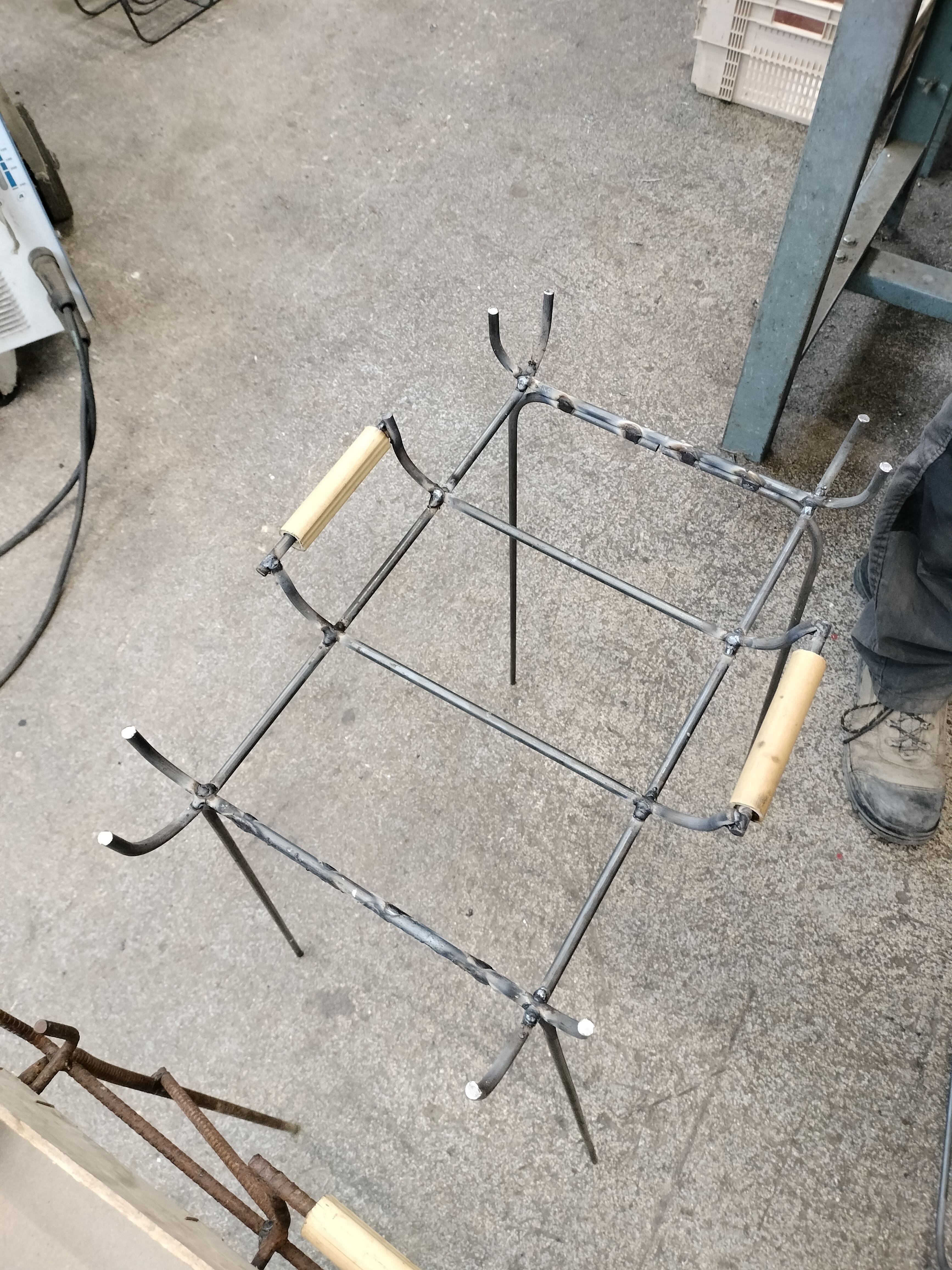

Le porte caisse en hauteur léger
Objectif : Récolte de produits debout : tomates, haricots à rame, petits pois à rame...
Avantages :
- léger donc facile à déplacer avec la caisse
- Evite de devoir se baisser pour ramasser la caisse au sol.
Points à vérifier :
- Trous en cas de toiles tissées ou bâche plastique ? (ajouter des patins ?)
- Stabilité en sol meuble ?
